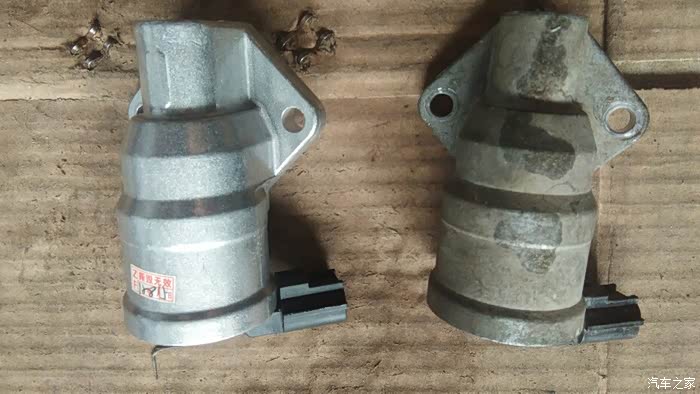

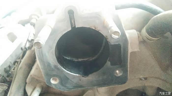

  刚开始,俺是怠速不稳,怠速状态下会下降到二三百转,伴随着抖动,一般情况下是节气门或怠速马达脏了,需要清理,但没效果,又在网上买了怠速马达,还是不行,外甥打灯笼―照旧!又把原车马达给装回去了,师傅收了20快钱的手工费

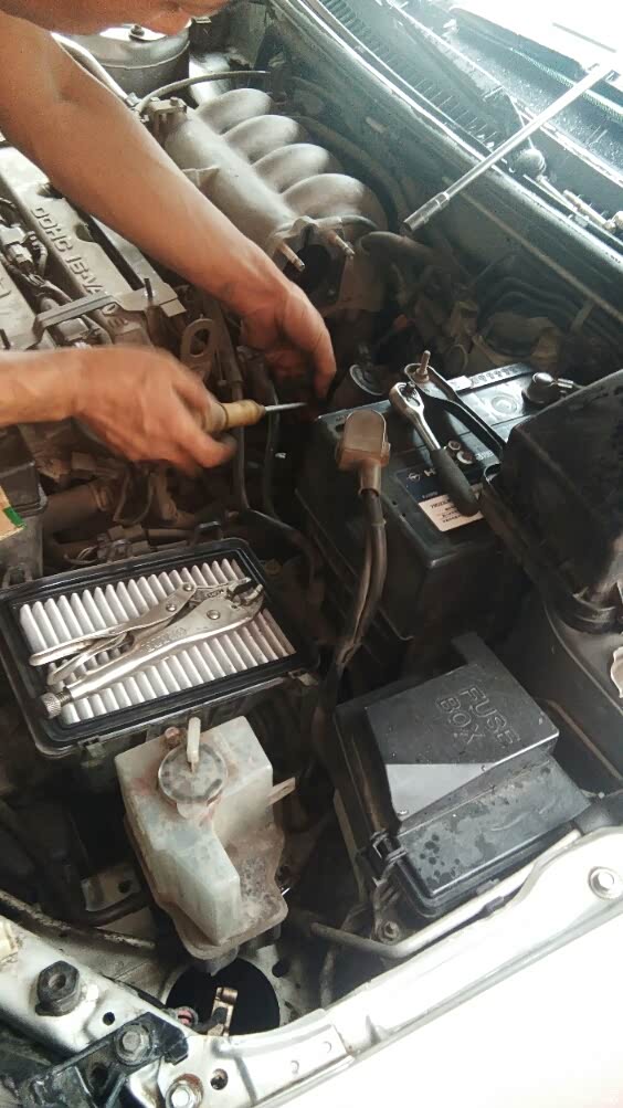

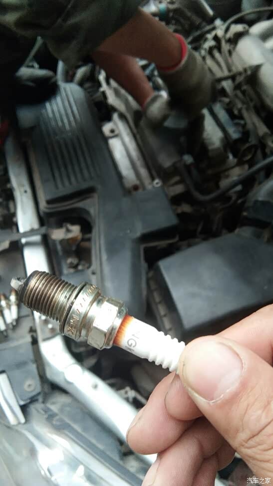

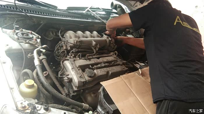

     修车大夫用电脑诊断,多缸失火,空气流量计故障!!!!原来如此,小毛病没重视,病入膏肓了啊!修车师傅建议更换点火线圈和流量计,顺便把缸线和火花塞换了
  下面上图,照片都是刚开始的,后来的没在现场

清洗怠速马达
新买的
新旧对比

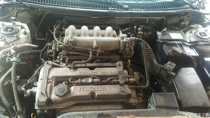

发动机里面脏不脏???
俺是正宗的ZM发动机

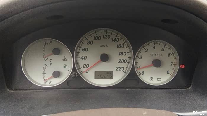

到我手机才跑了三万多
