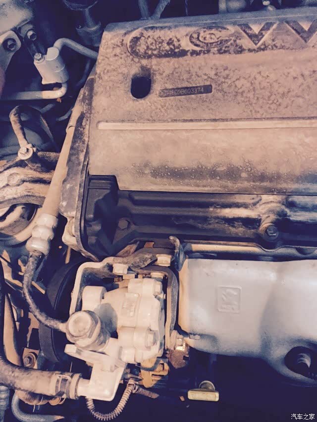

我前几天刚换了,为了安全还是换了吧,在网上买到外面换没几个钱
可穿你的依靠 2018/05/05 10:28:51 发表在 板凳
切记去4s店换,一共才170块钱。在外面换的气门室罩垫质量不好还要摸胶,用不了多久还要阴出来,到时候清理那个外面修理店凃的密封胶是很费劲的。
lijiaqili 2018/05/05 11:18:34 发表在 5楼
换吧,自己就可以,就几个螺丝
lijiaqili 2018/05/05 11:40:59 发表在 7楼
不用打胶,我就自己换的,没打胶,一年多了,完好,正品在火花塞垫上有号。
