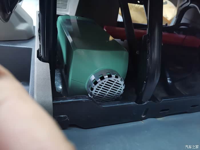

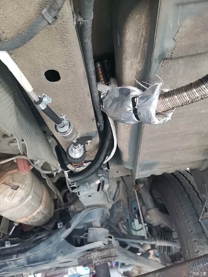

天气越来越冷,停车时车里太冷,在网店买了一个哈尔滨产的分体式柴暖。
选位置时遇到麻烦,本来打算安装在第二排座椅的左侧,但是测量后发现开孔位置靠近纵梁,经过反复测量最后把安装位置定在副驾驶座椅下方
开孔位置正好在两条纵梁中间,完美!

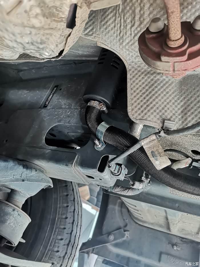

这个角度看的清楚

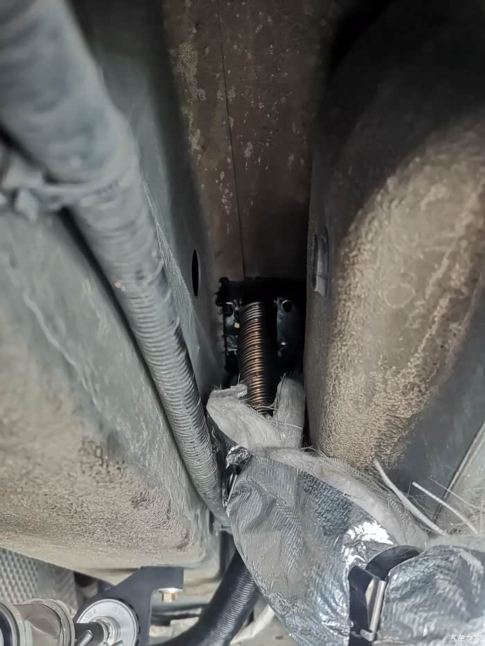

油泵和滤芯的位置,排气管用保温隔热棉包裹,防止烤坏旁边的线束。

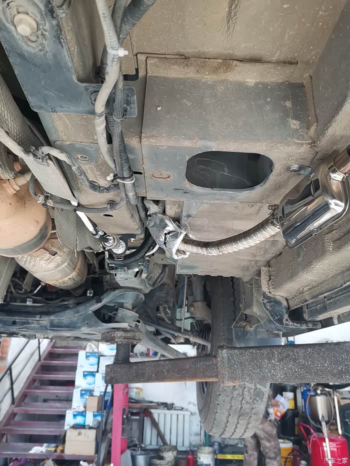

这是进气管,配件里有空气滤芯

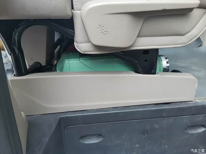

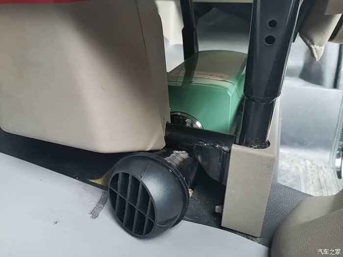

出风口的位置,先试验后固定座椅。安全带的塑料盒底角割掉一些。
三个人忙了大半天,终于完美安装,试机正常,出口热风烤人,效果很理想。停车时在车里睡觉很舒服,噪音也不大,车内噪音主要是风扇的声音,仔细听能听见油泵工作时的滴滴声,可以忽略。
