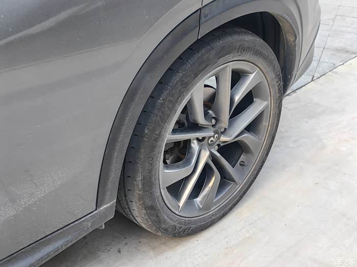

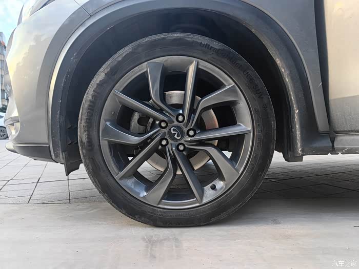

QX50的20寸轮毂外观没的说,怎么让他发挥最佳的性能就得看胎压了。

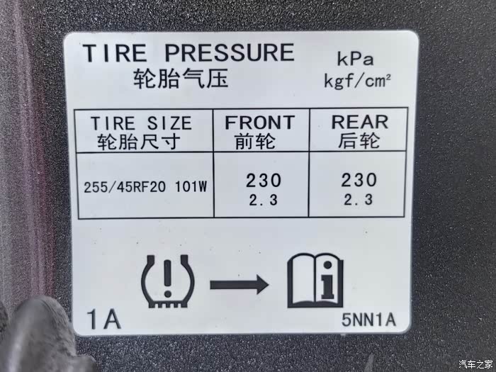

先说结果:四轮都是2.3bar。
这个数值在好几个地方可以查到
1)在车的B柱上厂家已经已经贴了一个胎压标签

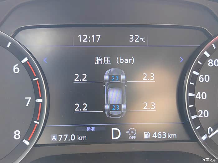

2)仪表在胎压监测页面中间蓝色字体就是推荐的胎压
3)随车附送的用户手册,这个大家看的比较少。
驾驶席B柱上贴着胎压的推荐值,四轮都是2.3bar。
仪表盘的胎压洁面,前后中间蓝色的2.3就是推荐胎压2.3bar。

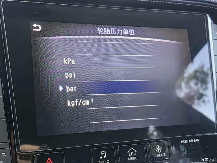

胎压的单位有很多种,在车机中可以设置,我一般都是设定成bar

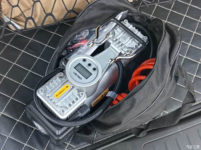

三、胎压用什么调?
这个很简单,建议大家自己买个气泵放在车上最方便,没有的话就去4s店、轮胎店、修车店等等地方都可以。
车上常备的双杠气泵,劲大声音小,性价比很高。

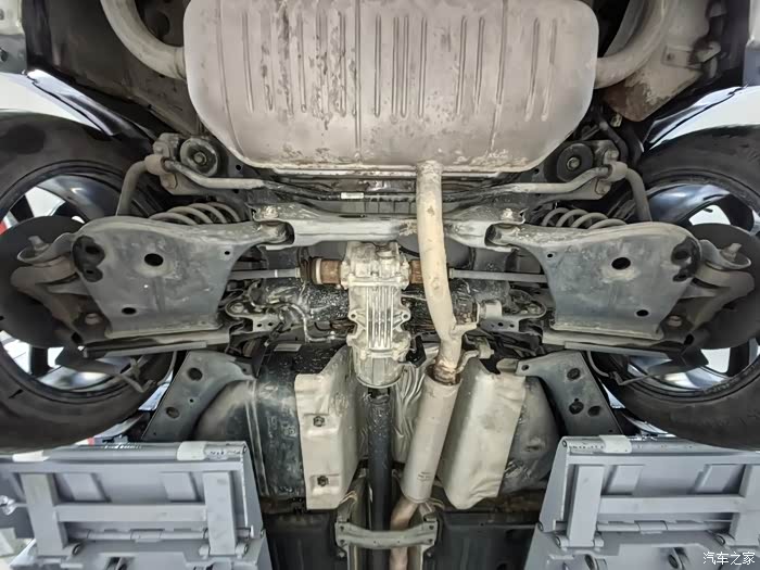

四、前后左右胎压不一样有什么问题?
胎压不同主要会影响车轮滚动时候的直径,胎压越高直径越大,反之胎压越低直径越小。
1)前后胎压不一样
结果就是前后轴的转速不一样,而四驱系统在检测到前后轴转速不一样的时候会判断车子发生了打滑,从而出发四驱系统工作。长时间这样的话四驱系统的磨损会加大。
2)左右胎压不一样
结果就是左右车轮转速不一样,这就会导致差速器一直在差速的状态工作,里面的半轴齿轮、垫片磨损会加大。
当然,只要不是差距太离谱,不至于短期发生损坏。
四驱系统的后桥动力的传递就是靠后桥的电控多篇离合器,一直工作的话就会过度的引起发热和磨损,换起来的价格相当可观。
