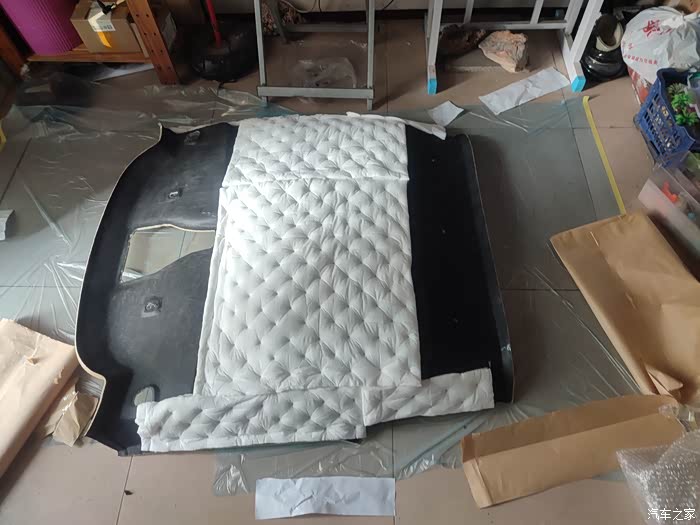

没啥好说的 众泰的顶棚很好拆不像三厢车需要技巧就把内饰板拆了从后备箱出来就ok 这里看到车辆顶部有一层沥青止震板

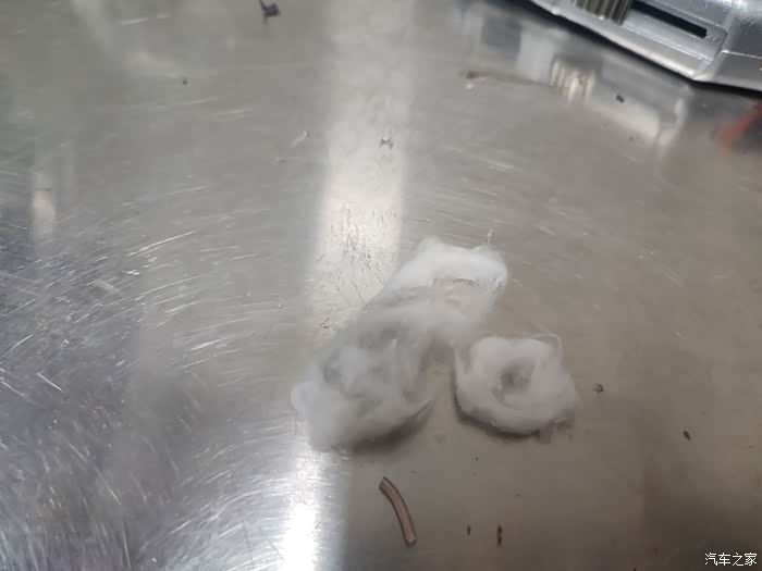

前部空腔塞进去些温莎棉

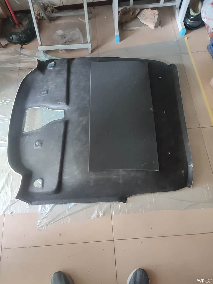

顶棚上有一块隔音海绵,所以说其实众泰的顶棚已经简单做了隔音 你把这部分用料用在B柱大空腔里面不好么

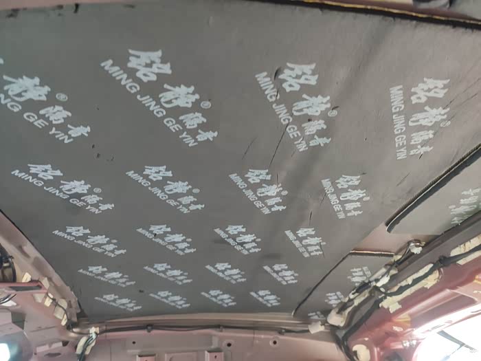

再加一层温莎棉
顶棚上用三合一止震板贴满 吧柱横梁打上发泡胶

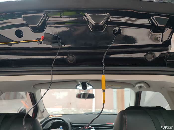

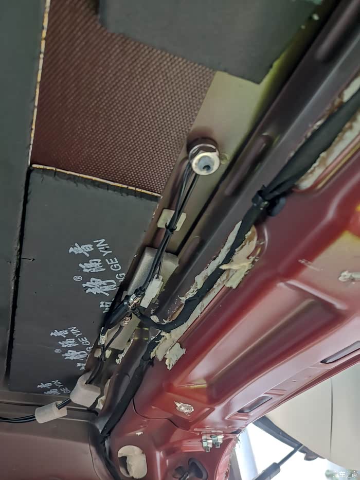

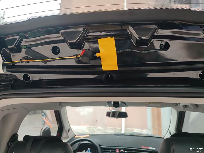

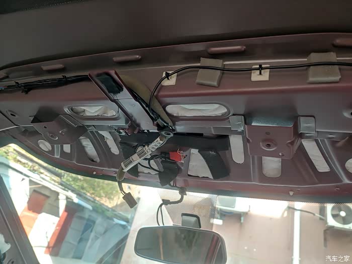

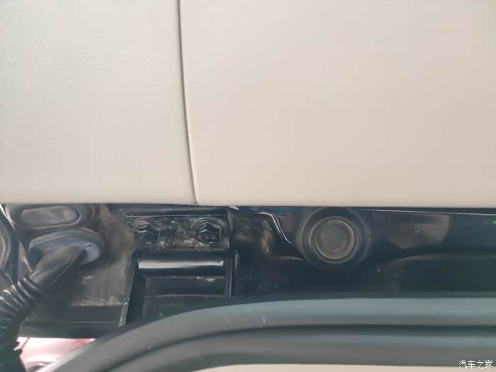

把耷拉在顶棚上的天线线束顺道给整理下 既然整理了 顺道把后视摄像头线也给跑过来把
看到这四个这样的塞子
就是这种圆的塞子
打开后里面是螺丝 卸掉后就可以拿下尾翼
吧视频线从前面先穿过来简单固定下

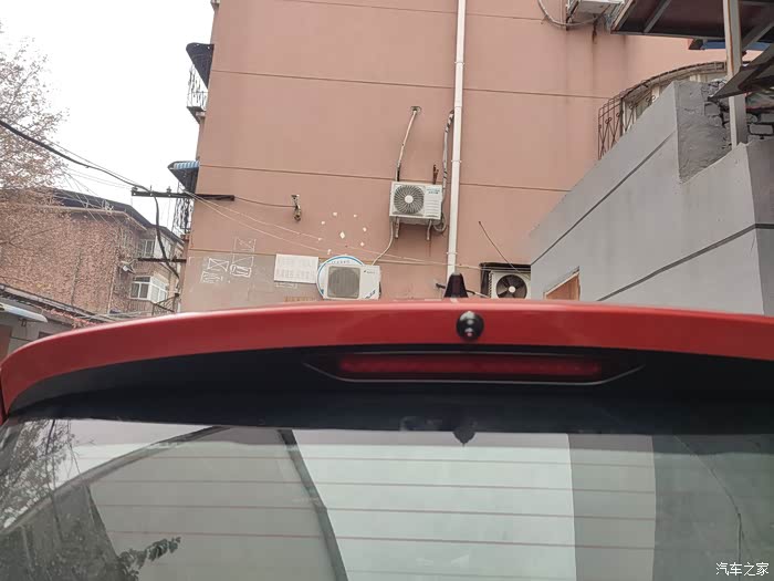

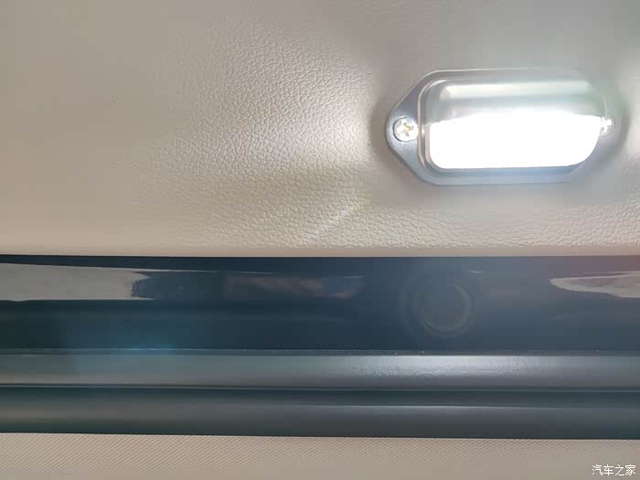

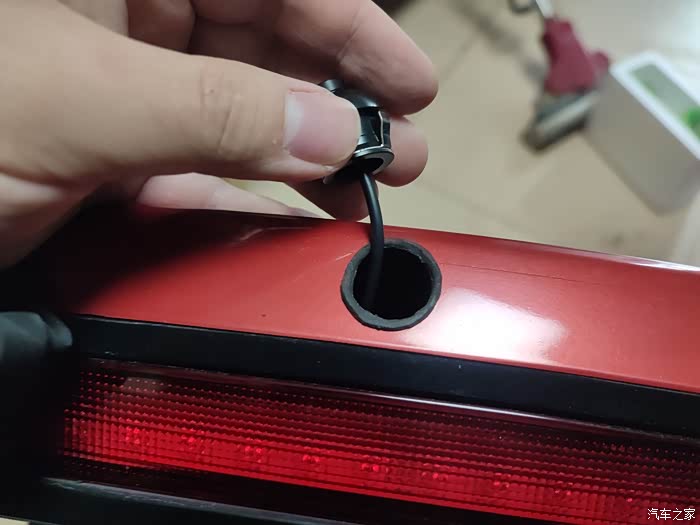

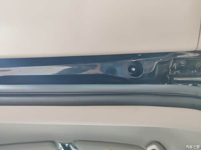

尾翼中间打18.5的孔用嵌入式摄像头
复原理线
尾翼中间高处 视野最好的地方

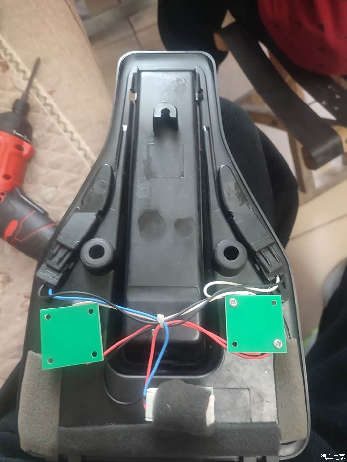

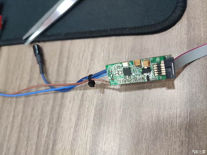

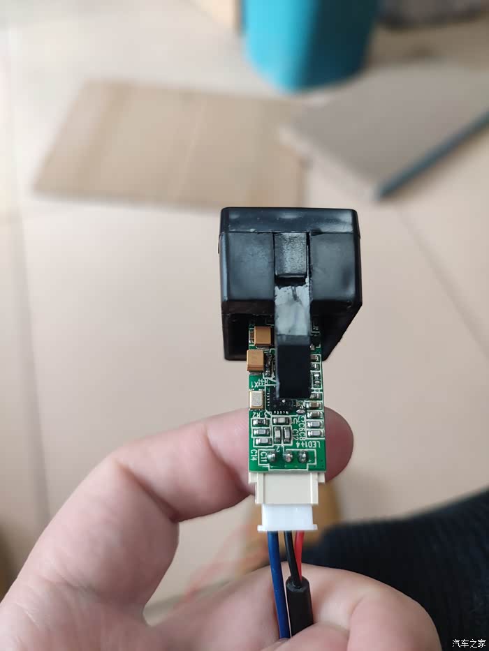

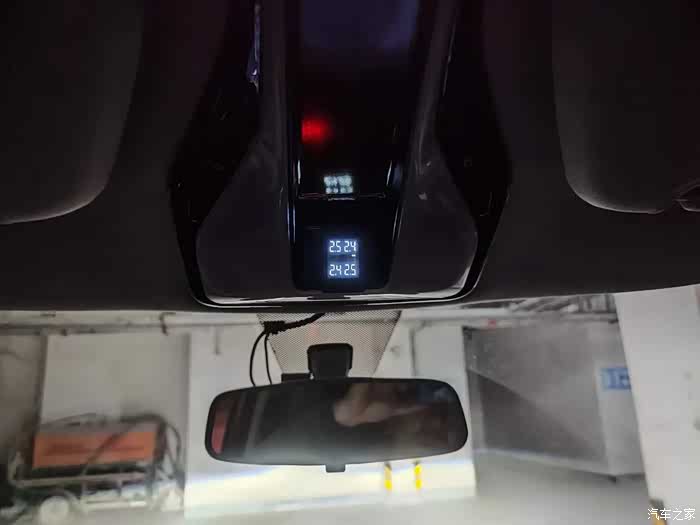

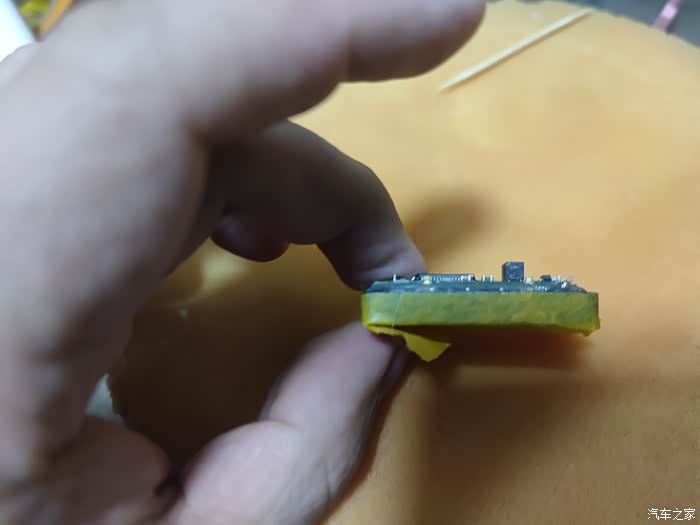

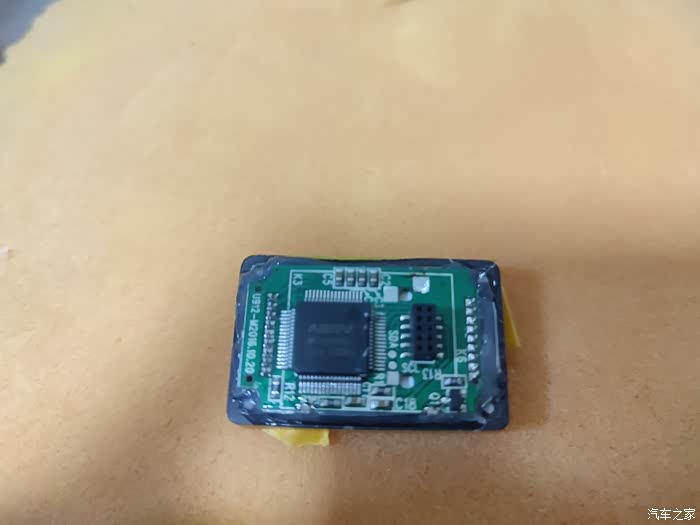

原来安装在额视频开关那里 看起来数值不是很方便这次决定装在顶灯那里 把接受器的外壳去掉后 发现果然和我想的一样是个横接竖的电路板结构
把两块板子改成排线连接
把所有外壳都去掉只留下前面的面板
就剩下大概这么厚

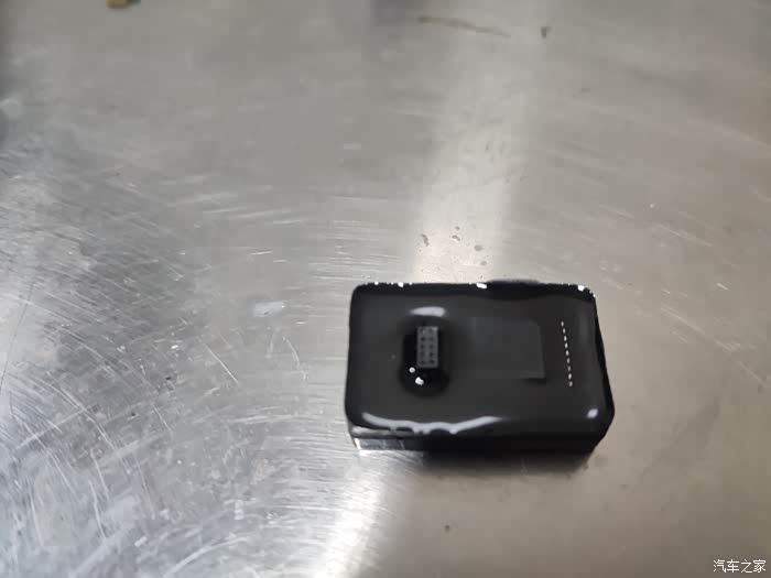

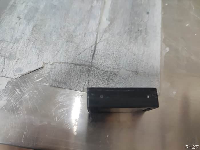

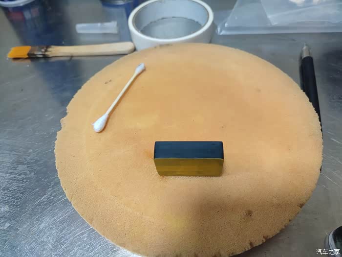

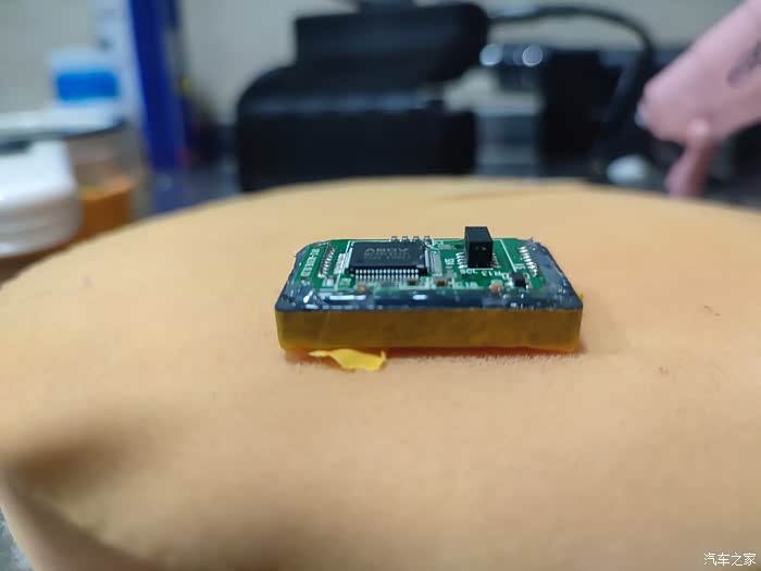

准备灌封环氧树脂 灌封之前吧所有缝隙用热熔胶填满
做上漏斗
环氧树脂加黑色色精
脱模后
由于没有真空设备打磨后发现部分位置出现了气孔
胶佬必备黑色补土
填缝后来一轮精细抛光基本完工的样子了

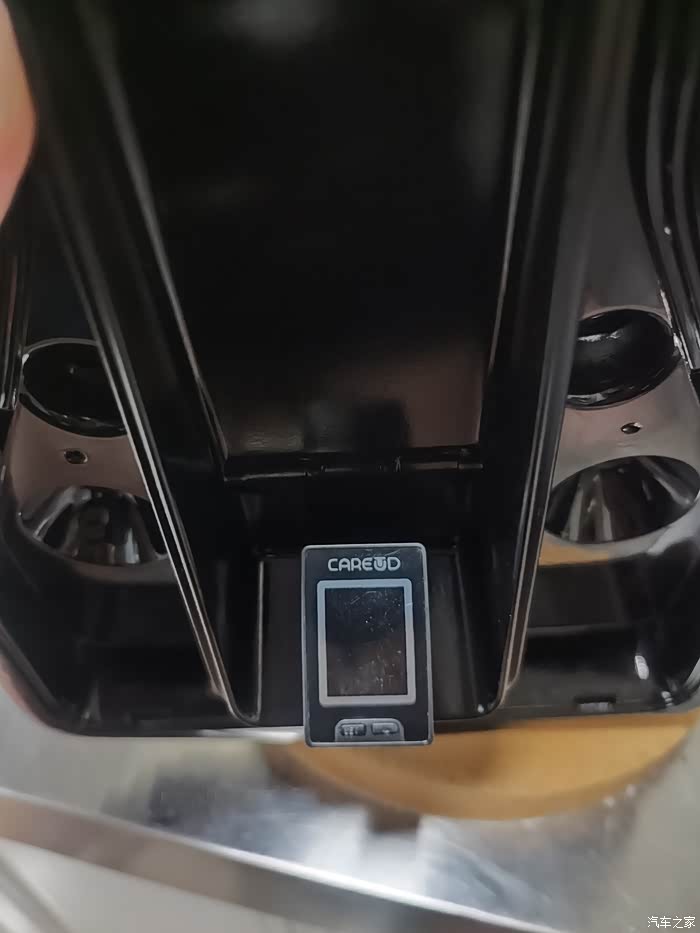

用排线吧另一般的电路板藏到顶灯后面
打个孔穿过来排线面板固定在前面
把电路板藏在顶灯后面 面板安装在顶灯中间简直不要太合适

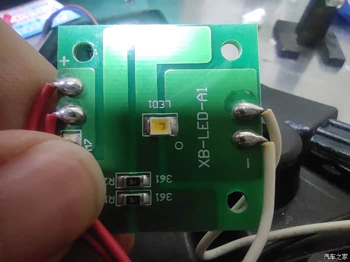

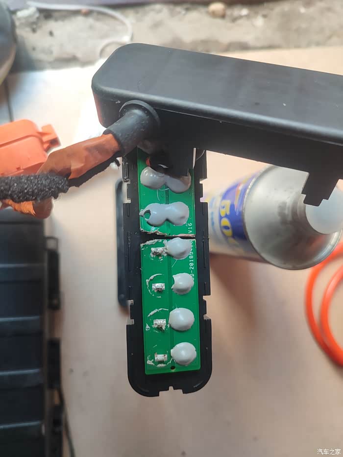

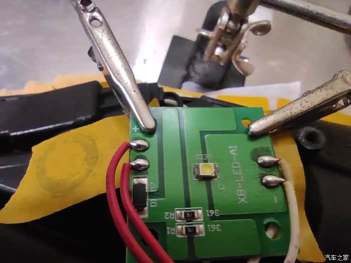

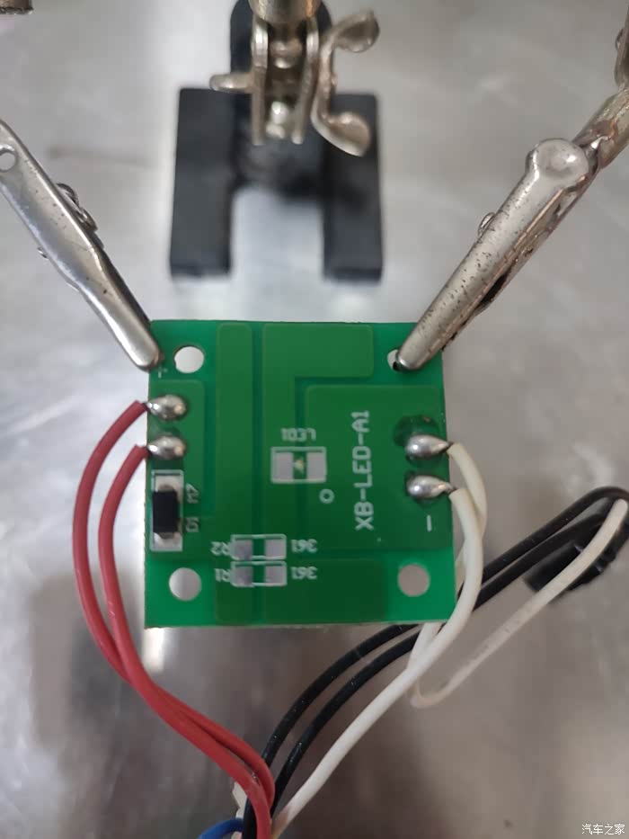

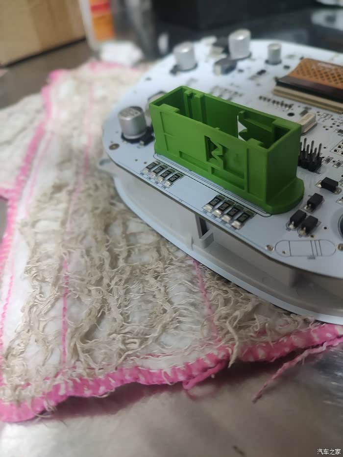

由于平时在地库折腾些东西经常开着门,导致顶灯的一侧灯珠瞎了一个,趁着这次改胎压顺道一起给收拾了,换成高亮度的 折腾东西时也方便些
灯珠黑了 众泰的垃圾配件啊
风枪吹掉坏的灯珠
由于决定换欧司朗 给日行灯用的0.5w的灯珠所以限流电阻也不能用了也要换 一起吹点 清理干净焊盘
欧司朗的灯珠安排上

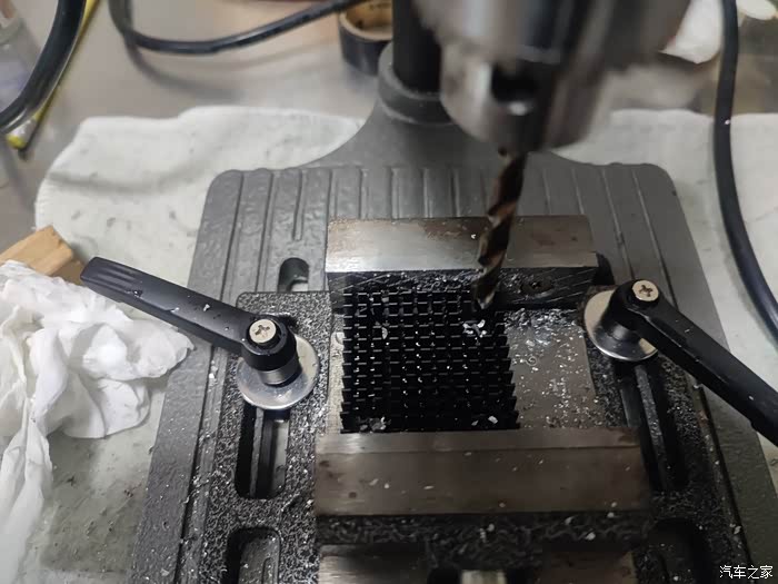

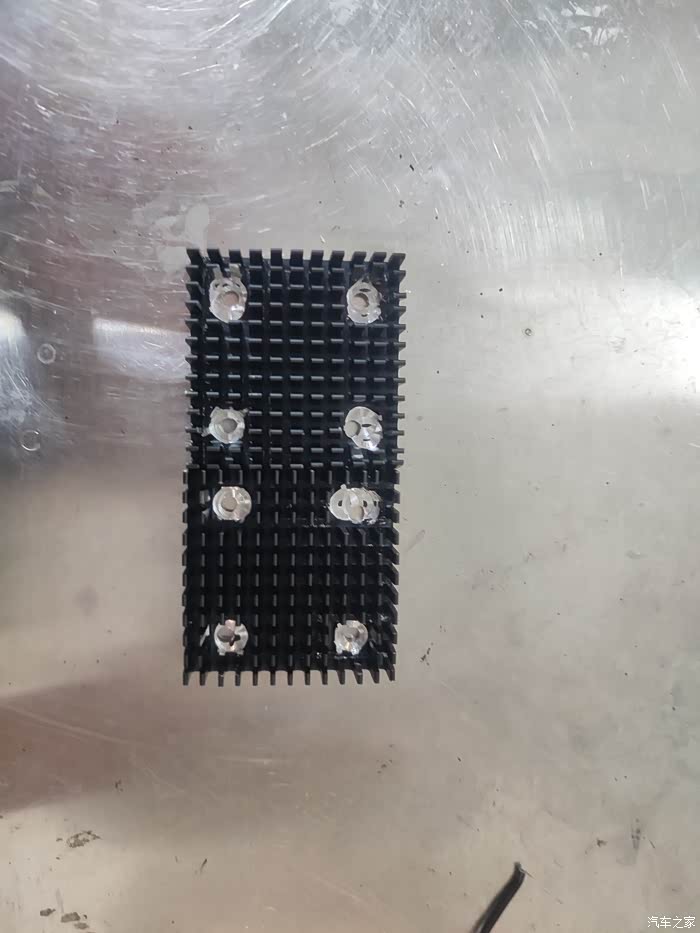

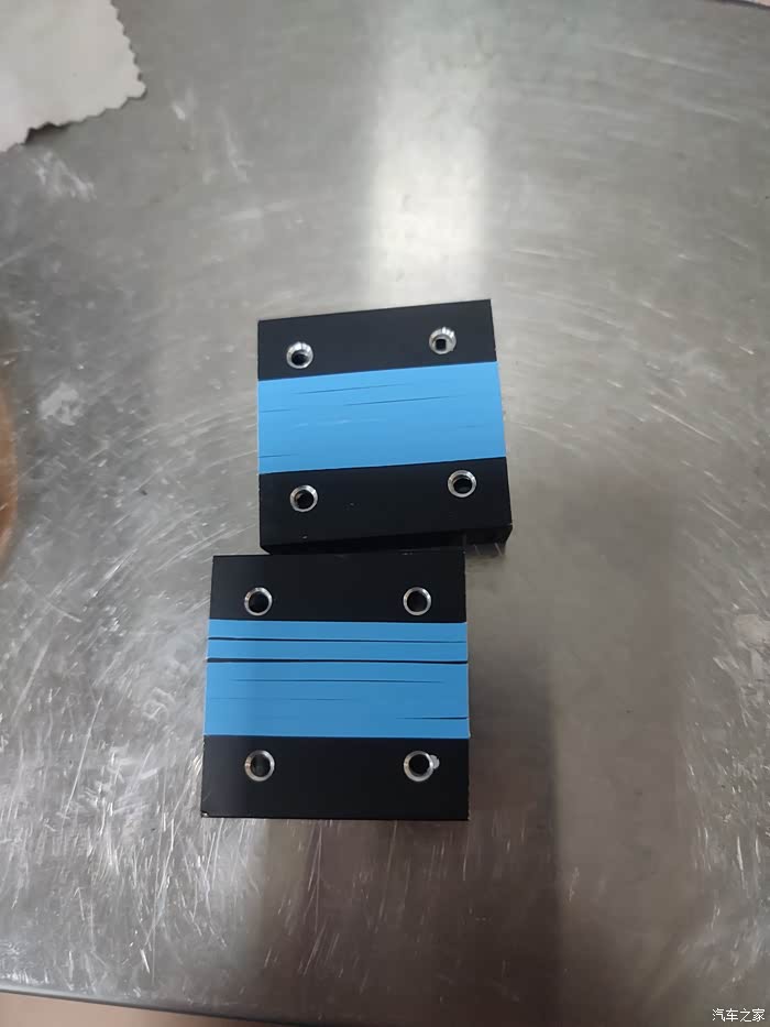

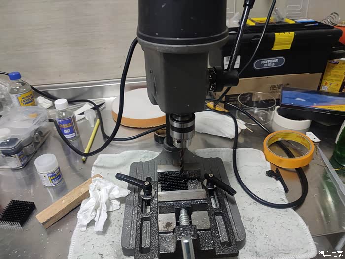

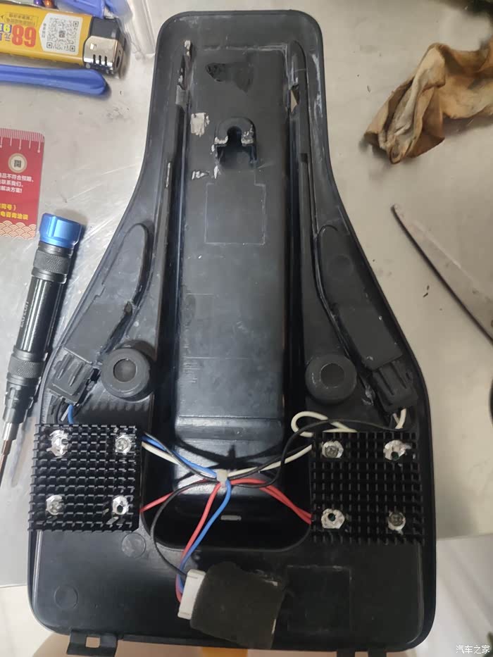

灯珠改大了 发热量也上去了 ,散热当然得跟上要不长时间开还是要烧,得做两个散热片
描点 打孔
没有专业铣床用台钻铣的平底效果不是太好 ,不过不是要求精度的配件凑合也能用
背面贴上导热胶
安装上去的样子

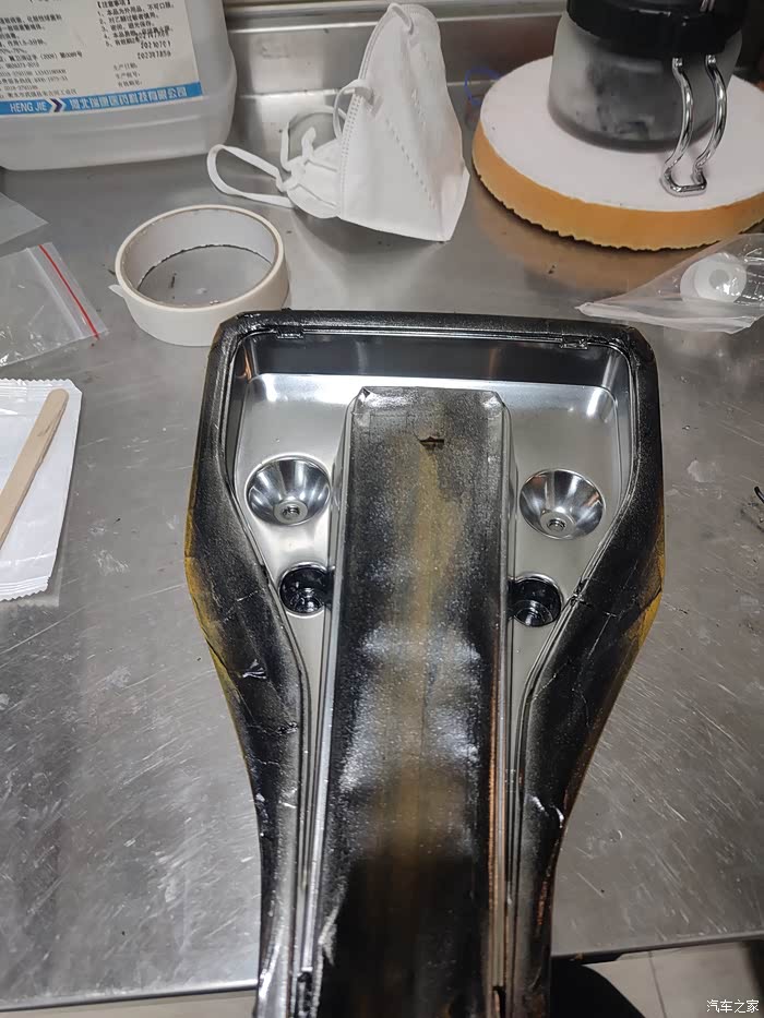

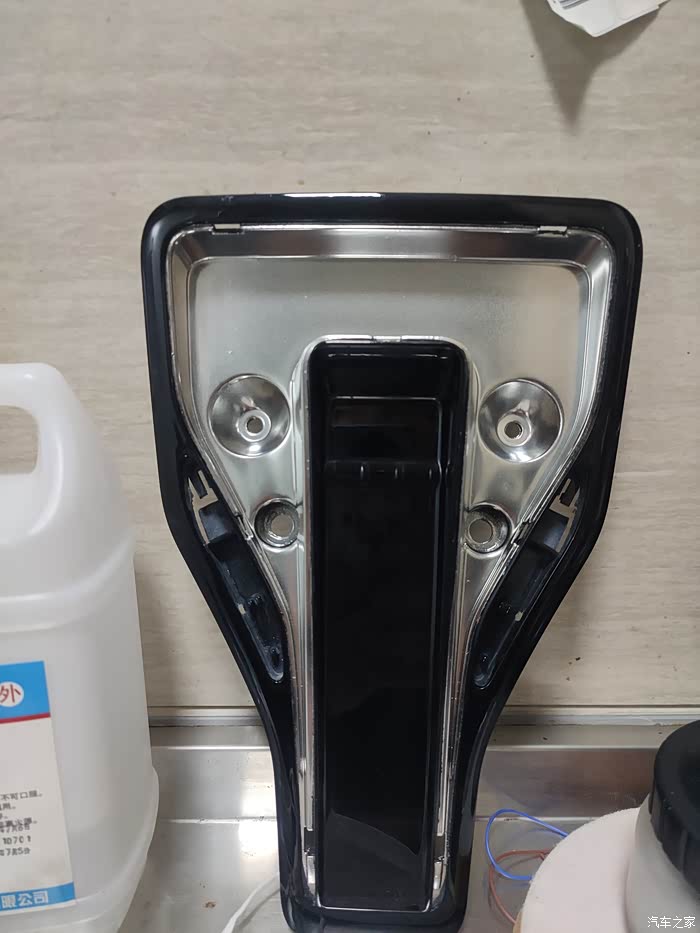

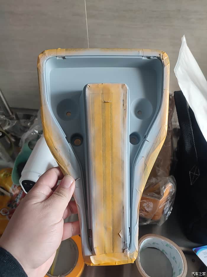

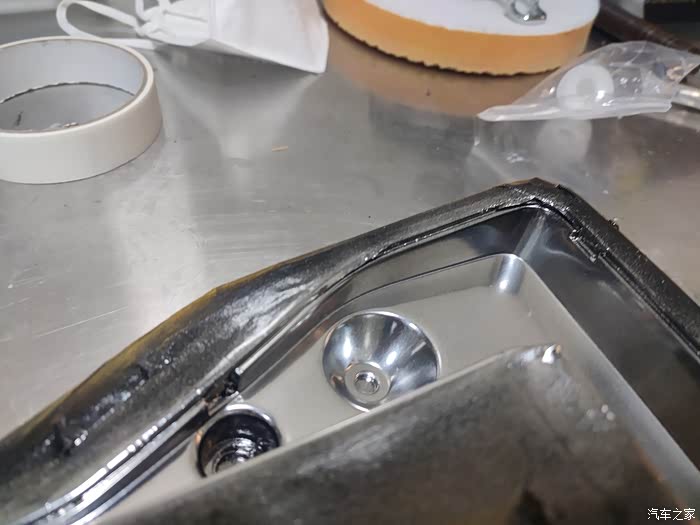

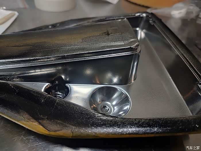

灯珠也改了 那么那个没有反光效果的大黑底也得收拾一下啊要不依然出不来效果,初中物理学过 黑色之所以是黑色是因为它吸收了所有波长,所以反射效果是肯定没有的,因为塑料件做电镀比较麻烦再加上我没有那么大的水槽用来把整个顶灯放进去,所以本打算做水镀,打开海鲜市场问了一下价格吓得我差点把手机扔了,赶紧关闭了聊天框
既然电镀 水镀都走不通,完了看到胶佬们做的伪电镀效果也非常不错,那么这个是可以接受的,问题是活了快38年了真心没做过精细喷漆这种细致活,连工具都没,那就只有RE:从零开始做胶佬了。

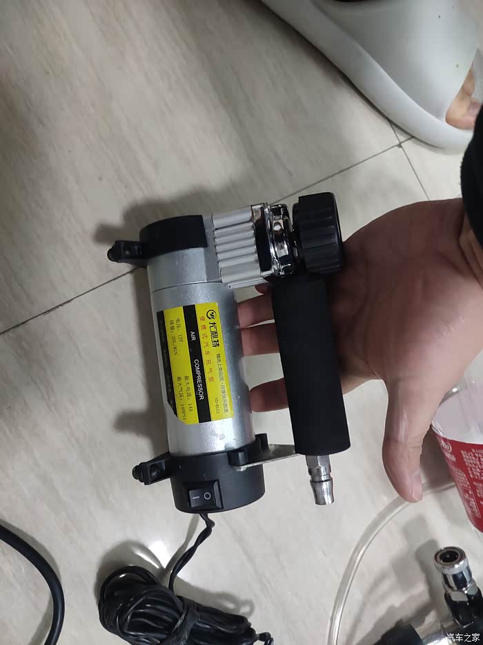

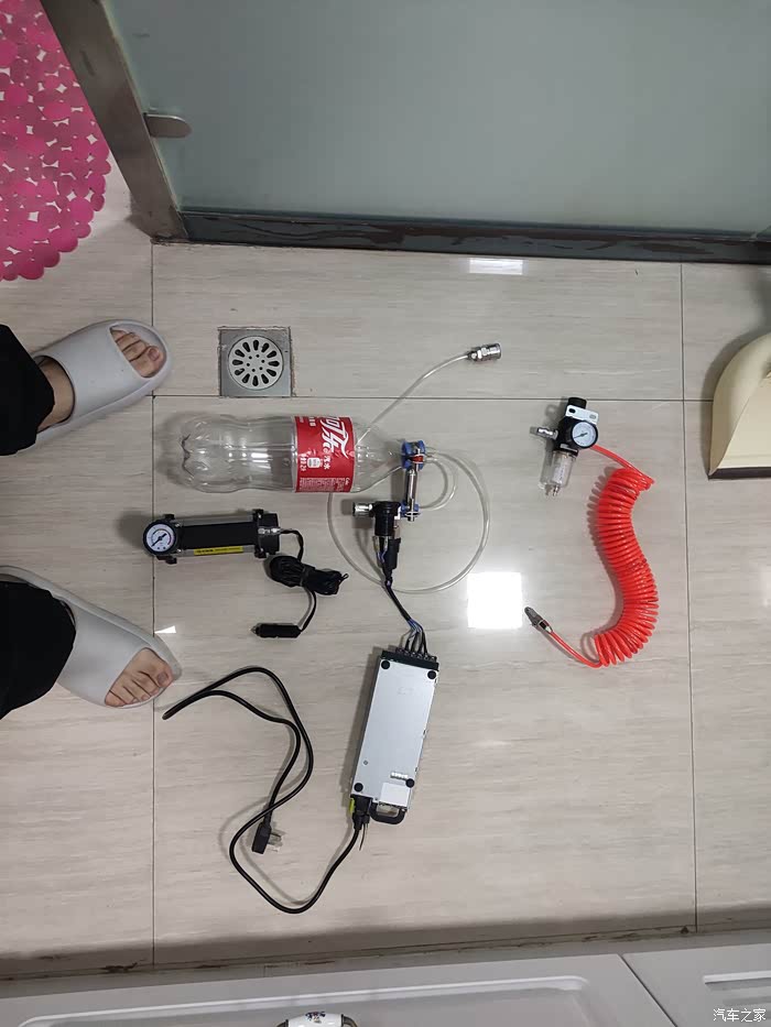

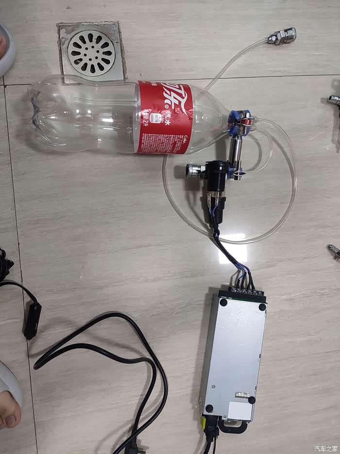

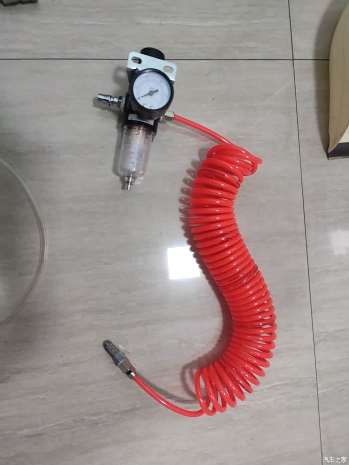

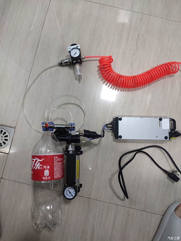

第一步就是攒工具,其实我家里是有个大空压机但是胶佬们都说那玩意压力太大容易坏喷笔,马云家的小空压机价格比大的还贵,那么就自己攒吧正好还有汽车之家奖励的尤利特的车载打气泵,这不巧了么
模仿b站垃圾佬们的可乐瓶大法 用可乐瓶当储气罐,电源是平时就用的750w的华为服务器电源,然后就去三通和压力开关这些东西了 其实没啥很简单
注意水隔加调压阀 这个东西是必备的,我是在喷坏了洗,洗完了喷反复喷了n多遍后 才意识到不同的漆需要用不同的气压的重要性
全家福 拆开来 不耽误各自使用
组合在一起就是一台小喷笔泵
中间艰辛不再表述 折腾了将近2个月后第一次喷涂成功的时候那个激动的心情不亚于当年带着我第一台三菱车回家的时候

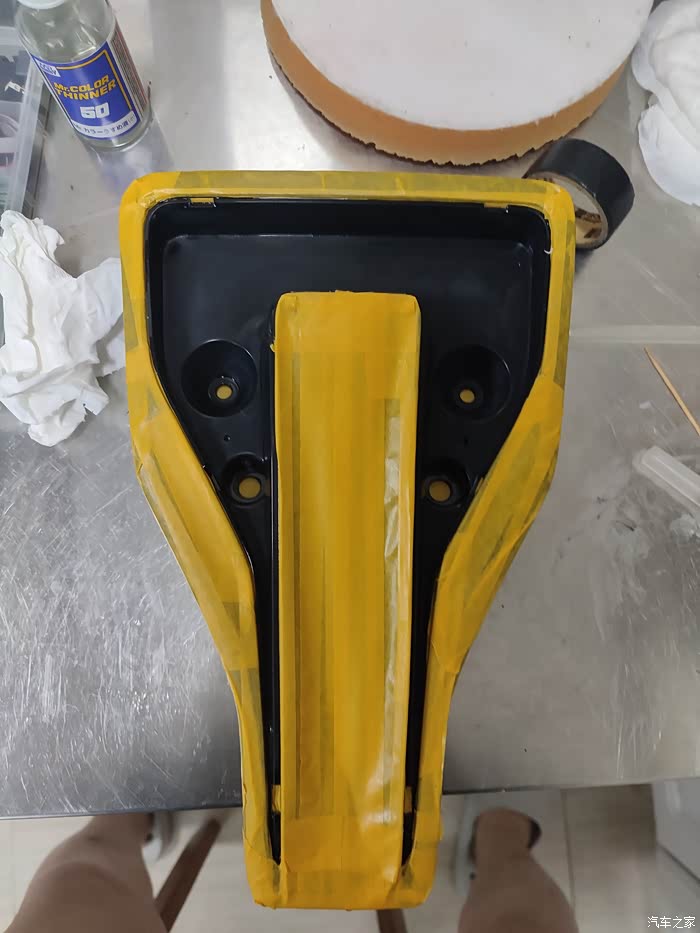

喷漆第一步就是遮蔽
下面就是水补土-底漆-光油-电镀一层一层喷 虽然各种教程满天飞但是实际操作起来还是会各种翻车,胶佬真的不好当
好在功夫不负有心人 最终的成品
反光效果其实还是可以的 但是肯定比不上精密的电镀 ,不过作为电镀的平替这个效果已经可以接受了
反光效果
整体
反光效果

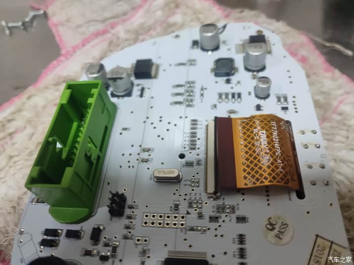

顶部也是 总共4个松开后就可以拿下电路板了

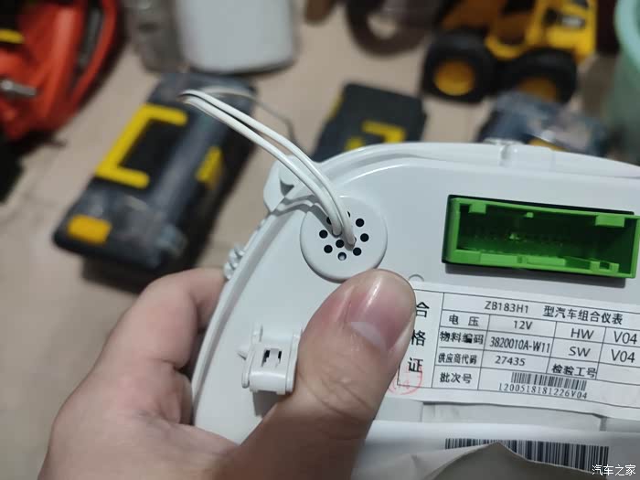

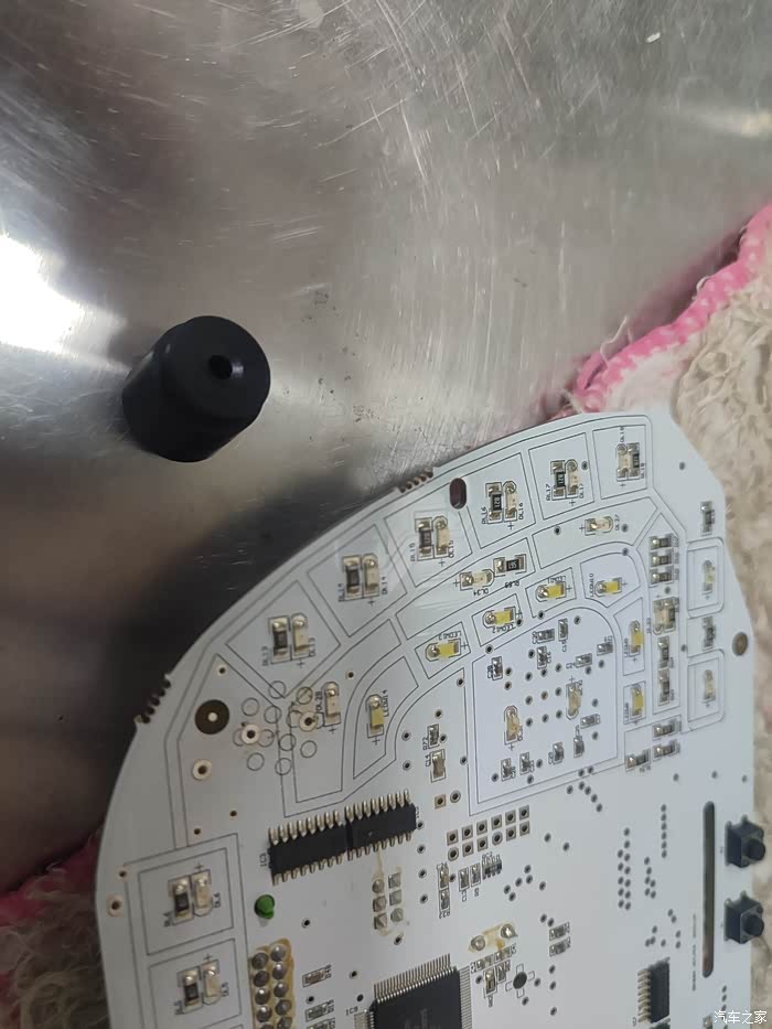

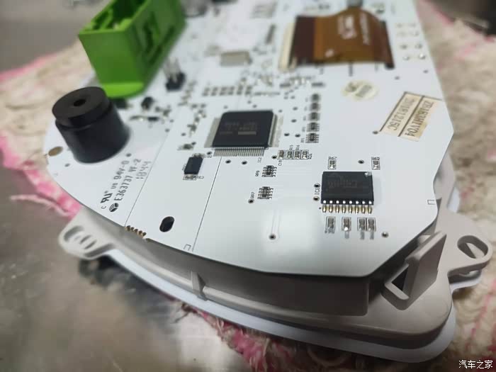

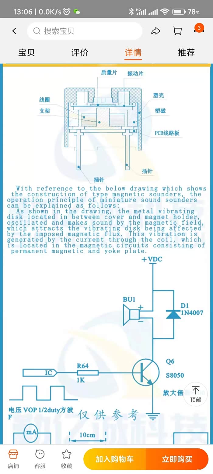

注意看 这事原车的蜂鸣器是1614的 这种蜂鸣器都是电磁型蜂鸣器 蜂鸣器分为电磁式和压电式 两者周边电路是不同的压电式周边电路比较简单,所需电流掉没有寄生电感,响应速度快,声压大但是音色单调,电磁式需要的挽推电流大,而且由于有线圈的存在会有寄生电感,响应速度相对较慢,但是音色丰富
这事电磁式蜂鸣器的电路图,根据电路图电磁式蜂鸣器在正负极需要并联一个二极管来消除电感效应但是根据上图蜂鸣器周边电路我没有找到并联的二极管,那三个黑色的二极管都没有通到蜂鸣器
这是压电式蜂鸣器的电路图,对比可以发现他的周边电路结构和压电式的一样, 同时这里也解释了量着不同的驱动原理, 看到这里各位应该都发现了,众泰玩具厂找的野鸡供应商用错蜂鸣器类型了!!所以单一发生还好 转向这种快方波就是由于寄生电感的原因导致蜂鸣器不能动作到位,导致声压过小

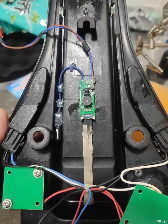

拆掉原来的蜂鸣器
飞线引出壳体外

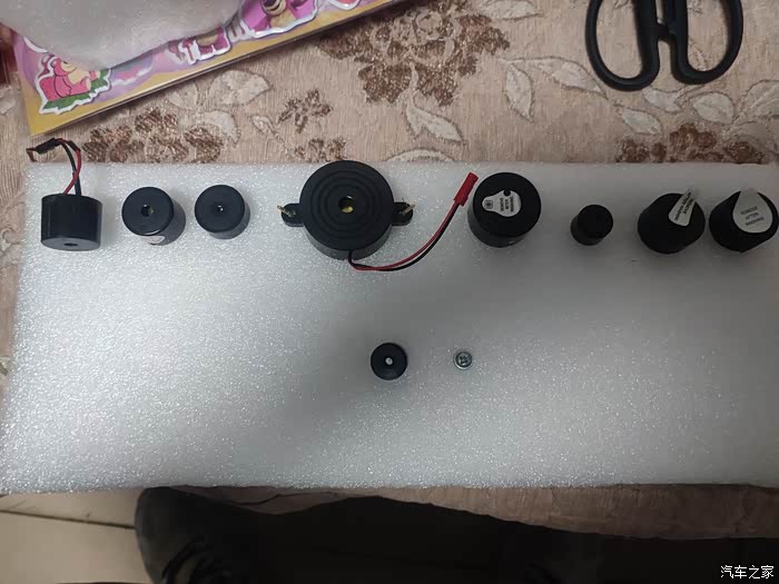

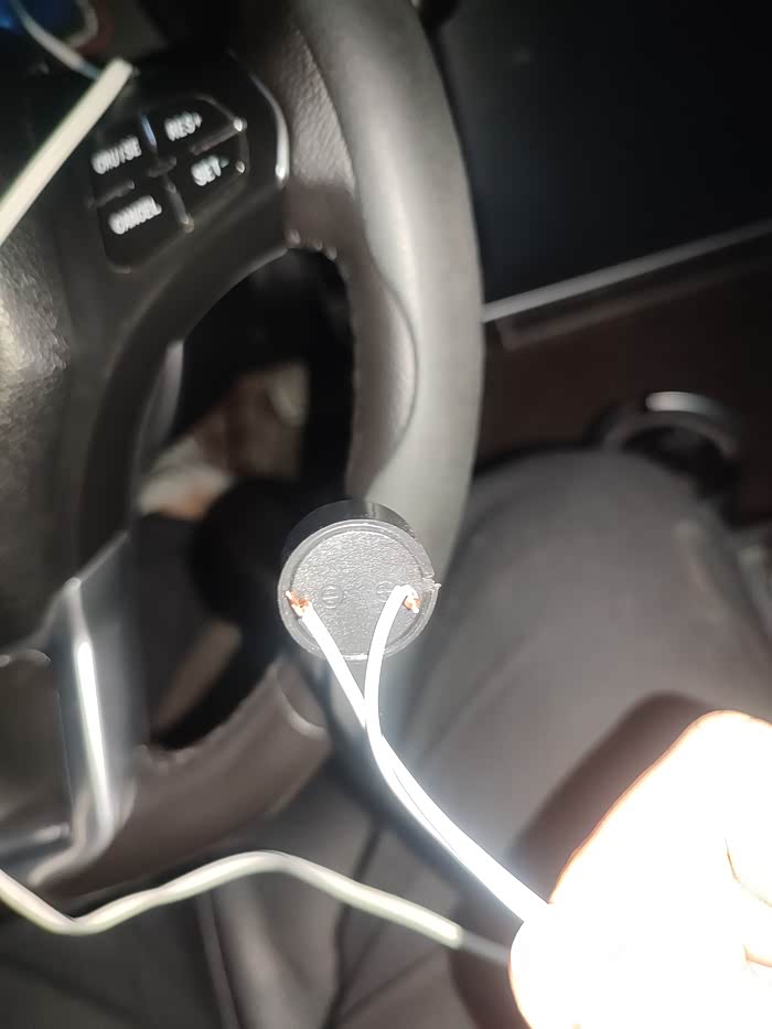

为了找到合适的蜂鸣器,我基本买了市面上所有的型号来测试
测试
再测试

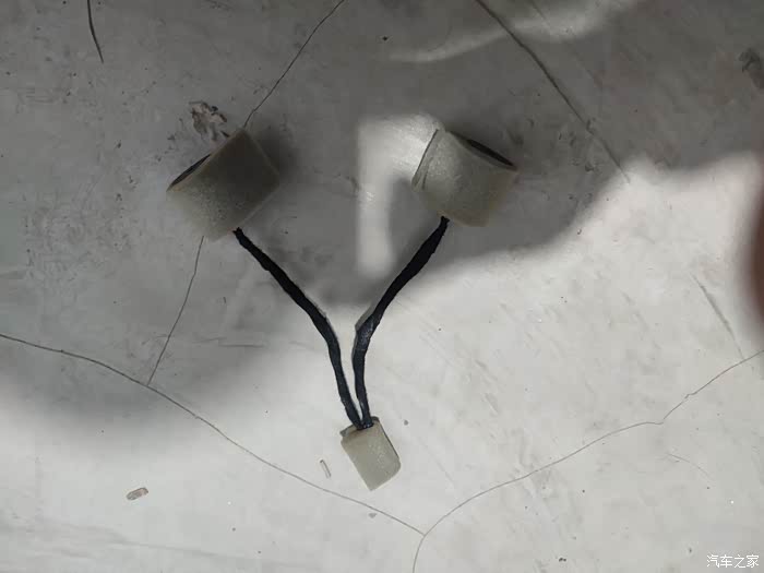

最后选出合适的,既然弄了就装两个
为了不妨碍拆卸仪表做了个接头
左右各一个双声道哈哈

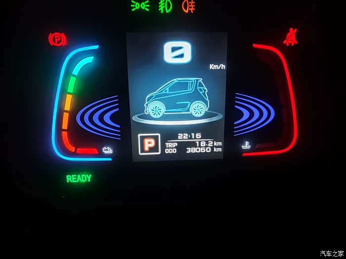

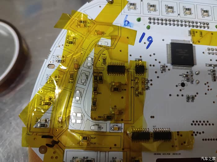

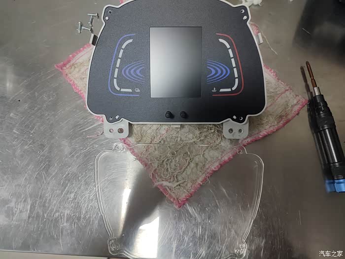

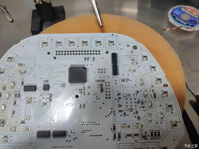

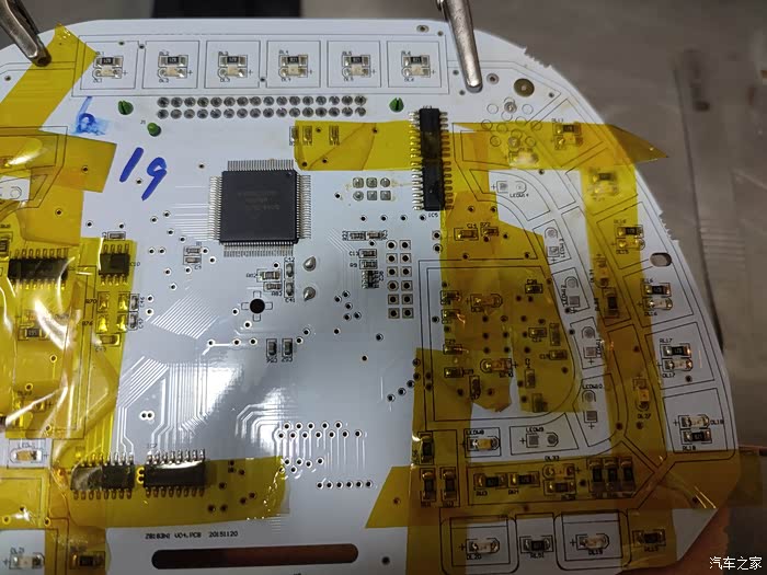

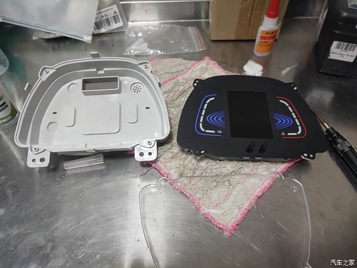

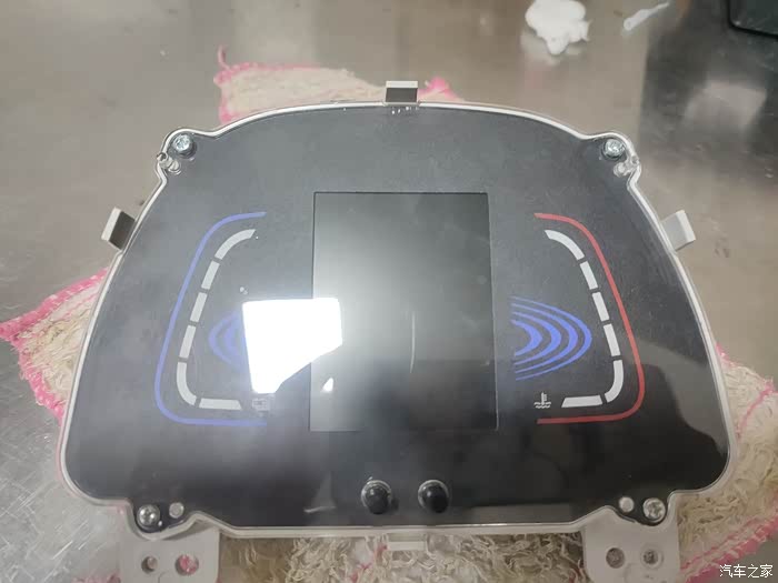

拆都拆了 顺道把明暗不一的老化电量灯珠也换了, 用耐热胶带贴住不需要操作的部分以免误伤
吹掉灯珠清理焊盘
水温侧也一样更换掉
更换完毕
水温侧也更换完毕
最终效果

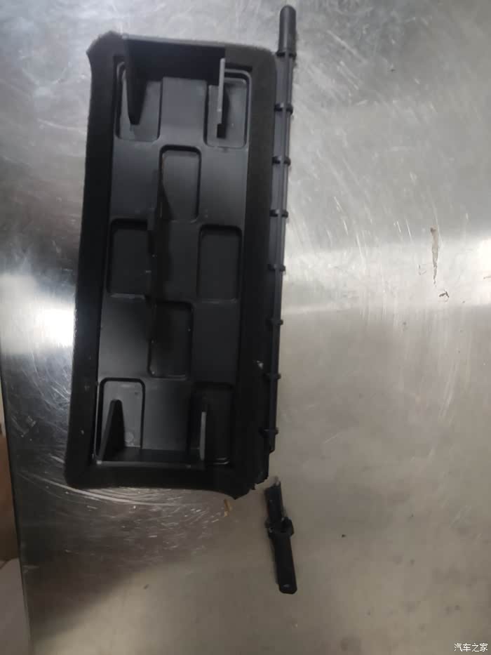

该来的总是会来本以为我能逃过这一劫 看来躲不掉的 还是断了
这个问题是众泰众泰设计缺陷导致的,它在设计时冷暖风切换电机的起止位置与翻板动作起止位置又差异导致一测轴始终处于受力状态,切换个大概不到100次必然会断,这时候刚好是23年11月初 第一波冷空气来,我突然发现没有暖风了,本来以为是ptc坏了(众泰的ptc也会烧,因为他用的ptc功率大但是风机风量低,如果长时间用低风速必然会烧)结果一摸ptc有温度,我就知道躲不掉了

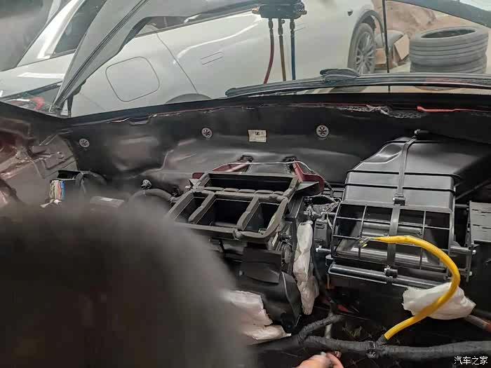

断裂处,明显是被拧断的 解决方法论坛以前有大神发过 给冷暖风切换电机支架重新打孔,拧个15度左右就能搞定,所以我在此不再复述,但是这一切操作的前提就是要拆整个中控台!没错是整个中控台和蒸发箱!
拆的干干净净,东西不大 工程量确实不小

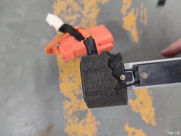

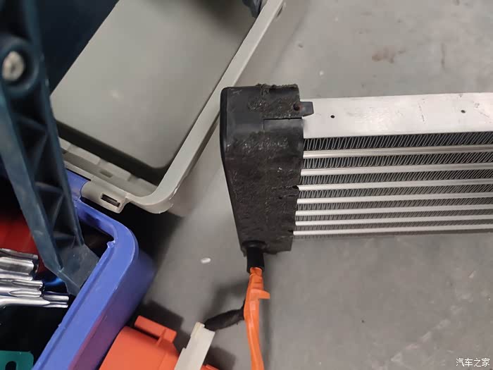

拆都拆了顺道把烧ptc的毛病也給根治了吧

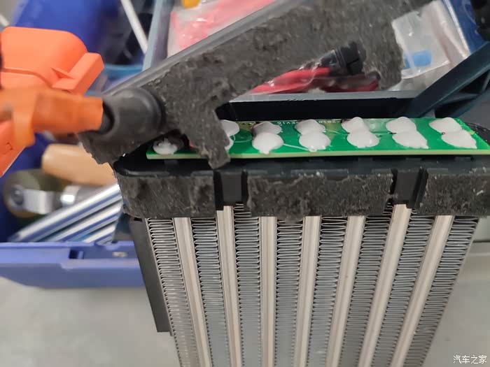

扒开海绵两侧各有一个小螺钉
拧掉

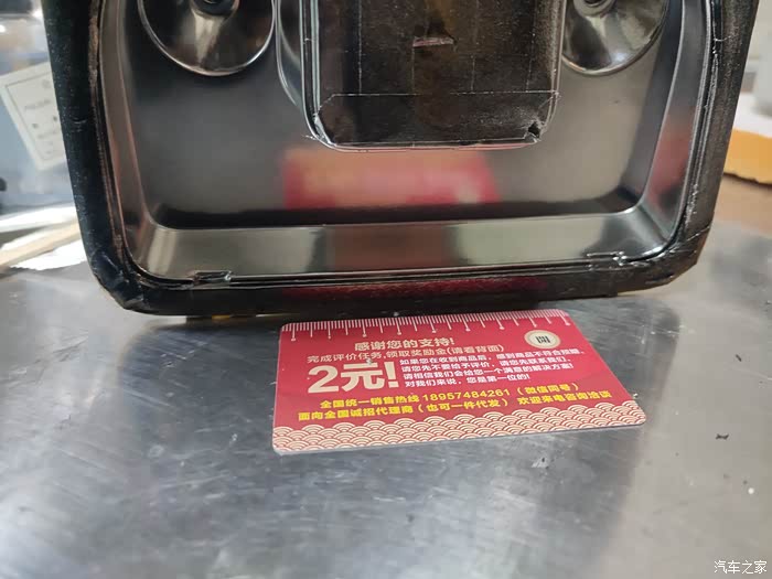

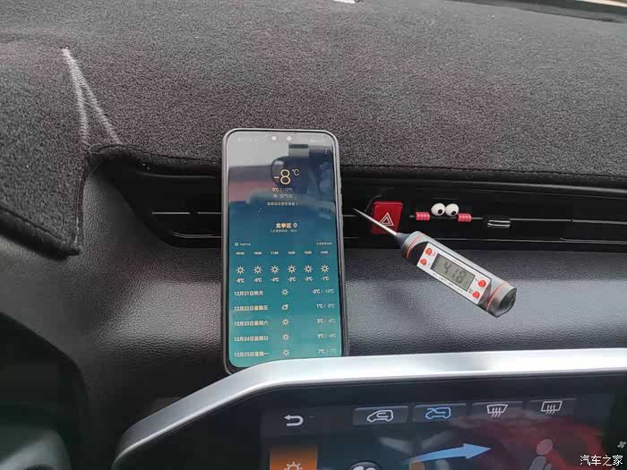

撬开可以看到里面一共7组发热模块
锯开 断开4组
断开后 河南大降温期间出风口温度,完全够用
这里必须要说的是两点
第一:断开后并不能省电,由于ptc属于自限性模块,电流会根据温度上升而自动减小,而且众泰又用了明显发热量过大超出风量的ptc模块,这就导致就算你开到最大风速ptc其实也是在过温自限的模式下运行的,启动的时候大概10A电流很快就会自限跌倒6A,这也是众泰烧ptc模块的原因, 正常来说这东西的寿命大于10w小时,现在断开4组后,剩下的3组ptc处于全功率运行状态,电流也在5.9-6.4A左右,所以省电是不存在的,只是为了让ptc不会损坏。
第二:我不改温控而采取物理断开原因,由于这个模块是直接采用的动力电池包内360v的高压直流电,但是大家可以去看看市面上所有的温控开关和档位开关,标注的耐压都是AC(交流电)多少,为什么呢?因为电弧,不管温控开关也好,档位开关也好这种交流电用的开关里面都是由铜片来进行物理通断的, 这就不可避免的会产生电弧,电弧最日常的应用是什么?就是电焊,在车内这种狭小空间内显然是由巨大的起火安全隐患的。所以目前大电流的直流控制要么采用固态继电器要么采用IGBT管或者3极管来进行没有人采用温控开关这类东西,因为它必然会引起烧结,严重会导致起火,那为什么交流就可以用呢, 因为交流电在每个周期内有两个过0点 这是时候是不会产生电弧的,我们平时用的交流电都是50-60hz,50hz大概等于0.02秒60hz大概就是0.18秒在这个速度下你开关产生电弧的几率是非常小的,所以交流电可以用这种铜片物理接触进行通断。

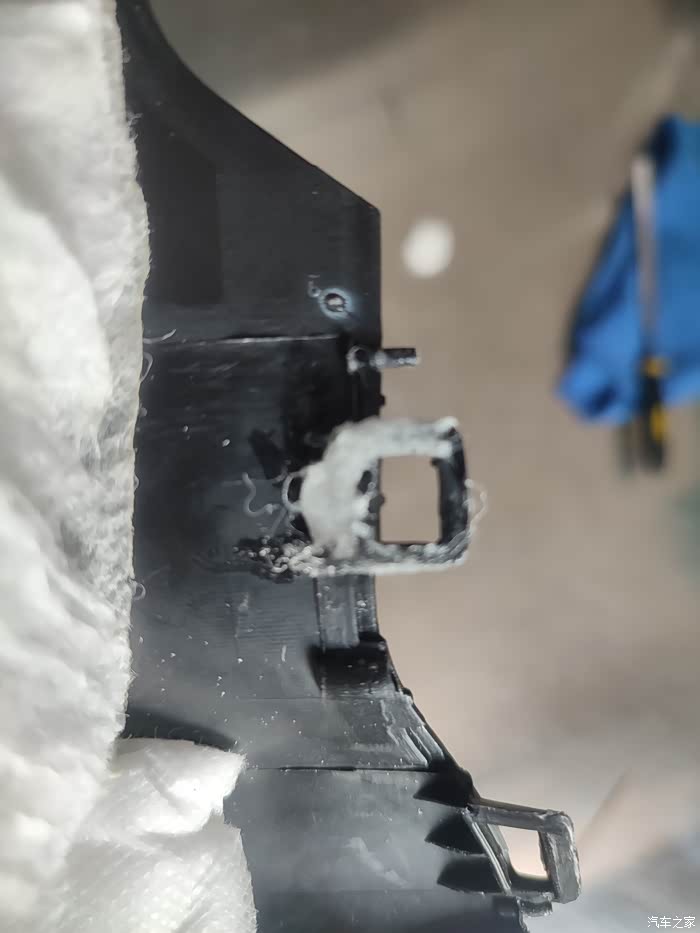

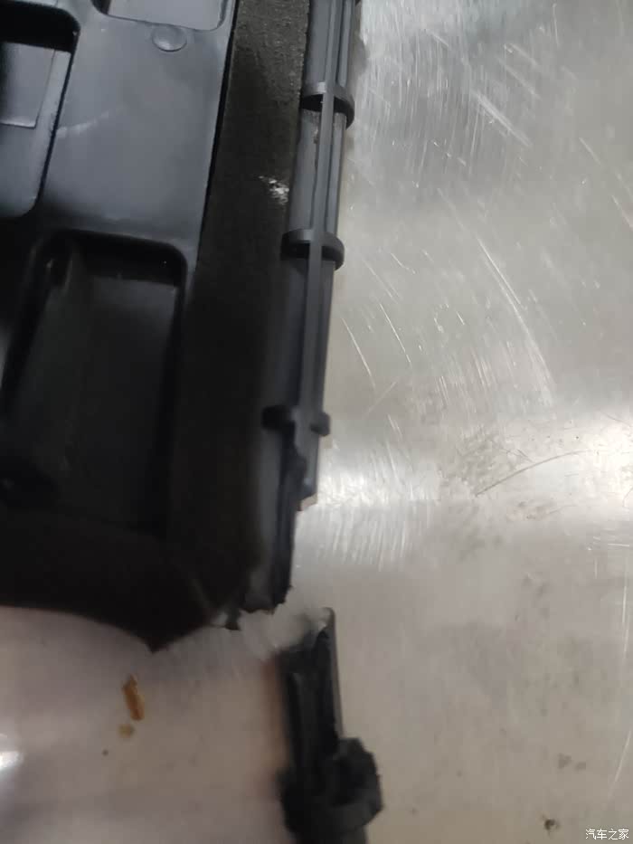

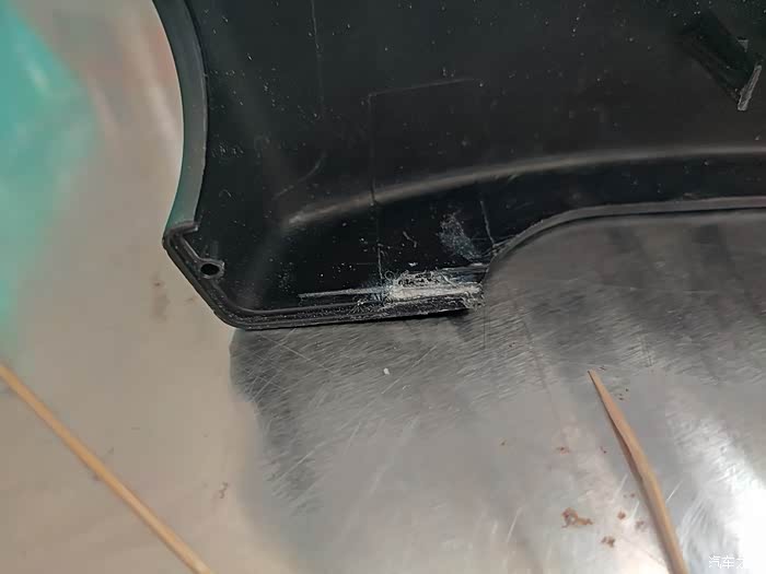

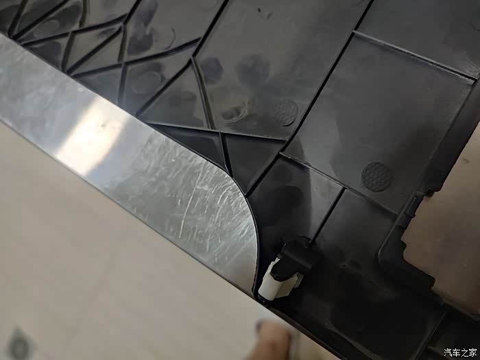

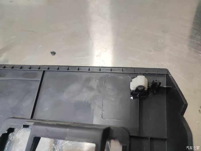

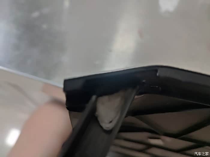

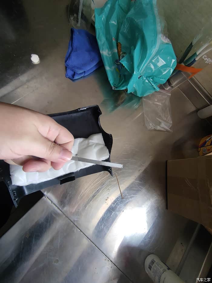

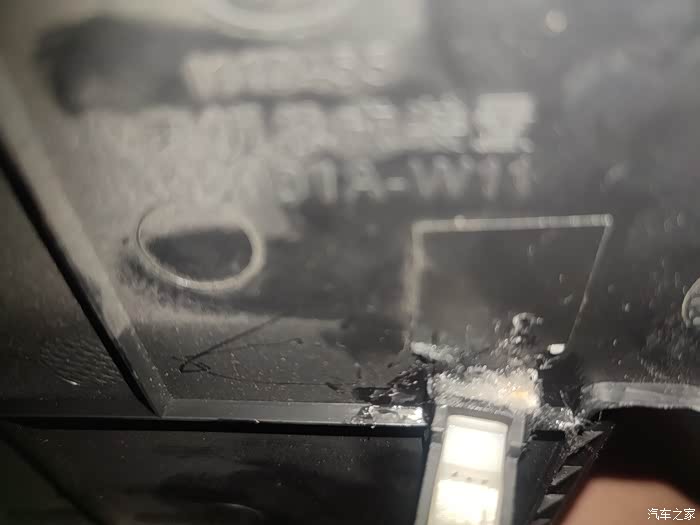

用于拆了整个中控台,众泰的模具又太差,导致内饰板的脚位卡子简直是断了一地,然后新品肯定是订不到货的,拆车件也是这个鸟样,这样装上去又肯定会有异响,没办法就只能修了

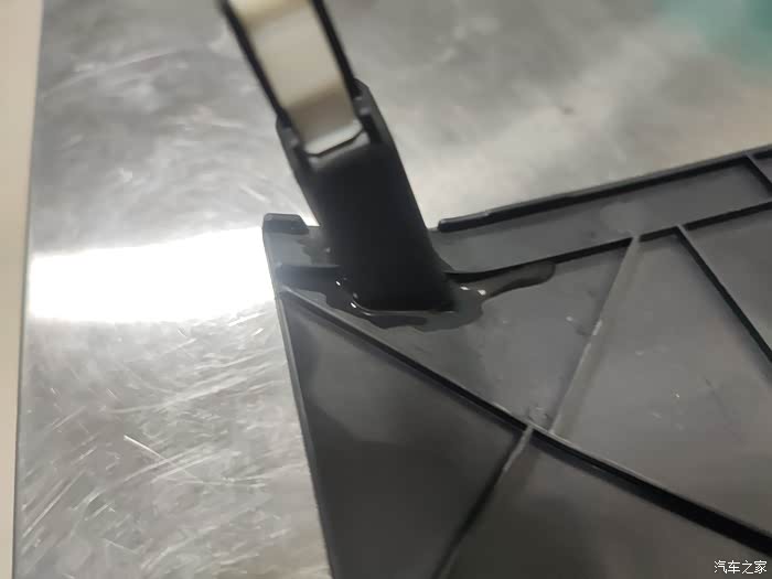

咱也用B站的棉花大法来修修看吧 这个胶水里面虽然没有注明可以粘接pp材质但是实际测试可以粘的住

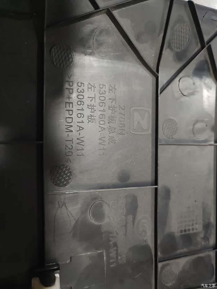

内饰板材质标注了是pp+epdm(三元乙丙)-T20(20%混合比例)
先把粘接面用2000的砂纸轻轻打磨下吧原件放上去定下位
脱脂棉就是普通的药棉
这里有点技巧 粘接面一定要先打磨,然后就是先挤进去大量的胶水,然后把棉花撕成薄片一点一层的压进去 胶水必须完全浸湿棉花才行
完全浸湿的状态
干后, 用手掰了掰 反正看到内饰板变形也没办掰掉
断裂的扣也可以这么修复
这个卡子完全掉了 我打算用海绵加胶给堆起来
干透以后锉刀上场塑型
最终效果,完全可以堪用
