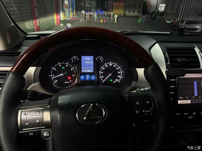

里程:167,363公里

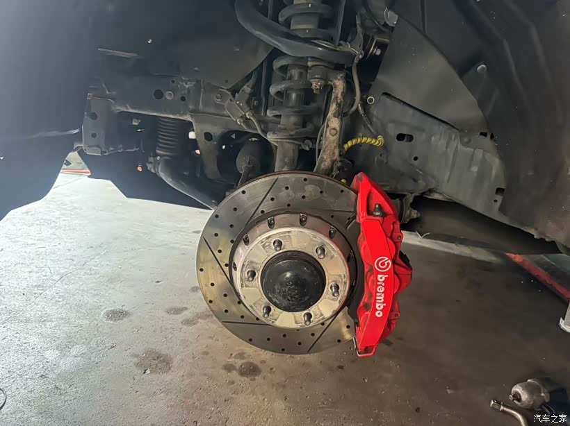

故障现象:车主报修车辆在打方向前进或后退时,左前部会发出“咔嗒”或“咯噔”的清脆金属异响,直行时则不明显。

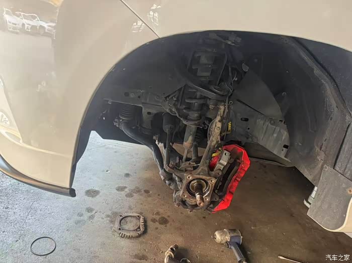

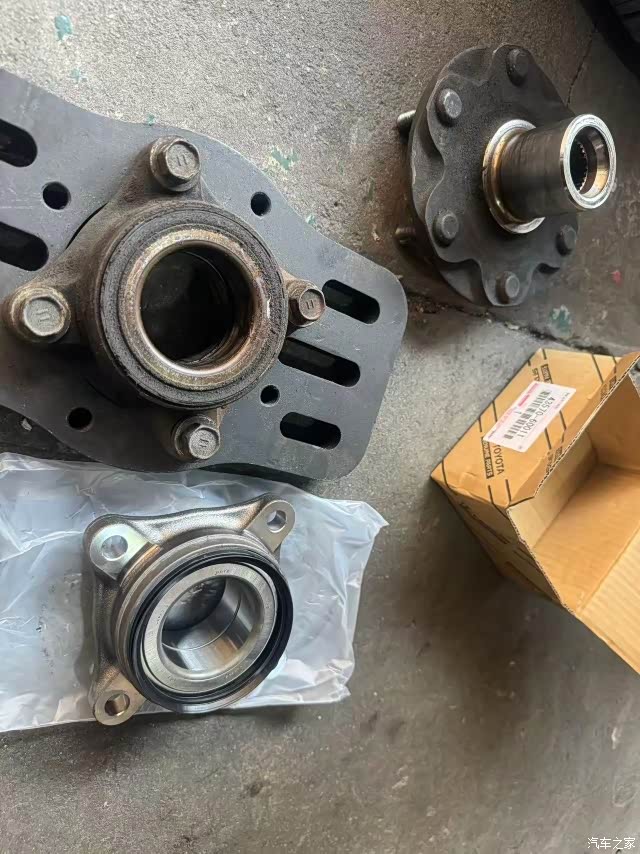

经举升车辆并仔细检查,维修技师手动晃动左前轮时发现有明显径向间隙,结合异响特征,确认为左前轮轮毂轴承总成严重磨损。轴承内部滚珠或轨道磨损产生间隙,导致车轮在受力方向改变(如转向、起步、倒车)时发生轴向窜动,从而产生金属敲击声。
长期行驶特别是复杂路况下,轴承的润滑油会逐渐失效,并因密封件(O型圈、油封)老化导致杂质侵入,加速磨损。此问题若不及时处理,将影响行驶稳定性和转向精度,严重时可能导致车轮松动,危及安全。
维修处理方案:
本次作业采用原厂部件更换,并进行关联保养,确保修复的可靠性。
1. 更换核心部件:更换原厂左前轮轮毂轴承总成一个,并同步更换配套的轴承O型橡胶密封圈及外油封,确保轴承单元的密封性和长效性。

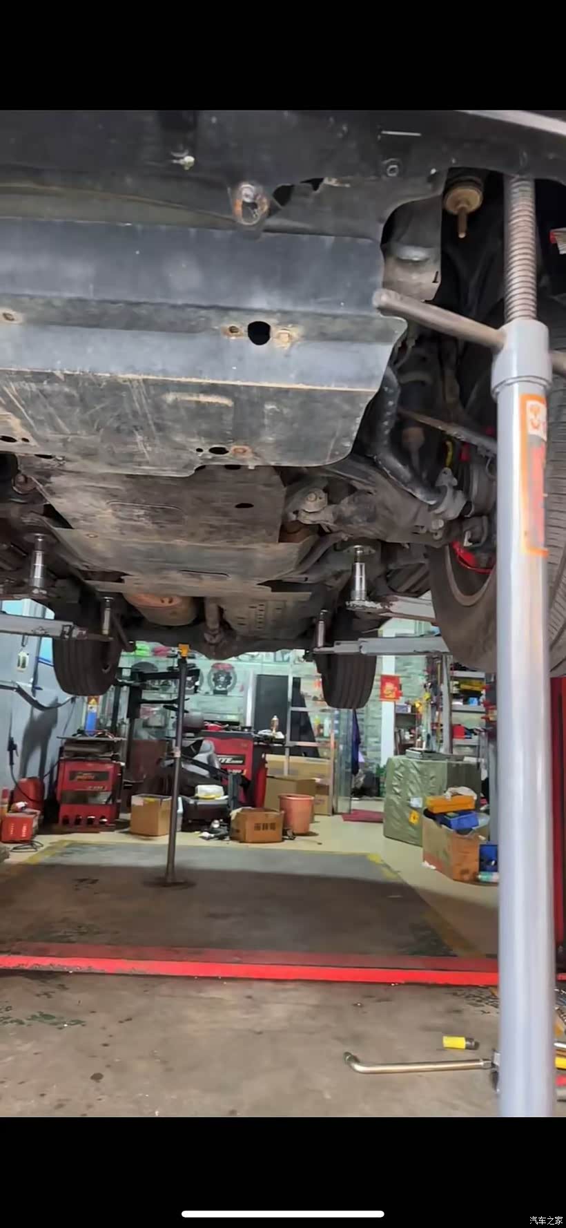

2. 执行安全规程:鉴于GX 460自重较大,操作中严格遵守安全规范。在车辆举升后,于前后桥关键支撑点使用专业安全支顶进行辅助支撑,形成双重保险,确保维修过程中的人车安全。

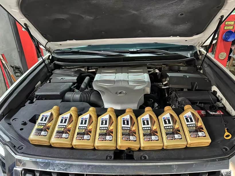

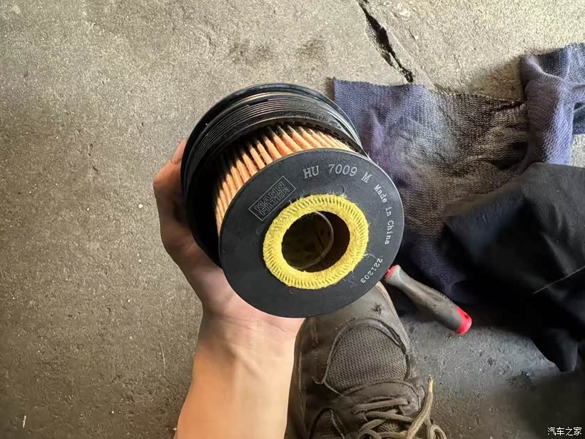

3. 关联保养作业:结合高里程车况,同时进行发动机保养,更换金美孚1号 5W-30全合成机油及原厂机油滤清器,保障发动机内部清洁与润滑。
