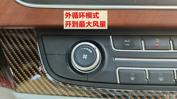

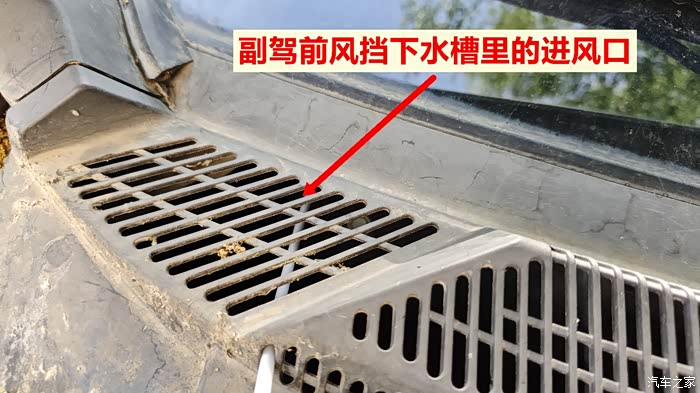

外循环进气管在前风挡玻璃下边的水槽内侧,开启外循环时,外部空气从这里进入车内。水槽里容易积攒脏东西,久而久之,进气管也会很脏。这次的清洁也不用拆开,只需将泡沫清洁剂用喷管从进口处喷进去,稍等几分钟后,开启风扇外循环模式,将泡沫向内吸走即可,这个可以反复操作两三次。
友情提示:一是喷的泡沫如果多,可能会直接到鼓风机,因此,鼓风机下边可能会有脏水滴下来,最好在下边垫点东西接住脏水。二是这个清洗前,最好把空调滤芯取下来,因为清洗剂喷滤芯上,可能把纸质的滤芯泡坏了。

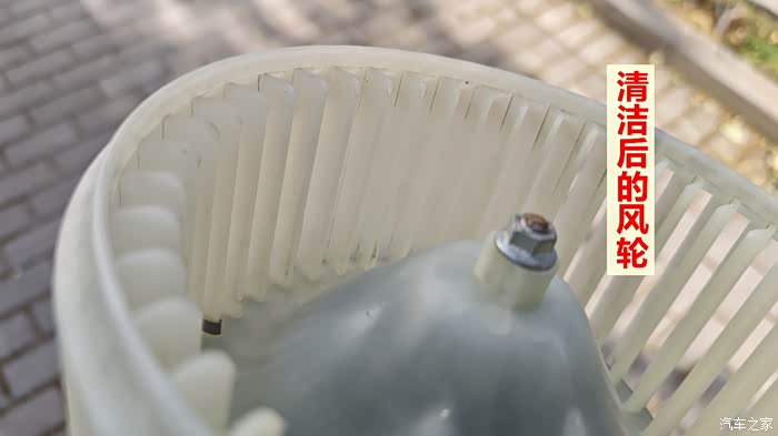

(二)清洗前鼓风机

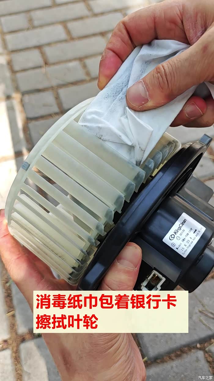

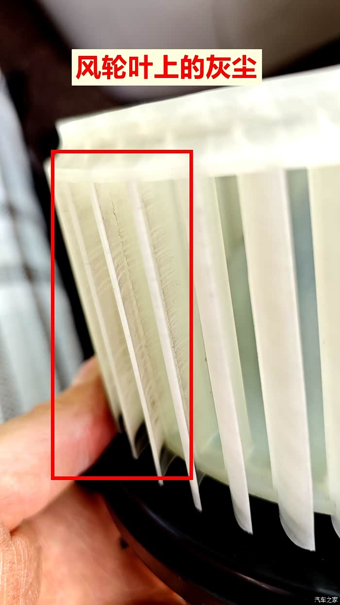

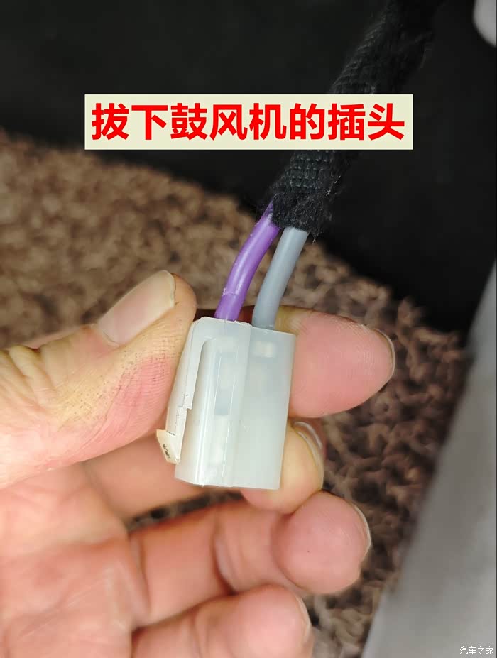

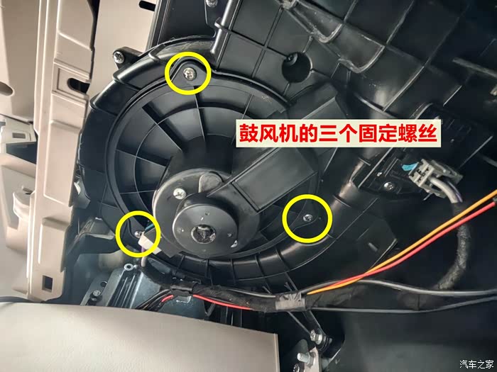

G10是有前后两个鼓风机,前鼓风机负责从车外吸进外部空气,虽然上方有空气滤芯过滤脏东西,但时间长了,还是建议可以清理下。一种方式,是直接往里边喷清洗剂,再开风机运转,反复两三次。另一种方式是把风机拆下来清洗,我这次采取的是后一种方式。先从风机下边,用十字螺丝刀卸下来三个固定螺丝,然后把电线卡扣拔下来,就可以把风机拿出来了。

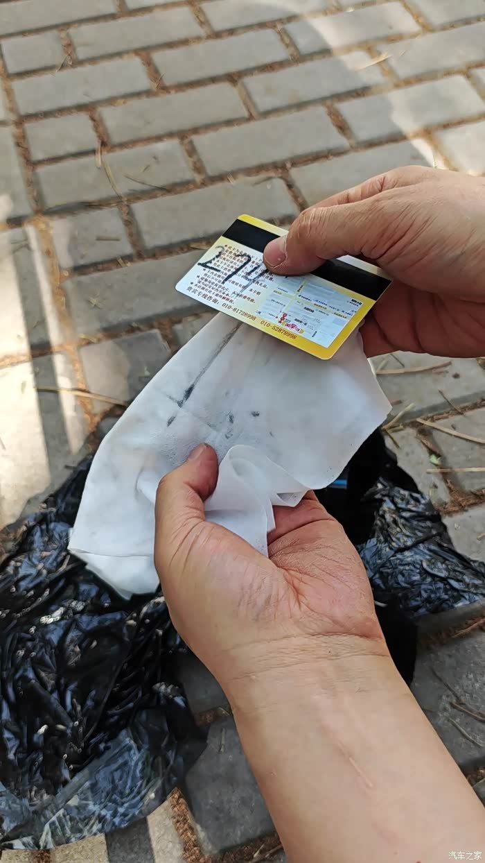

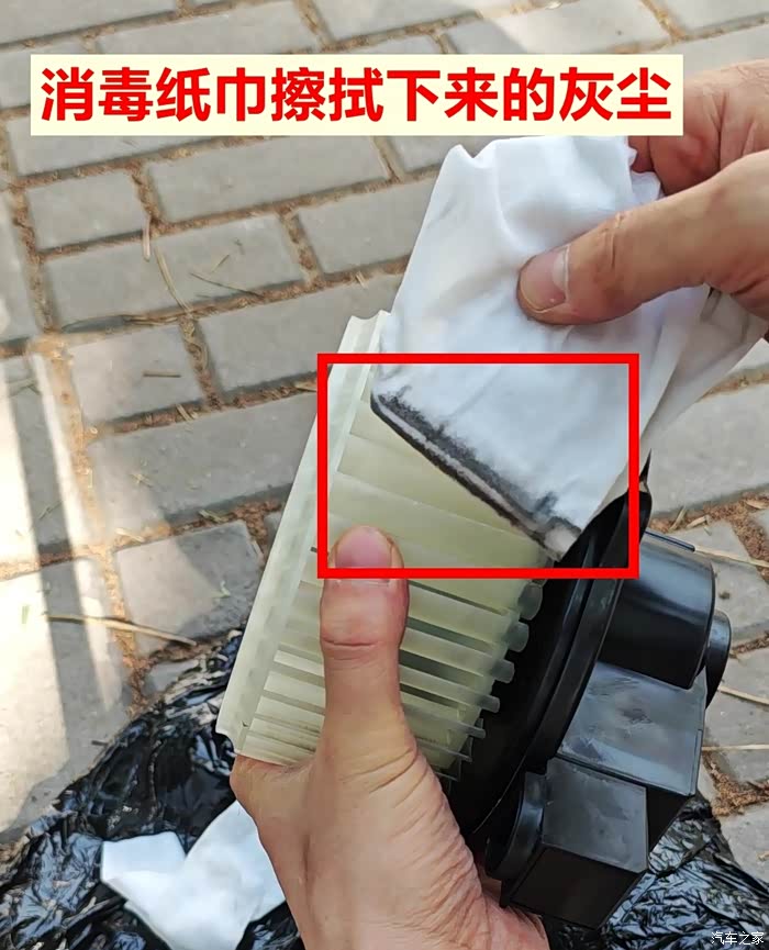

清洁的时候,用一张消毒纸巾包着银行卡,插到叶片之间擦拭即可,一个叶片一个叶片清理即可。

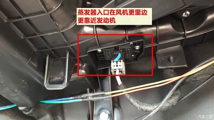

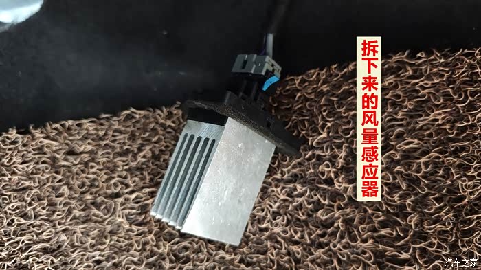

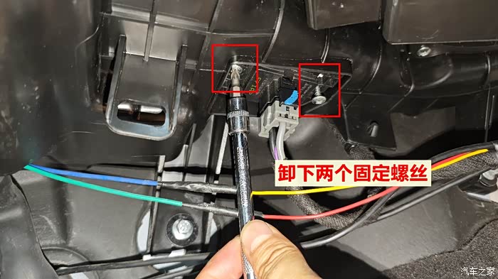

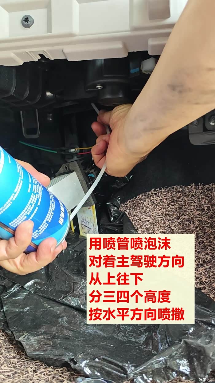

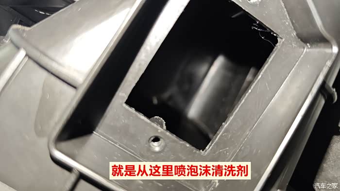

蒸发器清洗在鼓风机的后方,需要从下边拆下风力感应器电阻,然后从这个小口往里喷进去泡沫清洁剂进行清洗。感应器底部是用两个螺丝固定,用十字螺丝刀拆洗来后,感应器就可以整体拿出来。
注意不要把感应器的电线拔下来,因为拔下来后,无法启动风机了。但同时,鼓风机启动后,这个电阻会发热,所以,还要弄个小风扇给感应器吹风降温。

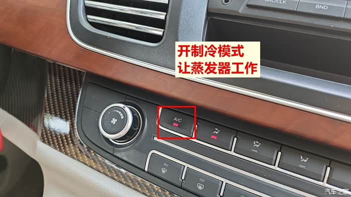

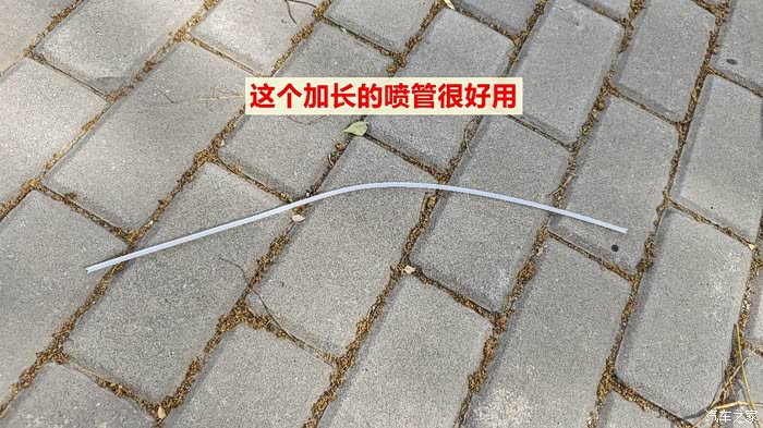

将清洗剂用长喷管喷到蒸发器里,注意蒸发器风向是从副驾往主驾方向,因此喷清洗剂的喷管头应该朝着主驾方向,从上往下喷。喷一遍后,开启鼓风机,用手稍微盖住底部的感应器口,让风充分吹过蒸发器。很快就能看到车底部清洗剂流出来了。反复清洗至少三遍,有条件的还可以再用清水清洗下。
最后就是把感应器装回去,固定好。再打开空调制冷运行五六分钟,把蒸发器充分晾干,再关闭制冷,仅开鼓风机运行五六分钟即可。

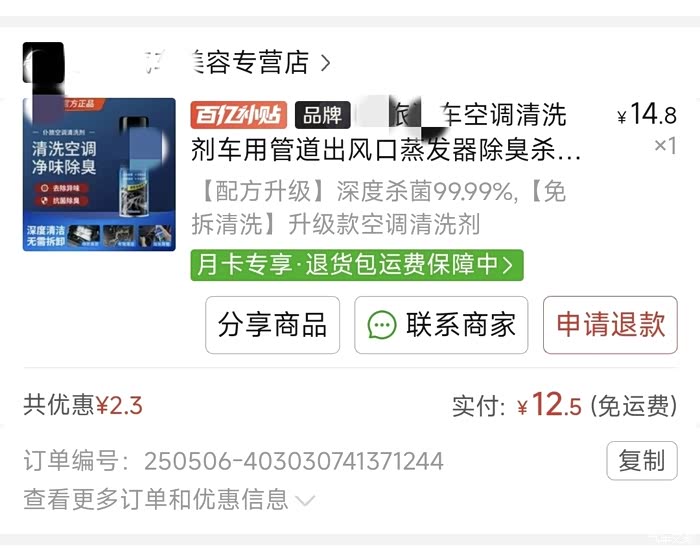

所需工具和材料——
空调泡沫清洁剂1瓶,带长喷管;小风扇,给感应器降温;螺丝刀,拆卸鼓风机和感应器;纸巾和银行卡,用来清洁鼓风机叶片。
保养价格——
自己操作的话,就是泡沫清洗剂花费 15 元。要是在外边清洗,估计要100元左右。但外边店家可能有内窥镜辅助,蒸发器能清洗得更干净些吧。整个操作下来,大概耗时将近1个半小时,当然,如果熟练度上来了,1个小时也能搞定。
