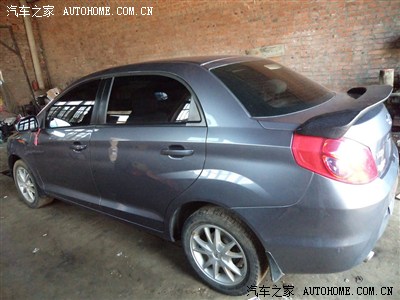

爱舞一生 2013-9-5 22:53:17 发表在 主楼
前阵子检查出的助力泵异响一直就这么凑合开着,哇哇的响声听着真让人不爽,以前经常停车没熄火再来个二次启动,打的起动机咔咔响,现在车在大门外停着在屋里就能听见声音。我前几天去配件城问了一下,原厂的助力泵我们拿货价330元。TB上也要卖二百八九。换新的吧还有点舍不得银子,不换这噪音实在听着太闹心了。还是继续发扬咱们劳动人民的光荣传统,自己动手吧。今天没什么事正好把自己的爱车好好修理一下,拆助力泵对我来说已经是轻车熟路了,说干就干,拆。。。。
开上手术台,刚刚洗完车挺亮堂吧。
这个只拆下护板前端就够用了
助力泵。我们又见面了,以前是整个拆下,这次要把你全部分解喽
打开助力油壶
拧开助力高...

牛b人物啊!
自制的前顶吧?
