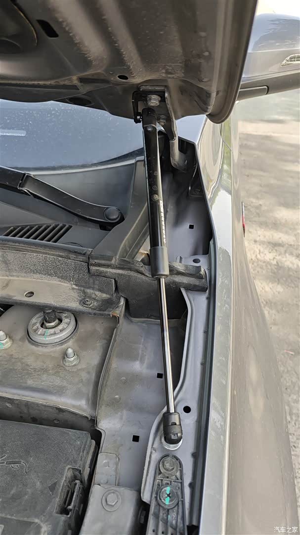

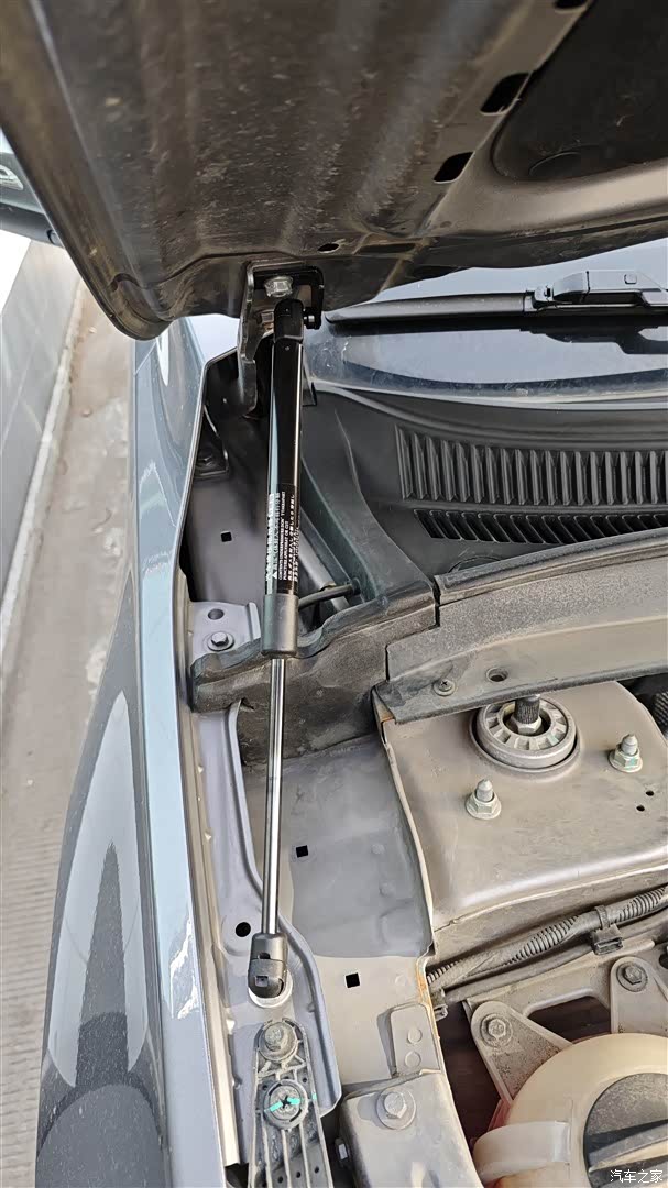

到的比较早,售后还没上班,我自己先看看。我给虎八加装了液压杆。现在开盖再也不用落撑杆了,再也不用担心塑料制成杆卡扣断裂了。

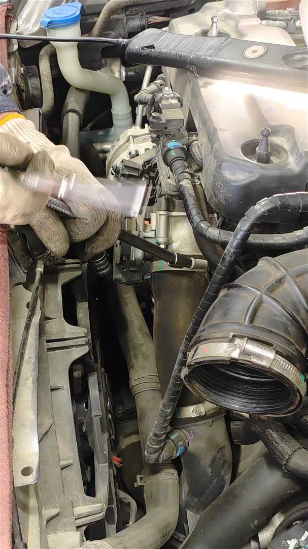

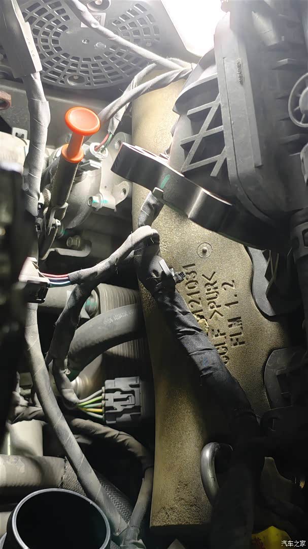

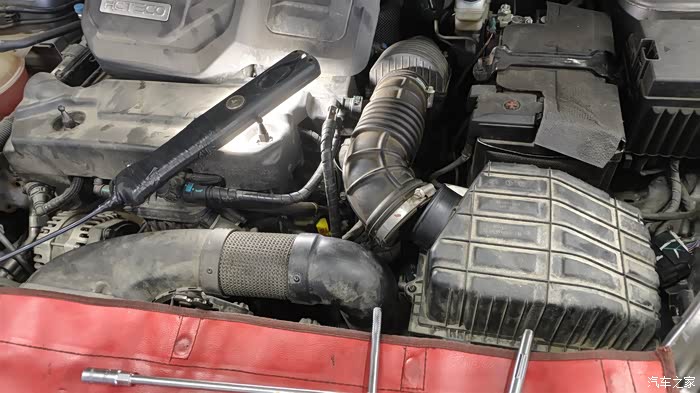

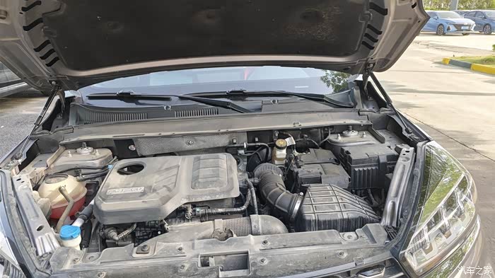

虎八2.0T的节气门在进气鸭嘴下方,目测要拆鸭嘴、气管。熟能生巧,师傅动作很快,眨眼间鸭嘴和空滤盒子被卸了下来。

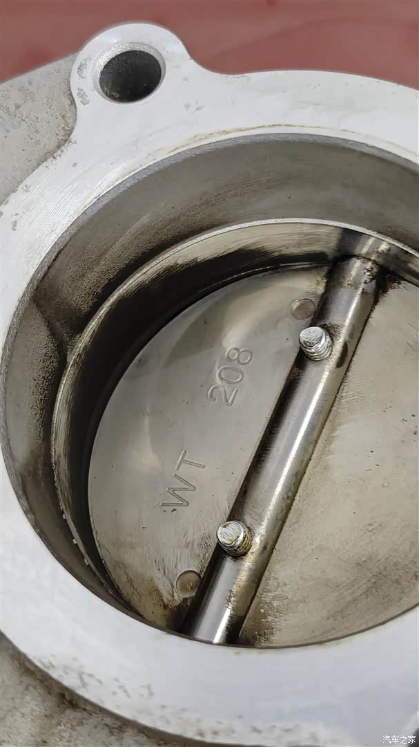

6W多公里的节气门,其实也没多脏(看跟谁比了,11W公里的)。

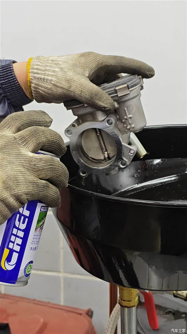

为了清洁到位,师傅拿着节气门跑到户外清洗了。十五给大家看一下卸下节气门的样子。
拆洗节气门,基本上不属于技术活,但十五是手残党,只能依靠师傅们保养。车友们若有兴趣,可以照着上面的照片逐步开干。反正这次不需要匹配,清洗干净,依次装回去,直接点火,又是一条西装暴徒。大家可以参考以下维保单据。

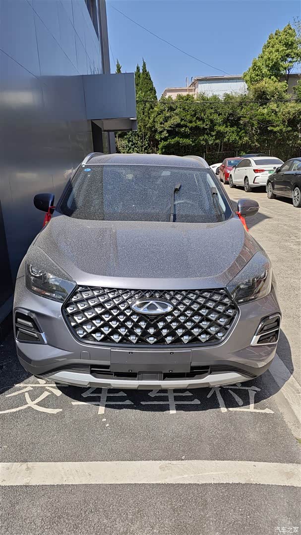

既然来了4S,那就看看新车吧。大家都看惯了新品、新能源,十五这次看了入门SUV——瑞虎5X。

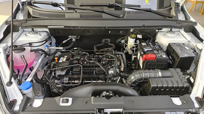

麻雀虽小,但五脏俱全,这用的还是四代发动机,应该用的和2.0T同款机油C5/020。

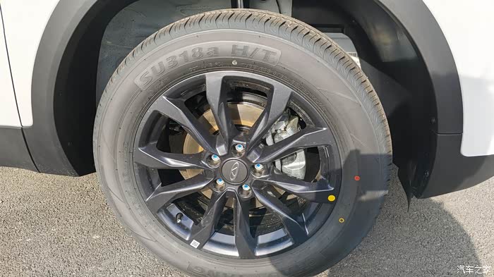

还有同款灰色。噢,轮毂也挺好看的,熏黑的。
