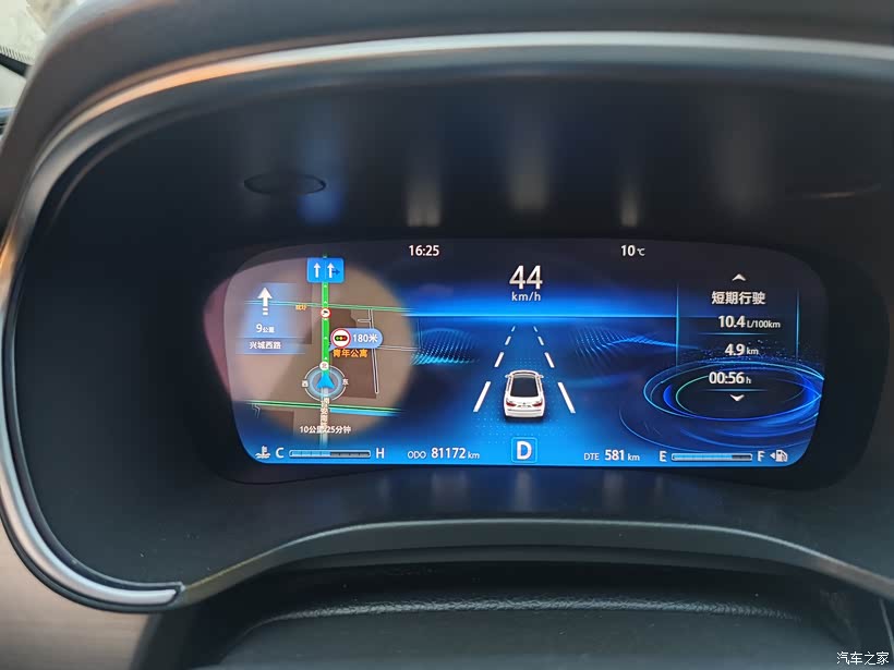

长安一代车型的全液晶仪表没有方向盘快捷按钮,这是个硬伤,
目前一代全液晶车型仪表飞屏高德2.7  3.2  4.3  不需要借任何插件,通过修改定制高德就能实现仪表显示
长安定制的高德目前还有 5.0  6.1  7.1
长安一代车型都是双核四核处理器安卓4.4,6.1  7.1开始高德lib用的是64位,这意味着我们一代车型都用不了,
现在只谈CC和逸动因为系统配置一样,理论CC可以的逸动都可以,4.3高德我已经修改很完美,各方面很完美
这段时间一直在改5.0,5.0可以利用插件实现仪表显示,但有几个地方实在改不完美只能为了UI的显示只能隐藏掉剩余里程和时间
UI和里程时间不能兼得,一起的话可以高度有点问题
CC逸动公版也可以利用插件显示,不一定要适配的公版,但操作比较蛮烦,因为版本高可能主机有点卡,带不动,只能因人而异吧!

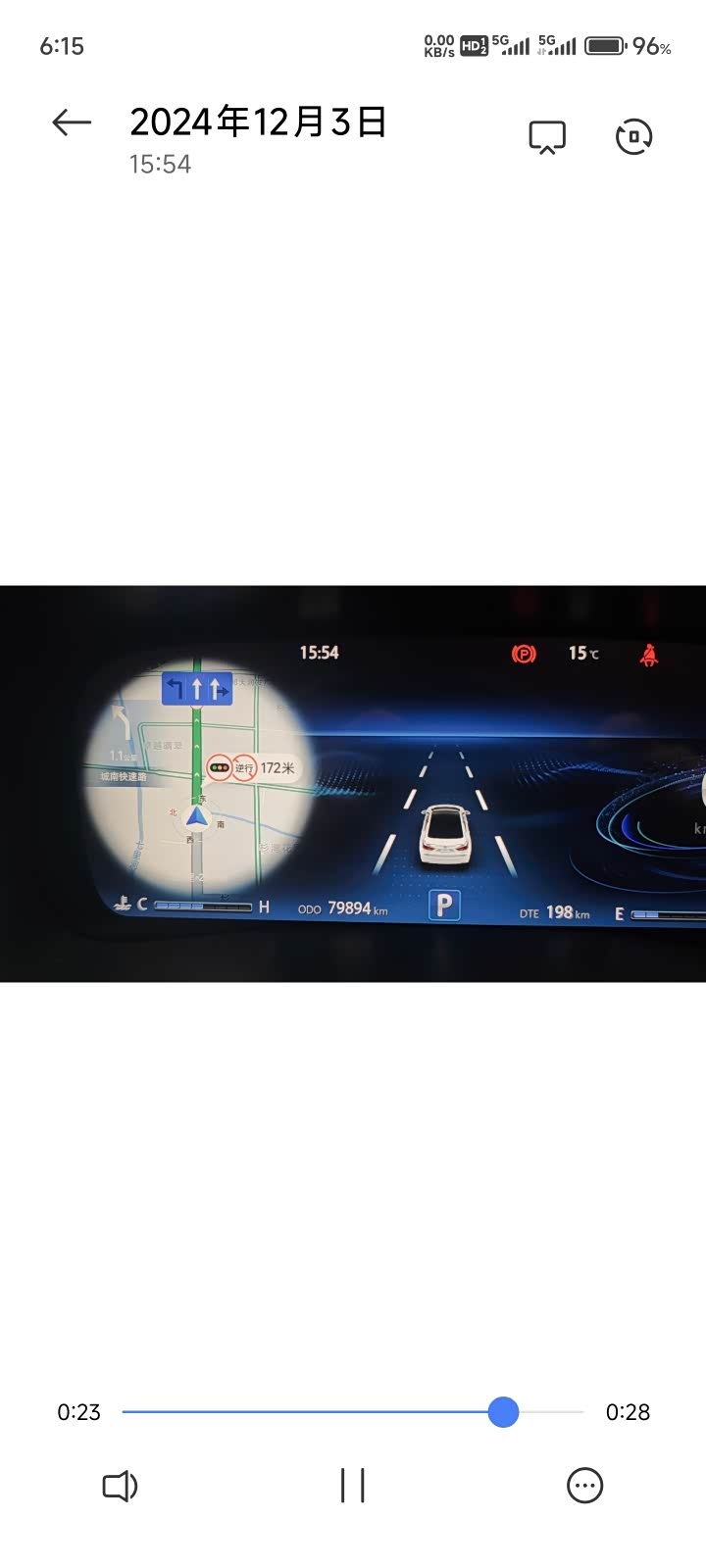

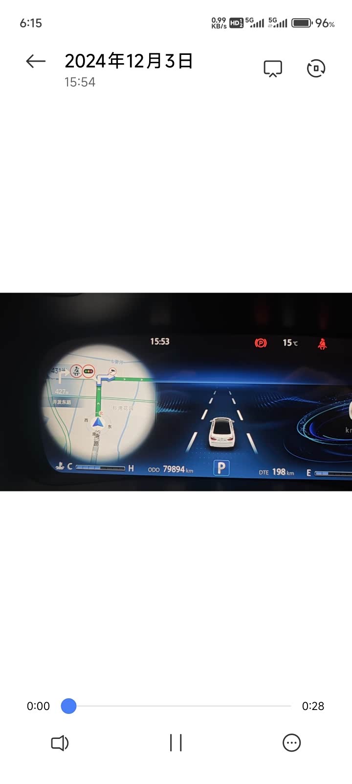

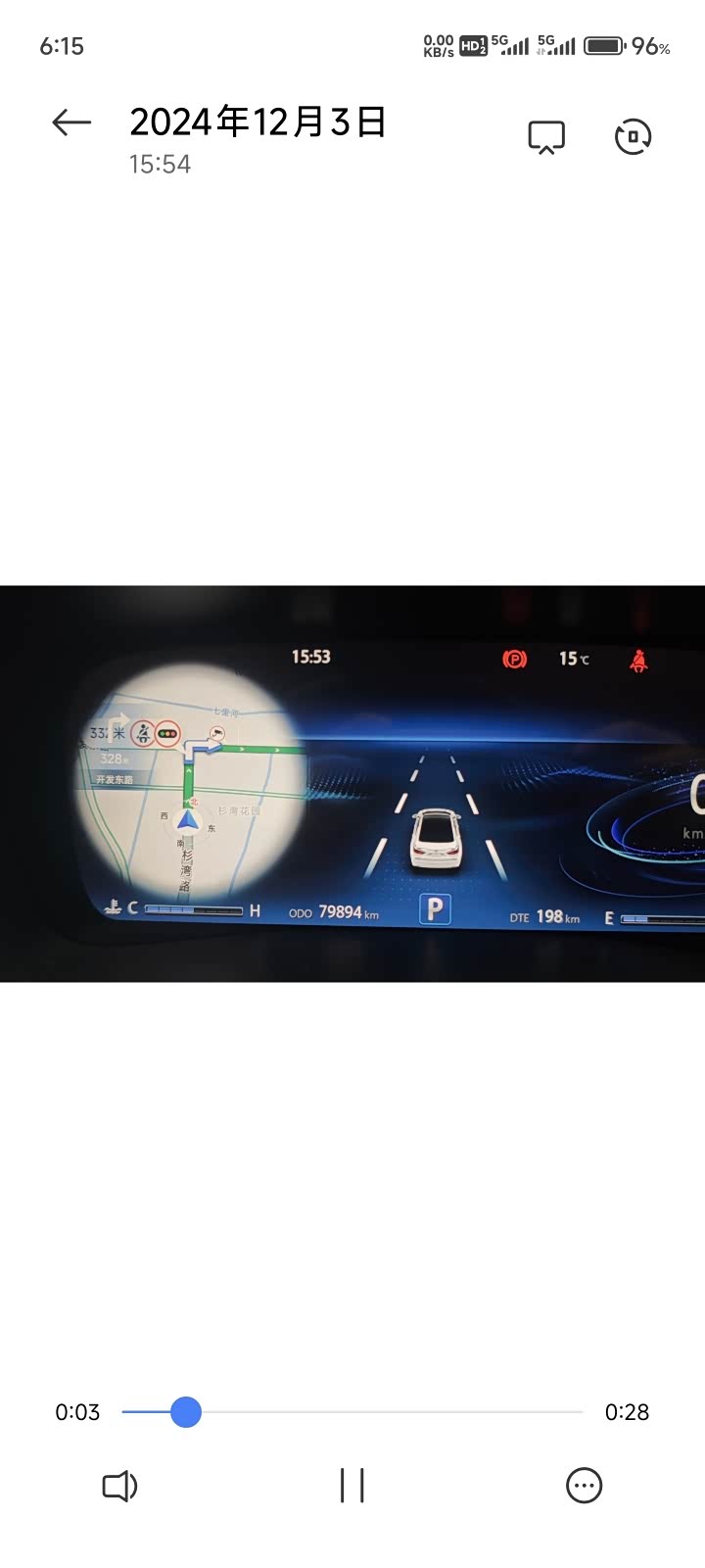

上面两张是公版
CC和逸动没有打开仪表显示的方向盘按钮,收不到高德的广播,公版飞屏操作就比较蛮烦了
