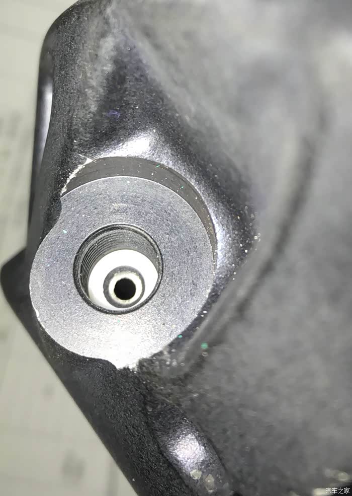

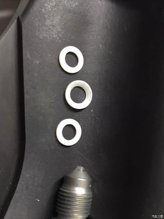

很多布雷博卡钳排气螺丝漏油渗油问题,是螺丝与卡钳的v槽配合不紧密。最好是加一个耐腐蚀的密封垫圈,挤压自动贴合间隙。垫圈自己做

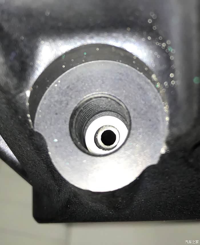

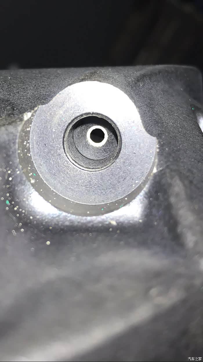

挤压成型的v型垫圈完全贴合间隙
原来的v孔基本上是钻出来的光洁度不高
贴住后密封性能可靠,耐腐蚀耐压力耐老化。
挤压前的形状
