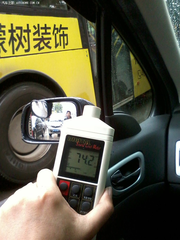

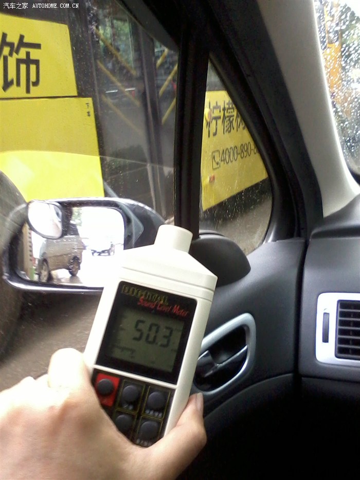

关窗噪音值
开窗噪音值

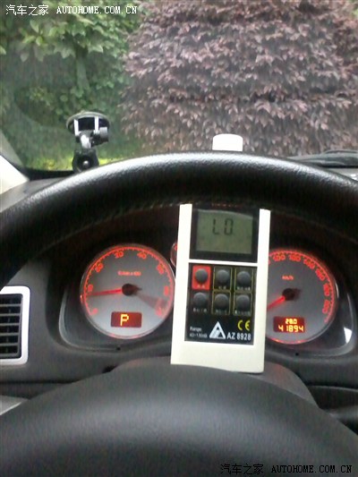

    几次长途自驾游跑下来,感觉2.0的狮子其他都不错,就是高速噪音太大了,于是产生了自己动手做隔音的想法,经过近一个月的不懈努力,尽管自己前车门、地板的隔音没有完成,在增重很低的情况下还是取得满意的隔音效果。高速120公里时速测试,路噪和发动机的声音已经减少80%,只有雨眉处还有点风燥,正在处理中。

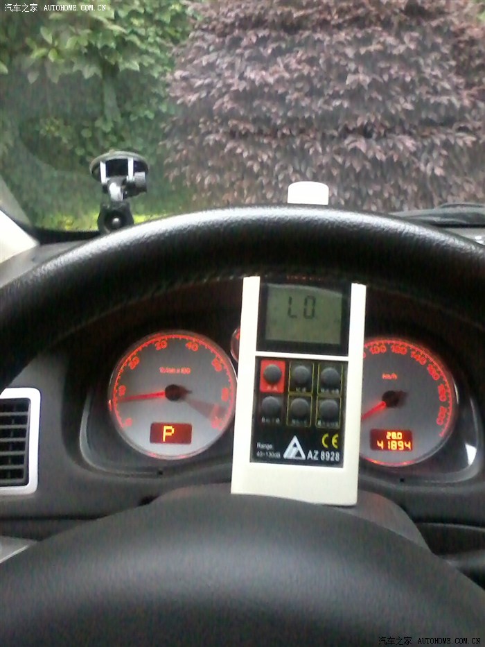

     今天清早上班,测试怠速噪音已经从原来的52分贝下降到40分贝以下了,和30W的汉兰达噪音不分上下了,手机拍摄不太清楚,以图为证,噪音测试仪低于40分贝时,显示LO。

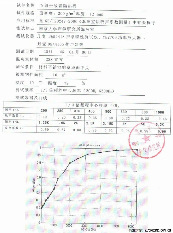

      我选的白色丁基止振板和3CM厚400克的双组份白色超细纤维吸音棉,吸音棉是在温州亿得宝厂家淘宝直销店订的货,价格比较合适,淘宝上太多提篮子小店,质次价高,要想达到满意的效果,材料的选择是关键,太薄的吸音棉不建议使用,浪费钱,没有效果,外面的门面店效果不好原因就是材料太薄,铺的面积太小,这是当年家装隔音学的经验。

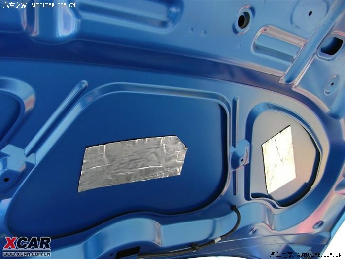

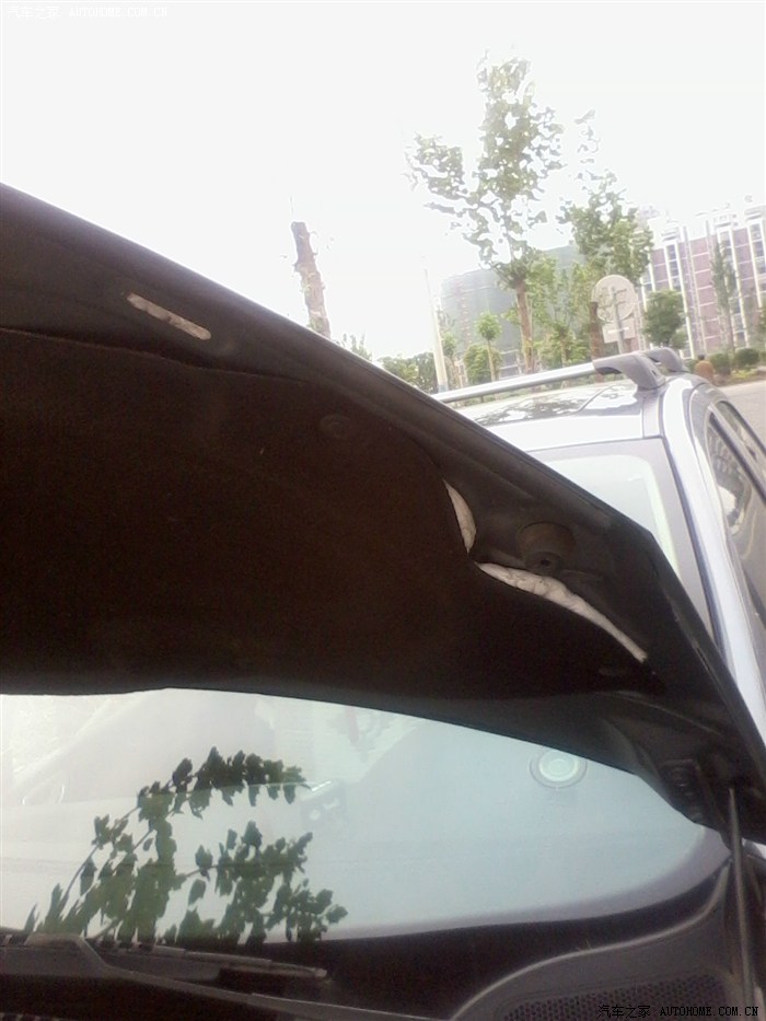

拆开引擎盖隔热板,发现隔热板很薄,没有吸音的棉体,引擎盖是空心夹层的,建议中间可以塞入一些隔音棉
     施工:

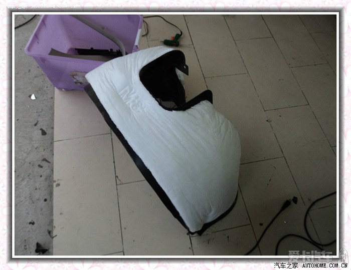

     先拆下原厂吸音棉,贴很少的止振板,再把白色吸音棉裁好,塞到原厂隔音棉里面,复原。剩下的边角料塞到机盖的空腔里,各个空腔一定要用碎吸音棉塞满,这是关键,大大降低走烂路震动引擎盖的噪音。
原厂隔音棉里面就是白色吸音棉

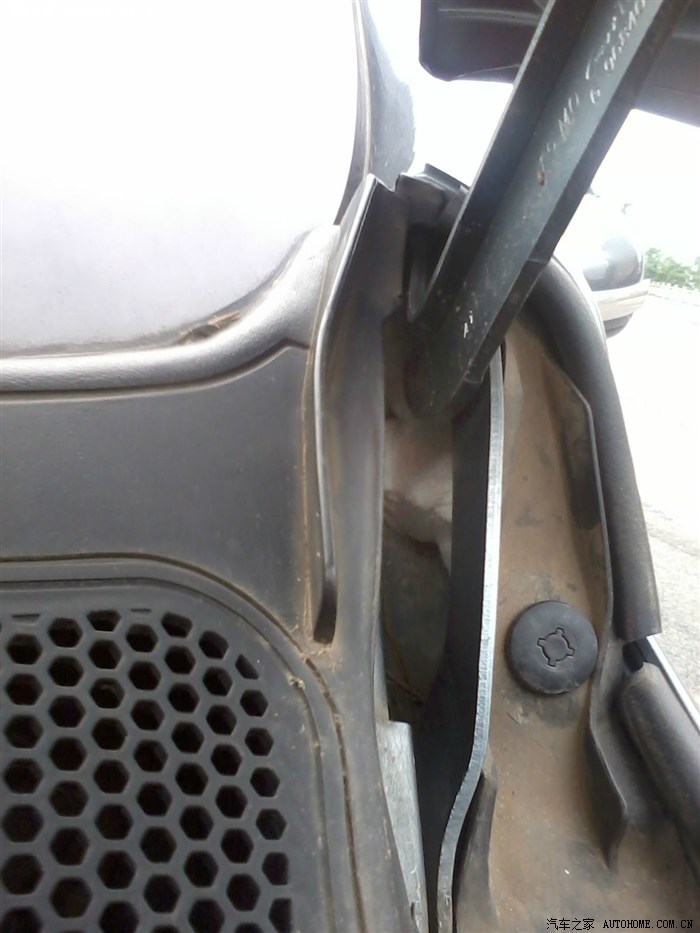

在A柱的下端塞入少量的吸音棉,阻断高速时A柱里面的
空腔气流,减小风燥,注意不要影响排水。
我用了30毫米白色吸音棉,踩油门噪声在这里大大缓解,在1600HZ以上高频达到9成的吸音效率,并且重量非常轻。

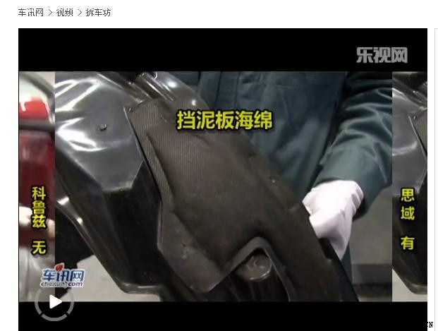

       我的307的降轮胎噪音借鉴于本田思域,思域的沙板隔音很有特色,由于施工当时没留照片,只好借鉴拆车坊拆思域的视频截图,配以文字说明
        1、卸下四个车轮,拆下四个轮弧的沙板,用高压水枪彻底清洗轮弧及底盘,以备后来的汉高底盘装甲作业
       2、后轮弧的止振板贴在车内,贴条经过测试效果不好,必须满贴施工,图片后上,敲击后轮弧发现避震附近还是空响,所以在车外靠近避震的位置补了2块10CM*20CM止振板,然后喷了较厚的汉高底盘装甲。
       3、前轮弧的止振板贴在车外,为了控制增重,只满贴了驾驶仓这边,发动机舱部分没贴。两个翼子板隔音很重要,全部用3CM的白色吸音棉塞满,但不得影响各类管线,翼子板与前轮弧结合处用止振尽量密封,翼子板与驾驶舱的缝隙我用灰色橡皮泥密封,有效阻断发动机的噪音由翼子板进入驾驶舱。
       4、沙板隔音借鉴了思域的设计,把沙板彻底清洗干净后,在靠近轮弧的那面,用热熔胶把3CM厚的白色吸音棉粘贴在沙板上,原则是仔细观察轮弧结构,不得影响沙板的回装和天窗的排水口排水。

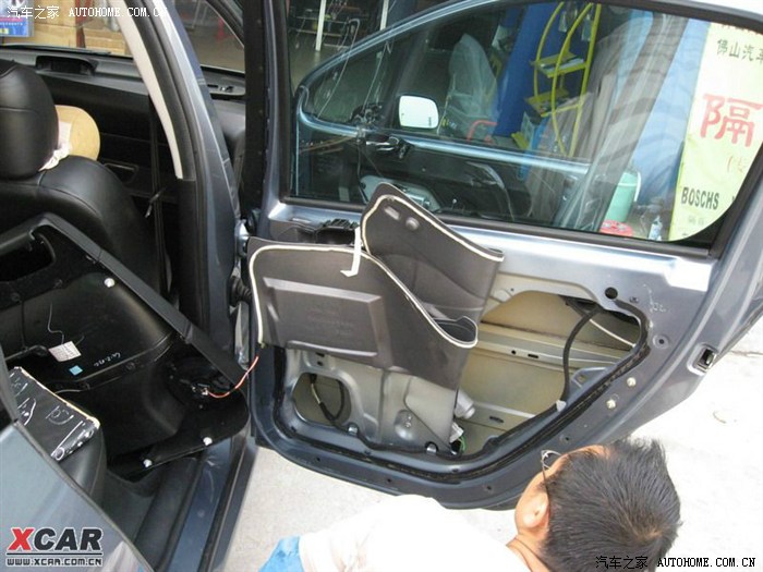

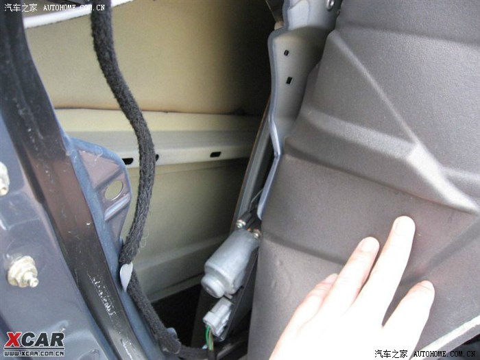

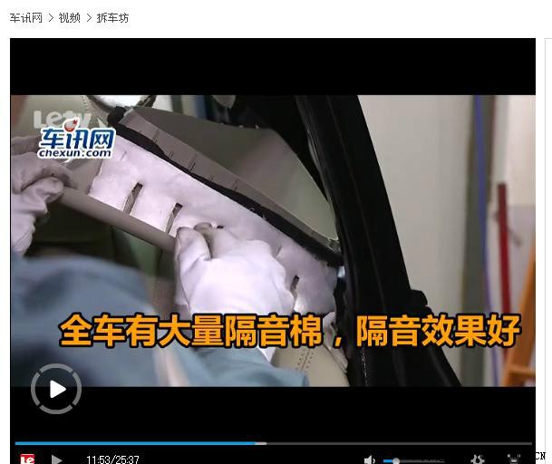

      三、A柱、B柱、C柱作业
     我的A、B、C柱作业借鉴天籁的隔音,天籁的隔音是做的很不错的,,是看拆车坊的视频给了启发,先截图天籁的拆车视频,启发大家ABC柱隔音棉如何施工,我的A柱施工补充了一点,就是用小的白色吸音棉条塞入A柱空腔,阻断高速上空腔气流,减小风燥。

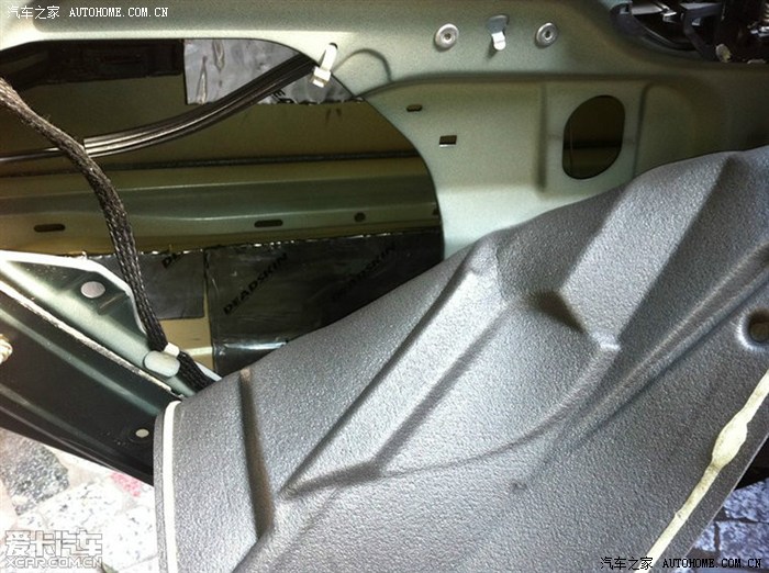

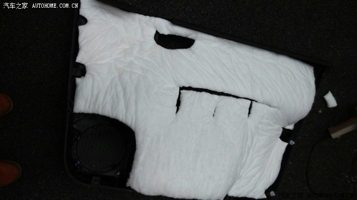

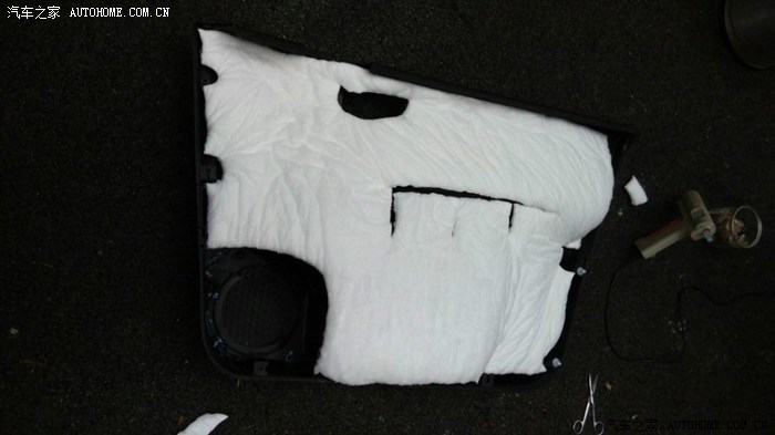

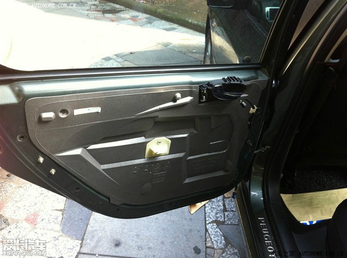

     四、后门隔音作业:

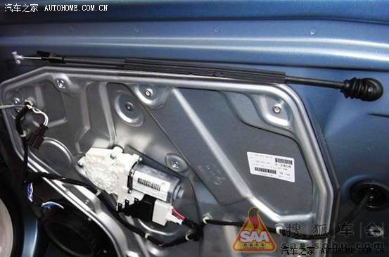

     我的四门隔音作业借鉴天籁的四门隔音,只是把吸音棉面积加大加厚,取得非常满意的效果,怠速噪音从44分贝降到了40分贝以下,意想不到的效果,施工中注意升降电机的散热问题
     拆开后门的防水隔音膜,为了控制重量增加,后门的防水隔音膜继续保留,没有全覆盖丁基止震板
掀开防水膜,用湿擦布把里面灰尘擦干净,晾干
      为控制重量,止震板贴条处理
复原防水隔音膜,车门内饰板贴吸音棉,尽量满铺

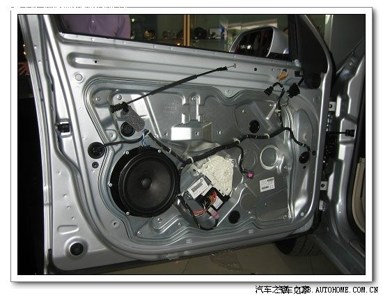

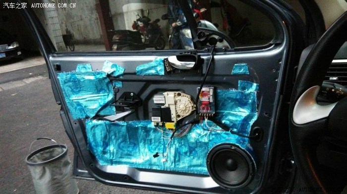

我的前车门中板密封,为了控制重量没有全贴满,喇叭装在钢板上了,低音效果大大增强
