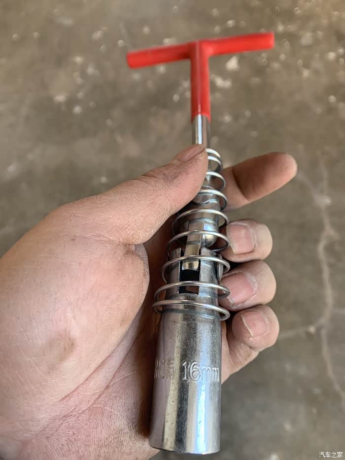

这是买火花塞送的套筒,16MM的,伸下去拧下来火花塞,再把新的拧上,就是这么简单。

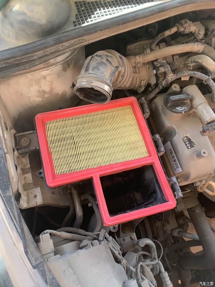

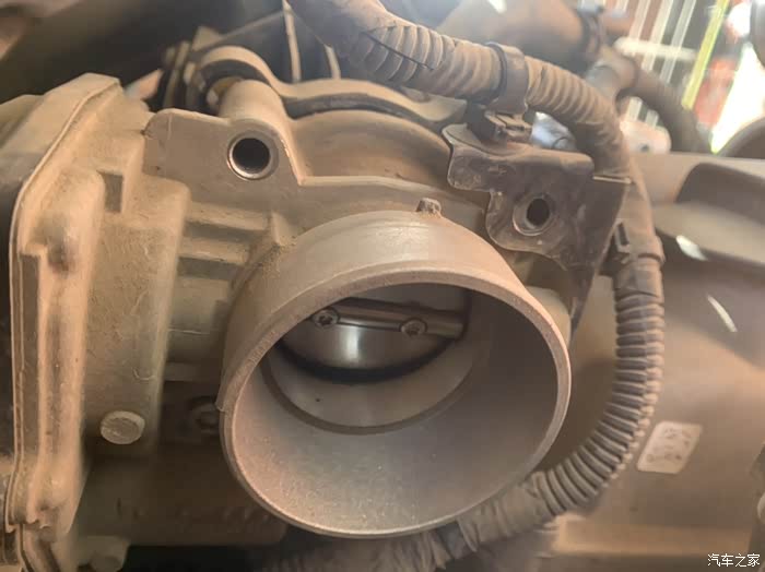

拆掉空滤盒子的盖子,拿出滤芯。拆下空滤管子,就看到节气门了。

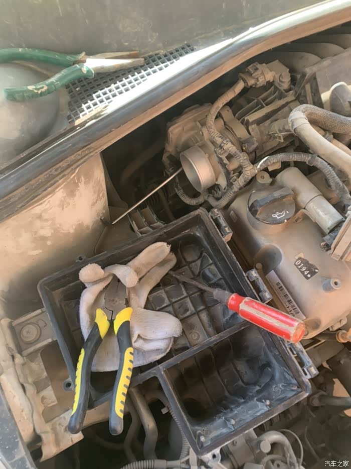

节气门上面有4个梅花螺丝。拆下来就行。

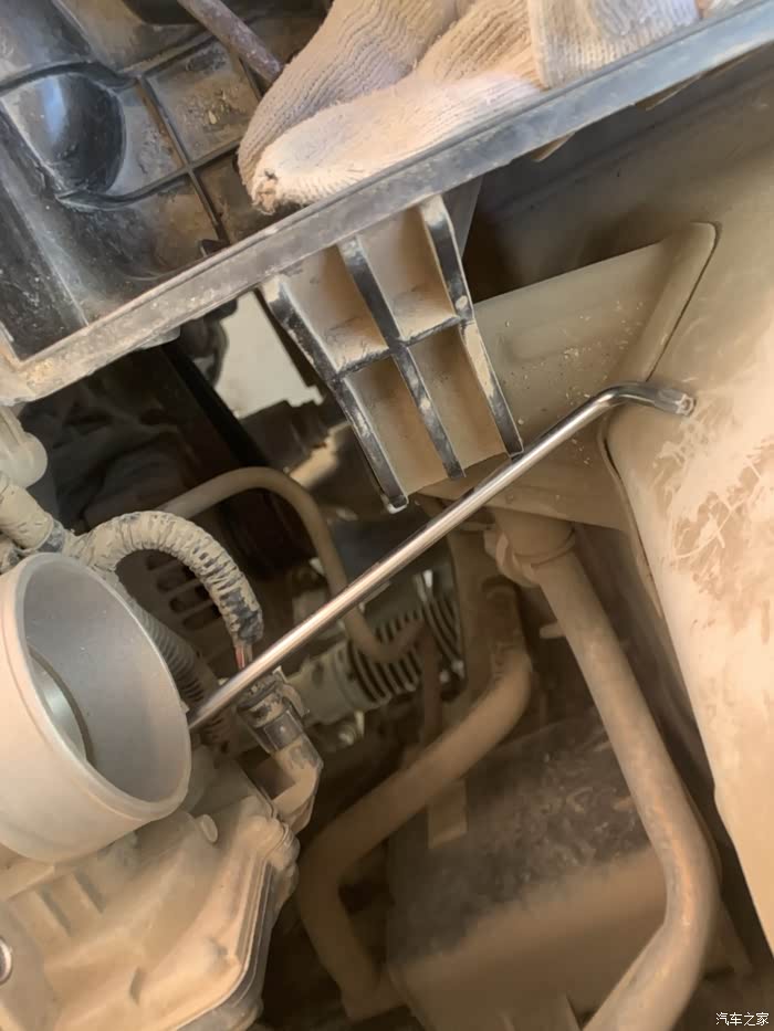

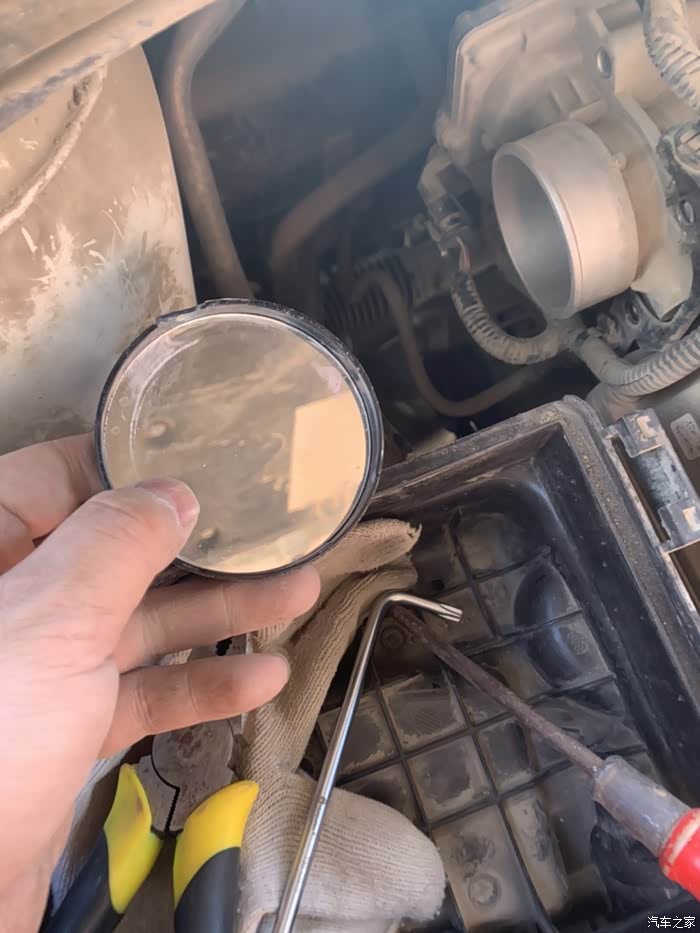

有三个螺丝能看到,很容易拆下来。里面下面那一颗特别难拆,看不到,工具下不去。
看不到我借助镜子,还有手机摄像头。

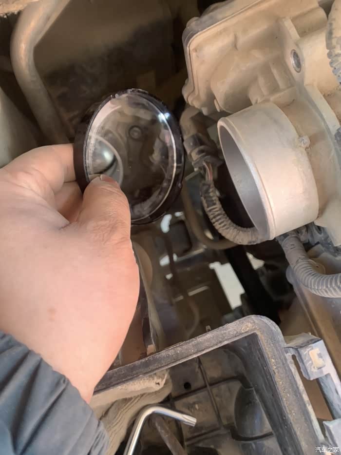

小镜子
那一颗螺丝太费劲了,最终还是拆下来了

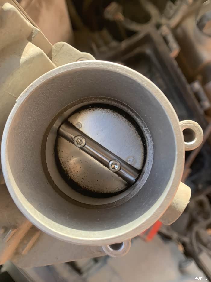

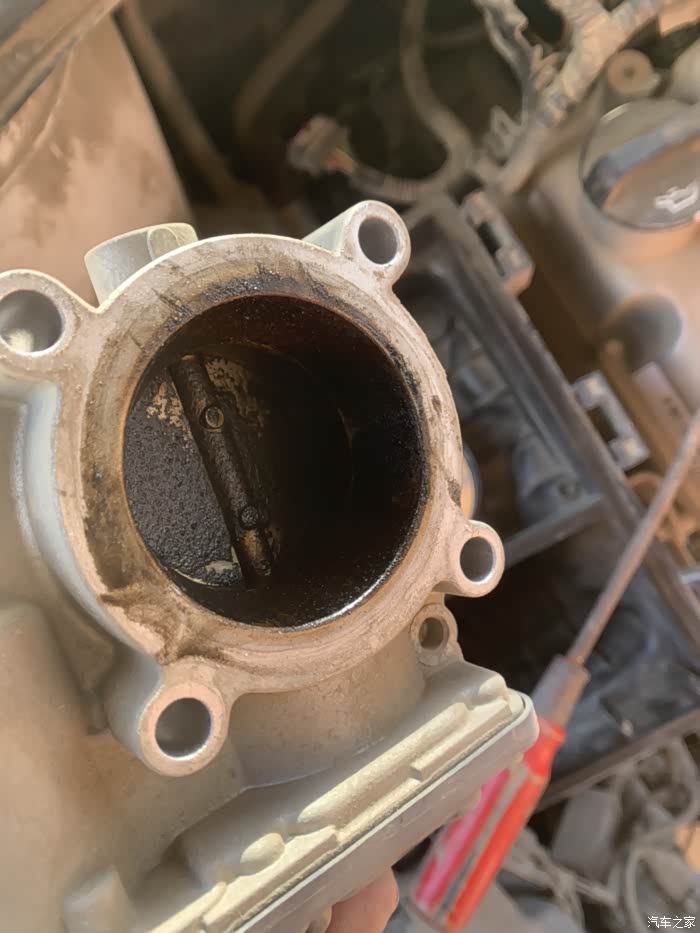

五万公里没清洗,油品还差,就是这个样子,脏成这样。

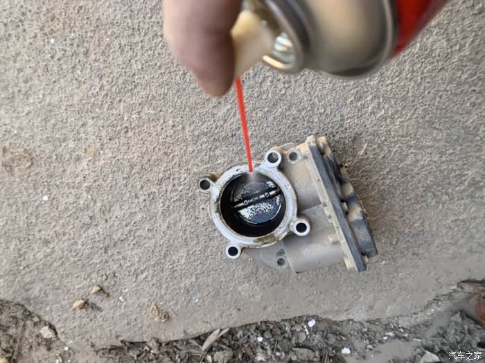

用化油器喷,用牙刷刷,用卫生纸擦

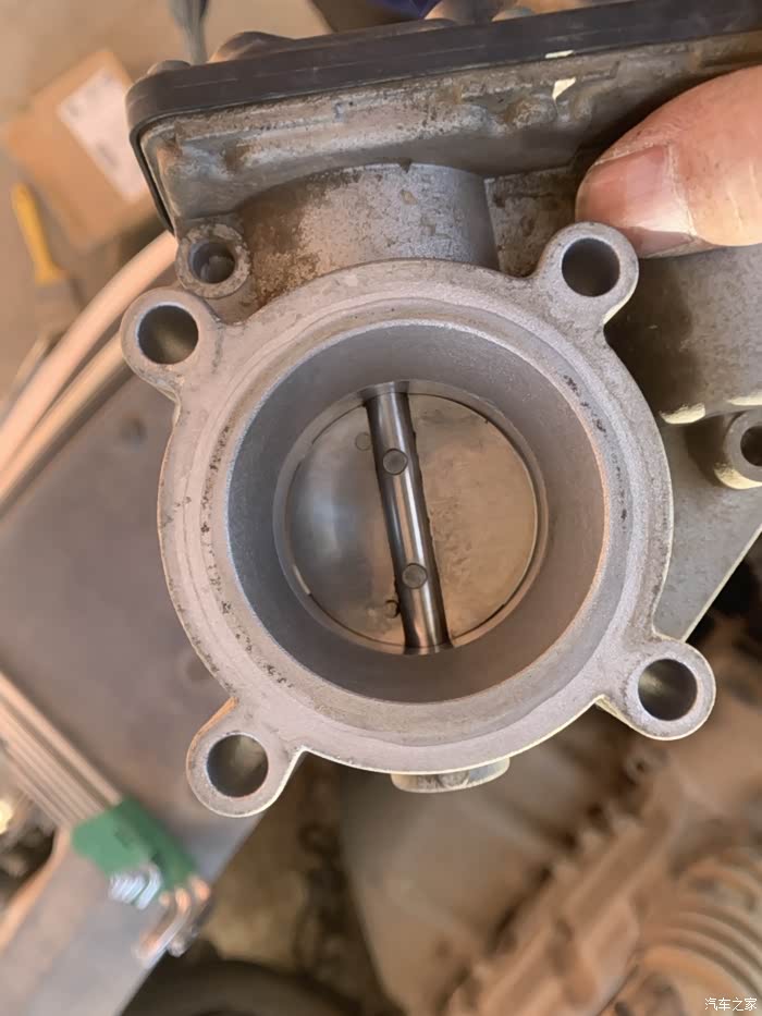

清洗干净了。

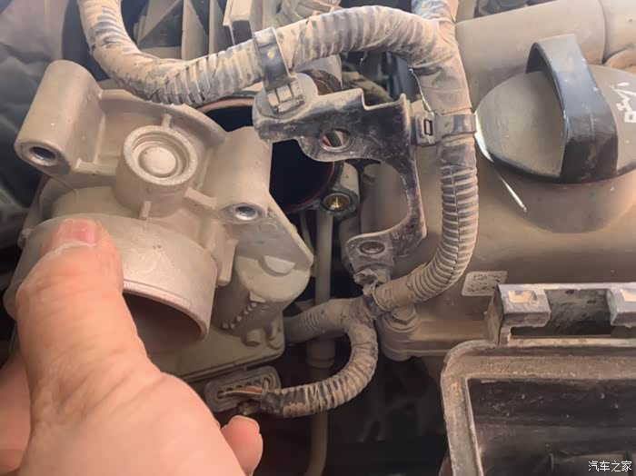

装回去的时候先装那一个最难拆的螺丝。
拧紧螺丝。
