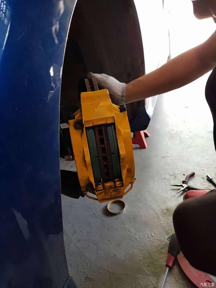

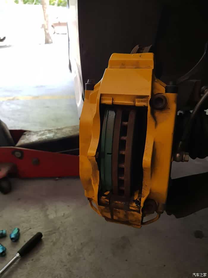

升降机有辆车在折腾,没办法~千斤顶上!
小哥~尝试不开鲍换皮~~
哈哈哈还是给它弄出来了~这破天气,弄的全身是汗

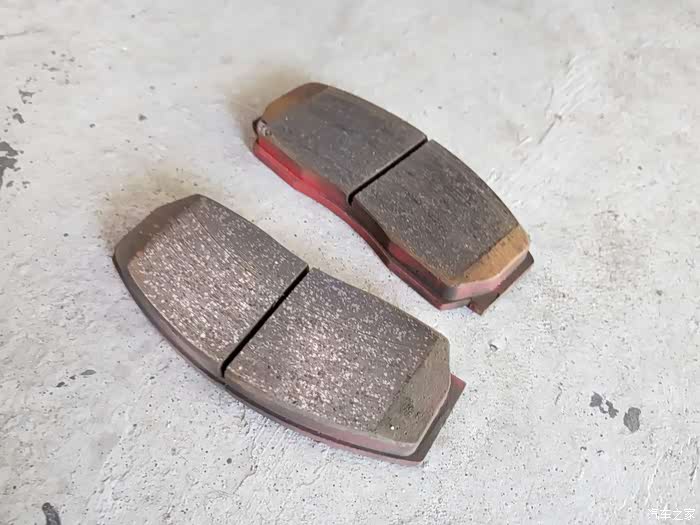

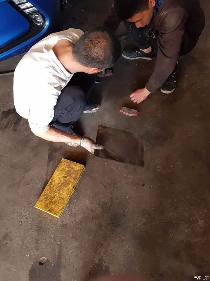

拆下来的皮~啥牌子忘了,叫沃什么鬼的~~~还挺厚,但是没办法,谁让你那么硬天天叫呢~~~放后尾箱了

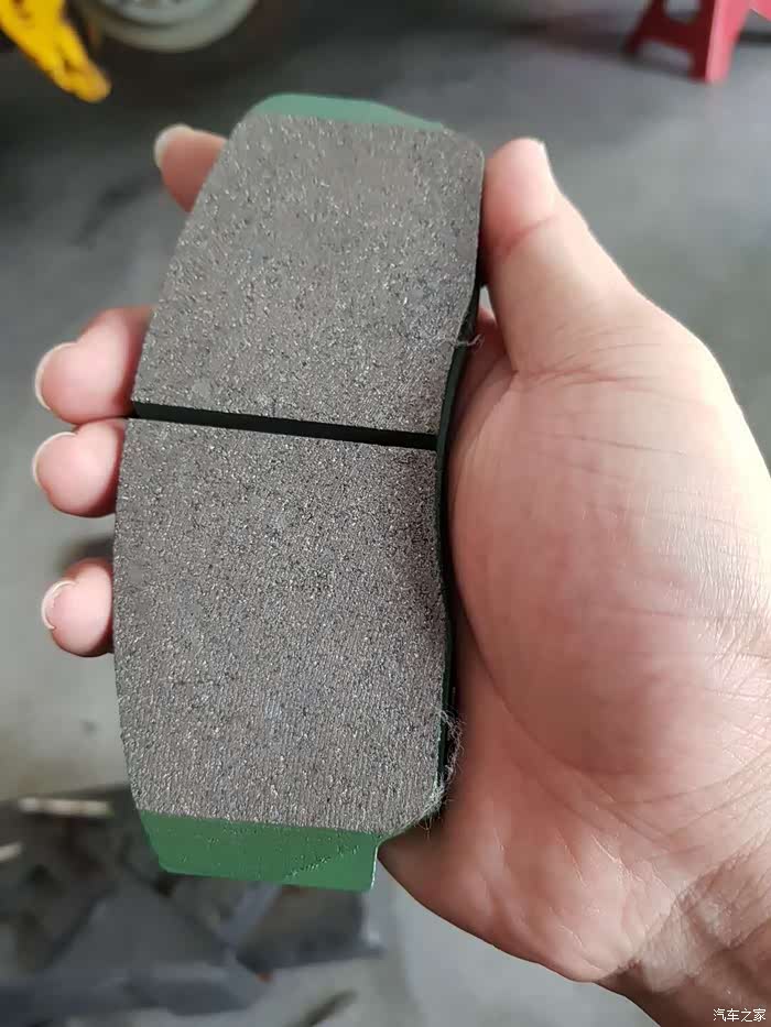

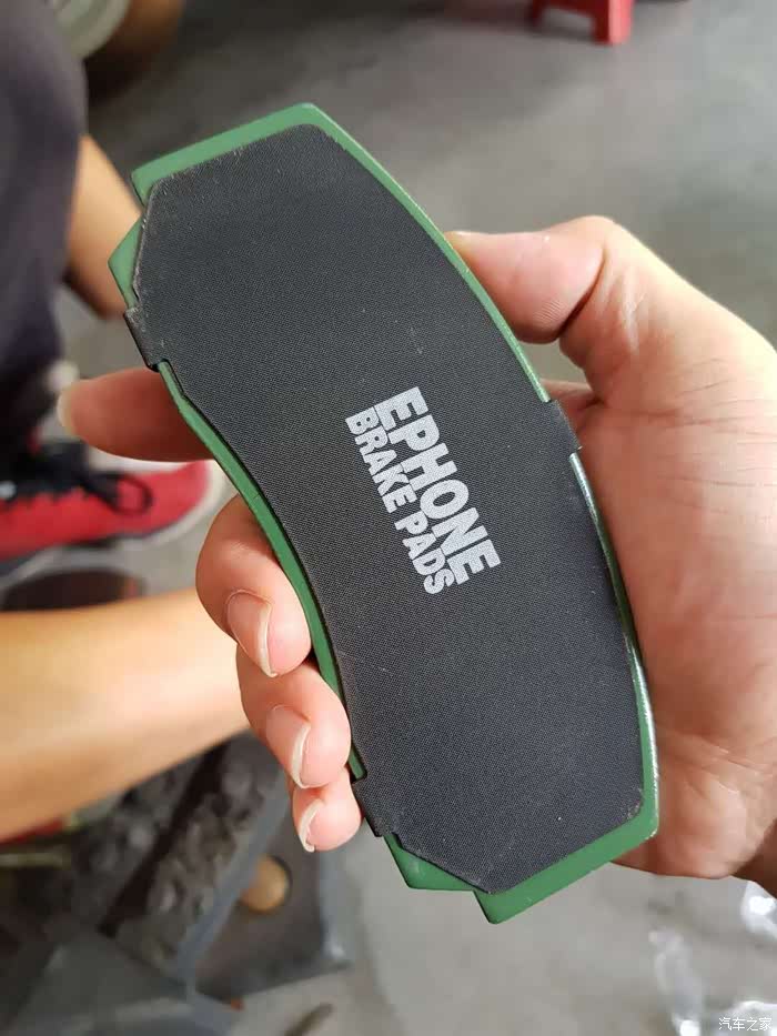

绿皮~~~挺不错~~
还有减震片 ~进一步减少刹车啸叫~
背面~
正面来一张~
和原来的红皮对比~

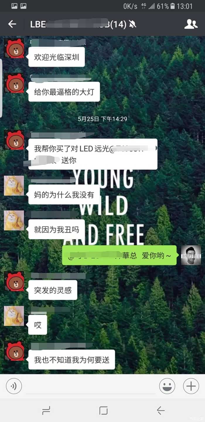

毕竟深圳的兄弟门说只要我肯过去就有补贴,再送套远光LED给我。
哈哈哈哈还是兄弟们给力。

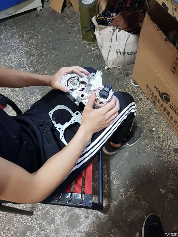

1、GTR镀膜双光透镜
2、汉雷3灯泡6500K

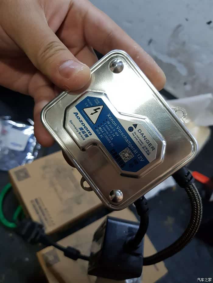

3、澳兹姆35W安定器(带解码)
4、专车专用透镜支架
5、蓝色恶魔眼
6、白色天使眼
7、LED远光灯泡(兄弟送)

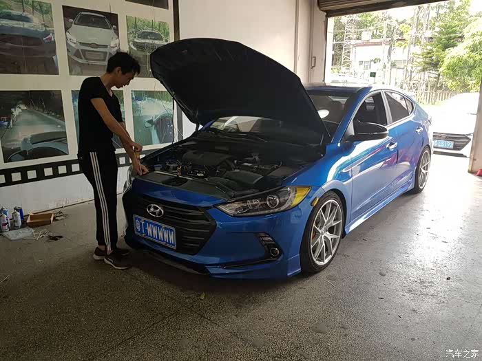

老板挺年轻的,不过很用心的在弄。在深圳龙华那边,

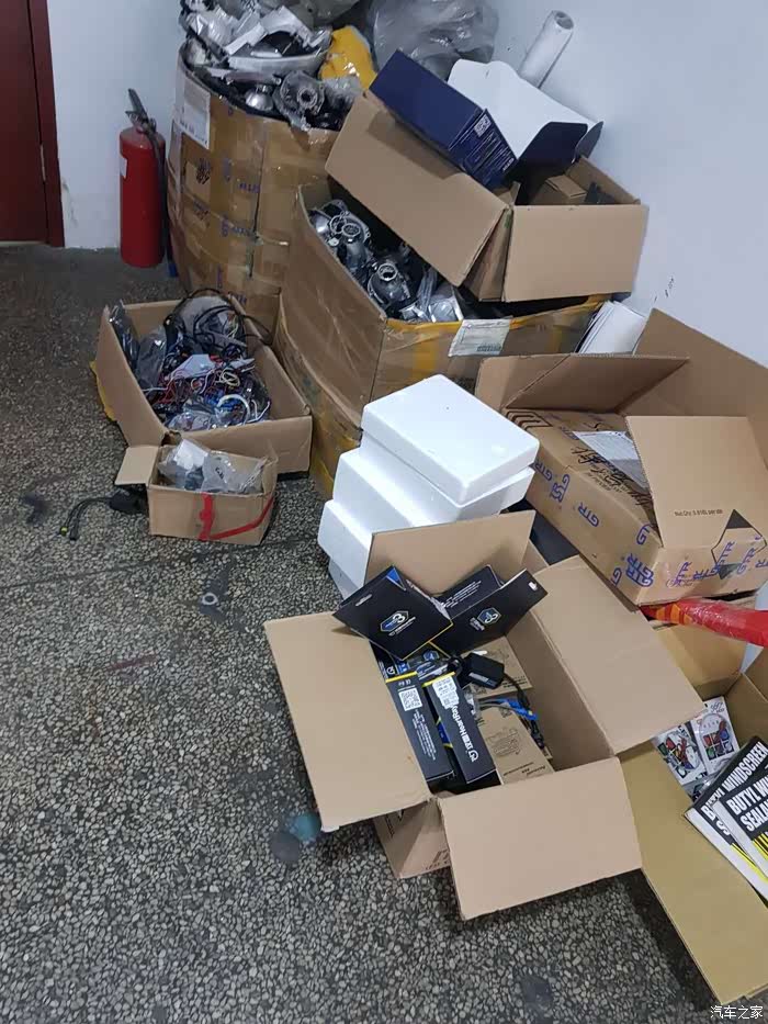

一堆原厂透镜~

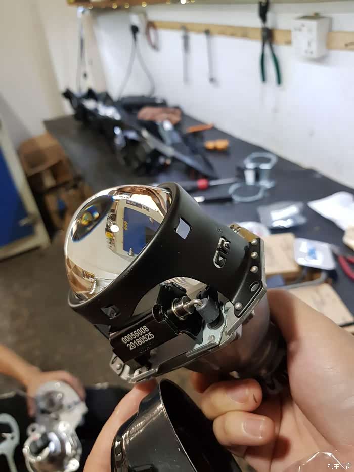

传说中的GGGGGGTR
哈哈哈哈比原厂的透亮多了

一开始看到这澳兹姆这牌子,我就想起了它......
哈哈哈海贼王里的奥兹~
数据上面有~~~

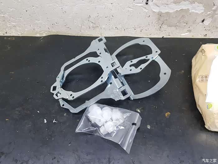

专用灯架~~确实挺精致的~

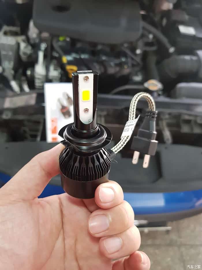

华哥送的远光LED~
对,就是这玩意

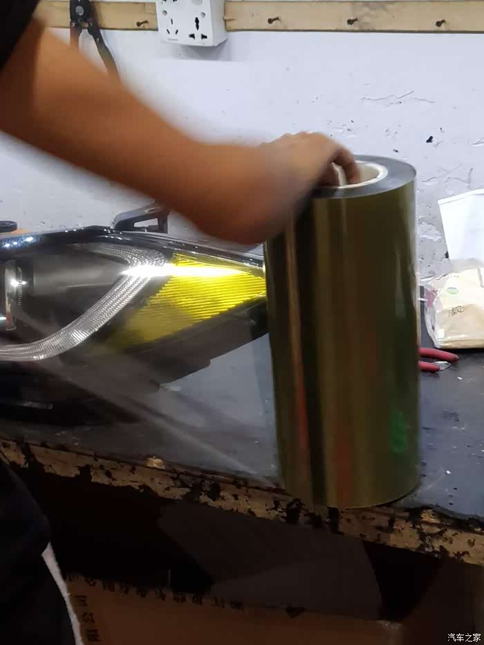

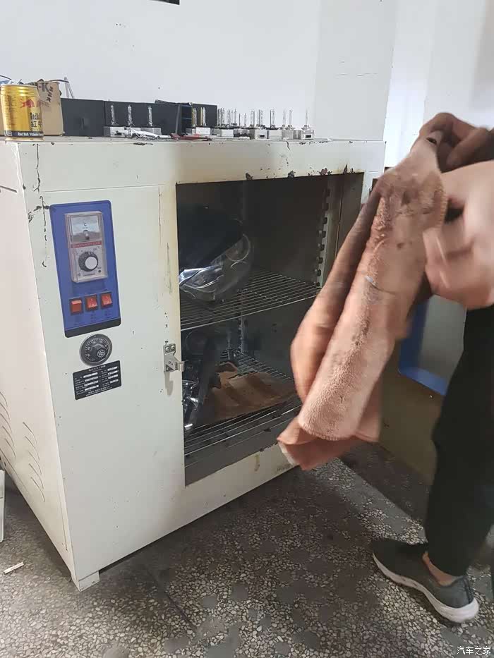

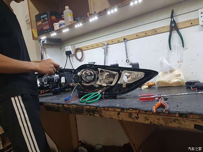

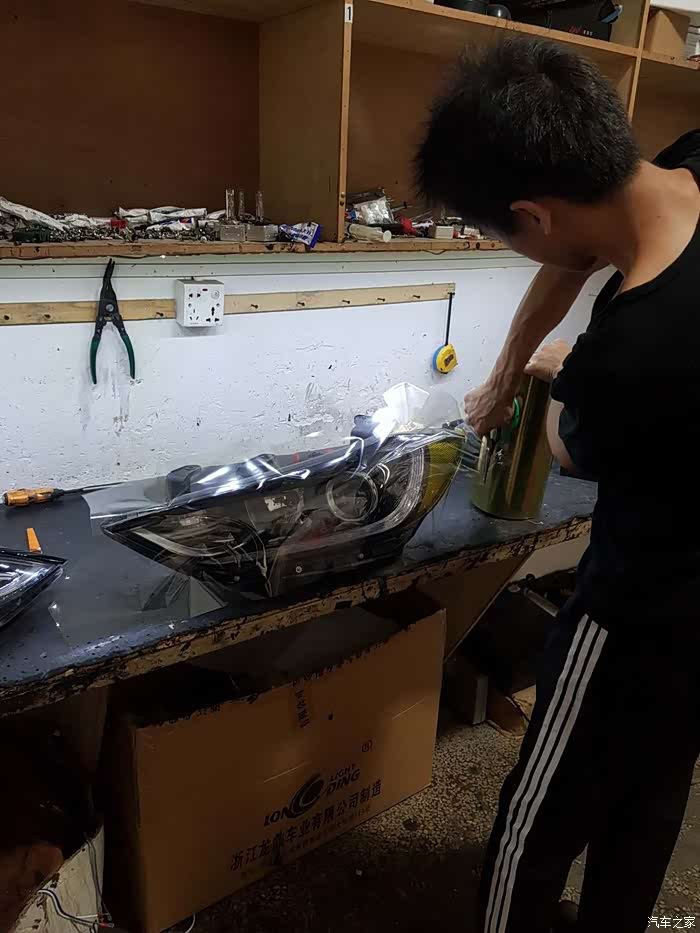

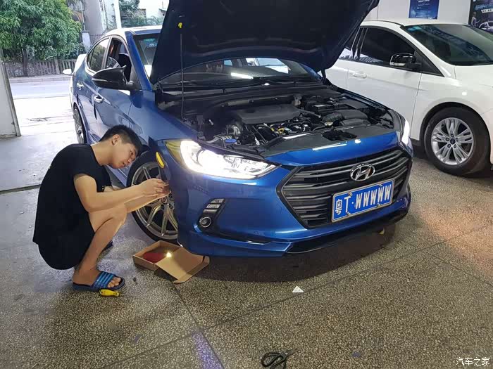

开工~给眼睛贴个膜~~防刮花~~

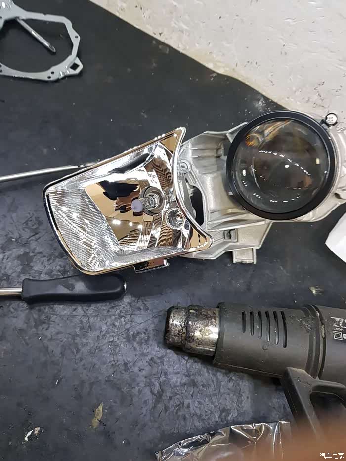

上烤炉~~记得多放点孜然粉~~!~
感觉大灯里面也就这样,没那么精细

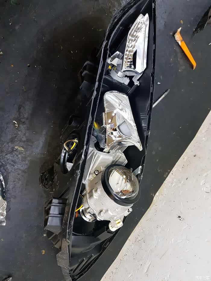

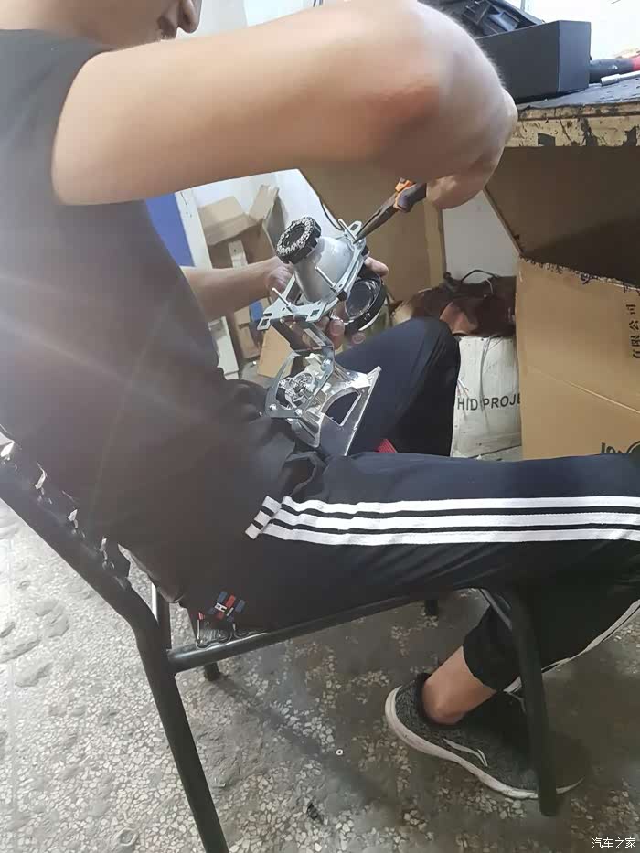

换新的支架~~
原厂的看起来,又笨又重~~

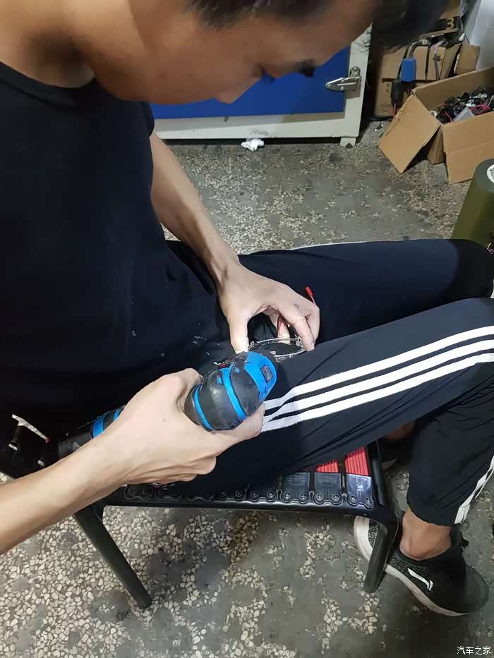

天使眼开个孔固定~小哥手活不错

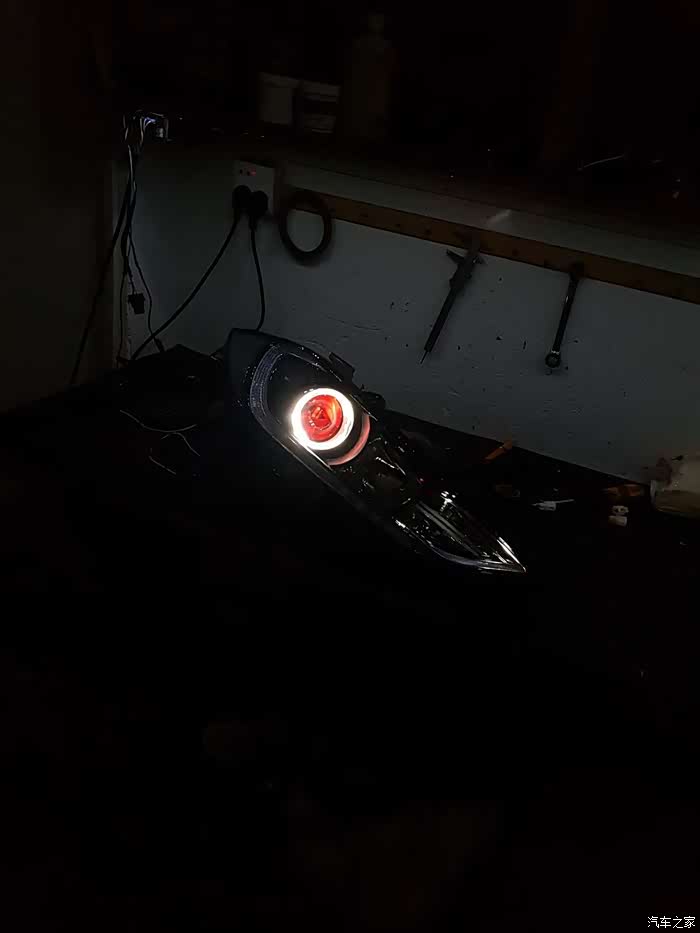

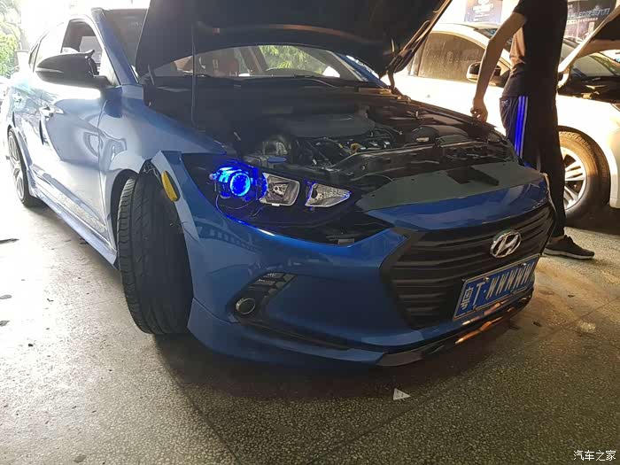

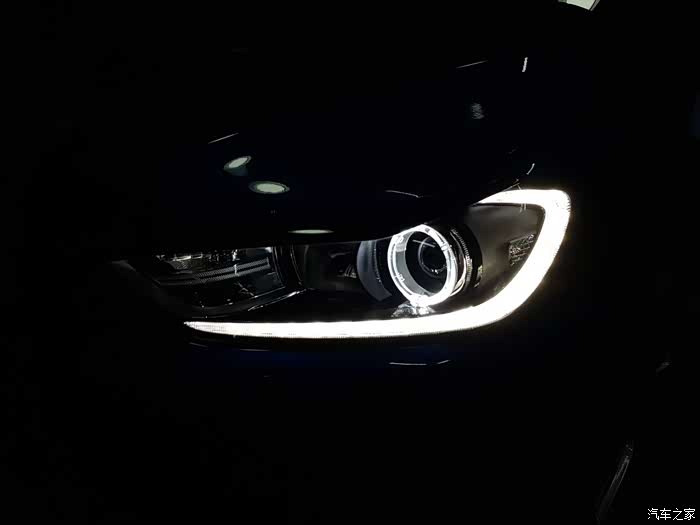

一开始先试了试红色的恶魔眼,感觉太多人用了~换个
刚装的天使眼~~

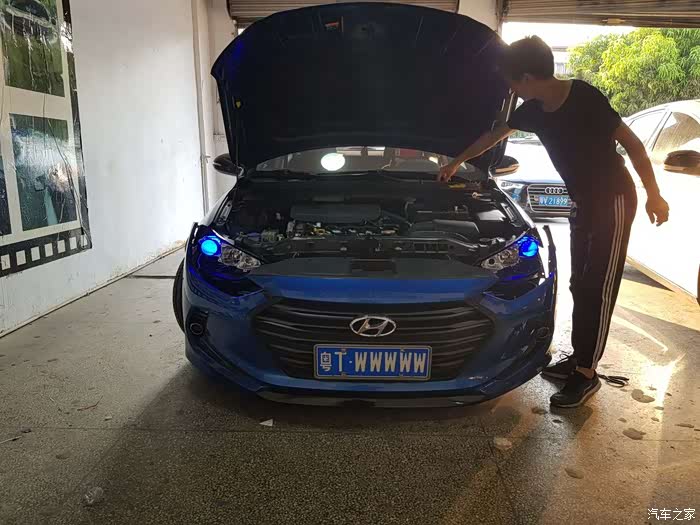

哈哈哈装上蓝眼~下巴直接垮掉~~
装上蓝眼,这角度有点科迈罗既视感~

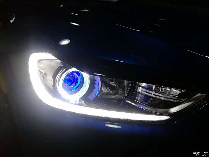

天使配合恶魔眼,加上车身颜色,还是挺和谐的。
站远点看,是看不出蓝色恶魔眼的~轻微浅浅的蓝

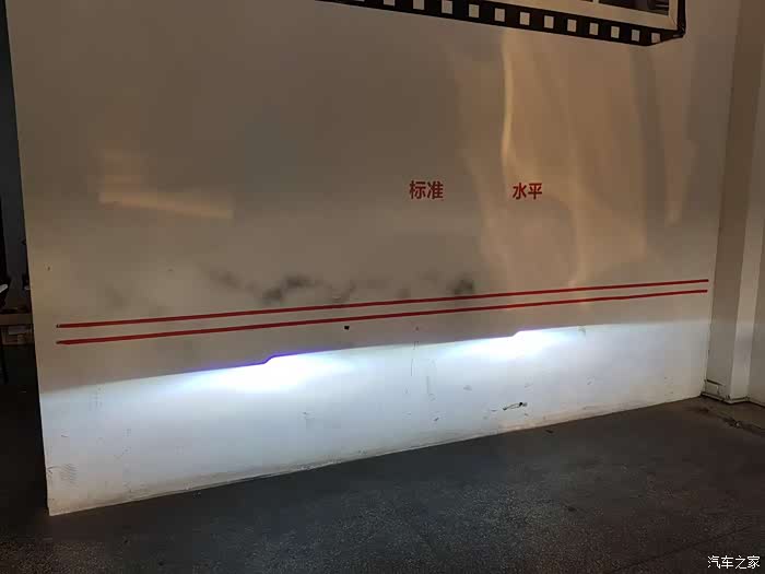

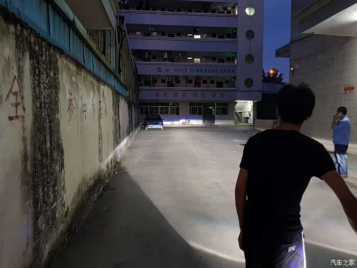

调调切线~
近光的效果很满意,切线位置微微有点蓝线~

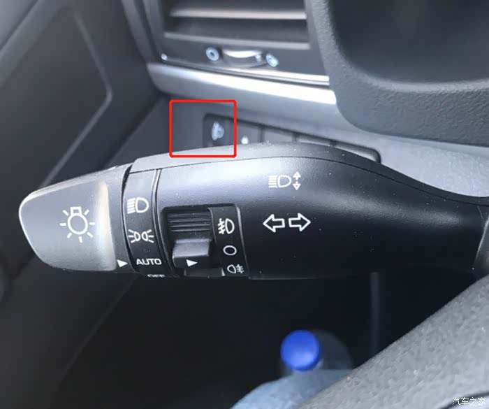

调调高低,毕竟亮度够了。高度仪表盘那里调最低了,毕竟文明开灯,别给他人造成不便~
远光效果刚刚的。远光狗你们给我等着~~~

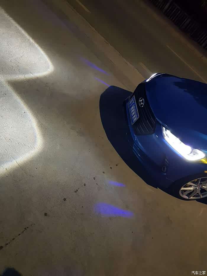

地面这光Bra还是很性感的。恶魔眼打开时,蓝色基本非常浅,低调点就好。别弄得特蓝特汽配~~地面会有1,2条小蓝光。通病~
最后是2近4远,效果很满意。
蓝色的恶魔眼可开可关,而且浅浅的,没有红色恶魔眼那么明显。
