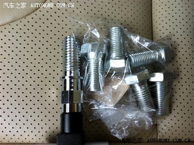

你焊这个螺丝那么短,刚度不够吧,还有焊接应该用二保焊接时一点。
tonybihai 2012-7-25 11:57:40 发表在 主楼
众所周知,现有市场所售拖车钩环没有一款螺牙是合适马3装的,都粗,拧不进去,所以马3想装这个东东,必须进行改造。?本来想用车床重新攻螺丝螺牙的,但是去到加工厂说车床坏了,得,还是用替换法吧~?具体做法就是用合适的螺丝头替换现有的螺丝头,切割,打磨,焊接(最好是用氩弧焊)拧上去试试,刚刚好开切,今天上午一直下暴雨,淋得我够呛。。。?搞定?开始打磨焊接完工图最终效果(还没拿掉拖车盖)
