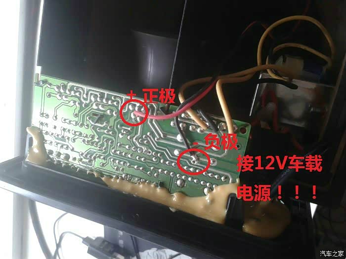

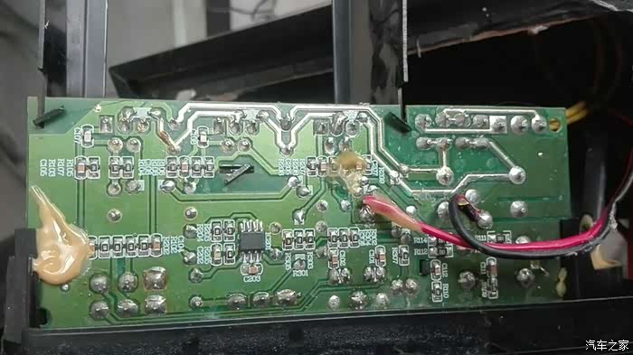

在吗 这条帖子太实用了 就是正极看不清接的哪 麻烦能帮忙再照张特写吗 谢谢了

楼主真的太棒了,家里也有一个漫步者低音炮,一直想改,今天看到楼主的电路板,回去我也亲自操刀看看,先按照你的电路板改一下看看,后面的工程,线路怎么走,还要请教一下楼主。麻烦楼主给些指点,再想问一下楼主是从哪里得到的启发,学过电路?

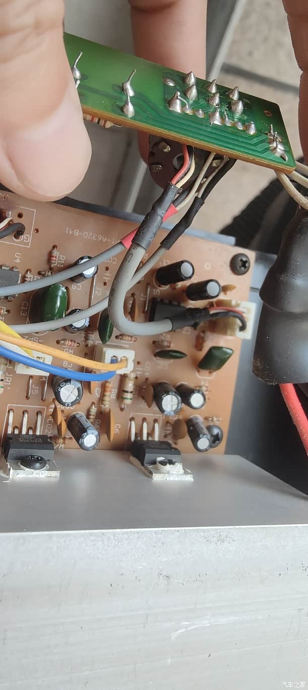

恩,,,,看见低音炮内部就是220转12V,,,,,直接改经F0,,,点烟器。!

楼主,你是你第一部直接将12V电源出来的电直接焊在了电路板打圈的正负极上,第二部输入AUX线,接在CD后面低音输出线上。有没有这个线路图片?第二部的线是怎么走的?

楼主我也想把我漫步者C3改上去,一直不知道这个接电方法,请教一下你怎么接的

德阳冰岛蓝 2015/11/09 20:38:09 发表在 42楼
红黑线就是接线处

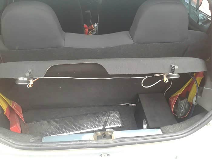

德阳冰岛蓝 2015/01/12 23:34:10 发表在 主楼
家中电脑用的漫步者2.1音响,,,取低音炮。。。。。。
