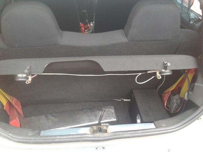

Rimy 2015/01/12 23:39:51 发表在 板凳
用的逆变器?

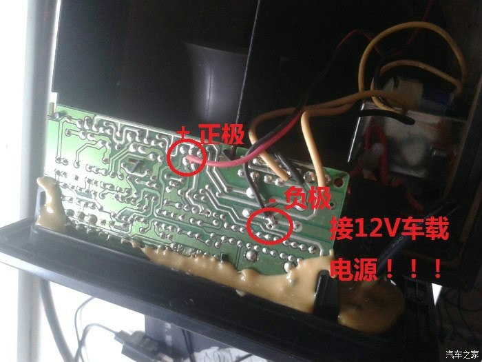

德阳冰岛蓝 2015-1-12 23:47:02 发表在 地板

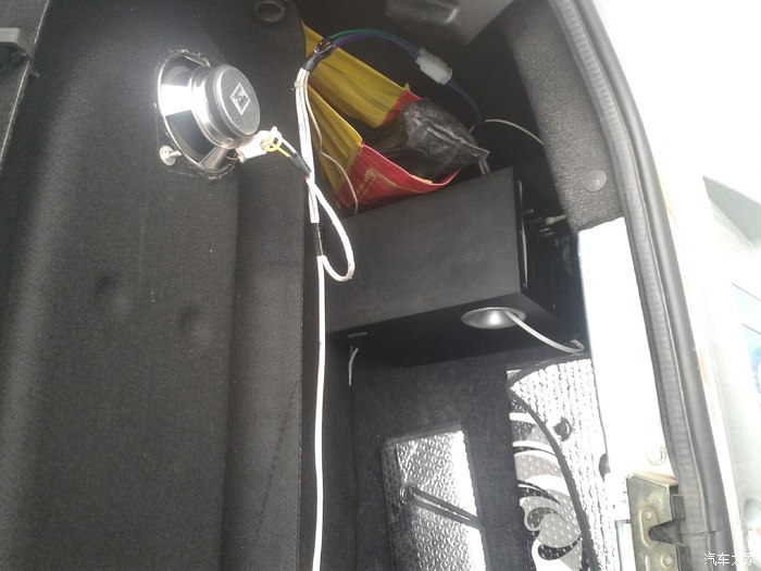

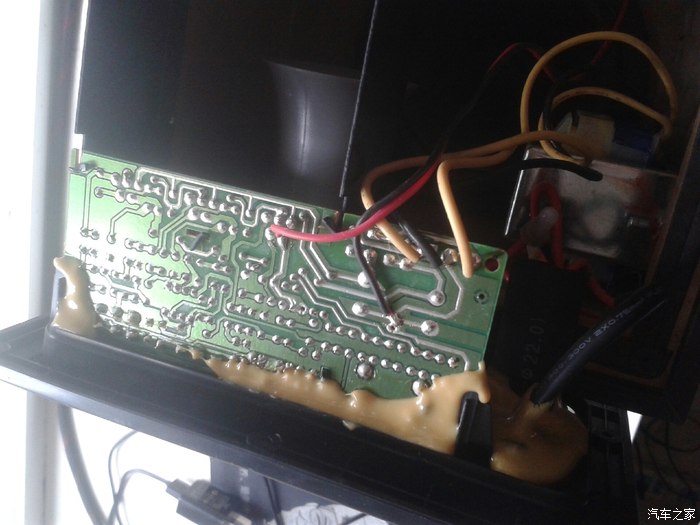

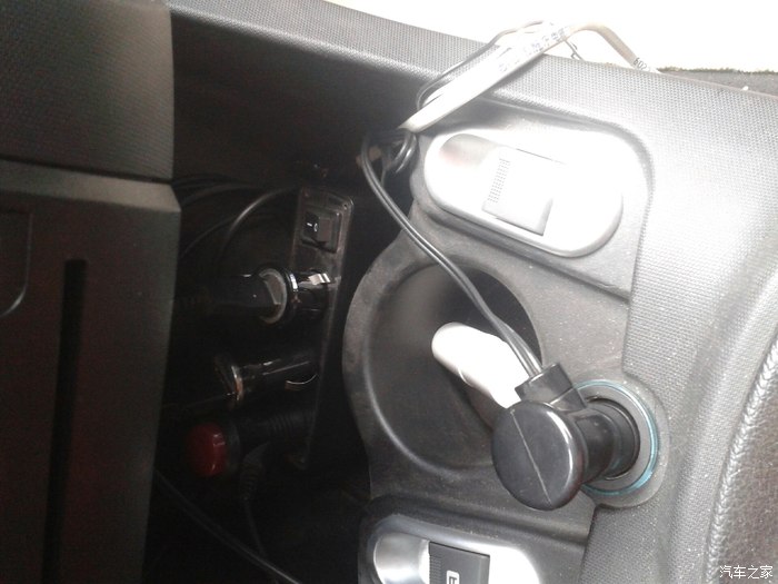

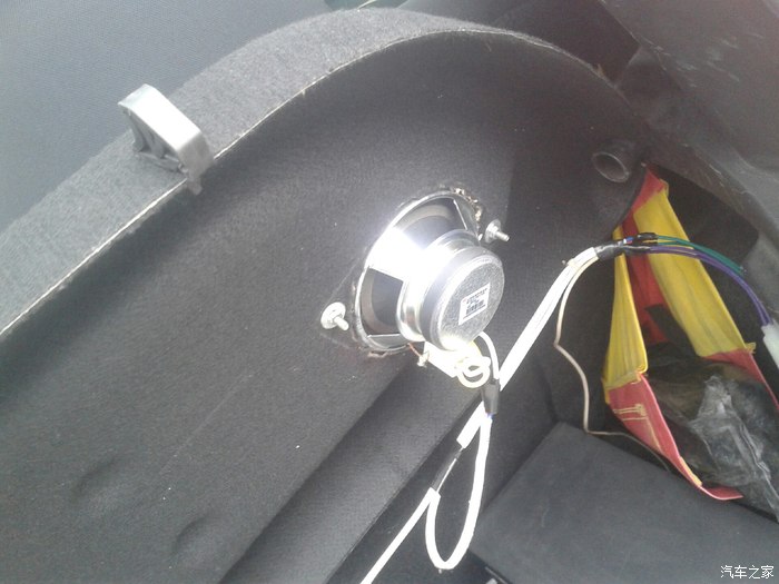

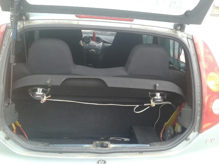

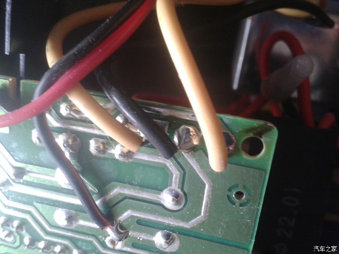

错,,,接12v,,,点烟器,,,直接漫步者低音炮内部电路板
wuya52766 2015-1-13 10:02:24 发表在 4楼

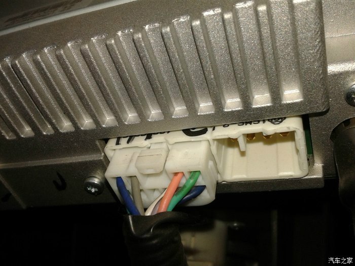

也想这样弄,不会找正负极。。。音源是机头么?
喜爱黑丝美腿 2015-1-13 11:12:53 发表在 5楼
电源接机头acc可以吗?
德阳冰岛蓝 2015/01/12 23:47:02 发表在 地板
哥们给个家用低音炮的电路板图 给个标示下
我也有一套扔床底呢
lxf1982 2015-4-9 15:17:36 发表在 10楼
哥们给个家用低音炮的电路板图 给个标示下我也有一套扔床底呢
dalianmvp 2015/04/09 18:53:32 发表在 12楼

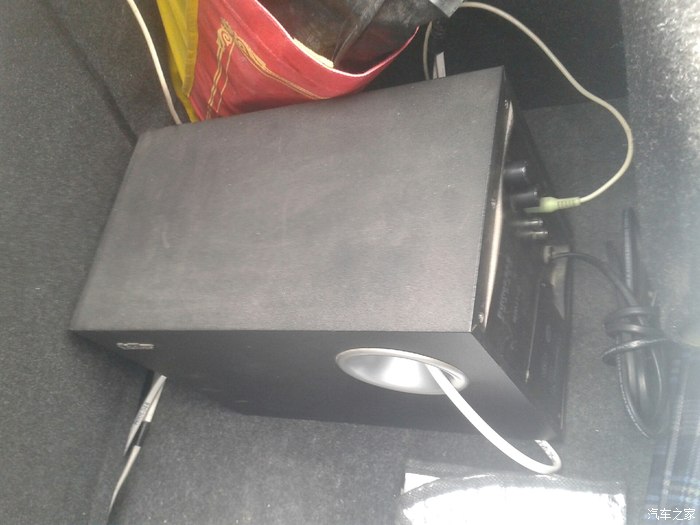

那你的音源输入没用原车CD?
德阳冰岛蓝 2015/04/09 20:40:51 发表在 13楼
用啊,,,直接接的sd卡机的后置立体声用音源输入
wei475 2015-4-9 21:45:42 发表在 15楼
怎么接的?我记得变压器是双12伏的,也就是变压器正负极是24伏的,中间那条算接地
csy118 2015-4-9 23:43:41 发表在 17楼
我想楼主只用了一组12v 来驱动低音,小喇叭直接用卡机驱动的
还要用户名 2015-4-12 03:31:56 发表在 19楼
改的很实用,我准备学习一下。看到请回复,谢谢!
