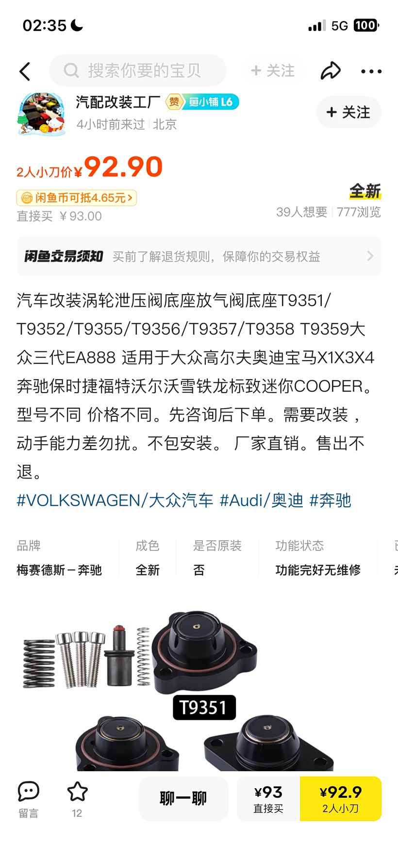

因为有运费,实际上是103

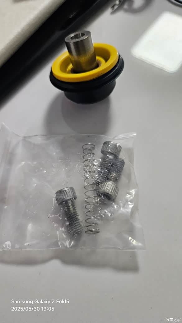

这是原车电磁阀拆下来的东西,这个我都换了一次了,之前那个胶皮老化破了,掉进涡轮里面,涡轮叶片干得稀烂,涡轮都直接换了一个,垃圾设计!

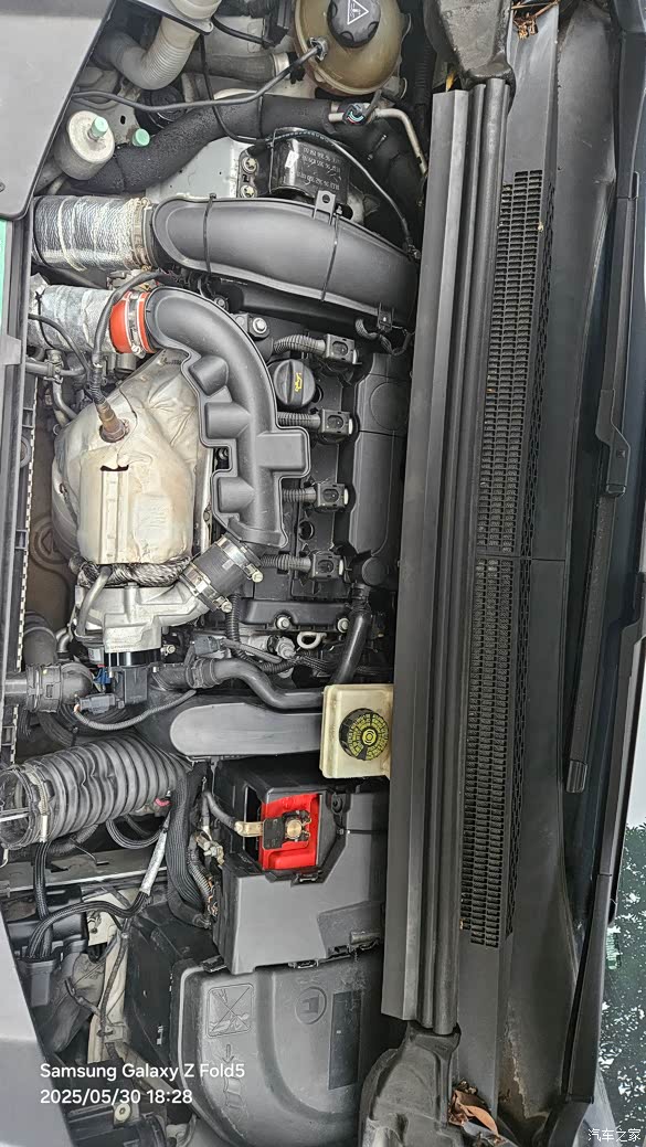

这是装好的样子

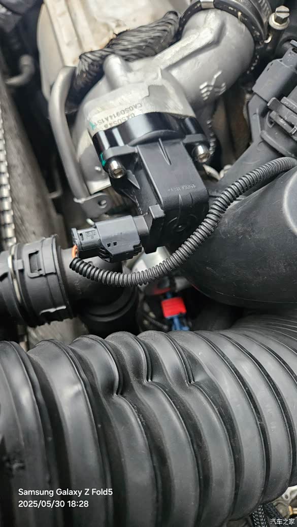

装好的样子,后面的电磁铁那一坨还是原车的,只是更换前面的阀体一节,卖家配的螺丝有点短,但是不影响,能用,装的时候阀体抹点油
