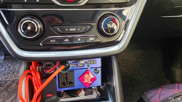

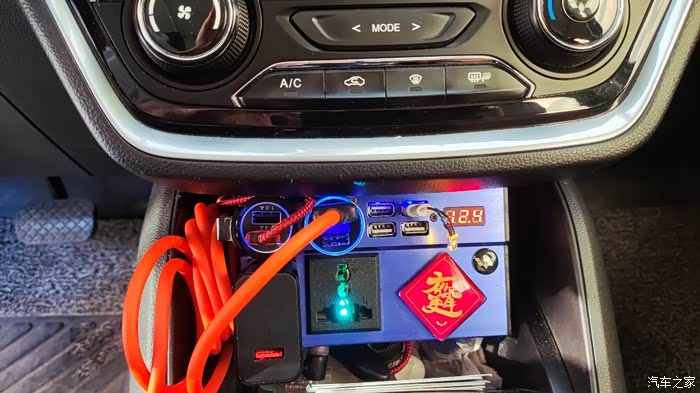

安装后的效果 位置大小刚刚好,不占地方操作方便。

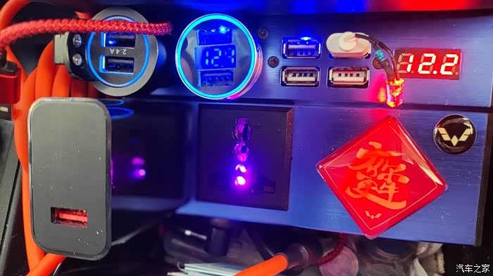

有俩个点烟器接口12V(不能使用点烟器)可以插俩个充电头,有一个三孔 俩个俩孔的220V接口(实测支持到67W充电头 笔记本电脑 剃须刀 照相机充电 小爱音箱等小型设备供电),有四个U***接口(U***实测功率达不到10W)充电比较慢但可以给行车记录仪 手机导航等设备供电。
目前插上设备的样子俩个点烟器充电头,一个67W手机充电头基本上满足一家人出行时充电需求,急需补充电量的用手机充电头,平时防止掉电的用车载充电头。
200V逆变器我改装一下单独开关控制使用时打开,平时关闭有点烟器接口充电头充电。

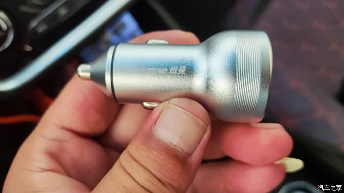

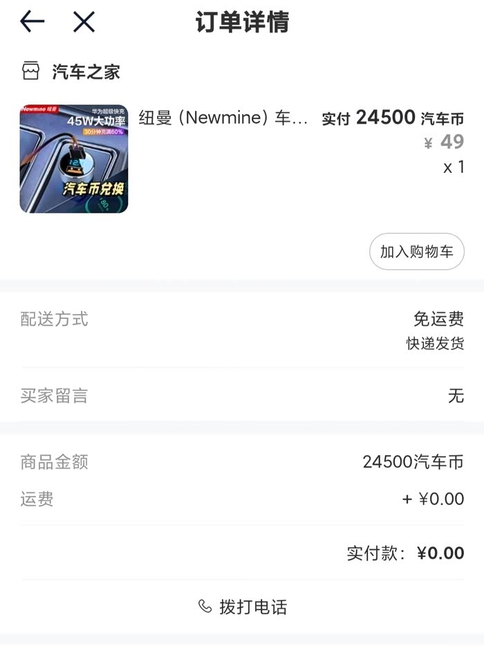

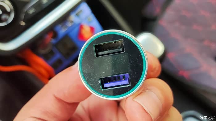

为了配合点烟器接口在之家兑换商城里看到纽曼45W充电头,果断下单。
经过测试用原装线或者是快充线可以达到快充效果要比2A充电头充电速度快而且还稳定不发热,非常不错的一款充电器。,双U***接口蓝色的是快充带电压显示。
单独用充电头充电使用快充线和原装线都测试,纽曼充电头半小时左右充电从百分之十充电到百分之五十左右,表现出来的效果不错,比较满意。

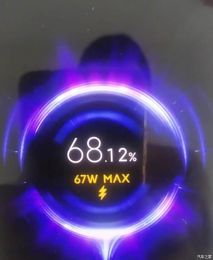

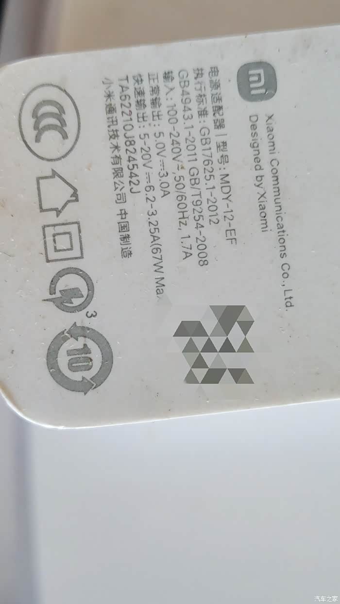

小米手机原装充电器67W充电头。
原装67W充电头的最高达到5-20V 6-3.25A峰值达到67W快充。

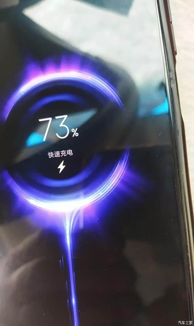

使用原装数据线会显示67W快充,半小时左右从百分之十充电百分之八十以上,这个充电速度就满足出行需求。

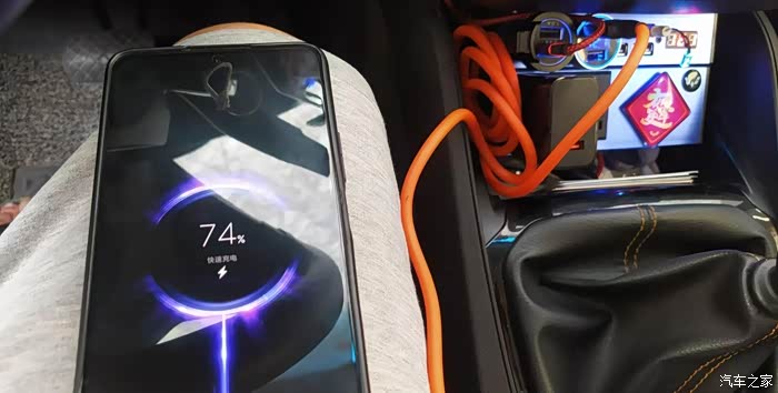

用小米筋膜枪的充电头,也是快充头用快充线进行测试。
显示快充 虽然没有原装的充电速度快,从百分之十半小时左右充电百分之七十左右也不错的成绩。
安装后的效果和位置 刚刚好。
通电后三孔插座中间的指示灯是220V指示灯后改装独立开关控制,U***接口插的是一个自己改装的慢闪七色二极管氛围灯,橙色的线防冻快充线。
