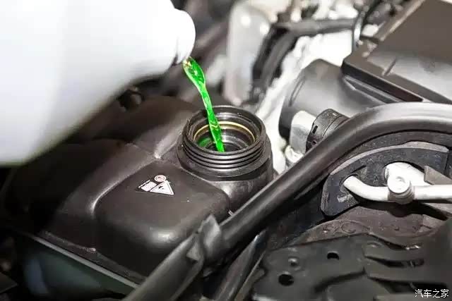

三、防冻液更换方法
在彻底更换汽车防冻液之前,要先检查各个管道有无泄漏的痕迹,比如细小的裂缝,还要着重检查五通水管,因为防冻液就是从这里流至汽车不同的部分发挥作用。如果五通水管有泄漏防冻液的情况出现,那就需要检查和更换水管或重新固定接口。
把旧的防冻液放出后,需要把清水加入到防冻液补充罐中,使清水源源不断地流经发动机的冷却系统,以便清洗整个管道。之后让车怠速3至5分钟,让水循环起来,能够看到罐里流出的水呈粉红色,这时候继续注入清水,一直清洗到流出来的水是无色的即可。
放水的时间大概需要1个小时,之后就可以加入新的防冻液了,让车此时开始运行10分钟左右,这时冷却系统因为排除了部分空气,液面就会出现下降的情况,再把防冻液加注至储液罐的最高标记“MAXT”为止。
