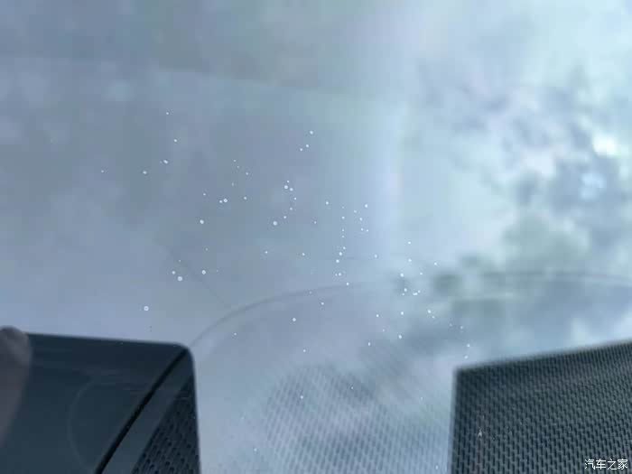

后来去4S店贴膜时,贴膜哥们一脸的爱答不理,贴膜的间隙还抽烟,可能是因为烟灰的问题,导致有灰尘在前档膜上,一片白斑。。很是刺眼,寻了个机会重贴,然后麻烦就来了。

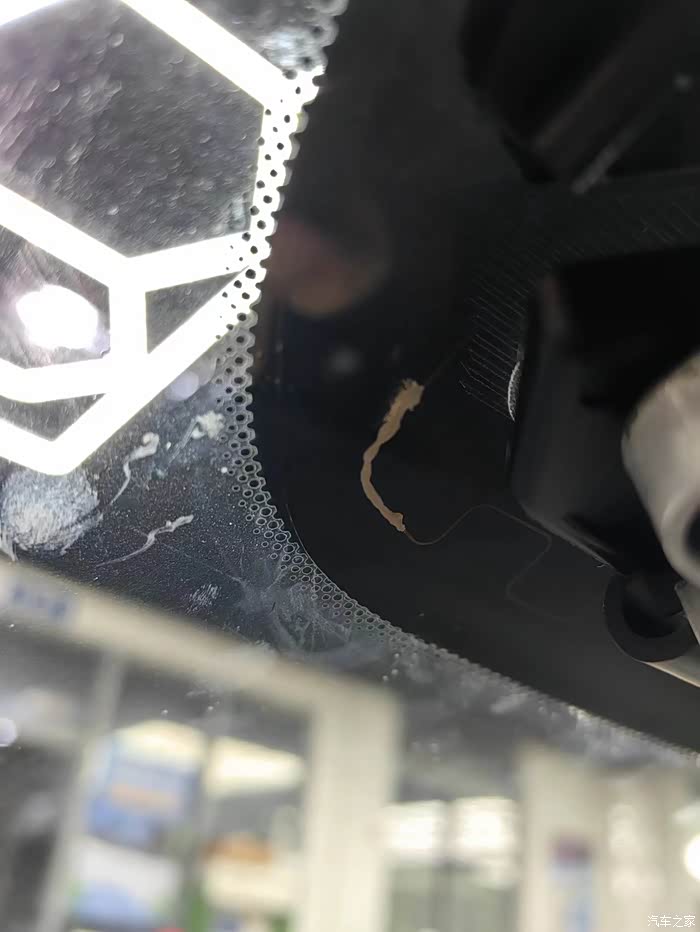

重贴前挡膜后,出了4S店就发现报警,当时不知道什么情况,回到家给4S打电话,说明情况,然后又去4S检查,结果是前档加热丝贴膜时被铲断。现在想想我那个后悔呀,早知道情愿有片白斑也不去找他呀。现在说啥都晚了。4S答应给换玻璃,可自己不想换呀,刚提车就换前档,想想就闹心,修吧。
4S店网上买的加热丝修补液,这就是维修的结果,这技术,说句心里话,自己随便怎么弄也比这漂亮吧,不过当时效果还可以,反正盖住也看不见,就这样吧。话说这也是8月份的事了,最热的时候。

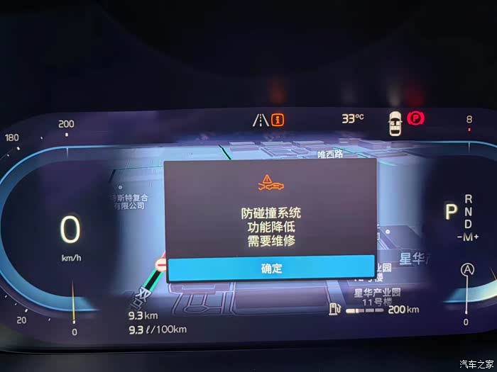

本来以为将就用用吧,就在前段时间,气温骤降,零下5.6度,又开始报警了,‘防碰撞系统功能降低’和‘驾驶支持系统功能降低’,本来以为是下雨导致雷达脏了,特意擦干净,还是不行,而且不稳定,时好时坏,不知道是不是因为导电液热胀冷缩导致接触不良。这几天气温上升了一点,报警也基本没有了,差不多可以判断为气温问题导致的接触不良。正打算自己再买点导电修补液再重新弄一下试试。
发这个帖子一则提醒各位车友和准车友,贴膜时千万要提醒贴膜师傅小心这里,刮断了麻烦呀,而且又涉及安全方面,就怕不知道什么时候用领航辅助用着用着报警退出了,自己还不知道。
二则也想确认下有没有碰过过一样问题的车友,这个导电液是不是天冷会接触不良,或者是因为导电液质量的问题?自己瞎折腾,搞严重了也不好处理。有经验的帮忙说一下,一起交流下经验。
