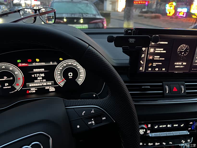

仪表盘上时间是准确的,而且也打开了自动校准,但是只有屏幕上那个走针的圆的破表,怎么都不动,有解吗?
吉林
2026-01-29 19:11:19
奥迪Q5屏幕时间准但指针时钟不动,可先尝试熄火锁车断电5-10分钟重启复位,也可手动关闭再开启自动校准、手动调时间触发指针同步,部分车型还能通过组合键进入仪表自检让指针回位;若无效,可检查仪表相关保险丝和电瓶电压,也能用OBD读取故障码,若为指针时钟电机或仪表总成故障,需到4S店检修更换。
山东
2026-01-30 09:02:58
新车么?网络正常么?
2026-02-02 10:56:19
试试关闭自动校准,手动调时间,再重新打开自动校准,看能不能触发指针同步 。
