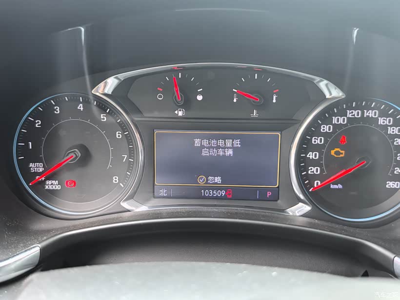

仪表显示蓄电池电量过低,摁下点火键,起动机根本不工作。

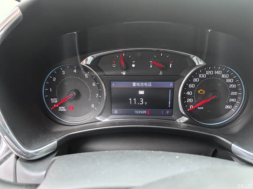

仪表盘调到蓄电池电压界面,显示才11伏多。

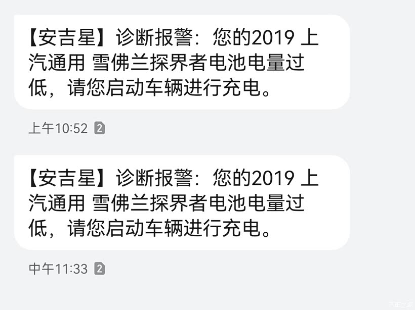

这时候手机收到安吉星短信,提示电瓶电量过低,心一下子悬了起来,别是电瓶完蛋了吧!

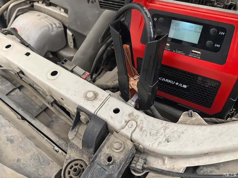

从车队借了一个应急启动电源,连接好之后,点火顺利。

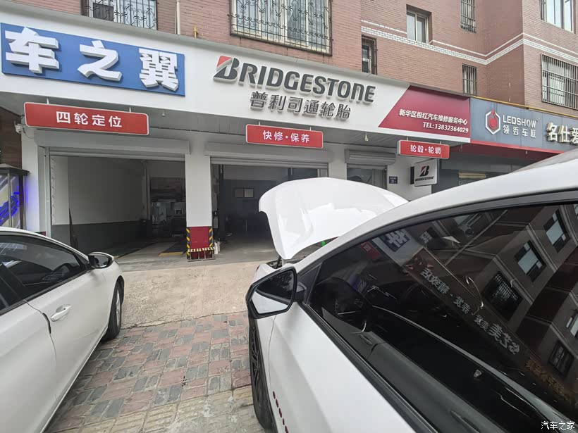

同事也没啥事,陪我一起去换电瓶。还是去亲戚家开的店。

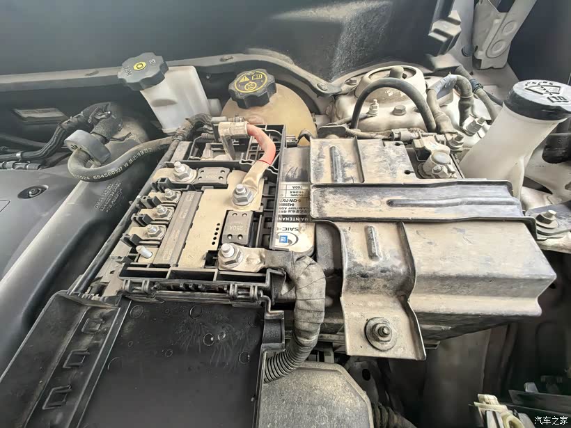

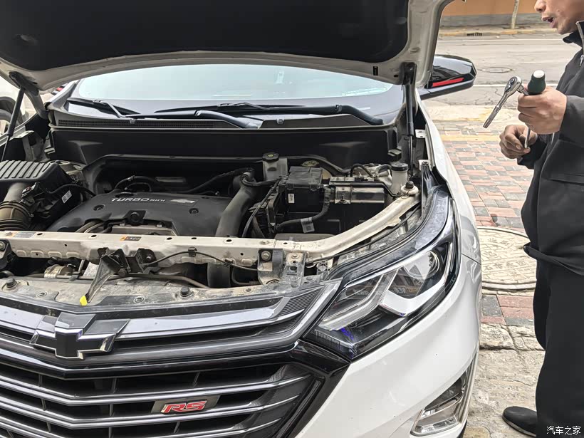

到店以后,维修师傅开始拆固电瓶的定架,也就是几个螺丝的事。

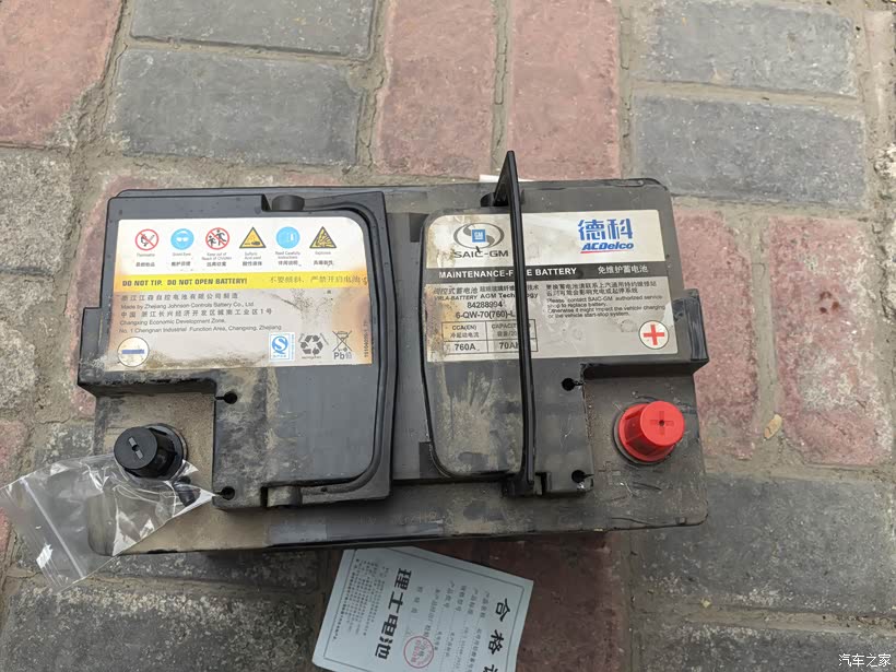

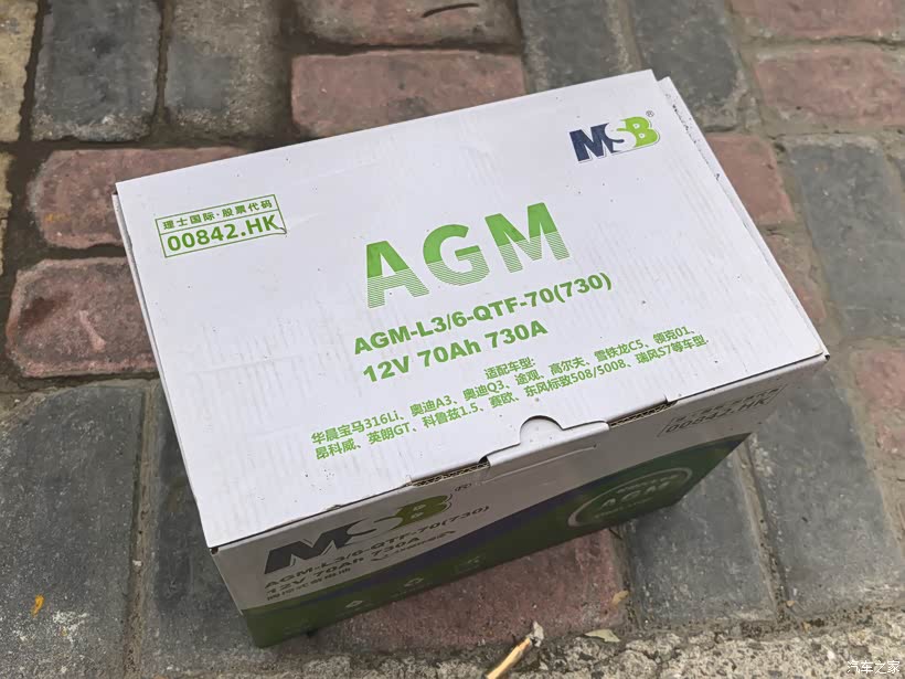

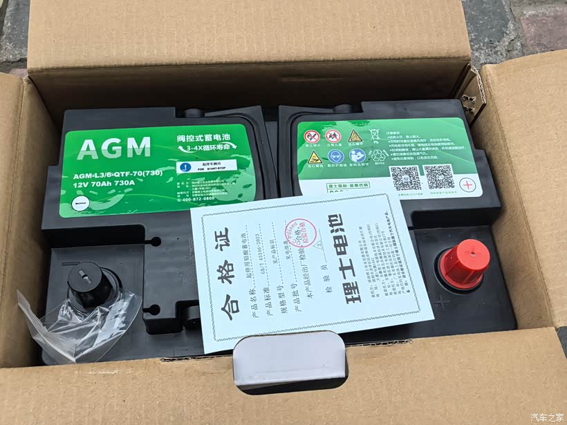

这是准备的新电瓶。这个品牌都没有听说过。合格证,质保之类的都有。
我看新电瓶的功夫,师傅已经把旧电瓶拆下来了。该说不说,雪佛兰厂家算是有良心,这原厂电瓶,用了七年,有些同事的车就用了四,五年就换了。

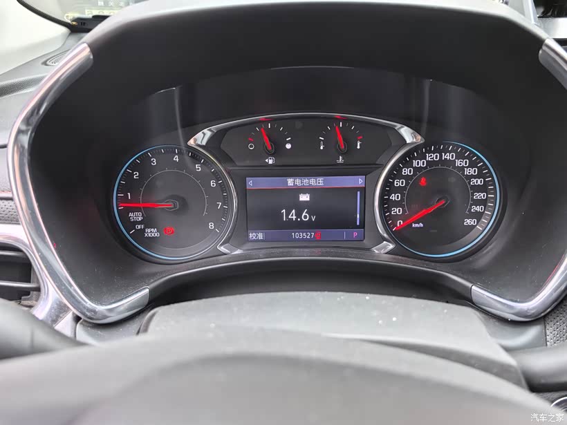

新电瓶安装完毕之后,上车点火,一把就着,电压界面显示14.6伏,这才是正常的电压。

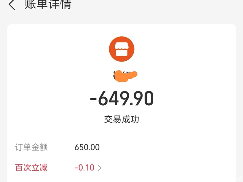

检测一遍都没有问题之后,付款走人!650大洋(友情价)没有啦!

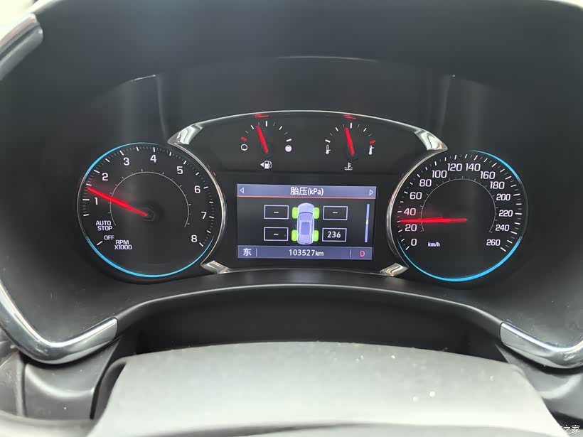

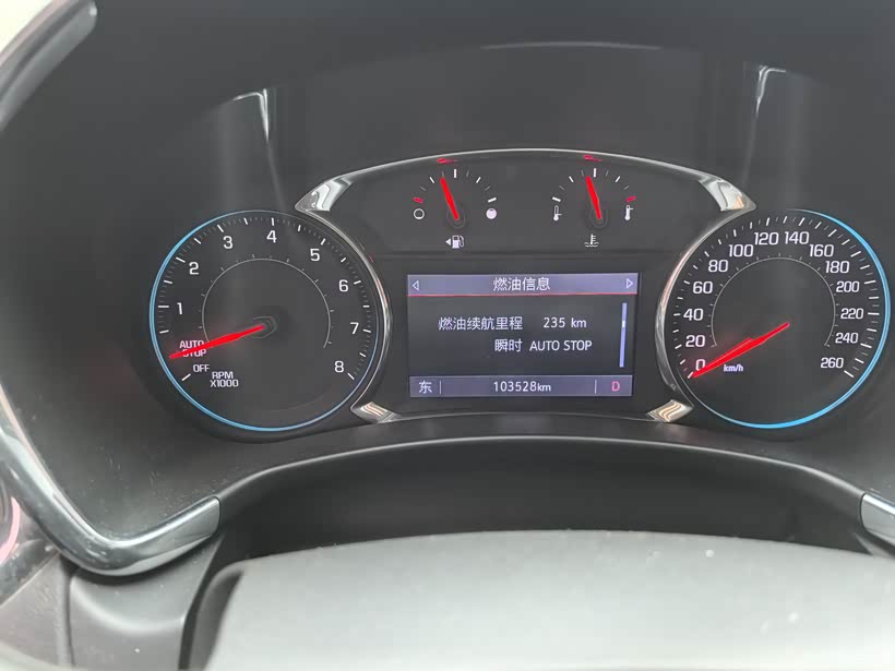

回单位的路上,调出胎压界面,没有显示,应该是更换电瓶断电后,车载电脑还没有反应过来。(这是行车中同事拍摄的,经后期修剪,下面的行车中的照片一样处理方式)
跑了几分钟,胎压监测开始逐渐显示出来。
由于新电瓶电压足够,消失了四年多的启停功能又有了,等个红灯刹车,发动机立马关闭,绿灯松刹车起步,发动机立马点火,真麻烦,看来得考虑弄个启停屏蔽器了。(我这是19款的探界者,有启停功能,但没有启停关闭按键,后面改款的就有启停关闭按键了)。

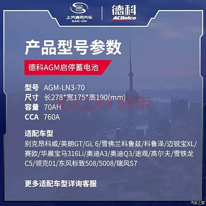

更换电瓶有两个重要参数:一个是容量,一个是CCA(冷启动电流),更换电瓶一定要注意这两个参数,容量小了,存电少。CCA是评估蓄电池低温启动性能的关键指标,是衡量蓄电池在低温环境下冷启动能力的核心参数,如果过小,会影响启动功能,另外一个就是可能影响电瓶寿命,这也是好多人觉得原厂电瓶用的时间长,而更换之后电瓶寿命就没有那么长的原因。
