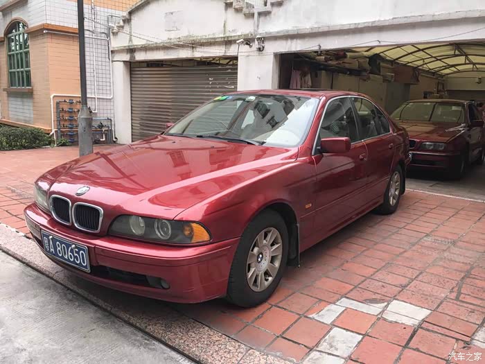

01年的E39,520i 欧版 直列6缸,内置电话,当时来说应该是520的高配版吧
当时宝马进入中国的官方数据是2.0L,但实际是2.2的排量(德国人真谦虚)
找朋友帮忙在4S店查发动机,发现其实这台宝马是发动机是M54发动机,如果是M54就是2.4L了,实际是怎样没再多的深究

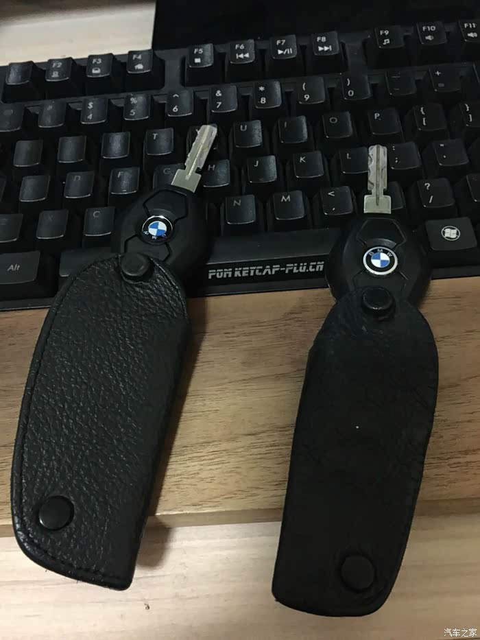

两把钥匙,已经不是原厂的了。

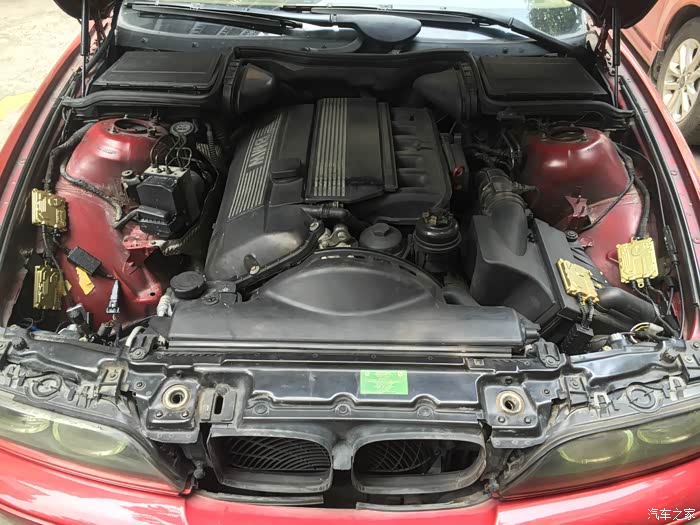

E39车况其实还不错,有部分零件还是新换上去的
仔细检查发动机,发现气门盖点漏油,刹车喉管有些渗漏,其余的都是一些小问题。
所以第一步我决定先把车况完善好。

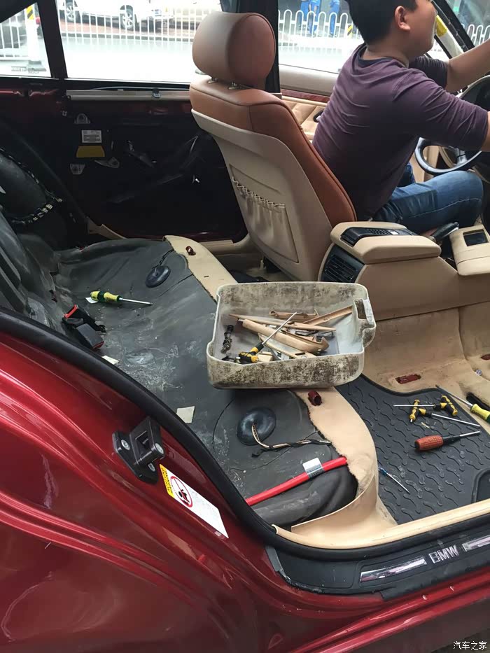

我看着那惨不忍睹的内饰,心里难受得很...我是个爱整洁的青年...

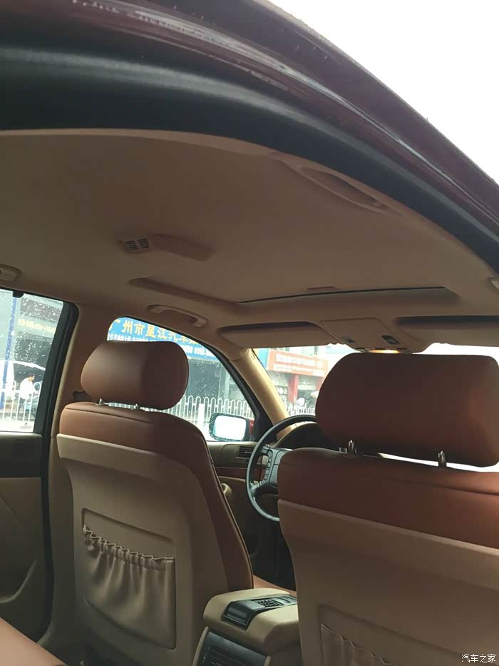

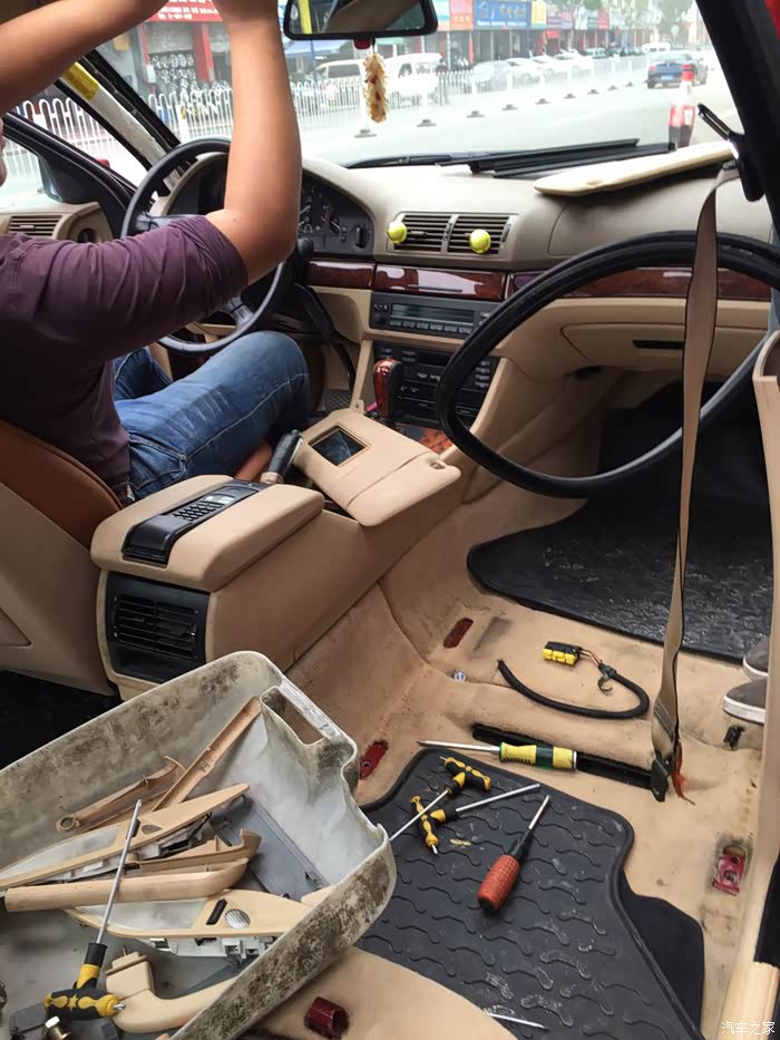

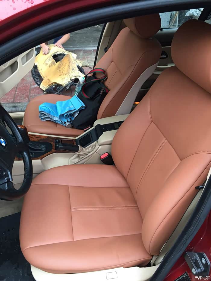

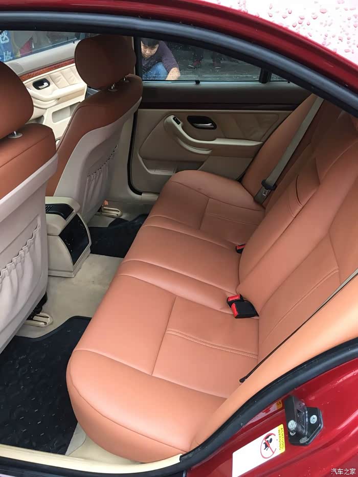

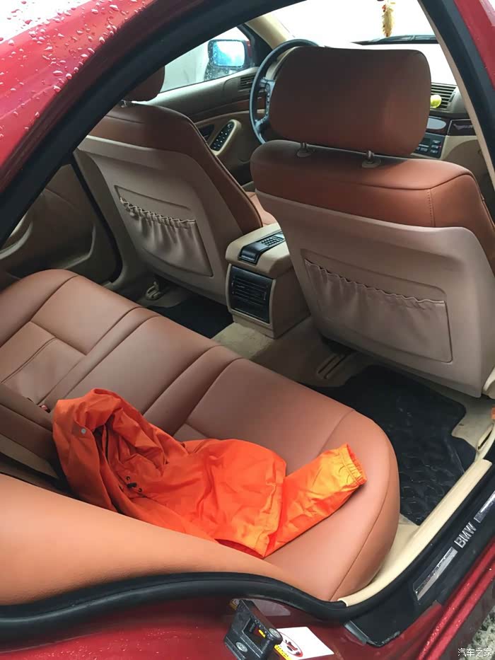

接下来就是内饰翻新了
拆拆拆拆拆,除了拆就是拆..
前后座位加上顶棚
全部翻新
有一些车主会相信一些美容店的推荐,
去做什么车内消毒或者车内除味之类的,
结果就是顶棚被一蒸直接塌顶..像发霉一样..

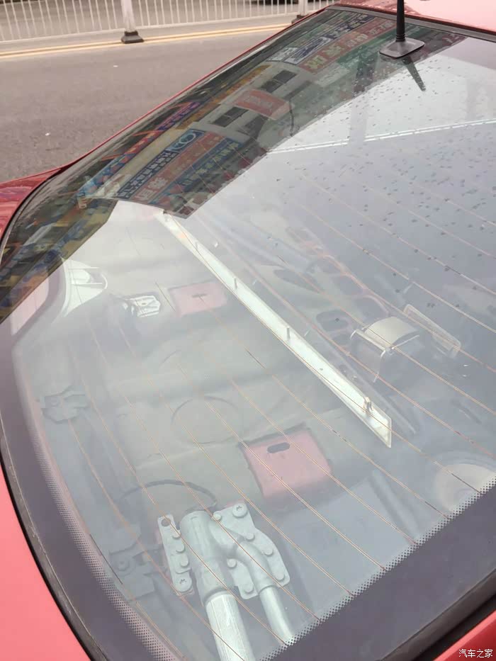

后玻璃的位置也拆了翻新
这样看起来挺机械化的。
历时3天时间,终于是搞定了
我选了现在比较流行的棕色真皮配色,
并没有选回原车的米黄色
我极度讨厌米黄色的内衬
容易脏,一点点脏都会显得非常难看
原车的米黄色就是因为用车习惯和年代久远,显得非常非常脏
这样看其实和原车还是很相配的
如果原车是全黑内衬,效果更佳
但是事宜愿为,只能尽力而为。
四个车门我都让店里拆出来重新喷漆
顶棚我选择了比原车更深一点的颜色
整个色调和原车极度匹配
比较满意的是这里
翻新之后,整台车焕然一新。

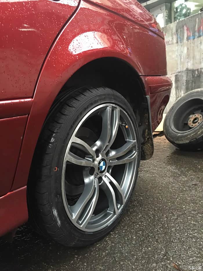

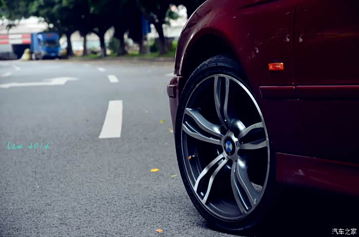

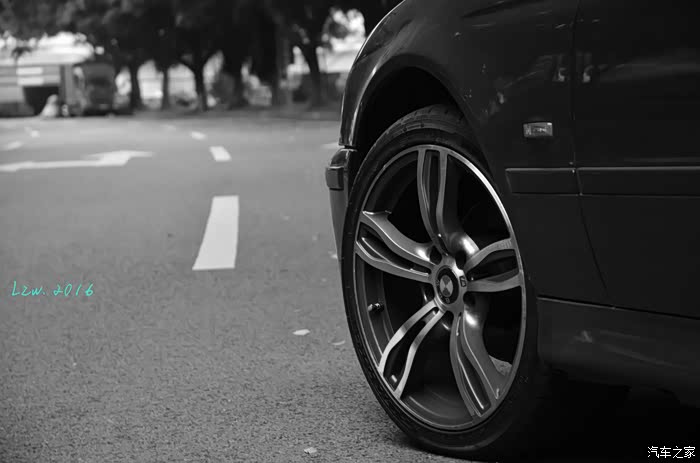

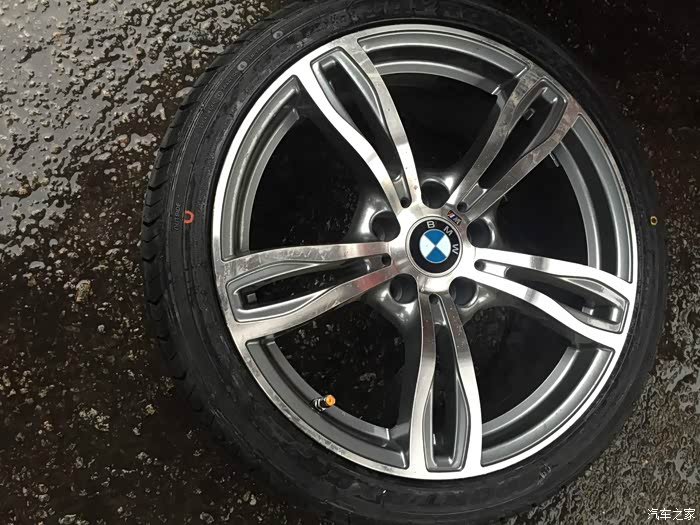

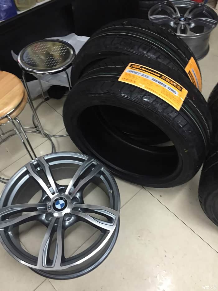

原车的车毂是R15的尺寸
不仅很窄,而且显得非常老气..
在车屁股看上去,那轮胎是窄得不行
第三步是车毂
因为这台E39 520i整体看上去比较圆滑
不像现在的宝马看起来那么凶悍
尝试看过现在的改装毂,感觉装上去不太协调
第一次去看的时候还没有这款宝马M的车毂的
后来第二次去看的时候才有,选来选去还是装回宝马的吧
也比较大气一些
车胎选择的话,改装车毂都是东洋,南港
南港的话据了解是非常非常的吵,东洋价格会贵一些
后来选择了一条适中的
乐路驰,马牌的胎纹
实际行走起来也比较安静,耐磨程度的话,还有待观察

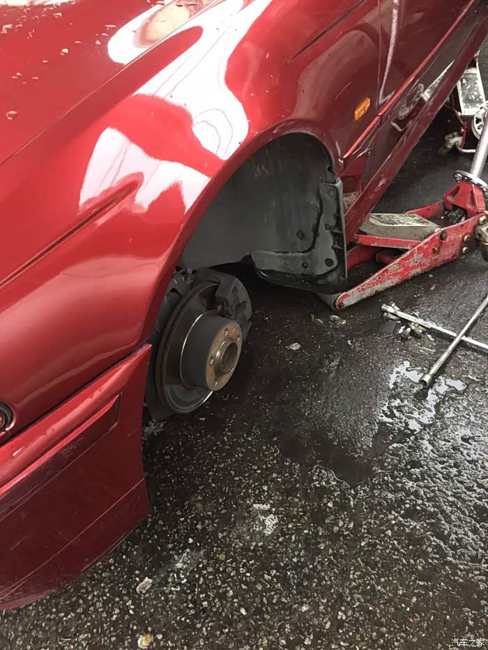

上胎!
把前挡泥板拆了
应该会好看些
我留意到一些HK的改装车通常会把前挡泥板拆掉,留下后挡泥板~

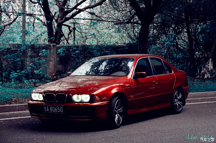

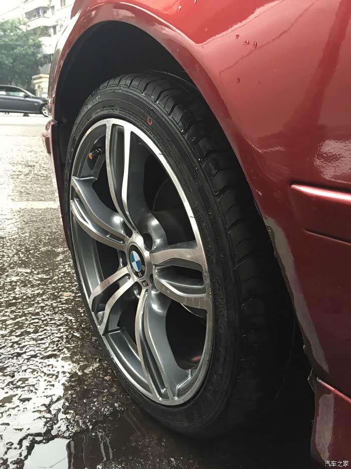

上车效果我自己是很满意,
车毂数据是225 40 R18
后胎图,稍微偏出来一点点,但无伤大雅

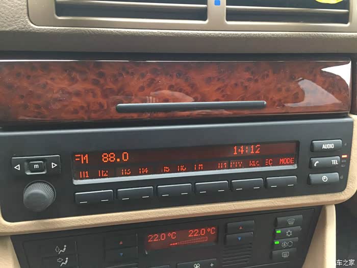

接下来是技术贴.
宝马的音响其实非常好,
很多拆车的行家都会优先把原车的音响拆车,
因为一套原车的音响卖出去几乎等于收购回来车的价格了。
经过一轮百度研究,和改装家里的第一代X5和X3的经验
发现其实宝马再旧的车型,都有AUX的功能
当初不确定能加装AUX输出口的时候
我曾尝试用卡带转AUX的方式听IPOD的音乐
发现音质非常差,有点浪费了原车的音响
如果是FM的话,音质是不错,但无法听到自己喜欢的歌
这点更让我有了加装AUX输出接口的冲动!

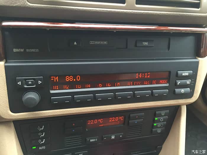

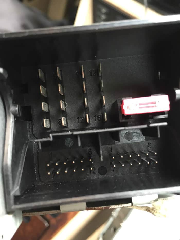

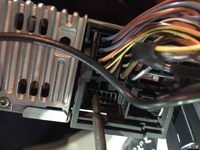

自己动手拆开了卡带的播放器,

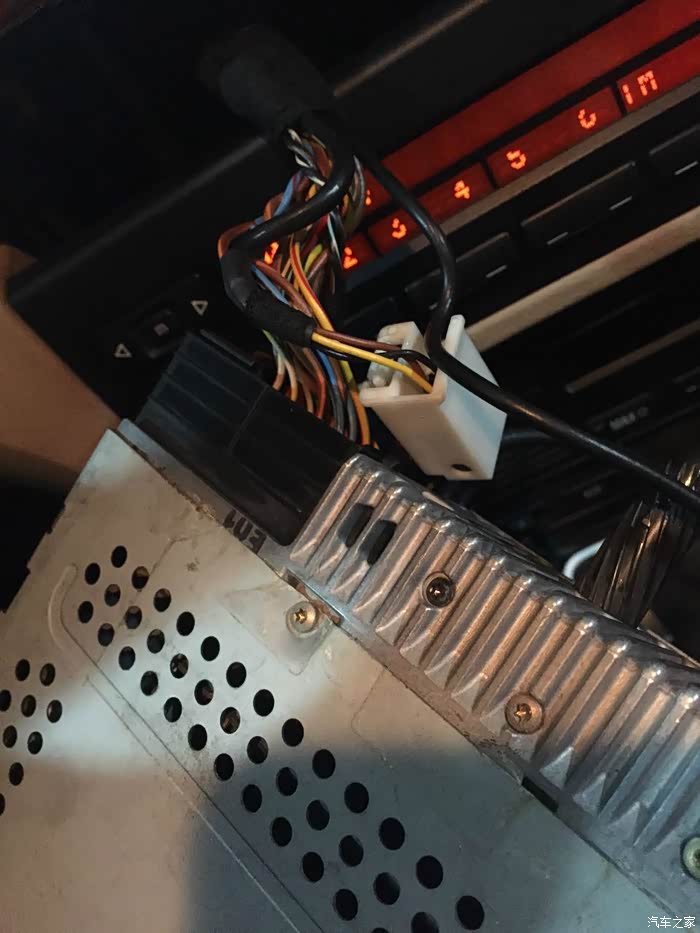

看了下后面的输入口
因为在网上查不到这种卡带口的Sound system的位置到底是左下角的还是右下角的,毕竟两边都是12PIN的接口
这里要遇到了难关
在X宝内买了一条12PIN接口的AUX数据线
之前百度查到如果是Sound system 的话应该在右下角黑色的端口
尝试替换端口后,绝望的发现CD机内调不出AUX模式
当时有两个想法,到底是线有问题,还是端口接错了?
百度有位达人也是自己加装了AUX线,按道理应该是可以加装的,只不过他的520i是电视屏幕,而我的是卡带。
后来去了朋友的音响店,有了第二个想法
会不会这个AUX线是代替原CD来输出的呢?
然后我把AUX线的端口插在左边的接口处,试了调到CD界面
果然声音就出来了
仔细听发现前门两边没有声音,然后店里的师傅帮我查了下线路,
发现AUX线的端口针位错了一个,导致两边门没声音
还好师傅够专业,完美解决了这个问题
完工...

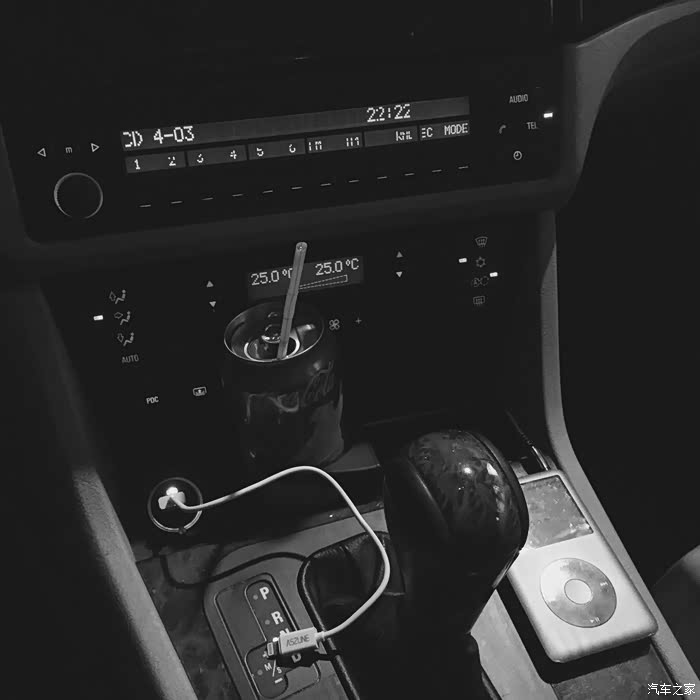

IPOD+宝马原车的音响
效果非常好!
比家里的X5音响还要好,这个真想不通...

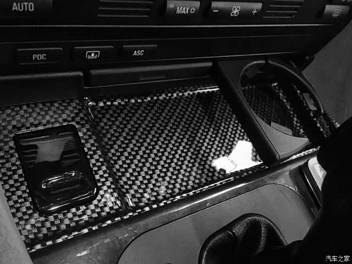

储物垫是宝马通病
不管是新车还是老车都会掉漆。
直接拆了做碳纤的。

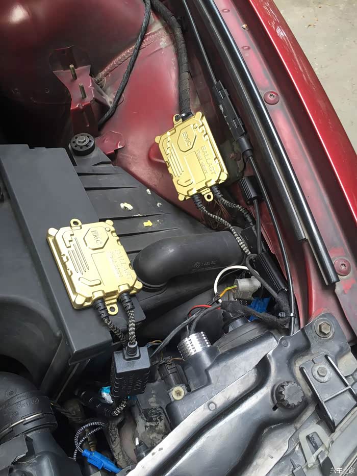

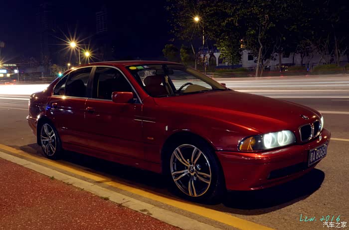

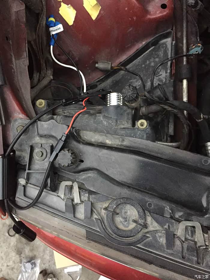

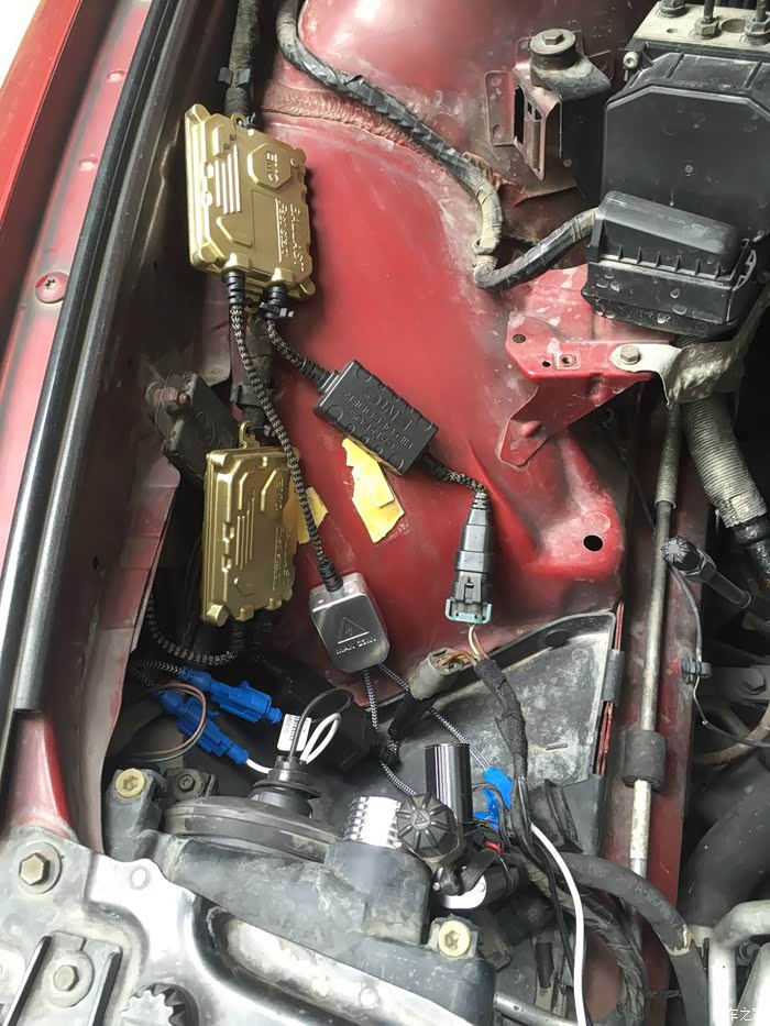

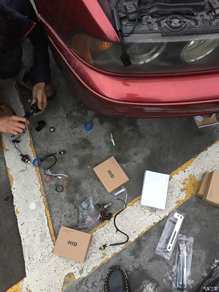

车灯的问题是我比较头痛的地方
大灯支架直接容易断裂是E39的通病
在未改装之前,小灯是直接照地下的,而且昏暗无比
在夜间行车基本看不到路,开了大灯等于开小灯的亮度。
在改装车灯之前也做了不少功课
本来以为原车自带的透镜已经不能使用,想换海拉的透镜
给改装店老板看过之后,他说其实不用换,叫我先搁置着,有需要换再换,其实也不贵

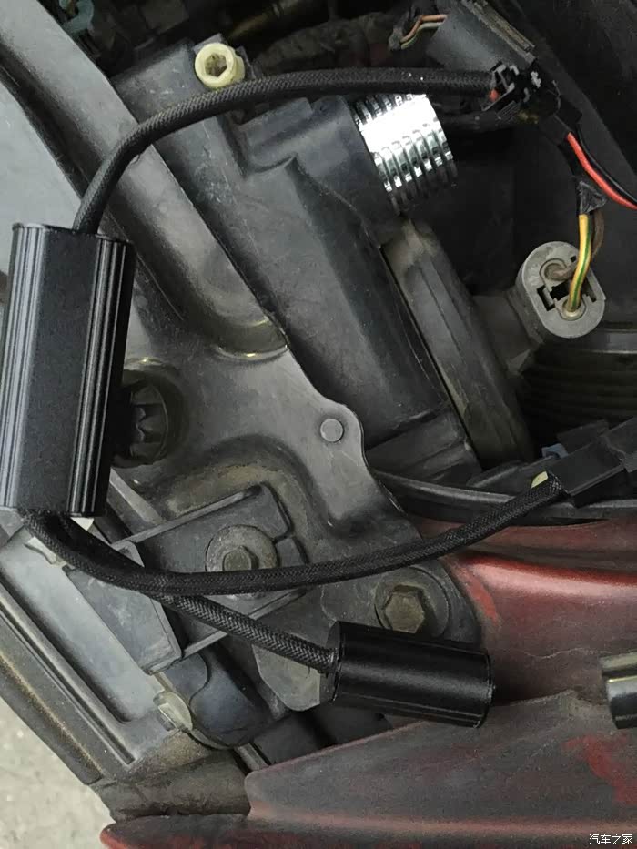

所以最后是更换了远近光疝气灯
黄色的天使眼确实无神,之前发帖改装过自己家的X5
效果还不错
这次老板私人曾送一对最新款的天使眼
虽然不是LED导光管,光靠灯泡发光效果很好。
线材也不错

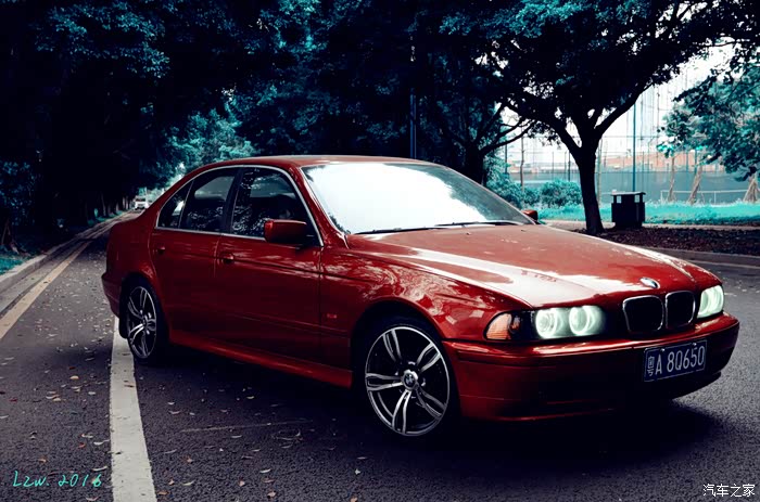

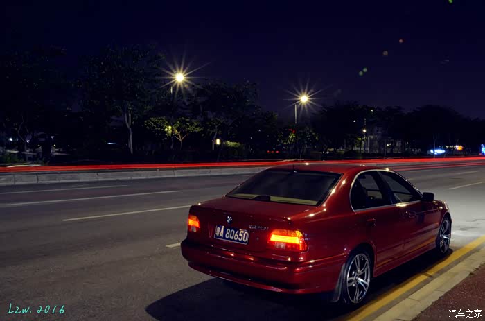

趁着假期去拍了照

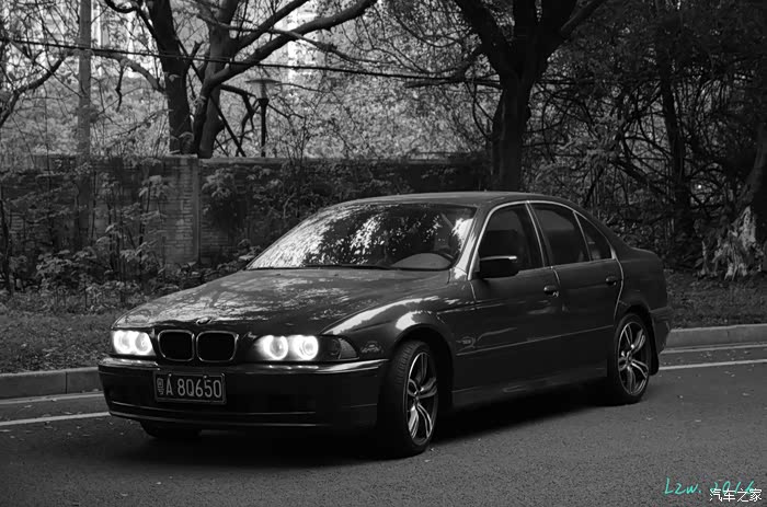

路还很长,希望老宝马依旧不老
尾灯依旧高亮。
本人喜欢摄影,喜欢车。
拍得不好各位宝马迷轻喷,
也希望拥有老宝马的车主们能善待它们
老车也能玩出味道!
