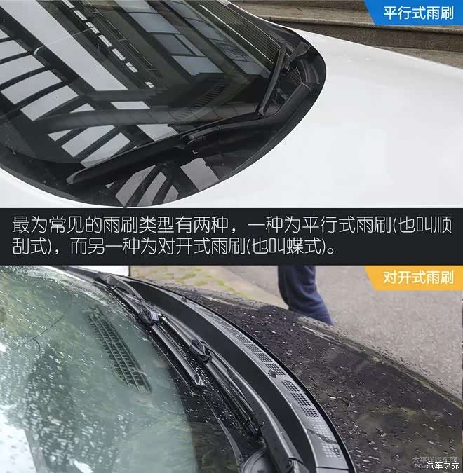

我们最为常见的雨刷类型有两种,一种为平行式雨刷(即左右同步刮刷的方式),而另一种为对开式雨刷(即左右交叉刮刷的方式),如下图。
平行式雨刷最大的优点:是它可以用稍短的雨刷条(我们常见的副驾驶位置的雨刷都比较短小),也可以搭配稍小的雨刮马达,所以这类雨刷大多都比较经济实惠。

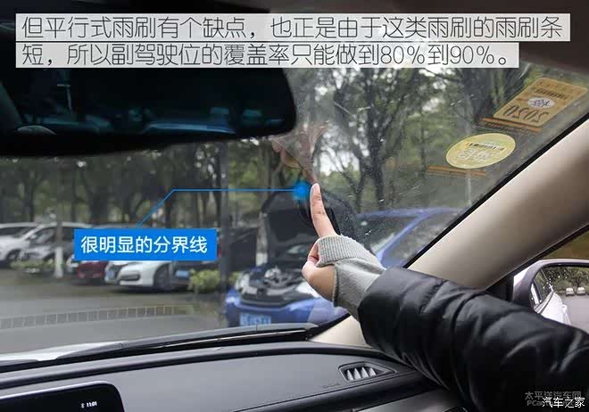

而平行式雨刷的缺点,也正是由于副驾驶位雨刷短小,所以在刮水时,副驾驶位的右上角则比较容易出现盲区。

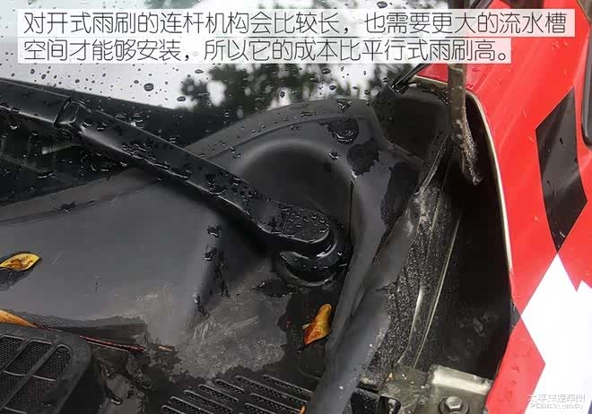

对开式雨刷相对于平时式雨刷而言,它的连杆机构要比平行式雨刷长,而且需要更大的流水槽空间才能安装,所以成本普遍会比平行式雨刷高。
另外,对开式雨刷的副驾驶位覆盖面积也比平行式雨刷要大,相对来说没有那么大的盲区。只不过,对开式雨刷却比较容易出现前挡风玻璃中间挂水的情况,影响视线。

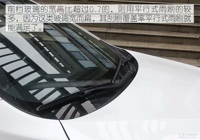

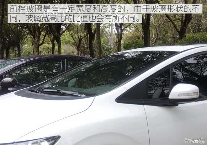

其实并非如此,平行式雨刷也好,对开式雨刷也好,都需要按照规定达到:驾驶员正前方98%的刮刷覆盖率,副驾驶正前方80%的刮刷覆盖率。
而至于选择哪一种雨刷方式,这与前挡风玻璃的形状有很大关系

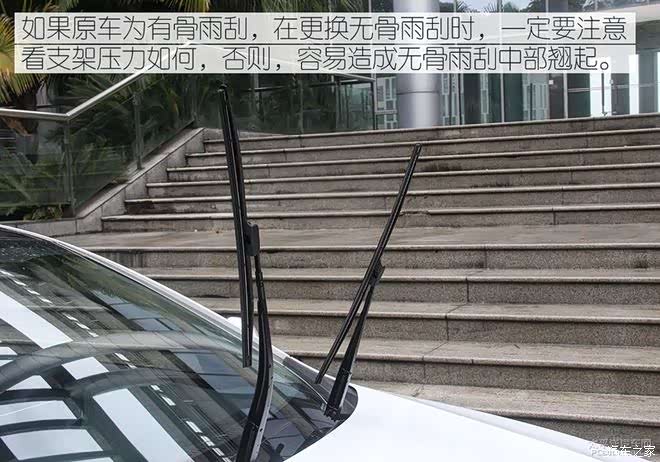

1、原车是有骨雨刮,能否换无骨?
如果原车是有骨雨刮,是可以更换为无骨雨刮的。但要注意的是,这要看车型的雨刮支架压力如何。比如说有些日系车的雨刮支架压力就比较低,如果使用无骨雨刮,长时间可能会出现雨刮不清的情况。
如果出现这样的情况,建议还是使用传统的有骨雨刮;如果支架压力大,能够把雨刮胶条压贴在玻璃表面,那样无骨雨刮的效果也才能更好地体现。

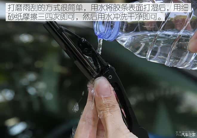

4、打磨雨刮的方式靠谱吗?

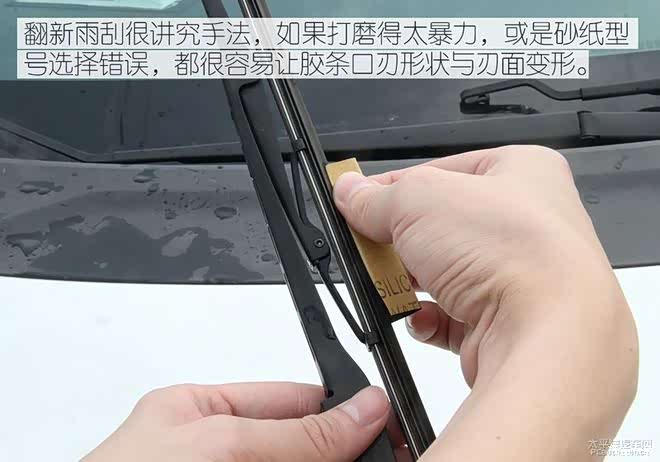

通过打磨雨刮来翻新雨刮的方式是靠谱的,但是却很讲究手法,如果打磨得太过暴力,或是砂纸型号选择错误,则很容易让胶条口刃形状与刃面变形,反而得不偿失。
翻新的步骤很简单,先将雨刮器取下清洗干净,再将细砂纸对折后夹住橡胶条,然后用水将胶条表面打湿后,用细砂纸由上自下尽量轻柔地摩擦三四次即可,最后再将打磨下来的颗粒冲洗干净,安装回雨刮臂上即可。
