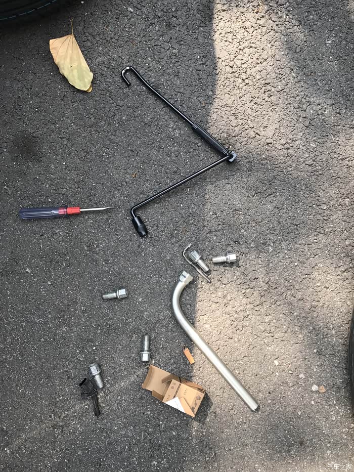

需要准备:
1、随车的备胎和备胎工具
2、内六角扳手
3、一字螺丝刀
4、手套一双

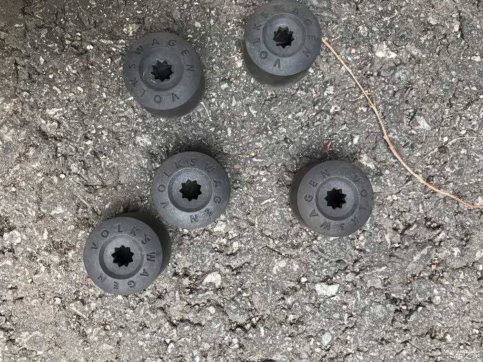

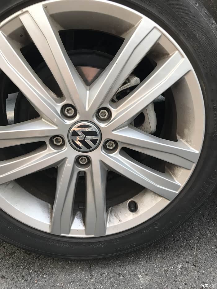

首先,要拆轮胎,肯定要先把轮胎螺丝的遮罩取下

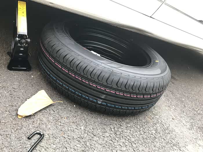

螺丝用扳手松开,但不要松到底,这样既方便车子升起来后取螺丝,又保证安全

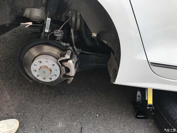

取出千斤顶,备胎放车下面,开始把车子升起来。升到后轮稍微悬空就行了

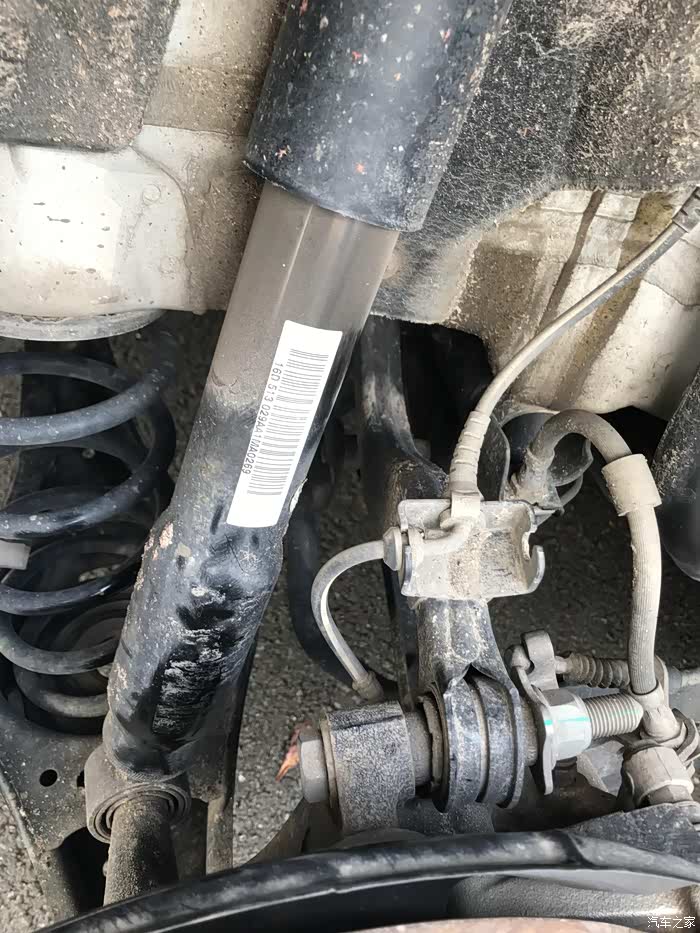

然后继续松螺丝,把轮胎取下来,然后就看到刹车盘了,传感器就在刹车盘后面

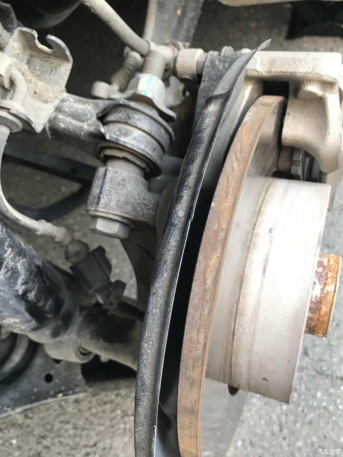

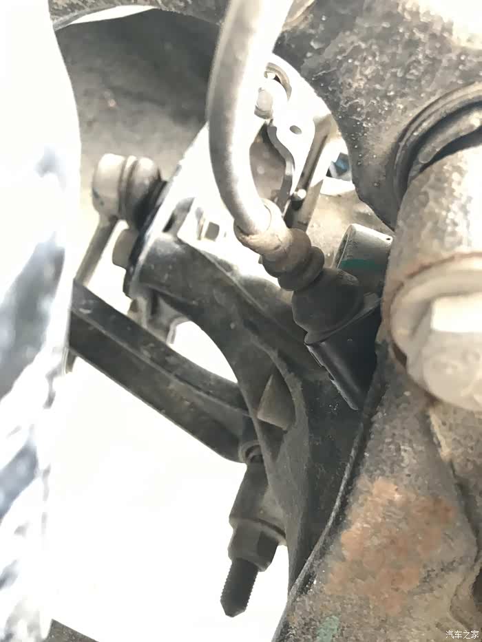

来个侧面照。要取下这东西真的不顺手,一是因为空间窄手不好施展,二是因为看不到,只能靠手摸,或者把手机伸进去开视频,然后看着手机的画面来弄
真不好下手

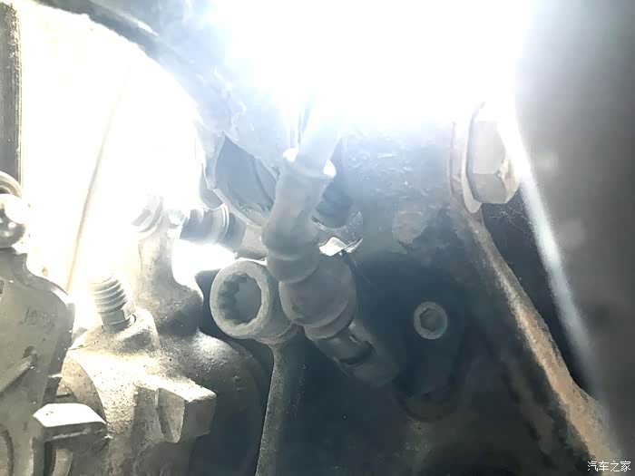

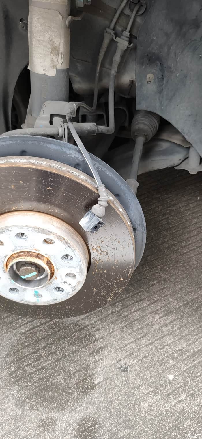

手机伸进去拍了一个正面照。传感器是通过一个小的内六角螺丝(图右)固定的,要先拆这个螺丝。拆这个螺丝是有讲究的,因为螺丝朝向是车里,背对我们,所以我们在车外拆时,要顺时针拧,这样才是松。

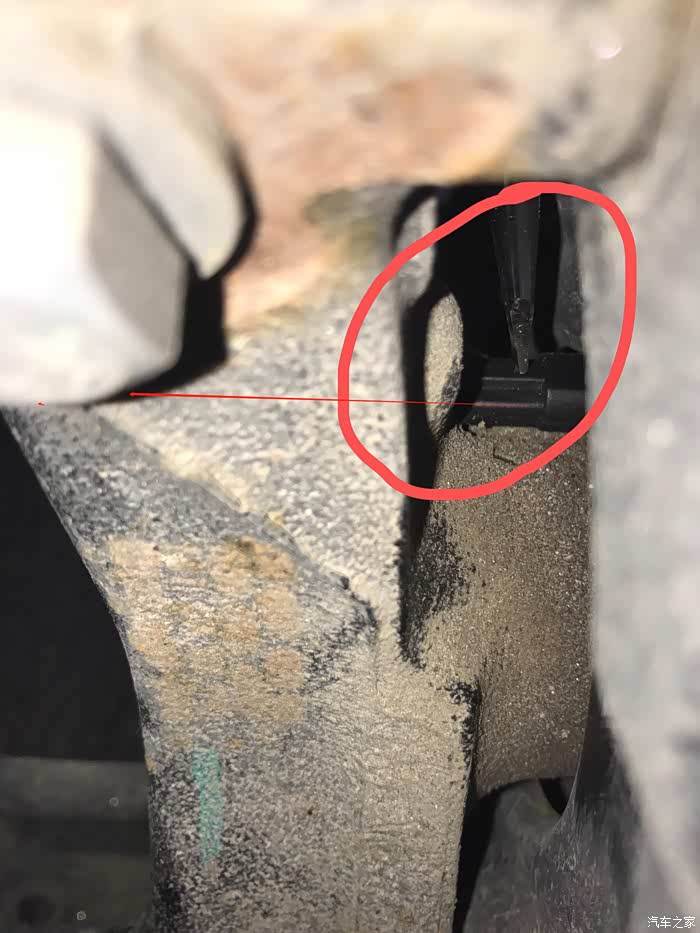

螺丝取下来后,可能会拔不动,因为底座金属片如果生锈了会和车子粘在一起,可以用一字螺丝刀,抵住传感器的头部(靠近刹车盘背面),然后往外挑。就像红色圈圈中这样,上面黑色尖尖的,是我的一字螺丝刀,下面黑色的是传感器头部,然后往里(图片中的左边)挑。需要稍微用点力,传感器一下子就出来了

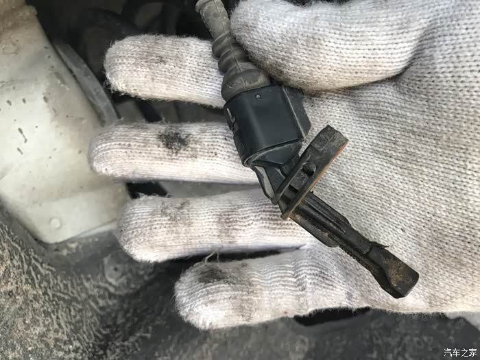

千万注意,如果拔不动的话,不建议直接硬拔,更不要拽着线头直接拔,而应该捏到底座拔,不然有可能会把线头拔坏。因为线头和传感器是两个单独的部分,通过卡扣连着的。上图就是线头(我当时忘拍了,这个图从其他帖子借的)
接线头和传感器松动了
接线头和传感器。用一字螺丝刀,伸到卡扣里面,然后传感器就可以拔出来了

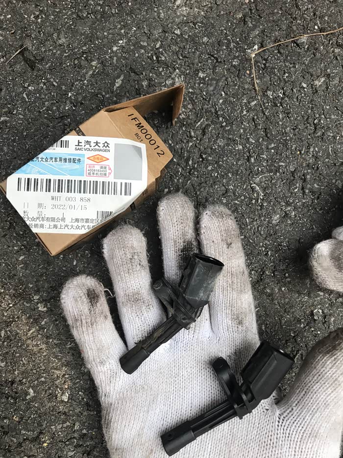

新旧传感器对比
另:配件号WHT 003 856表示前右轮传感器,WHT 003 857 左前,WHT 003 858 右后,WHT 003 859 左后
旧的传感器,很脏了
