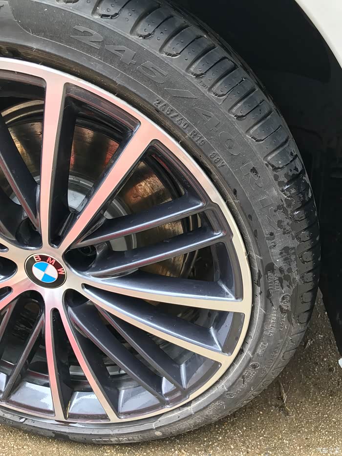

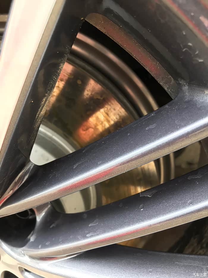

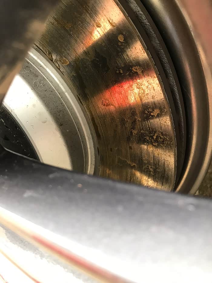

刹车盘有锈是因为长时间停放的话没有经常摩擦接触,时间久了刹车就会黯淡无光,再加上下雨、潮湿,刹车盘表面就很容易形成锈斑,但这种情况不属于故障,对刹车力影响不大!
泛滥滴小青年w 2020/10/06 12:27:06 发表在 地板
刹车盘的材质大多为铸铁材质,当遇上潮湿阴雨天气时,加上长期的风吹日晒,如果车辆长时间停放,其表面很自然的就会生成一些锈迹,而这些锈迹或多或少都会影响刹车系统的正常工作,所以,我们有必要处理掉刹车盘上面的锈迹。1假如只是表面有轻微的锈迹,那可以采用行驶时连续制动的方法将其清除,行驶中,轻踩刹车,让刹车片与刹车盘的摩擦力将表面“抛光”即可。
正常的,几乎每台车都这样
