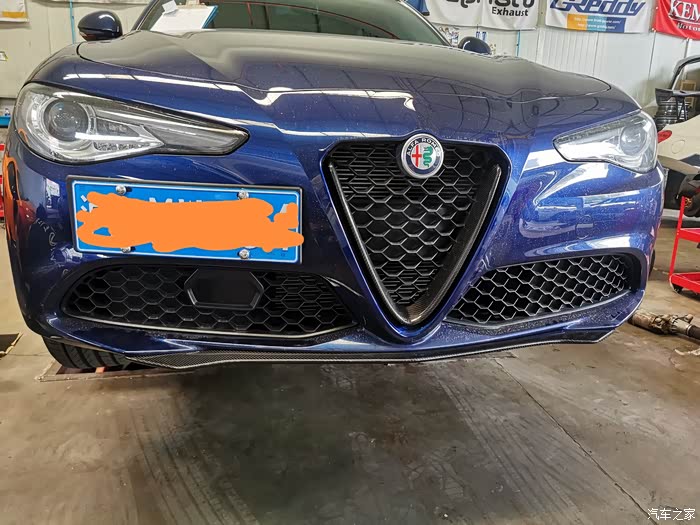

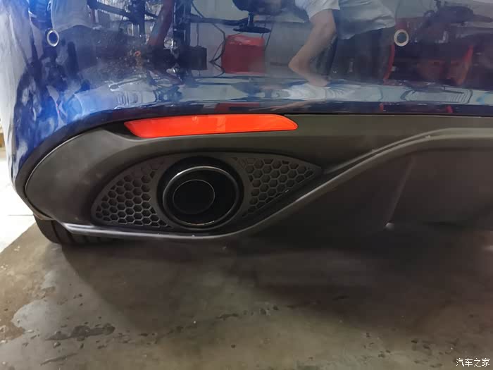

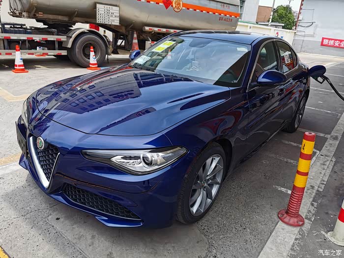

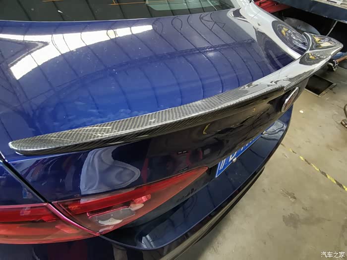

买回来以后就改了两次,第一次装了碳纤维前铲,尾翼,改了豪运版尾唇,黑色尾嘴,碳纤维V字,镀铬饰条贴黑。还有贴了个车衣。
第一次加油
黑色尾嘴500块

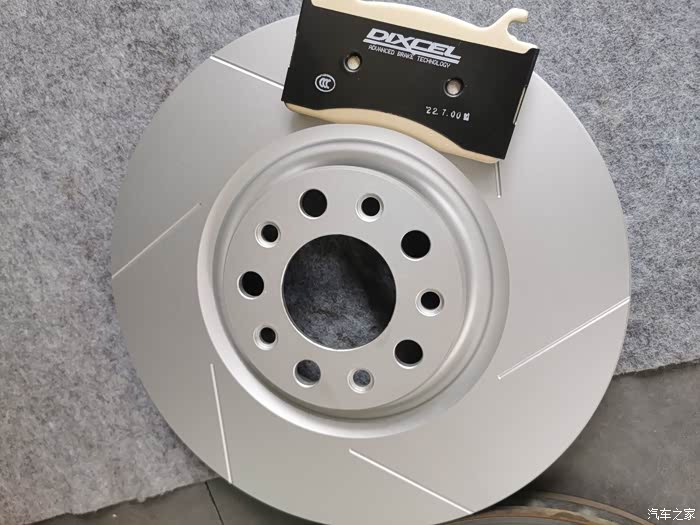

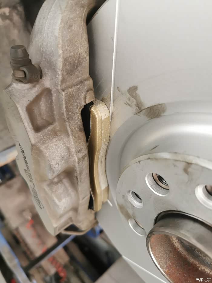

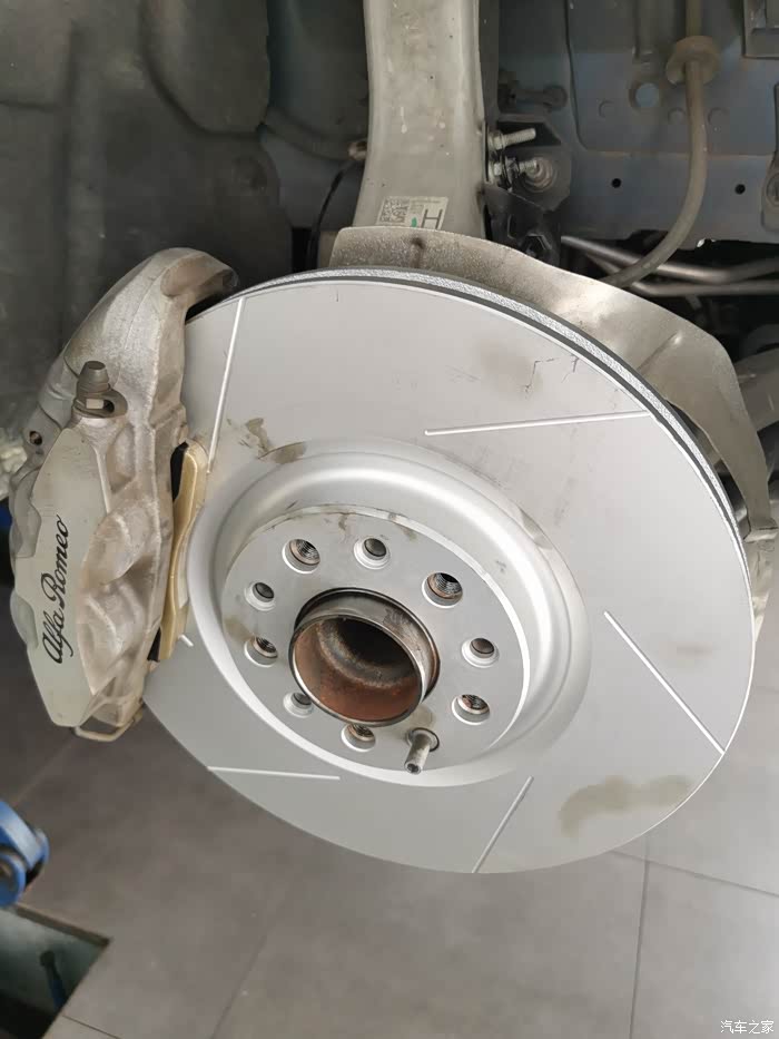

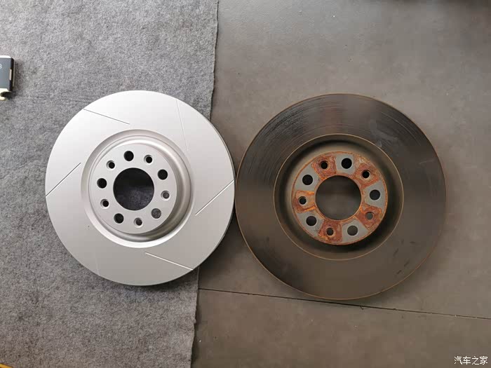

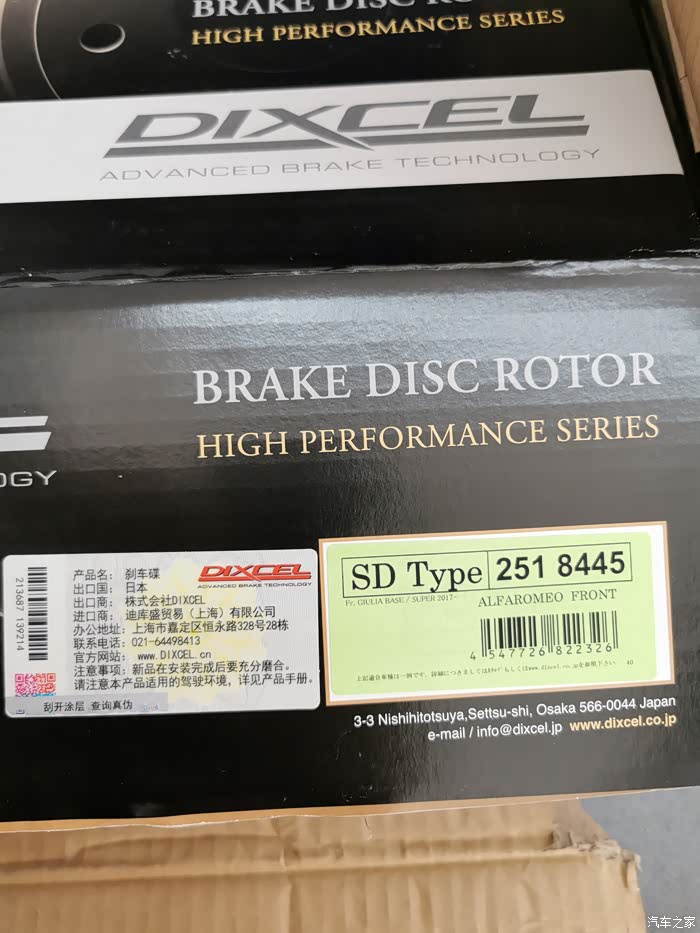

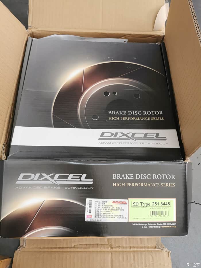

第二次就是这次换刹车盘和皮了。刹车初段疲软,让我在城市驾驶的时候信心还是不太足,不敢跟车太近。看了很多论坛大神们的帖子,还是想节省点费用,就换刹车盘和刹车皮吧。原厂卡钳应该是足够了。我也不想换19吋轮毂,毕竟一个烧钱,而是会降低舒适性,轮胎毁损的几率也会上升。所以就选择了换DIXCEL的SD划线盘,加前面M系列刹车片。后片还可以用,问题不大。还是因为穷
于是这周一就去安装了。安装很简单,原厂替换,他们很快就搞定了。然后问题来了,故障灯来了,后来不得不找人远程刷电脑,才消除了故障码。
说说换了之后的感受,第一脚踩下去就感觉不太一样,刹车力度出现地更早,比原厂更线性。开盘以后可能制动性能会更好。我已经很满意了。下一步肯定是换轮胎,原厂P7抓地力肯定会影响制动性能的。
废话不多说,发几张图片吧。
尺寸一样,重量也差不多。

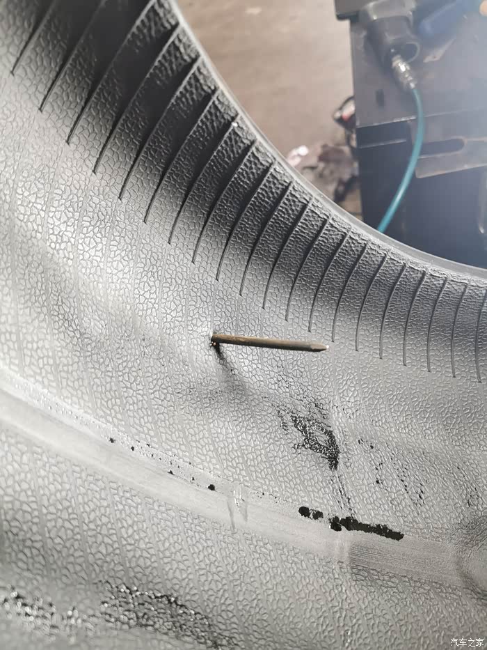

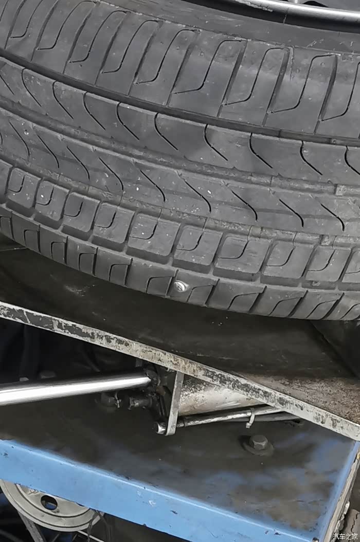

再废话几句。几个月的时候左后轮胎鼓包,可能是在G1503上开太快,磕着了。换了原厂P7。上周莫名其妙扎了个钉子,右后轮。补了个胎一百块

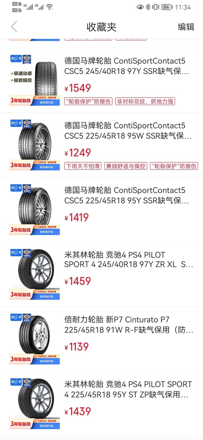

下面是购物车里的轮胎,还是倾向于四个原厂规格的PS4吧,但是后轮确实非常想改成245/40。
