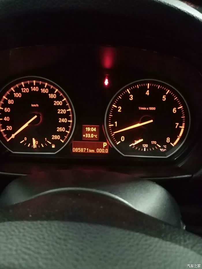

       今天的主角是宝马130i,E87的底盘代号,搭载的是宝马最为经典的直列六缸3.0L自然吸气发动机,前置后驱的它拥有190kw最大功率输出 最高转矩达到300Nm的它百公里加速只需要6.3s,不愧有德国低调小钢炮之称。

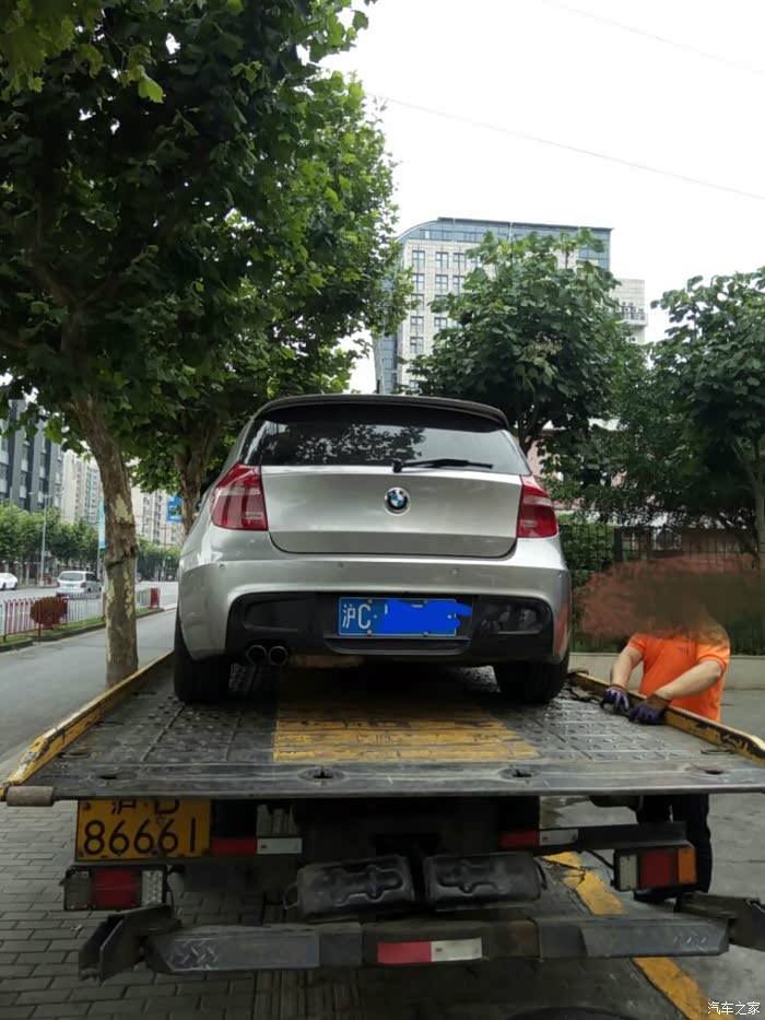

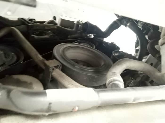

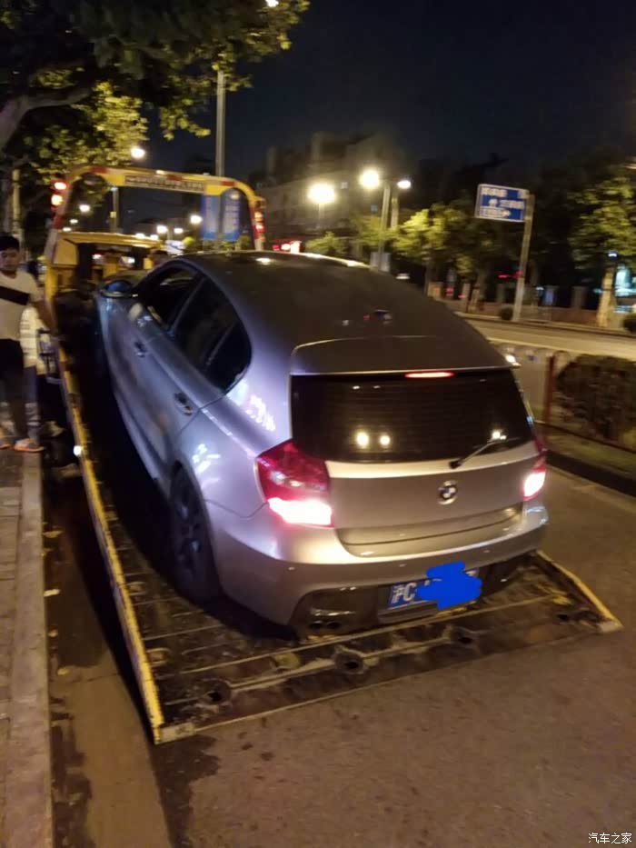

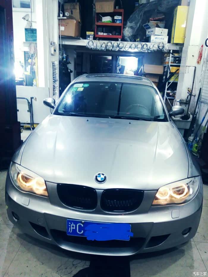

由于车子是上海郊区沪C牌照,开不进市区所以只能托过来维修,上图来自网络图片
车子是在晚上九点钟拖过来的

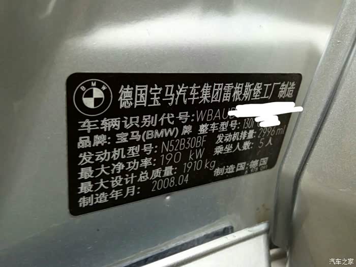

铭牌,动力的象征

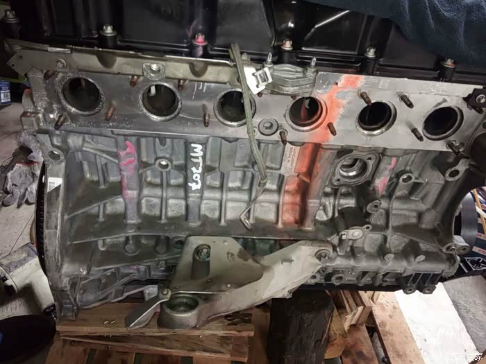

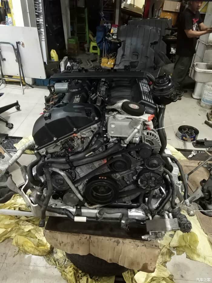

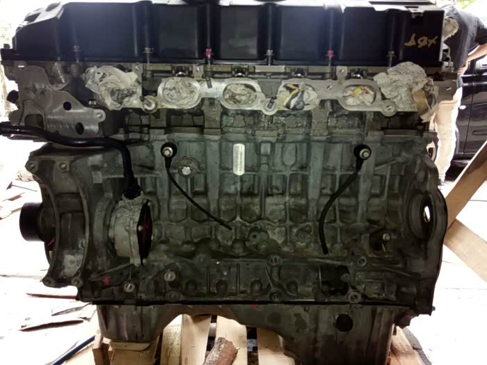

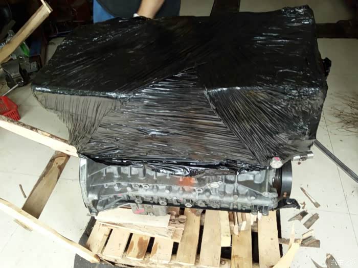

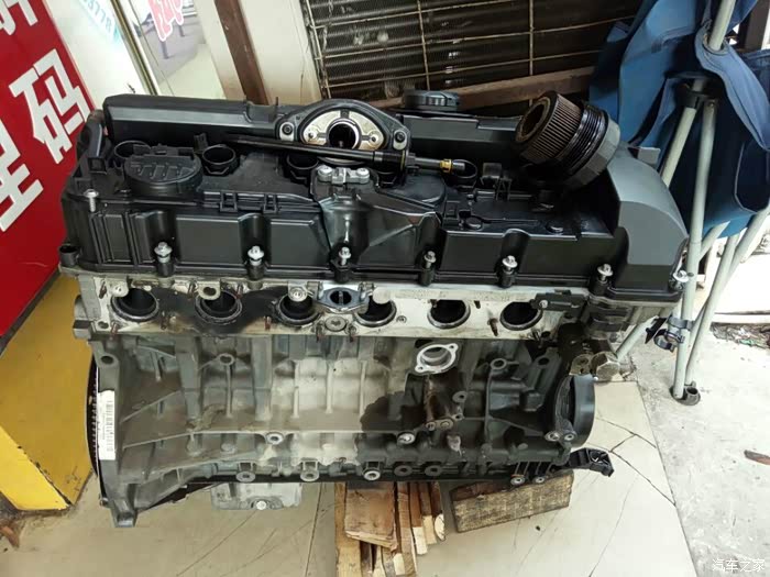

发动机到货

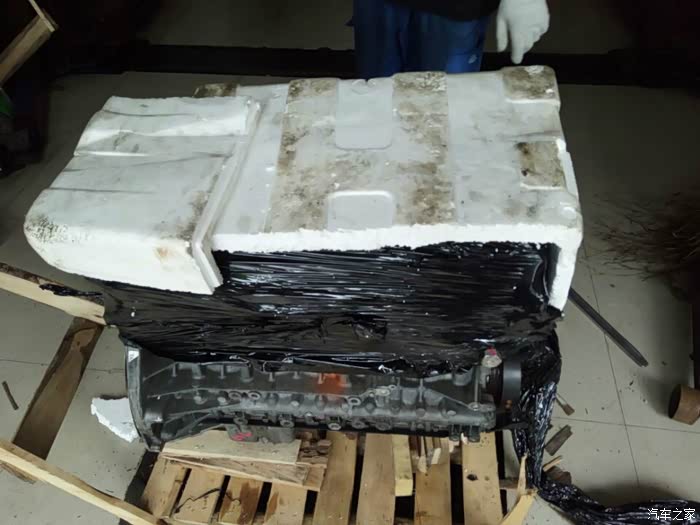

包裹的严严实实的

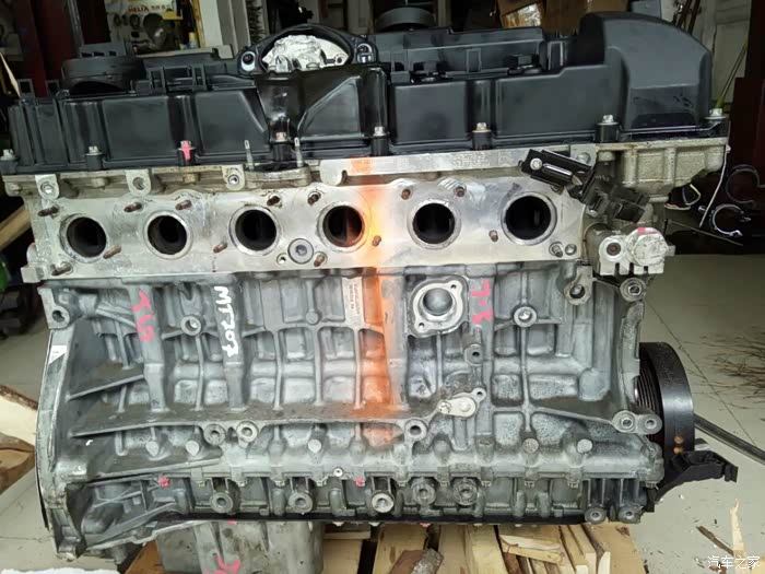

发动机进气侧
排气

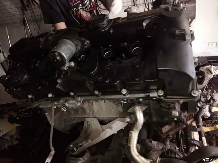

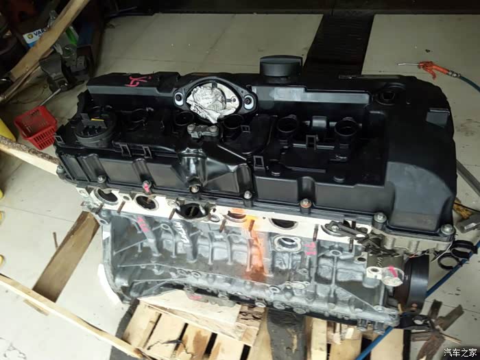

气门室盖

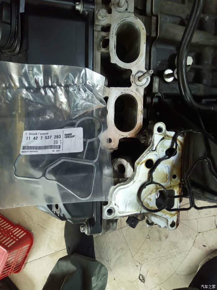

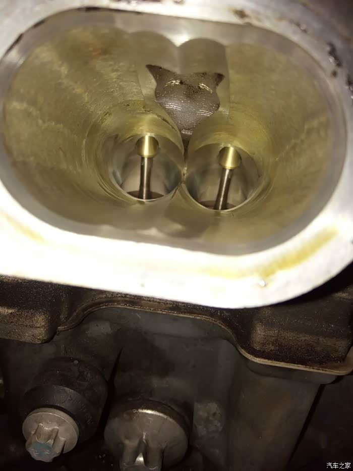

进气道也是干干净净的,很漂亮

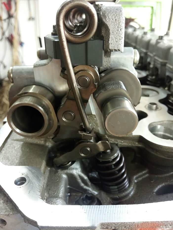

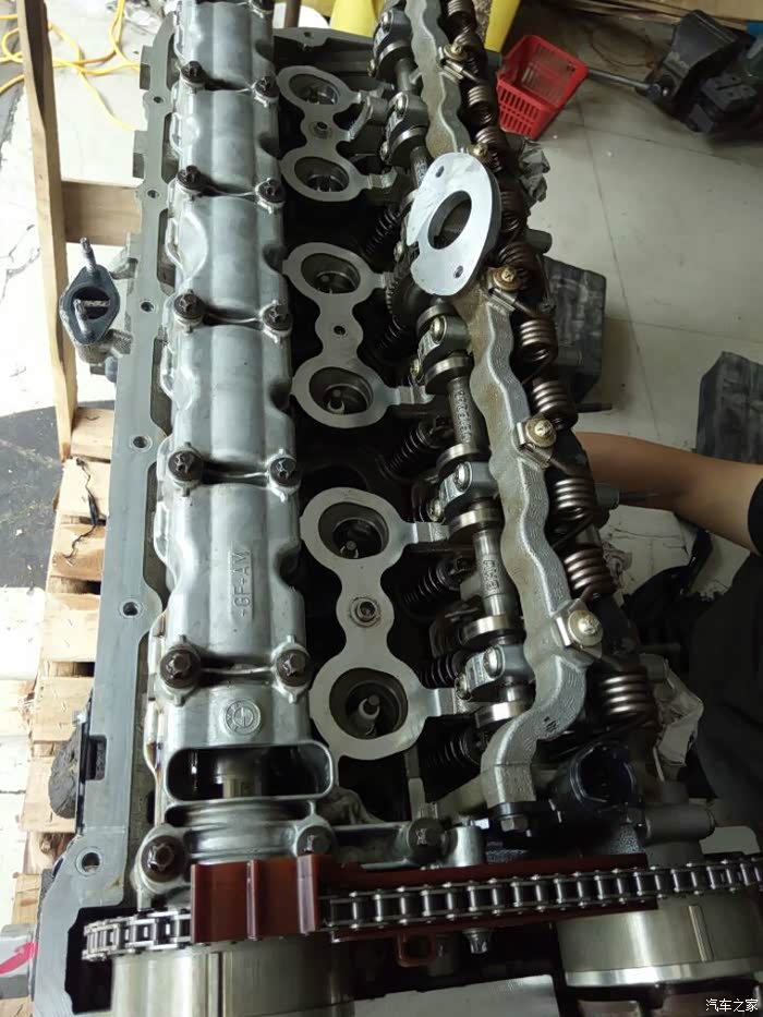

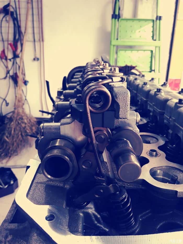

打开气门室盖后的样子
进气凸轮轴
发动机钢印号

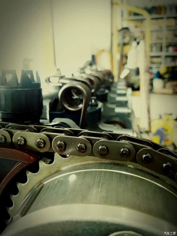

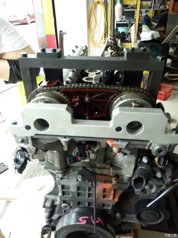

发动机正时配对照片
曲轴定位销

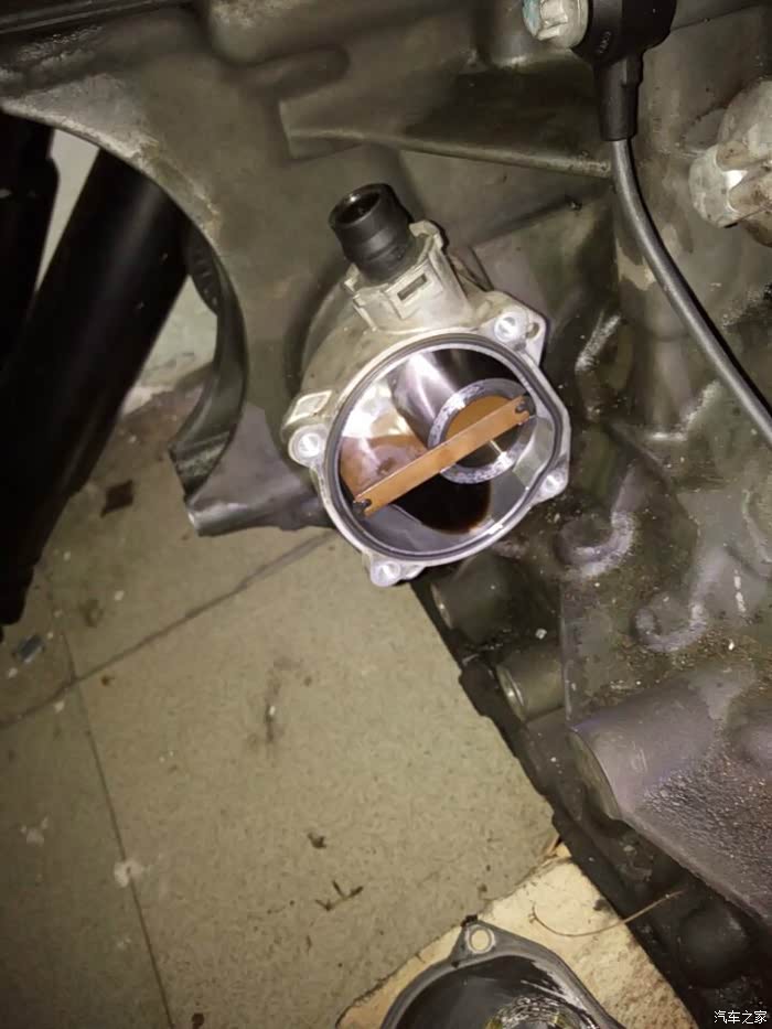

       然后我就打电话给客户循问故障现故障证状后得知很有可能是刹车真空泵内部有磨损导致的异响,因为之前几个月我们店刚好也有碰到过N52真空泵异响故障,所以感觉不陌生。

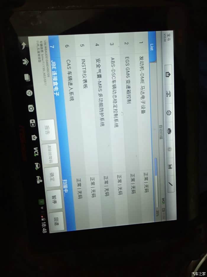

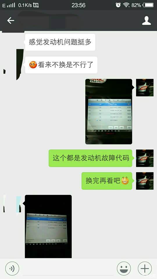

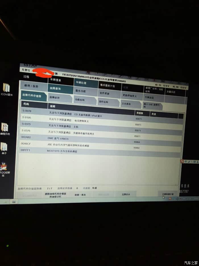

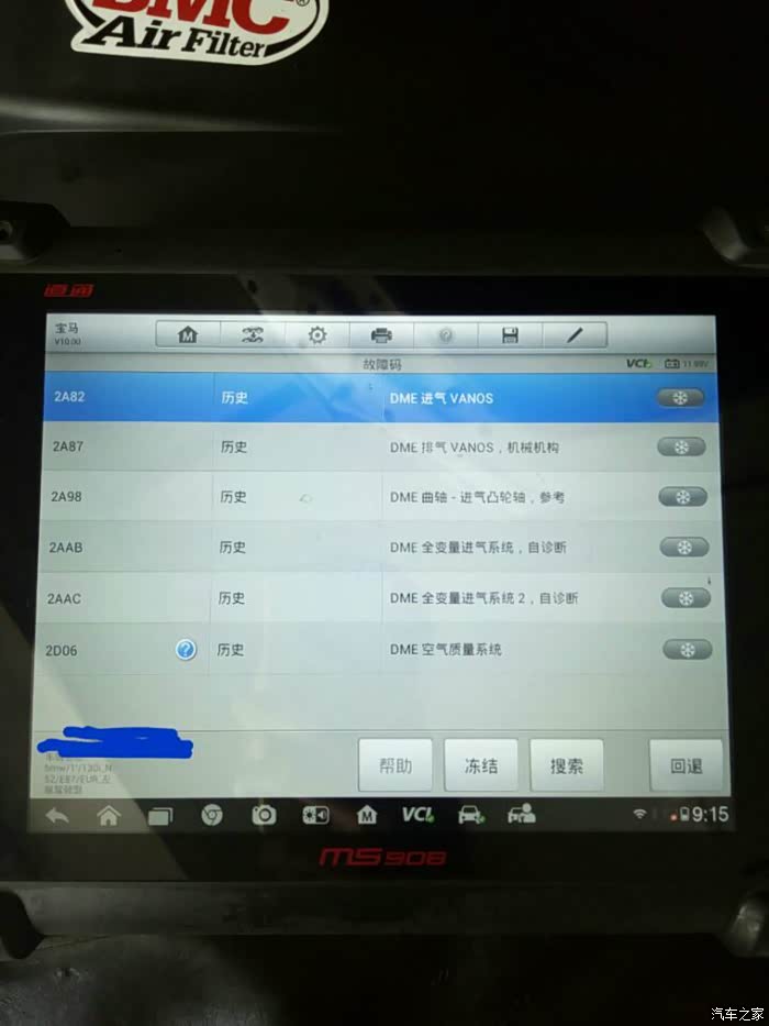

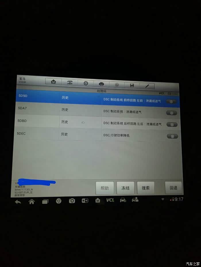

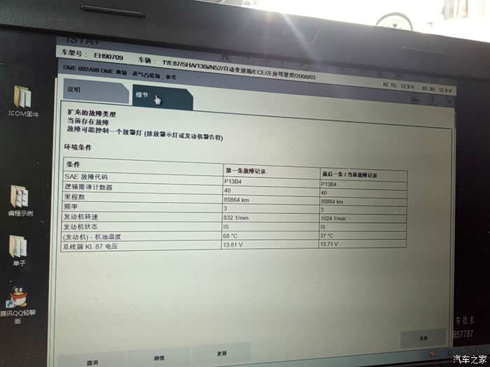

扫描了全车故障代码,确实存在这方面毛病
上图是发动机控制单元扫描出来的故障码。
然后通过我们对发动机的检查及多次测试总结:这台N52B30发动机总共有三个同时存在的故障点:
1.发动机真空泵有异响,真空度不在标准值。
2.进气/排气vanos控制单元发动机内部存在机械故障。
3.烧机油严重,平均***百公里需要加1升机油。(客户反应)

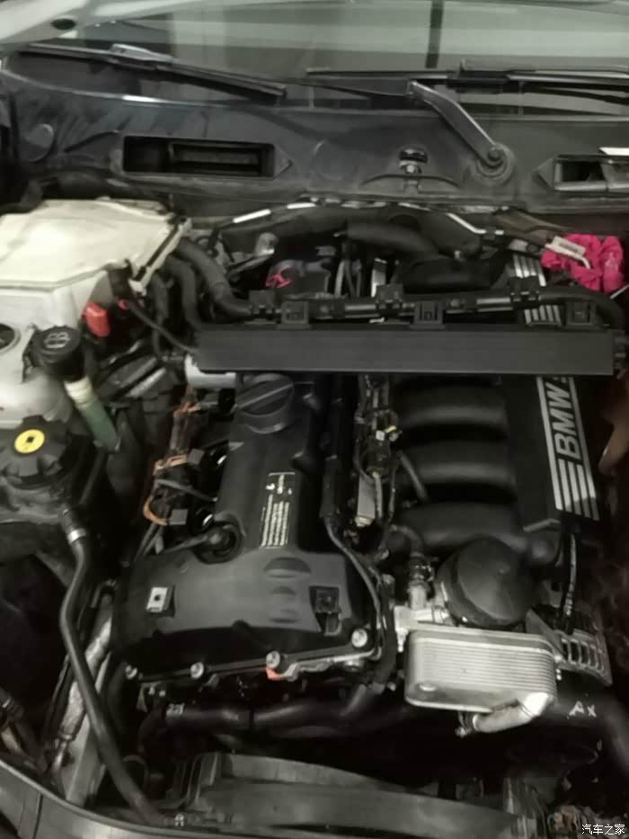

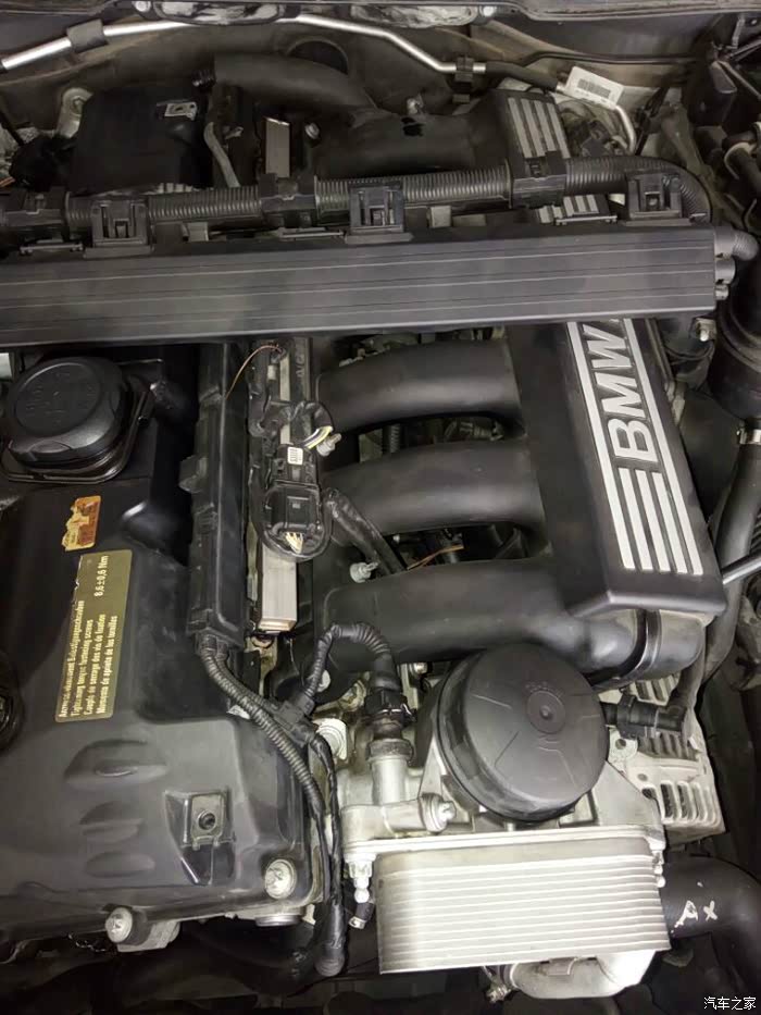

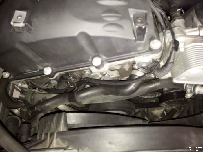

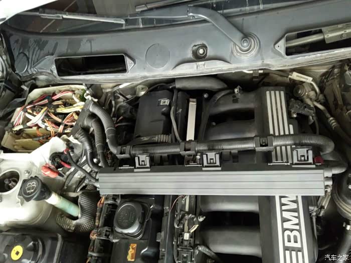

一开始打开发动机引擎盖的照片,蓝色的盖子是不是很骚气
检查完故障码就开始继续拆卸发动机表面及周边有影响的东西

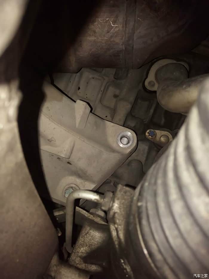

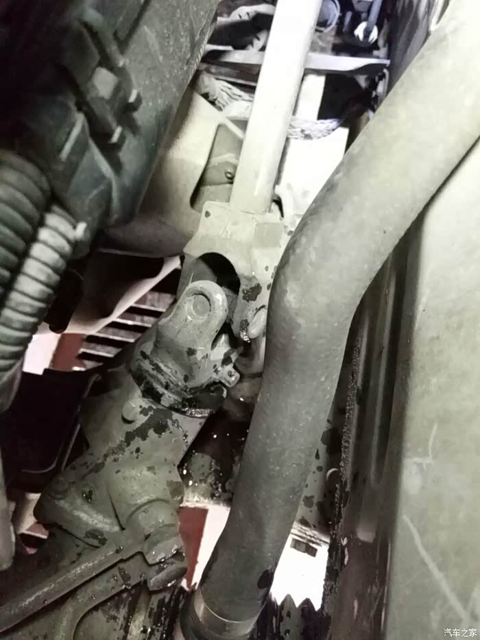

拆下万向节螺丝,使其分开

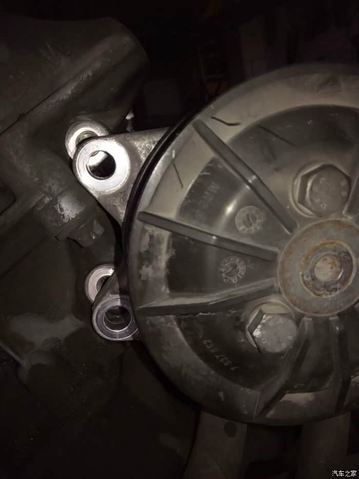

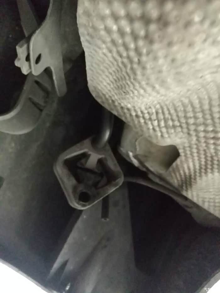

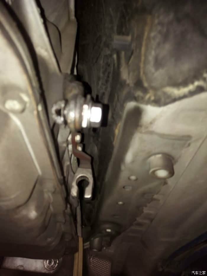

还没开始就发现了有一个螺丝断了

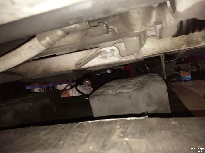

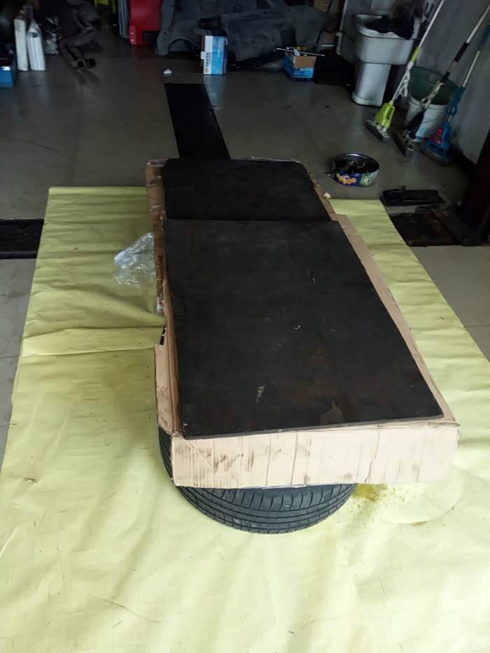

把地板用油纸铺起来

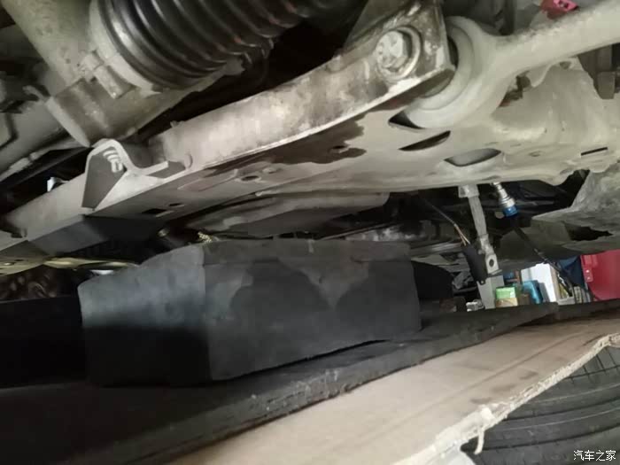

垫好木板

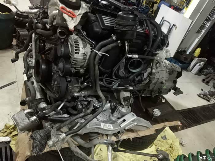

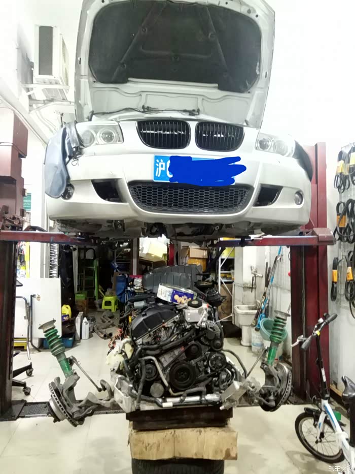

正在慢慢的放下来

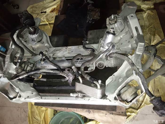

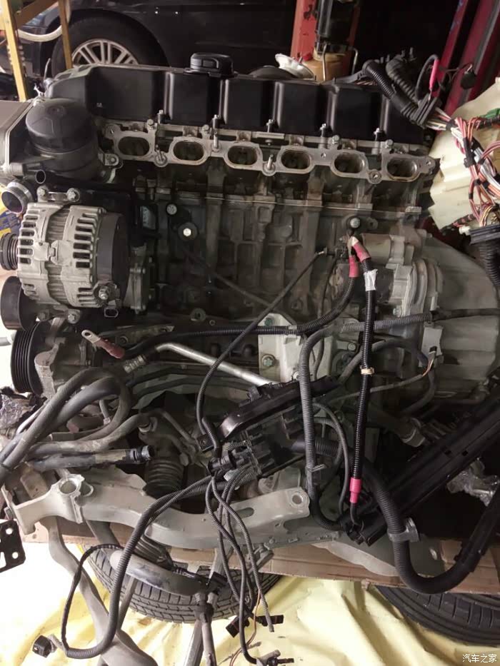

手术成功脱离了母体的感觉有木有

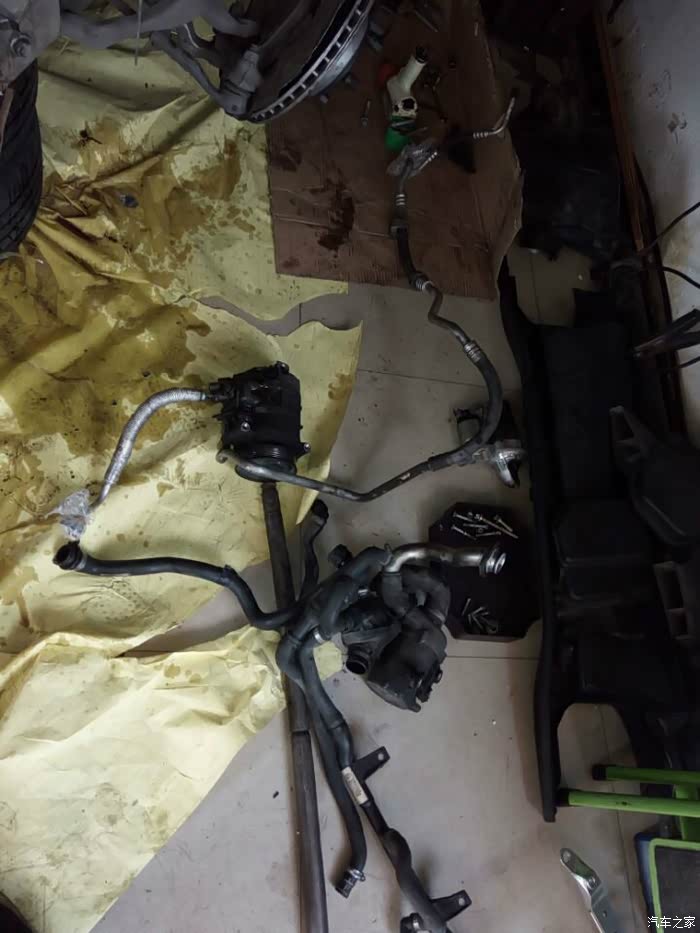

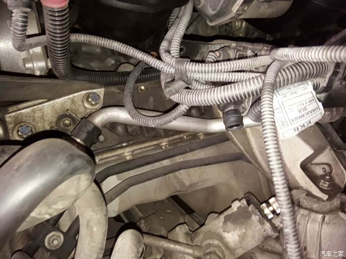

接下来开始移植发动机上的零部件,进气,排气,空调泵,助力泵,水泵,还有各种水管以及线束都要移植到新的拆车发动机上

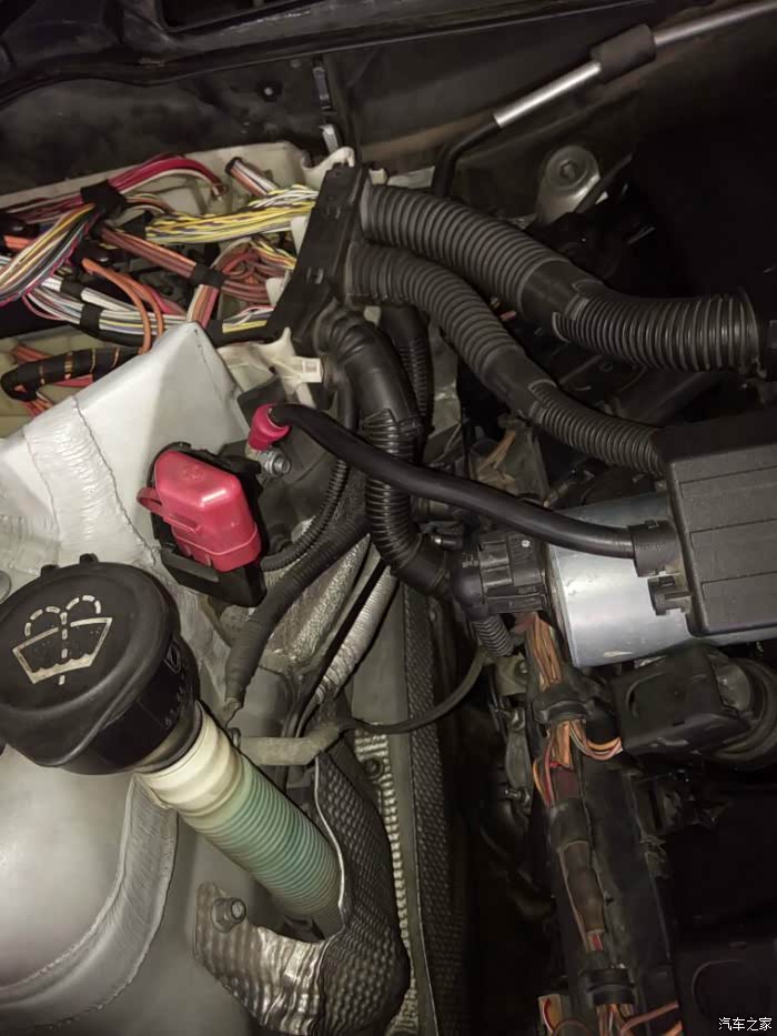

先拍几张照片记住原来的安装位置
进气道
助力泵
拆下进气管
螺丝位置 拍个照片

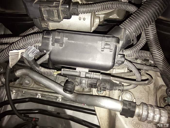

排气三元催化器位置

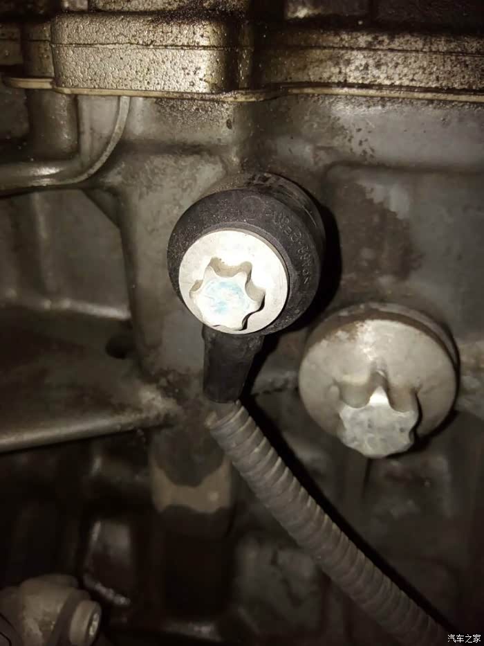

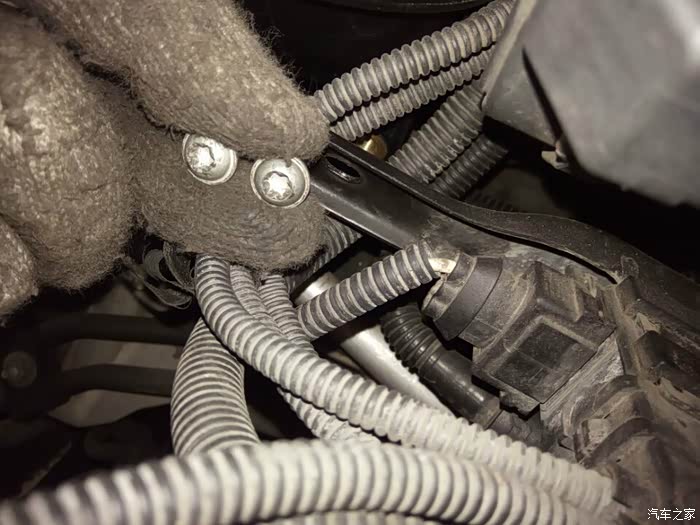

爆震传感器位置不能弄错了

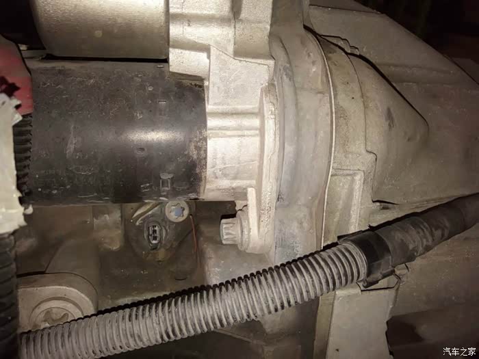

启动马达

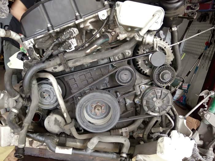

发动机正面照片来一张
旧发动机上的进气道也非常干净

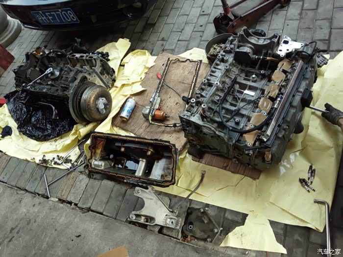

几个人半个小时不到就已经拆下来了

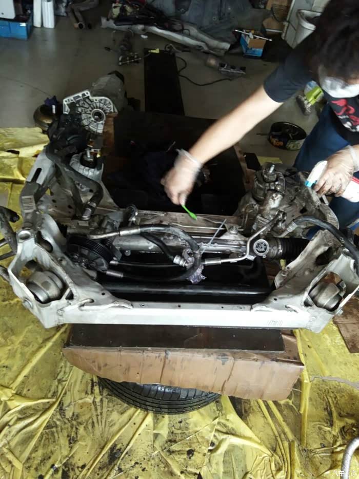

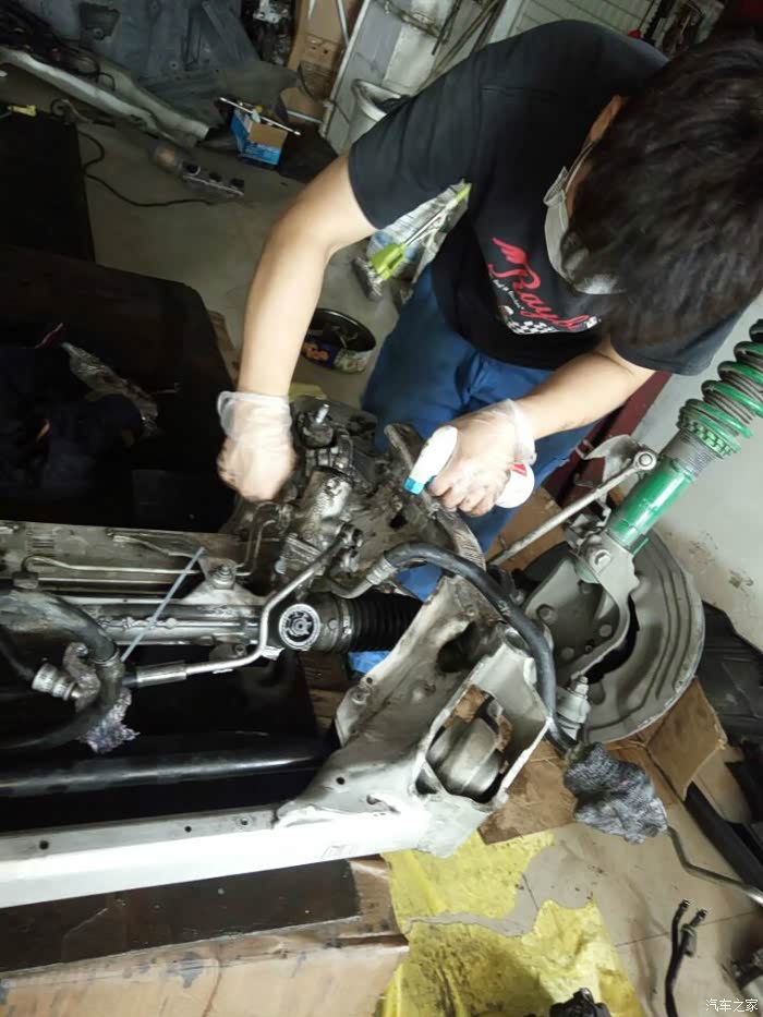

接下来开始进入清洗油泥作业
我们店的小帅哥正在很认真的清洗油泥,包括其他兄弟个个都是清洁小能手呢,面对油泥很有耐心
用一把小牙刷一点一点的在刷,边边角角都不放过

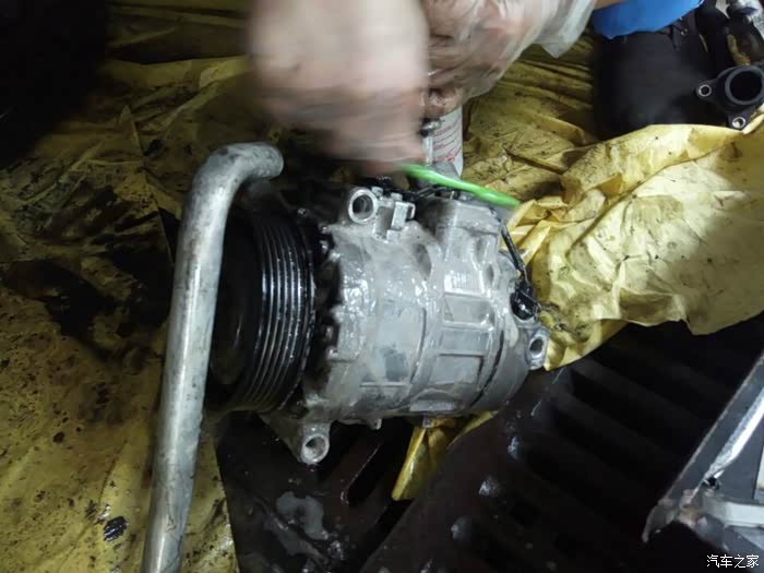

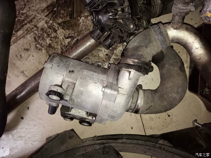

大家猜猜这两个黑的跟碳似的是什么东东
没错,这两个是压缩机和电子水泵
垫子老化直接更换
被小帅哥清洗后的元宝梁,是不是有点刺眼,哈哈
空调压缩机终于重见天日了
电子水泵

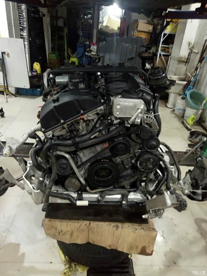

新的发动机准备抬上去了

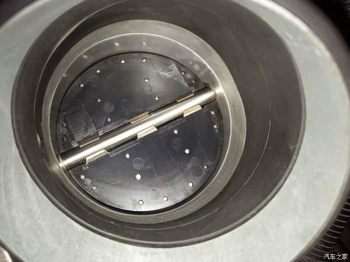

清洗后的节气门

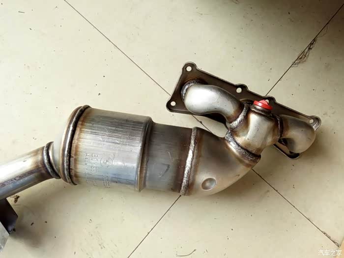

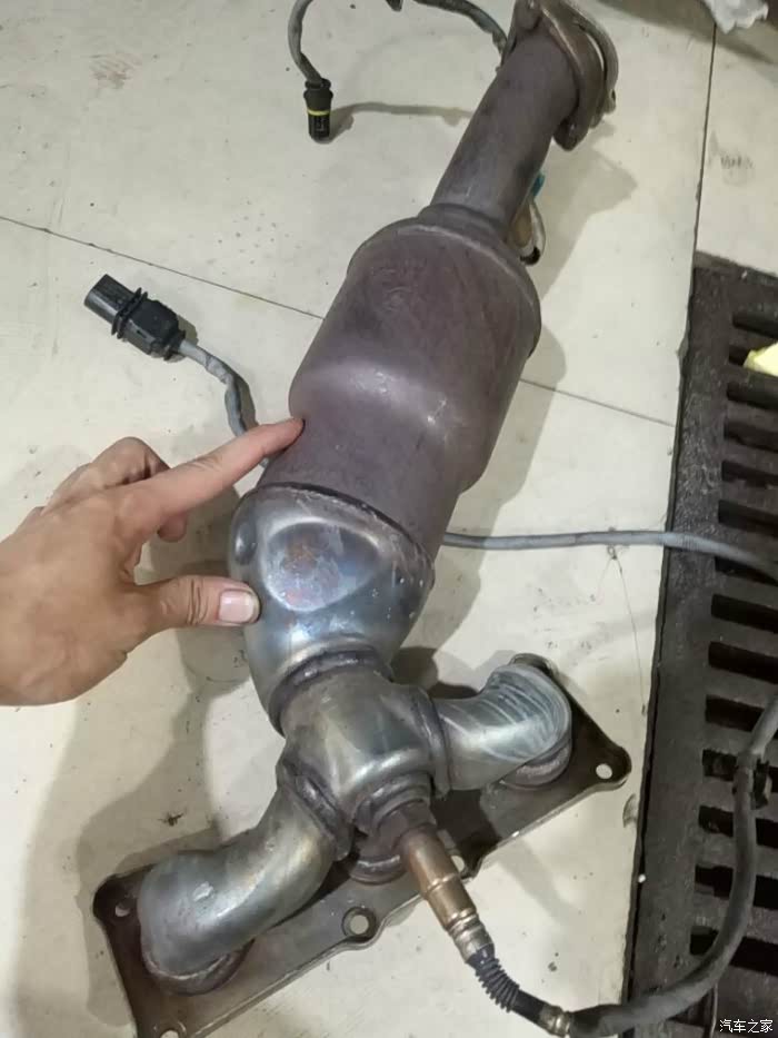

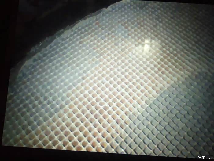

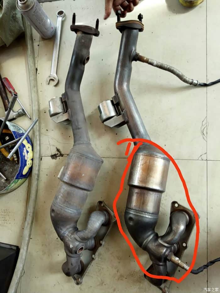

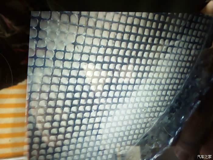

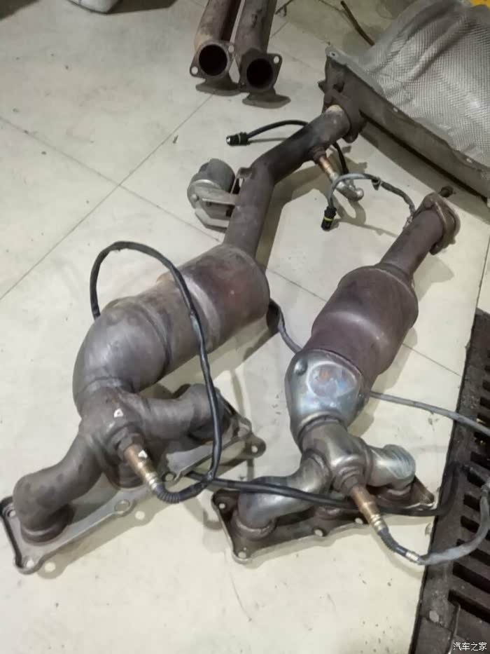

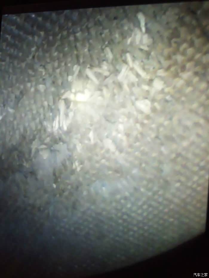

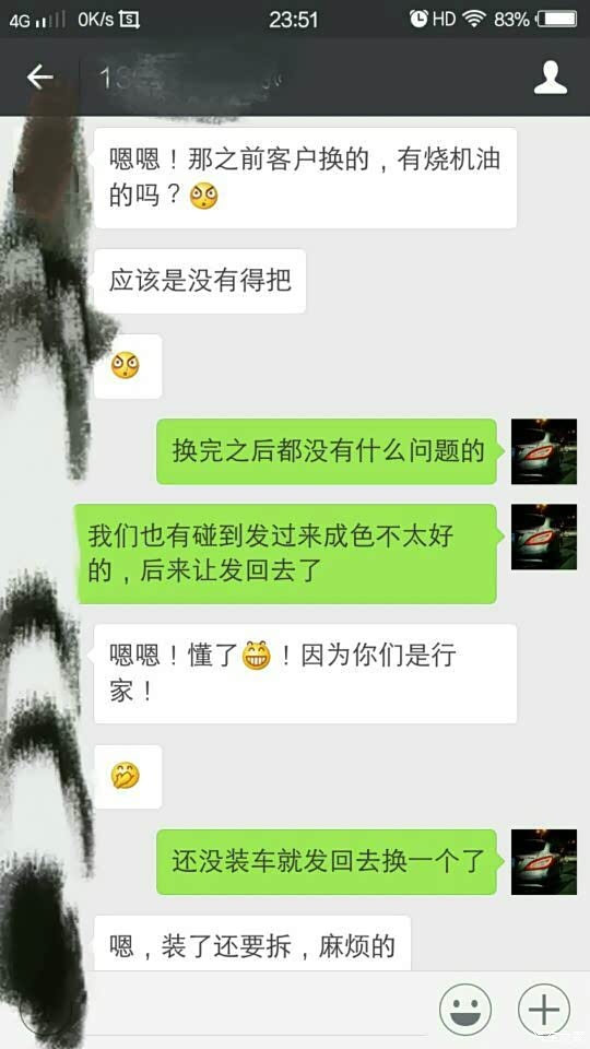

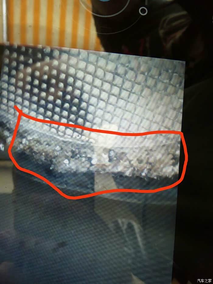

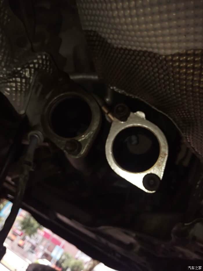

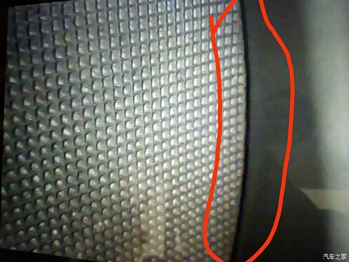

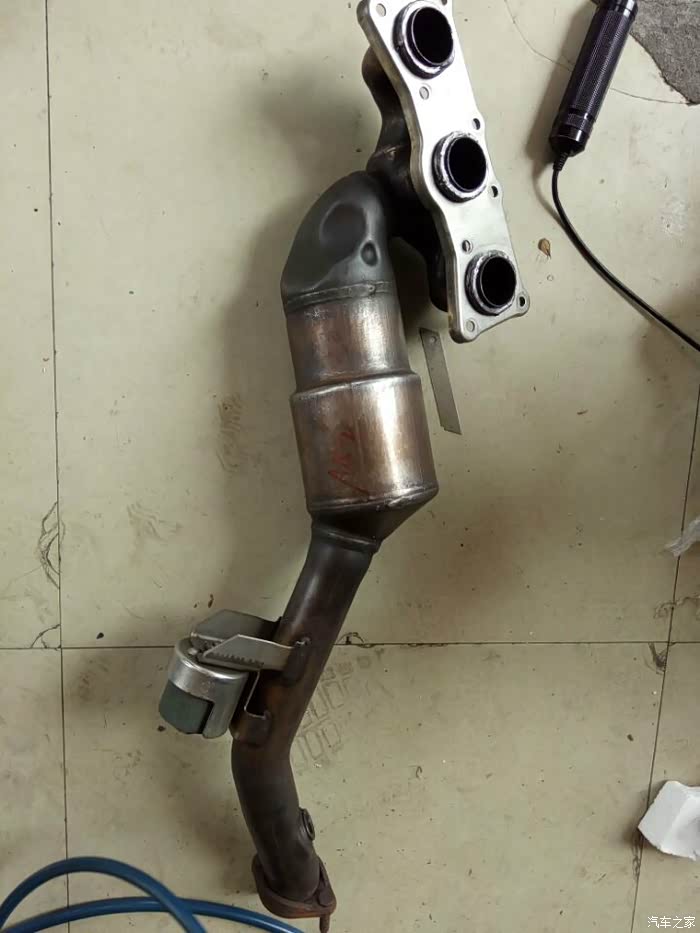

安装三元催化器时出现了个小插曲,装之前我们一般都会先用内窥镜看看三元里面有木有破损或者堵塞,结果果然有一个出现问题,另一个客户说是之前刚换过不久
这个是更换不久的三元内部,看上去感觉还可以,不过是翻新过的
这是检查出有问题的三元,里面已经严重堵塞,导致影响动力
这是客户在淘宝买的三元内部,相互对比一下差距
这淘宝商家哪是在诚信经营啊,分明是逮到一个坑一个 ,特别是针对于不太懂配件的客户,强烈谴责这种无良商家
这个图是客户自己在网上淘的,价格不到正品的三分之一,商家还说是新的 结果看上图
这个三元有木有什么异常大家看出来了没
左边是原车有堵塞的三元,右侧是淘的拆车三元,两个三元放在一起有没有能看出这两个什么端倪的老板
拆车三元
我们买的三元内部,这个才是正宗宝马原装三元,成色杠杠的

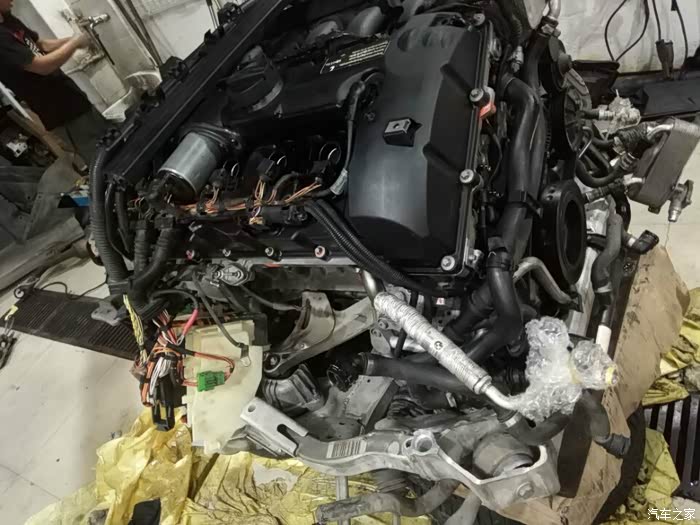

基本上全部装好了
全部再检查一下就自己装车

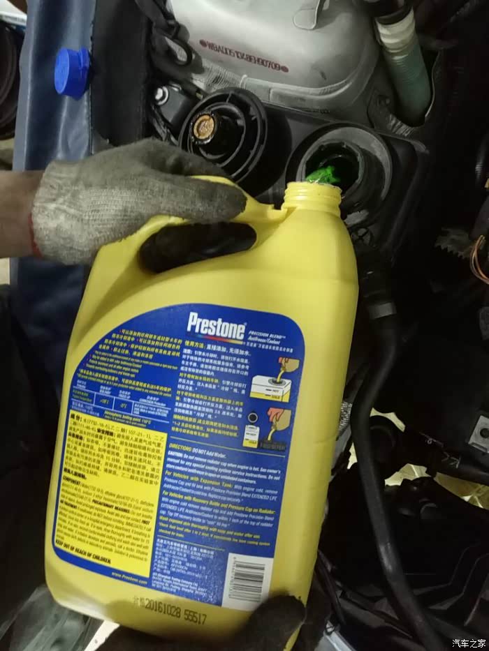

开始加防冻液

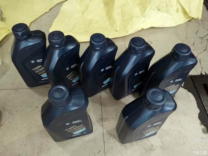

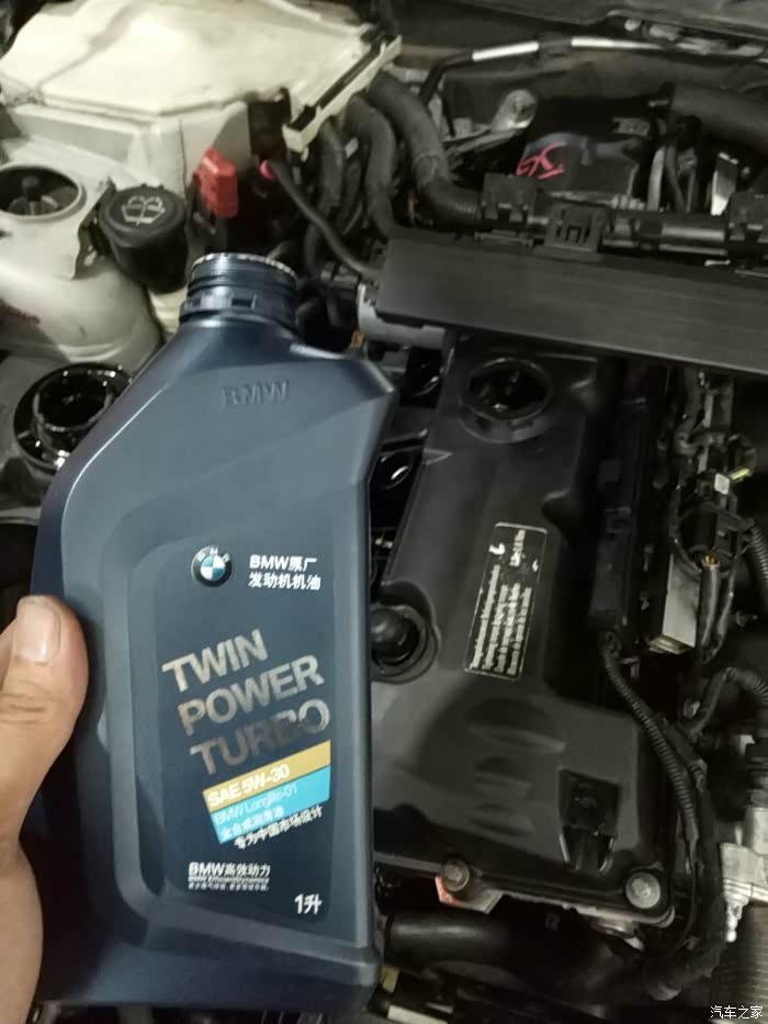

机油
用的是宝马原厂5W-30机油
连接蓄电池,打开钥匙,连接电脑扫描并清除所有历史故障代码
匹配电子气门伺服电机,防冻液排空后
启动发动机,怠速一会发动机
之前的故障代码
上图是跑了几公里后正在扫描故障码,没有发现异常,完全OK

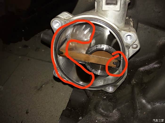

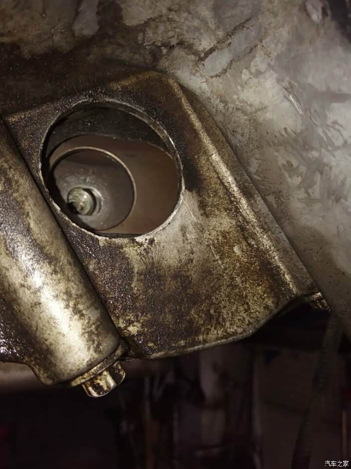

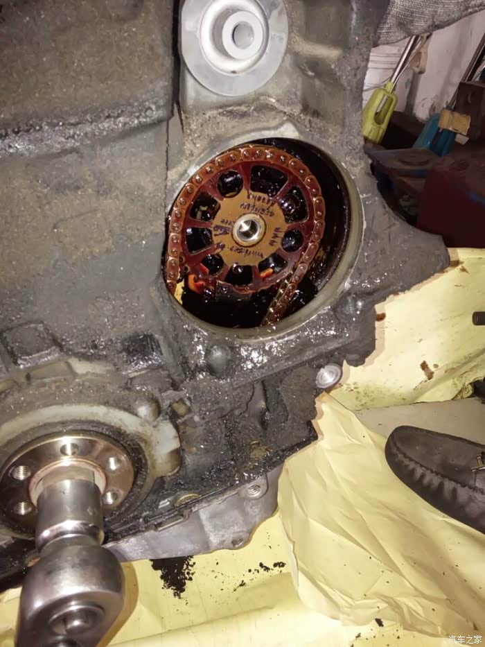

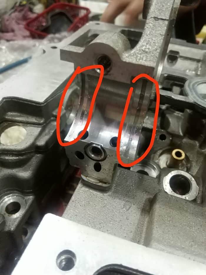

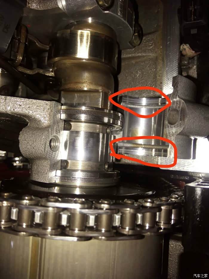

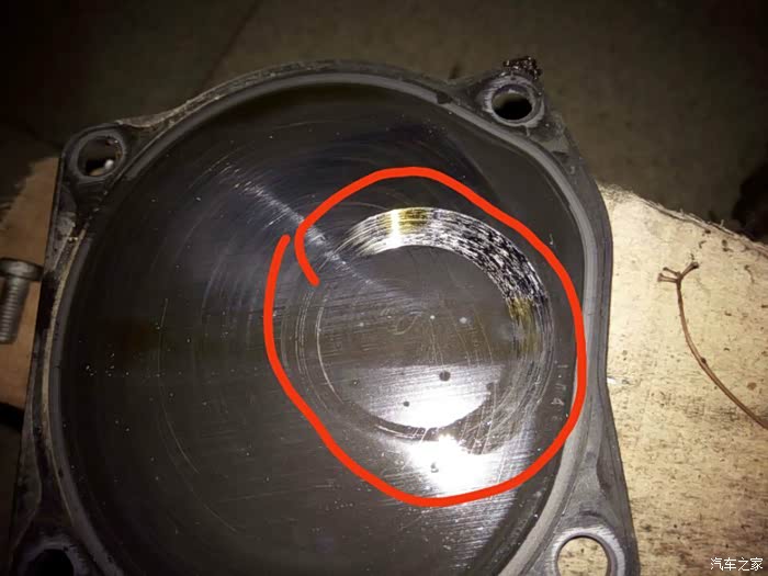

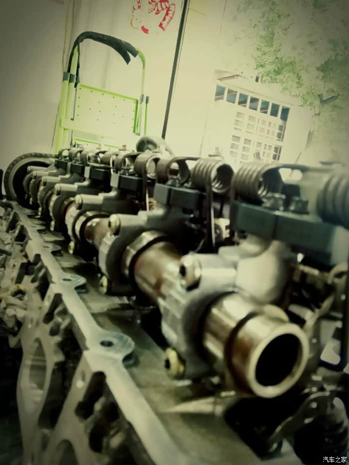

下面几张图是这部130报进气VANOS故障码的主要原因所在,因进气vanos油环位置磨损导致泄压才出现故障,车可以正常行驶但开起来提速的时候有些力不从心,还会报故障
有这些照片以上问题就迎刃而解啦
真空泵
磨损痕迹

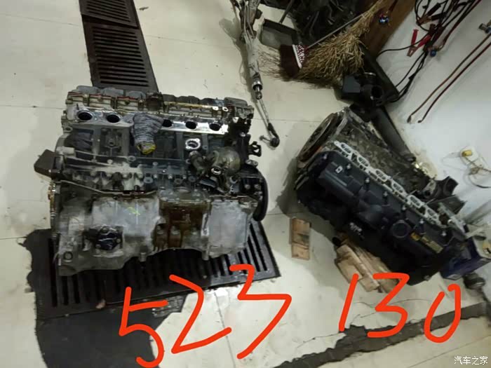

更换下来的130发动机被孤零零的放在角落
还好后面有个523拿着挂号牌排着队的等着做换心手术

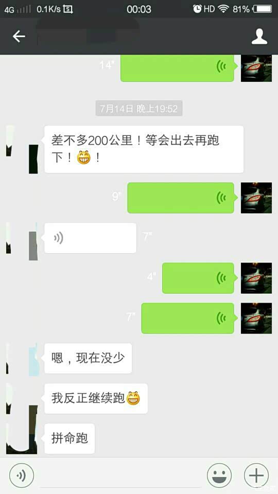

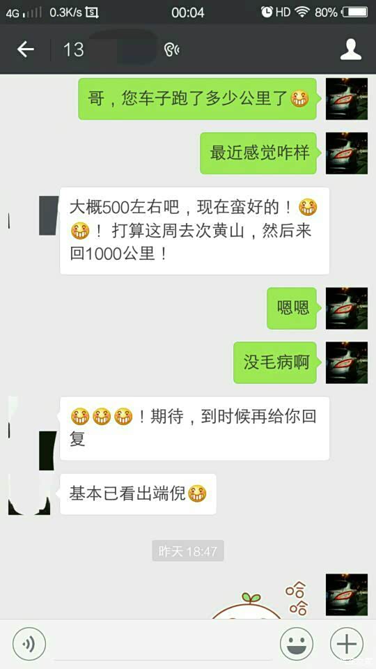

      最后就让客户跑一段时间看看用车感受咯 还有客户回访分享几条
客户反应良好,有持续跟进哦
