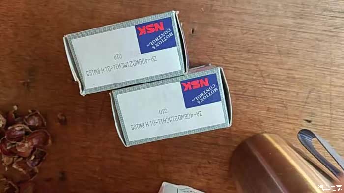

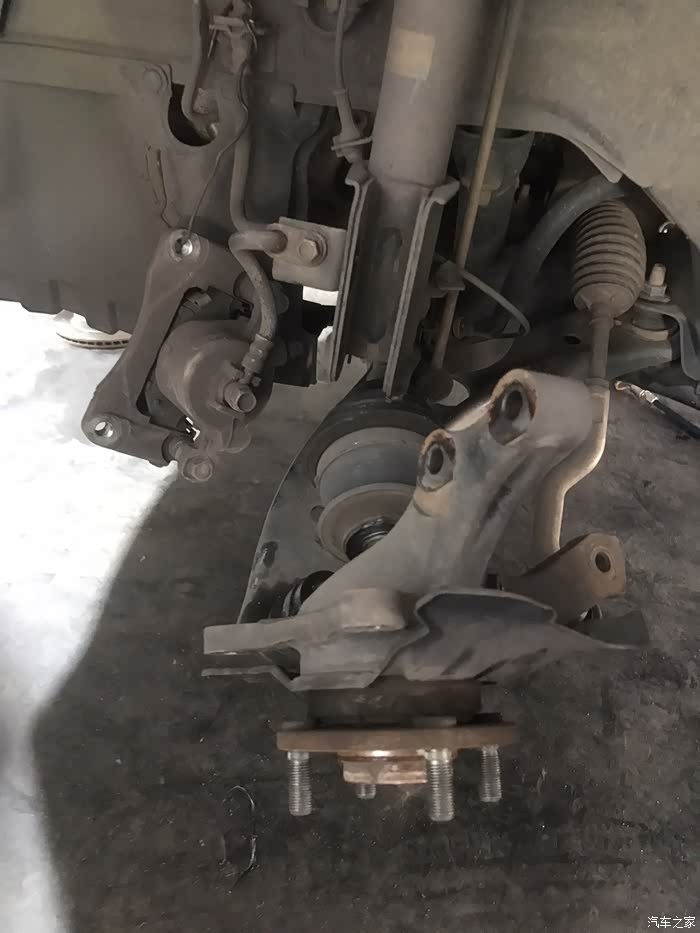

更换前轮轴承是去年十月份的事情,更换已经快一年了,跑了一万多公里了,目前正常,因为似乎启悦前轮轴承容易损坏是通病,跟大家分享一下。我是去年六月开始发现异常的,车速到四十以上就有很明显的嗡嗡声,降到三十一下就没有了,这中间由于没有经验走了很多弯路,以为是发动机声音,换了机油,以为是变速箱问题,换了变速箱油,修理店也一直没有找到问题,最后顶着这个问题开了几个月,最后才认为是前轮轴承损坏,更换了一对轴承,解决问题。
