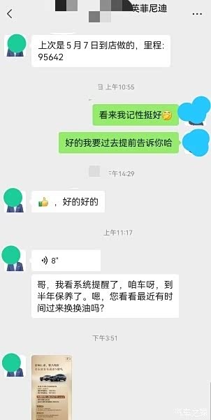

前几天4S店联系我回店保养的时间到了,可是我最近超级忙也没时间去,但是冬天降温在即,即便我去不了4S店,还是有很多保养小动作可以自己先做了的。

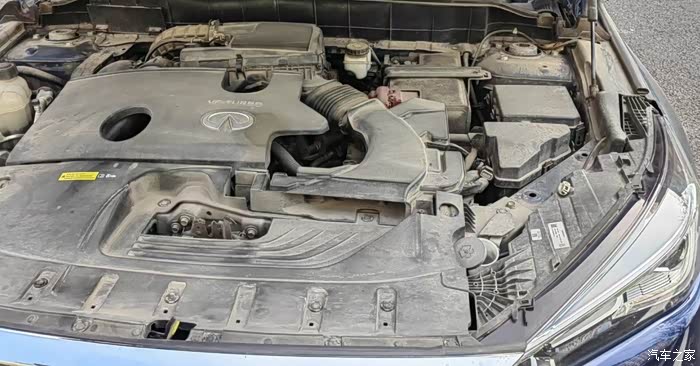

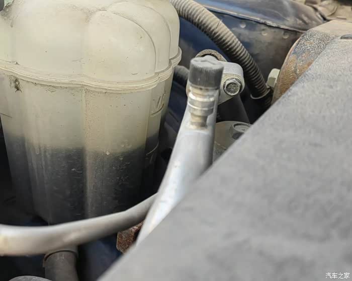

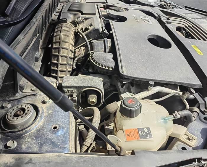

 先检查防冻液剩余量是否健康,防冻液主要作用是防止车辆冷却系统中的冷却液在低温环境下结冰,像我这暂时去不了店里,又面临寒潮来袭,一定要自己看看才放心

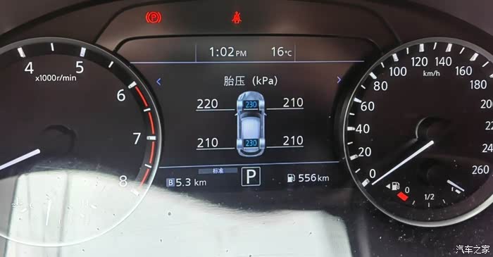

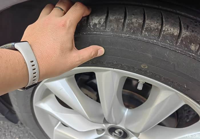

二呢,轮胎胎压检查,哈哈哈哈我说了一个,多么常识的常识,当然啦其实也没那么简单,这个胎压虽然车上自然有报警,但是热胀冷缩影响确实也挺大,如果不是为了更大的接地面积增加抓地力的话,还是提前把胎压补到超过标准值一些,等降温了轮子就不会看起来那么瘪,而且也不会增加油耗。

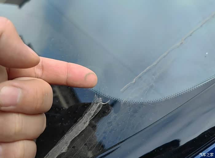

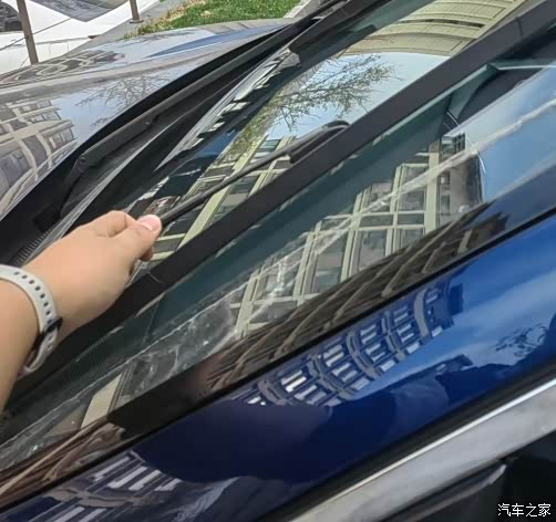

三看看雨刮器片要不要换个新的,现在无骨雨刷片挺便宜的网上又都是我就不推荐了(当然了大家有物美价廉的请推荐给我,谢谢),冬天北方天气干燥尘土容易附着在车玻璃表面,雨刮器用之前一定要先空喷点玻璃水润湿再刮(下雪上冻了又是别的办法了,等下雪了再说)。

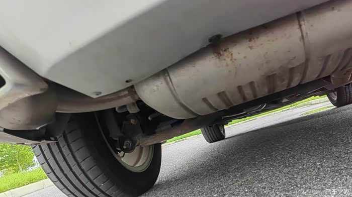

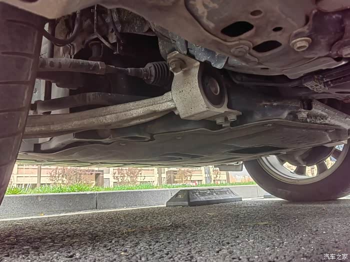

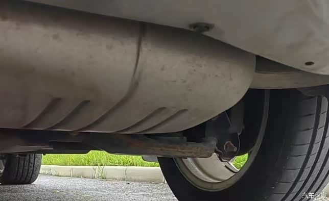

再有就是如果你的QX50是新车的话,看看有没有需要喷底盘盔甲的部位,这个很多人都觉得咱们这车底盘又是护板又是自带盔甲的,是不是再做防锈多余了,其实不然啊兄弟,咱们东北这边下雪他撒盐的啊,还是保险点好,而且也不用喷太多,大概几百个馒头差不多。而且你看啊咱们前转向三角臂都是铝合金的,为啥?耐用防锈还轻,深得我心。

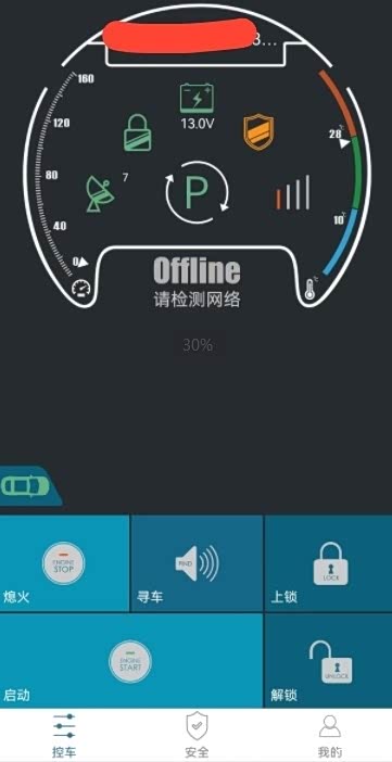

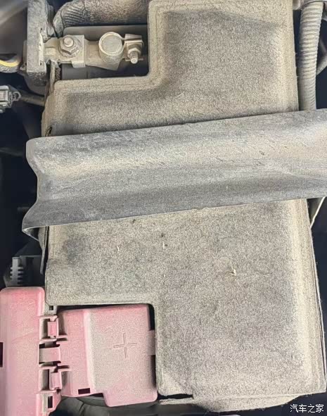

最后就是保证自己电瓶的电力充足,这个没有专业仪器(万用表)应该是很难看出来,除非你也和我一样在4S点加装了远程启动的硬件装备(小几千个馒头呢),那个软件可以监控电瓶电压,而且咱们车是双电瓶,只要你不是一直停车开电嗨歌的话电力应该是很充足的。
总结一下,打开机舱盖看看防冻液余量,有条件的量一下电瓶电压,扣上盖立起雨刮器看看有没有损坏,转一圈看看轮罩里有没有刮坏的破皮的容易生锈的地儿,车开起来看看胎压数值,然后坐等凛冬就行了,OK。
