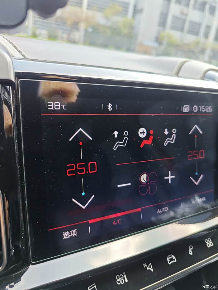

上海入伏了,今天达到37度
还好,空调给力,风只能散吹,直接吹到身上有些冷

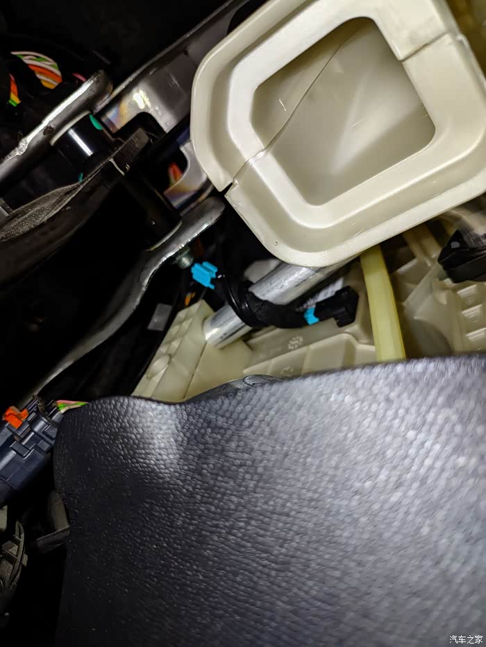

技术男就是牛,汽车空调制冷差,其实不一定是压缩机不行,和楼主说的一样,可能大部分是温控器 的原因,温控器应该就是一个电阻,充电宝移动电源里面都有NTC,工作原理都差不多,温控器探测温度,是靠电阻值的变化,来控制压缩机的开启关闭,标准的值都不准,造成了比如:温度还在28度,温控器阻值已经到了该有的阻值,以为温度是25度,压缩机就停了,空调制冷就不好

我开到23度,还是不够冷。前几天开欧蓝德,开到23,冷的不行。

大哥你添加的电阻是多大的!我也想学你弄!还想请师傅指点一下!

这几天天气 冷,我车里设置26度,感觉出的风都是凉的,设成29,温度就特别热

我的拆开了空间太狭小!!果断放弃!!等实在不太凉再说!
