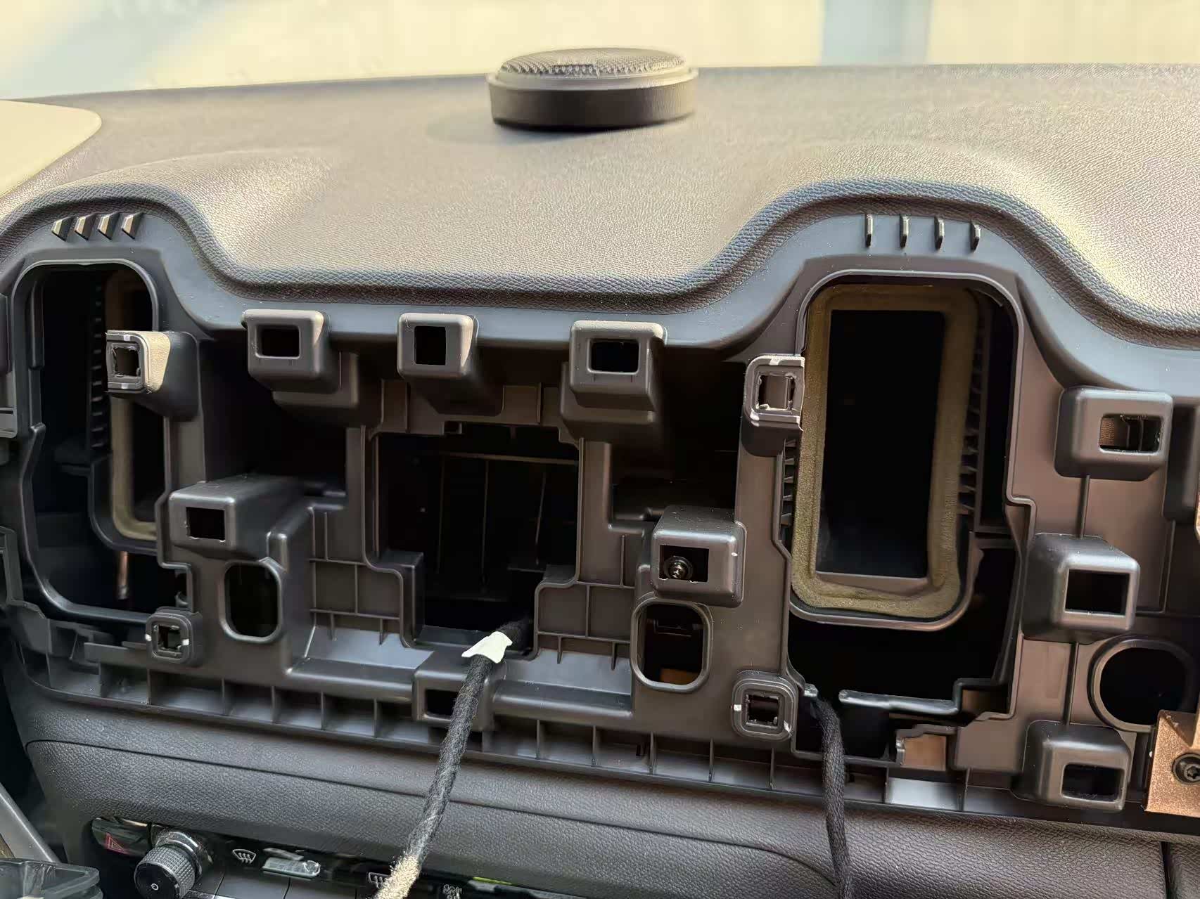

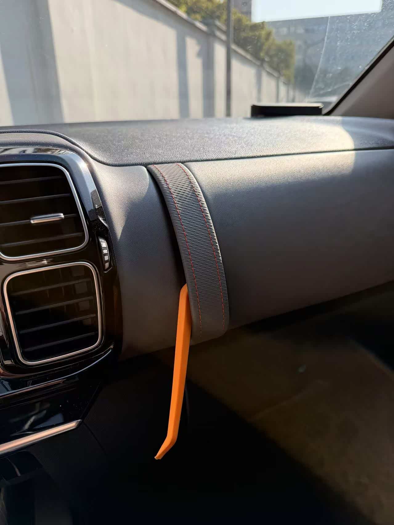

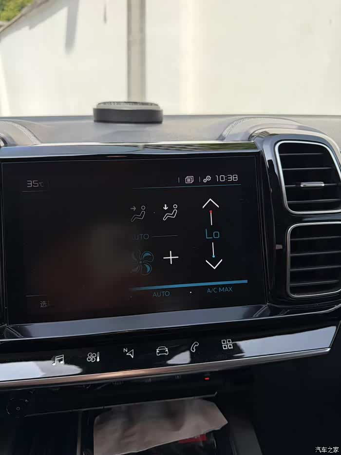

撬开包带,左边的仪表罩扣下来,就能拆出中控屏幕了
拆开屏幕的样子
检查半天,也没找到传说的温控器

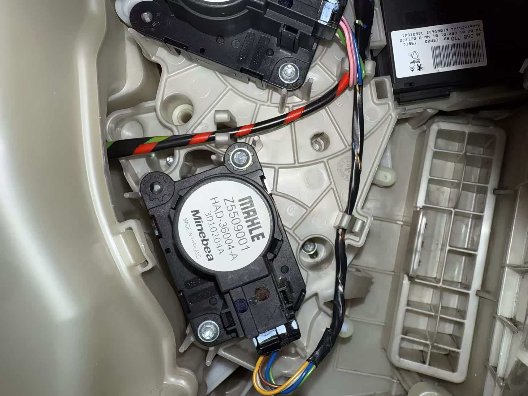

继续,拆开换空滤的地方
查来查去,还是找不到

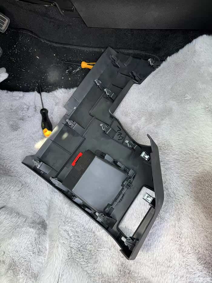

再拆开驾驶侧的下盖板,也没找到
