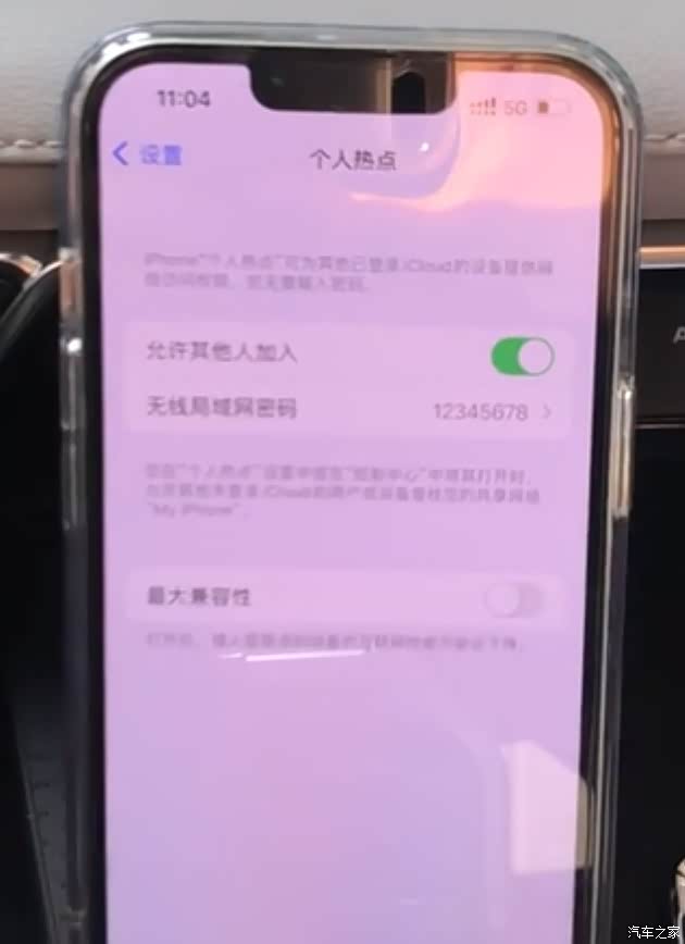

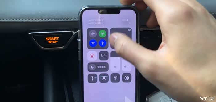

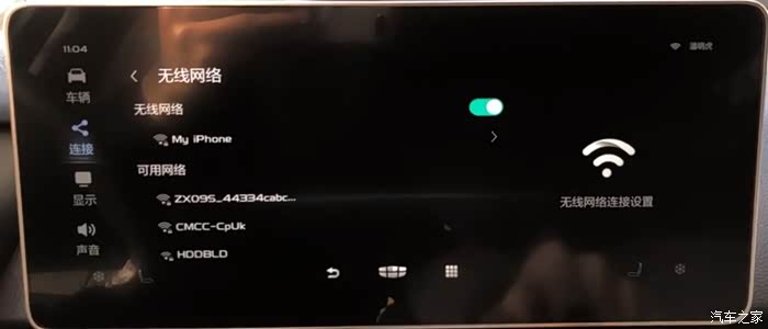

1.手机开一个热点,车机联上此热点。
2.车机联上手机热点

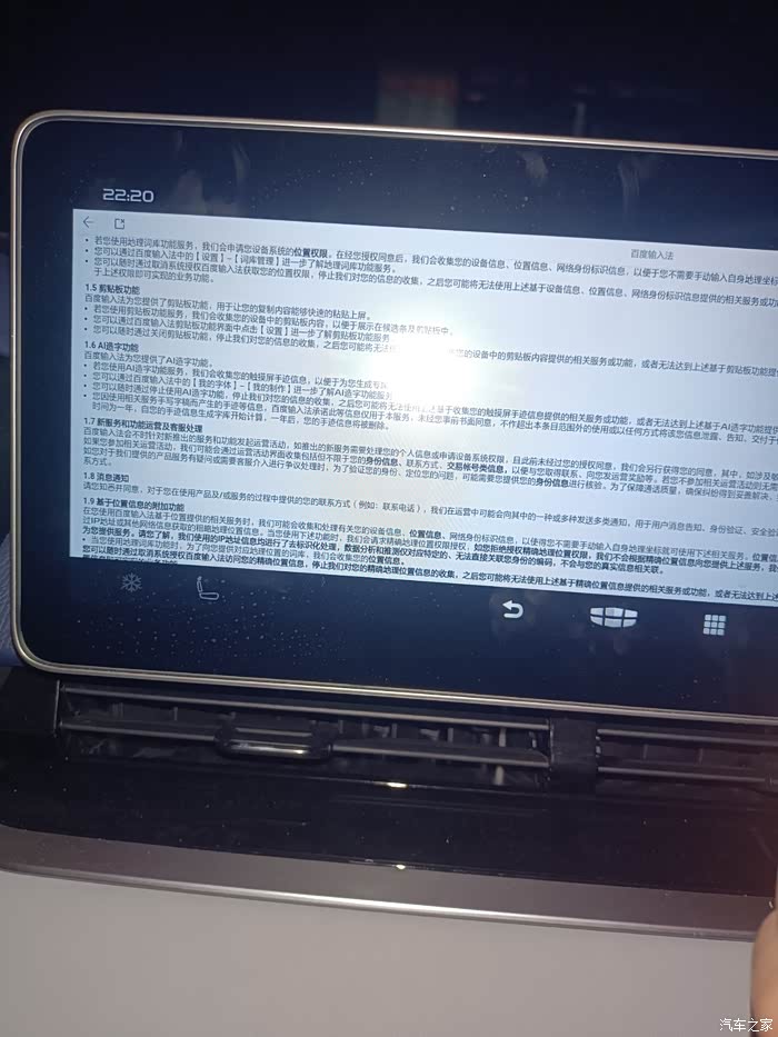

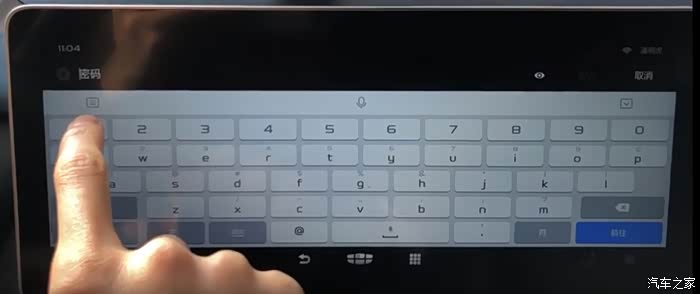

3.弹出输入法,在输入法界面点击左上角“小键盘”。
4.点更多设置。
5.再点使用帮助。

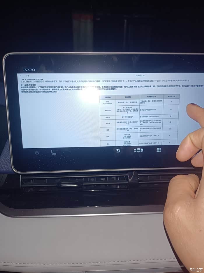

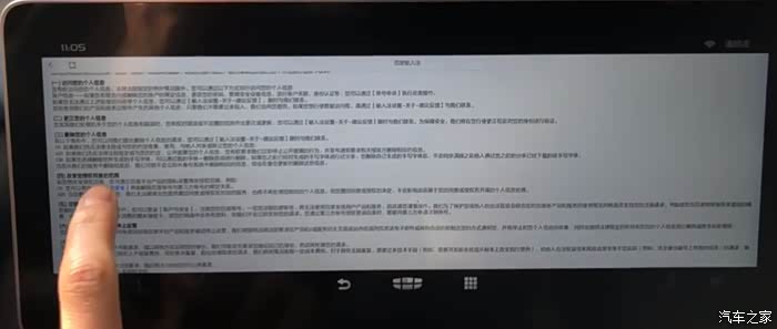

6.隐私政策。

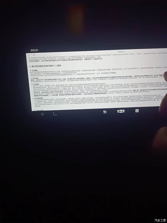

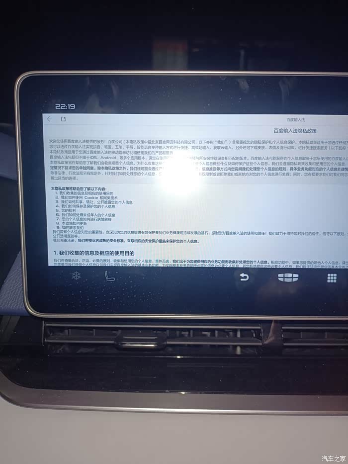

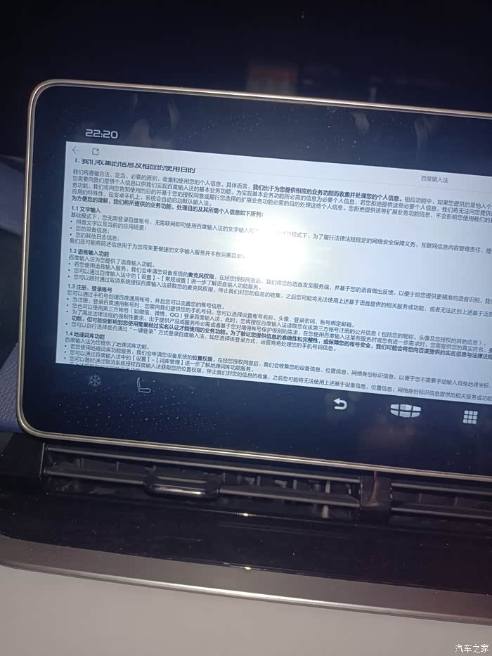

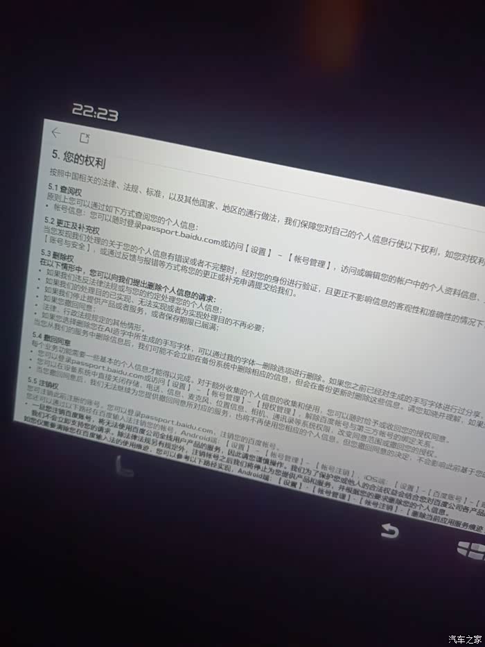

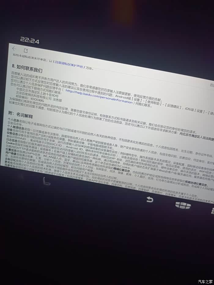

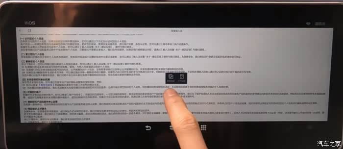

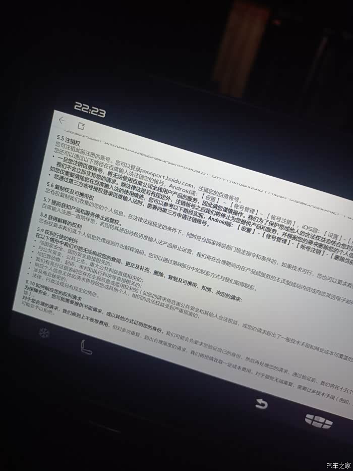

7.往下翻找到蓝颜色“账号与安全”。长按
8.弹出复制链接“和”打开链接“。

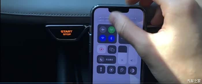

9.此时关掉手机的数据网络。

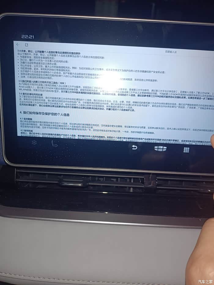

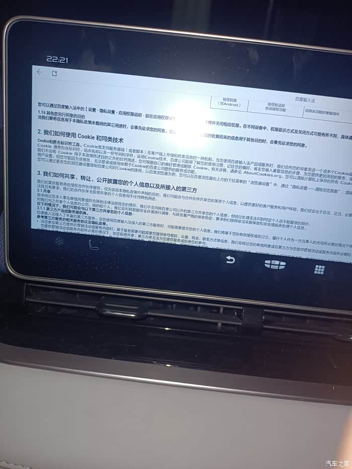

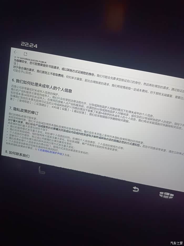

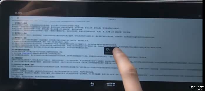

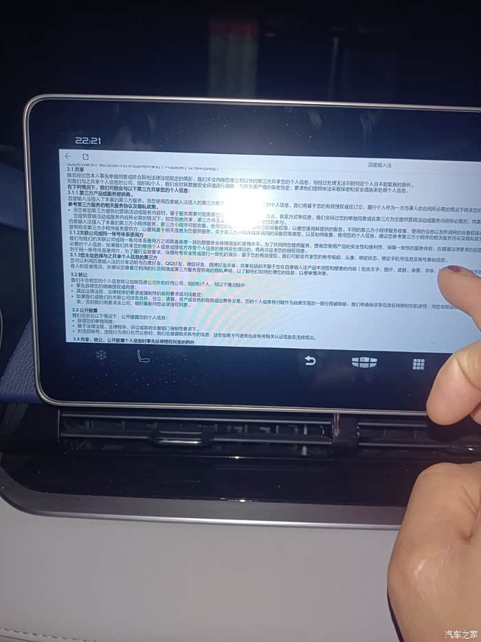

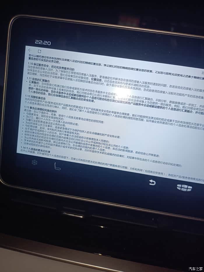

10.点”打开链接“ 等待一会儿
11.弹出当前网络不可用,这时再点返回的一瞬间点开屏上的那个小点位置(那里将弹出一个蓝颜色的设置)
12.一定要点到那个“设置”进入这个安卓的设置。

14.此时再打开数据联接。

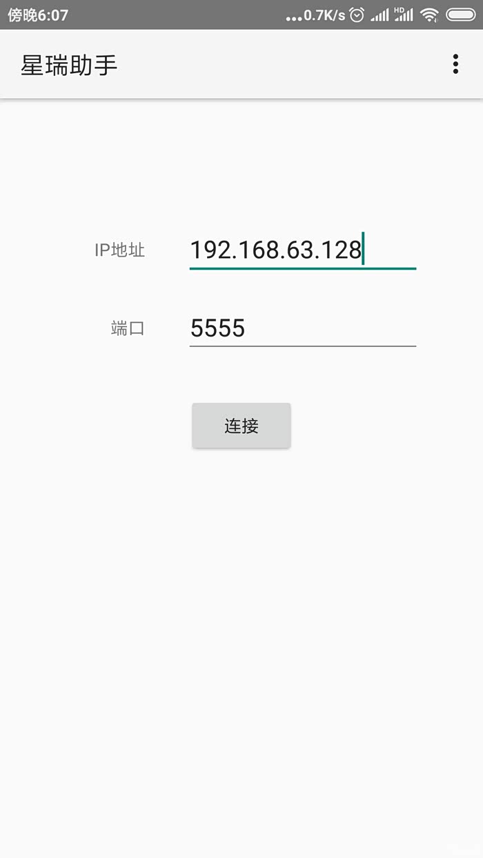

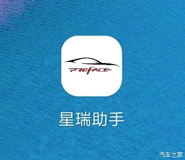

接下来可以打开安装好的《星瑞助手》APP,对星瑞车机进行所需要的软件进行安装。
附“星瑞助手”下载联接,「星瑞助手和车机app1.zip」https://www.aliyundrive.com/s/Ghrn7qbgwZJ
点击链接保存,
23.在《星瑞助手》APP,填入刚才的IP,默认端口为“5555”不用修改。
