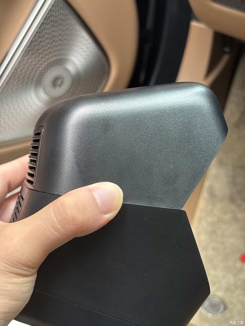

对比了不少款式,最终选了一款隐藏式行车记录仪,核心就是看中它不挡视线、功能实用还小巧。之前的记录仪贴在挡风玻璃中间总觉得碍眼,偶尔开车余光会被干扰,而这款隐藏式的能贴合在后视镜后方,完全藏在视线盲区里,不破坏车内整体整洁度,机身纤薄,贴好后几乎看不出痕迹,颜值和实用性都在线。
另外它的分辨率够高,白天画面清晰,夜间也能看清前方车牌,还支持手机热点互联,不用拆内存卡,随时能在手机上回看、下载视频,比老款方便太多,这也是我果断入手的关键原因。

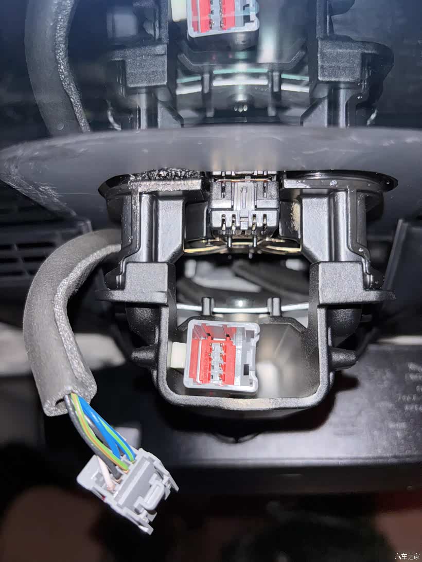

第一步先拆内饰板,皓瀚的副驾驶侧保险盒藏在储物箱下方,用撬棒轻轻撬开侧面的装饰板,力度要控制好,避免刮花内饰,撬开后就能清晰看到保险盒里的保险丝和接线柱,接下来用测电笔区分常电、ACC电和搭铁线,这一步很关键,直接影响记录仪供电稳定性,测电笔亮灯后做好标记,确保后续接线不混淆。
取电时优先选ACC电,这样车辆启动后记录仪自动开机,熄火后自动断电,不会耗损电瓶电量,避免亏电问题。先把记录仪的电源线正极接在对应保险丝上,用专用接线夹固定牢固,再把负极接在车身搭铁螺丝上,拧紧后用绝缘胶带把接头缠绕好,防止短路。
这一步要反复检查,确保接线没有松动,毕竟电路安全不能马虎。接线完成后先启动车辆测试,确认记录仪能正常开机、画面传输稳定,再开始固定机身。

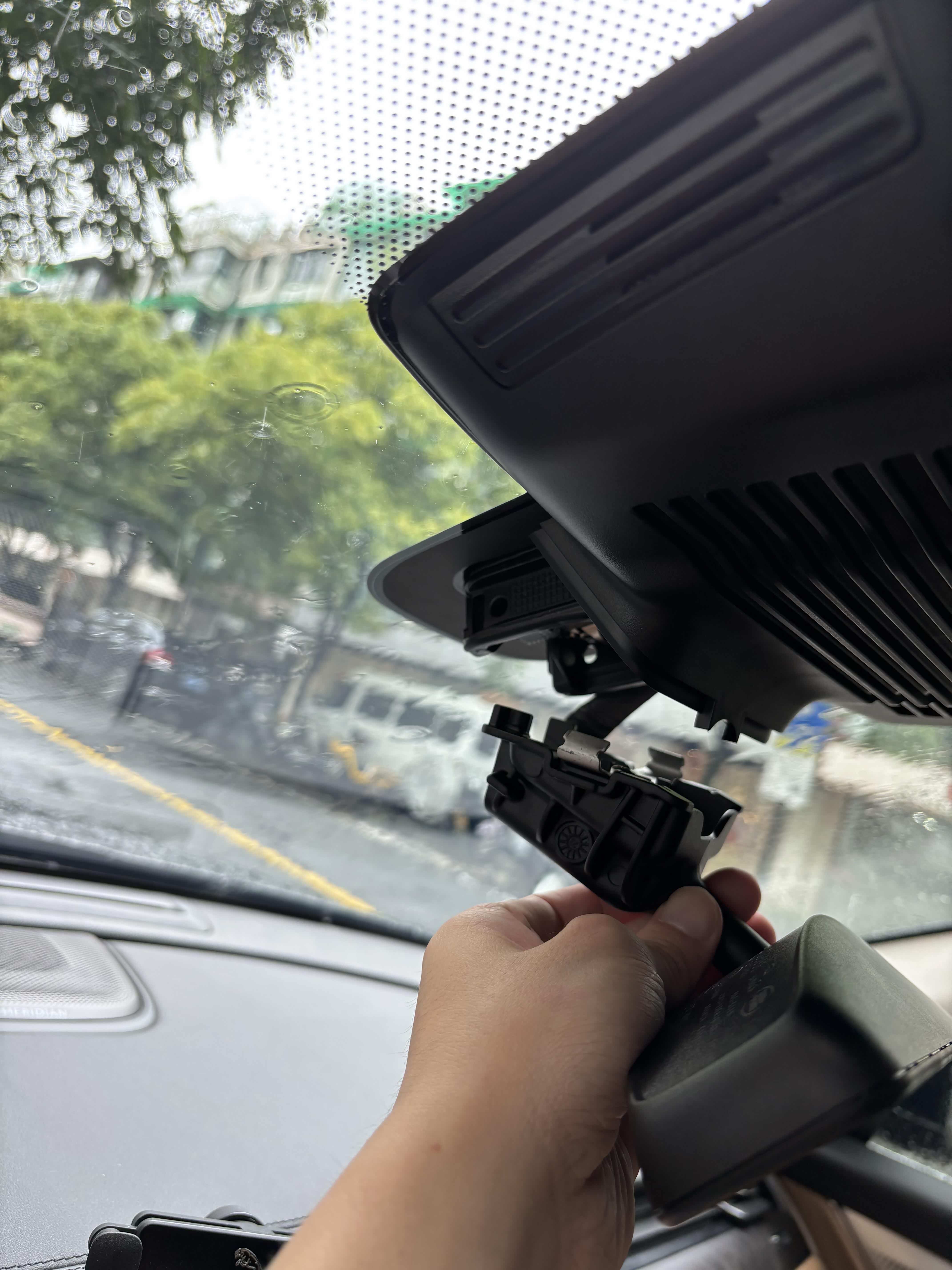

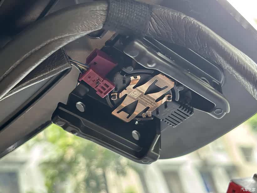

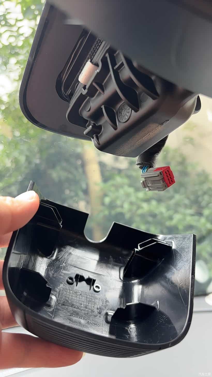

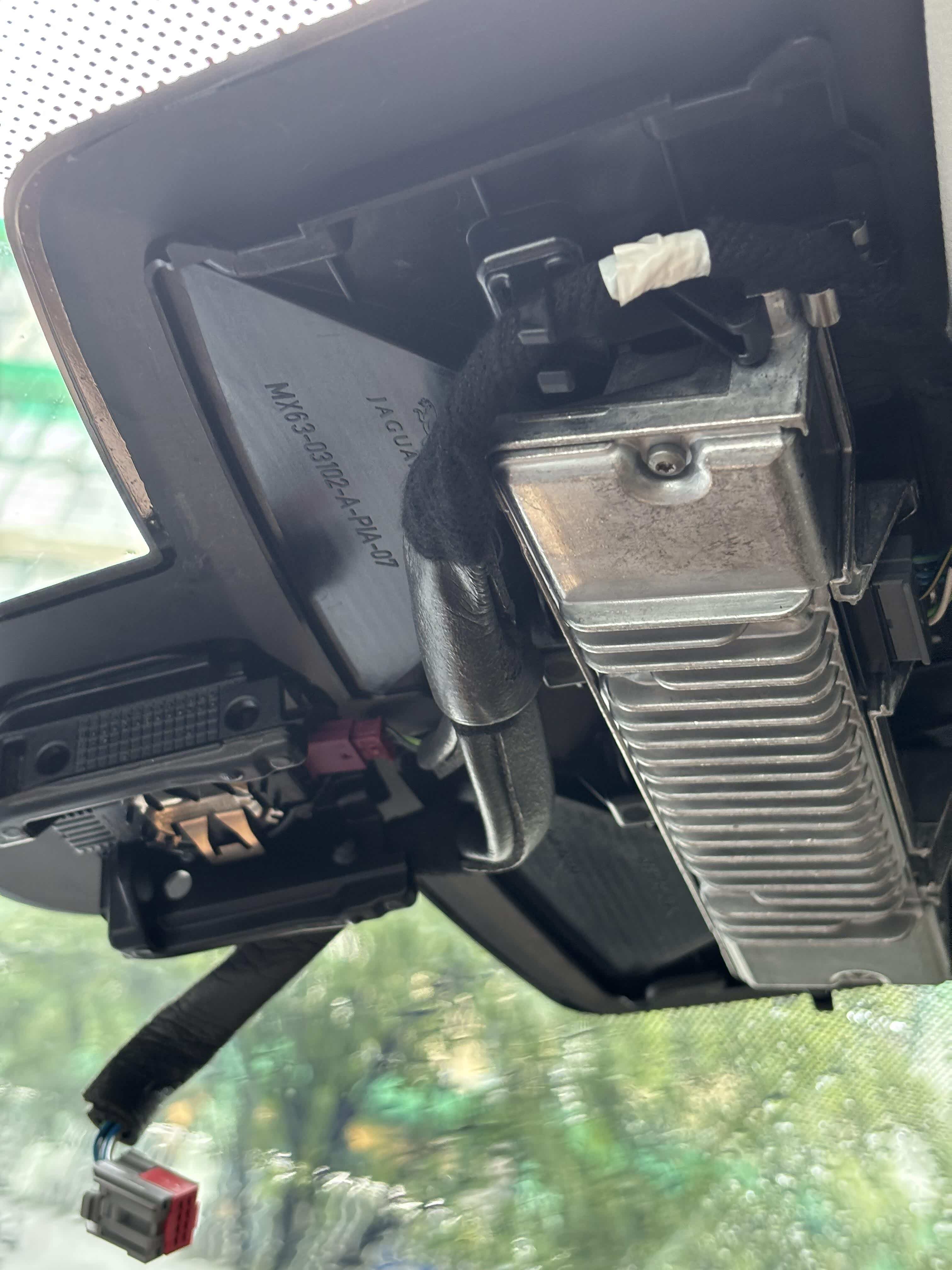

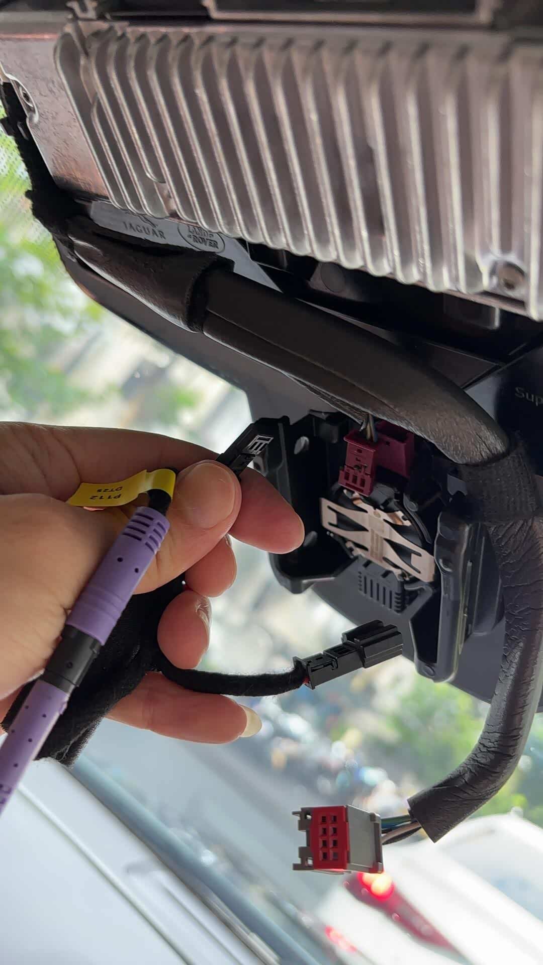

把挡风玻璃后视镜后方的区域擦干净,撕掉记录仪底座的背胶,精准贴合在玻璃上,按压几分钟固定牢固,避免后期脱落,然后把电源线沿着车顶内饰边缘、A柱慢慢塞进缝隙里,用撬棒辅助梳理线路,让走线更隐蔽。
全程不用打孔,也不破坏原车线路,完全贴合皓瀚的车内结构,整理好线路后把装饰板装回原位,整个安装过程大概花了一个多小时,步骤不算复杂,但细节要盯紧。

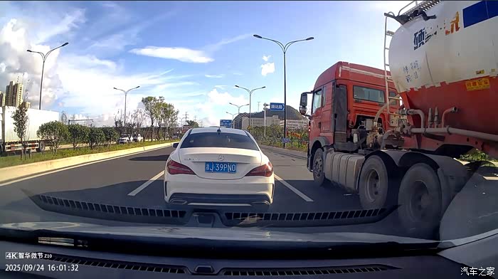

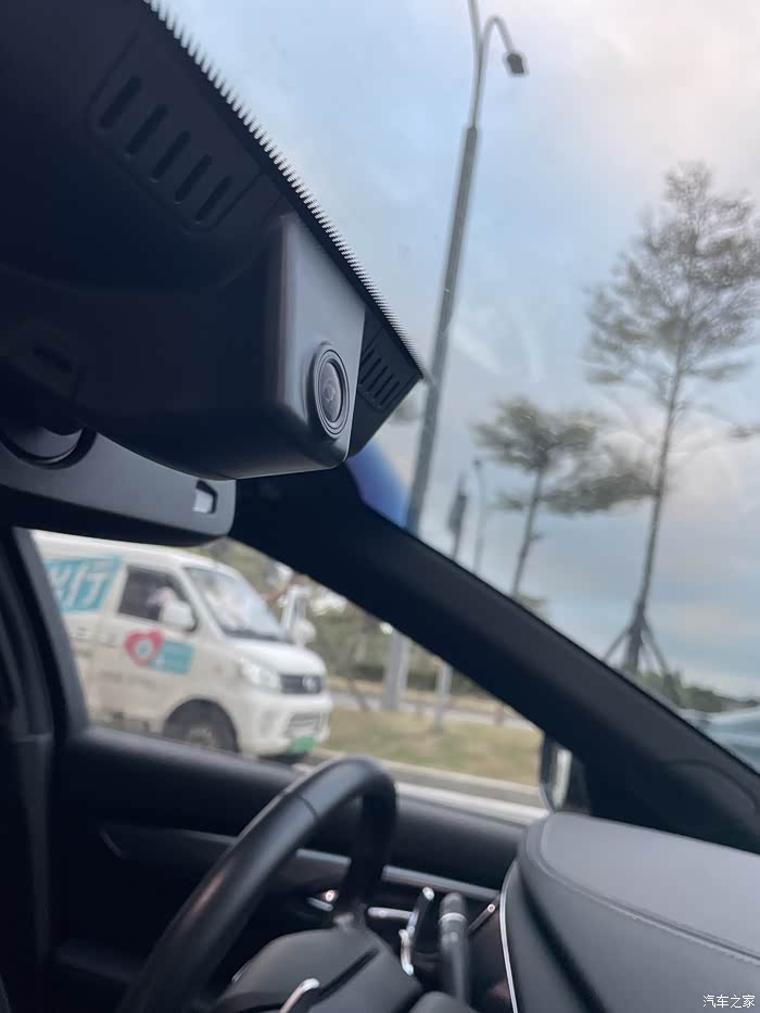

安装完成后再次测试,启动车辆记录仪自动开机,手机连接热点后能快速读取视频,画面清晰流畅,夜间试驾时也能看清前方路况,隐藏式设计果然不挡视线,比老款记录仪好用太多。隐藏式行车记录仪连接手机WiFi很便捷,配对成功后秒同步画面,无明显延迟卡顿,实时预览流畅丝滑,白天光线充足时画质清晰通透,路面标线、前车车牌及周边环境细节都能清晰捕捉,色彩还原自然不失真。
回放过往行车片段加载迅速,拖拽进度条、切换快慢倍速都顺畅无卡顿,关键时刻画面连贯完整,不会出现掉帧情况。夜间低光或路灯照明场景下,画面噪点控制不错,核心细节依旧可辨,能清晰记录行车状态。手机端操作简单易上手,截取关键片段、保存视频到本地都高效快捷,传输过程稳定无断连,日常查看行车记录、调取凭证很省心,既不占用过多手机内存,也能快速获取清晰影像,满足日常行车记录与安全取证需求,使用体验很顺手。
