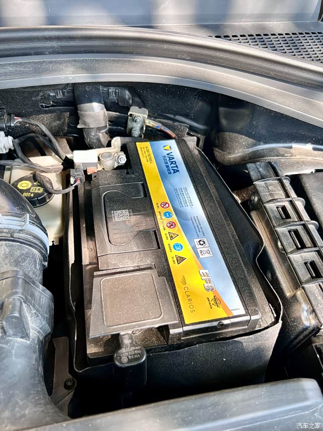

首先,留意车辆启动情况。如果点火时发动机转动缓慢或者无法启动,可能是电池电量不足。这时可以检查电池接线柱是否有腐蚀或松动,斯柯达柯迪亚克的电池位于发动机舱的右侧,打开引擎盖就能看到。

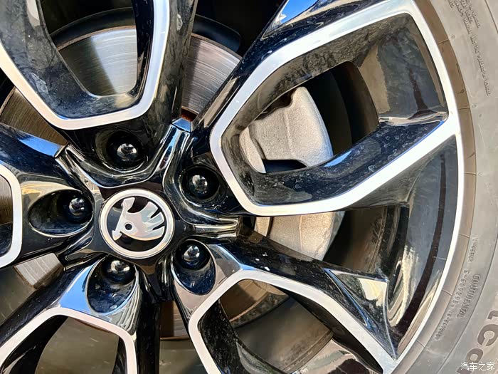

其次,注意车辆行驶中的异常声音。若听到尖锐的刹车声,可能是刹车片磨损过度。对于柯迪亚克,您可以通过检查刹车片的厚度来判断。正常情况下,刹车片的厚度不应小于新片的三分之一。

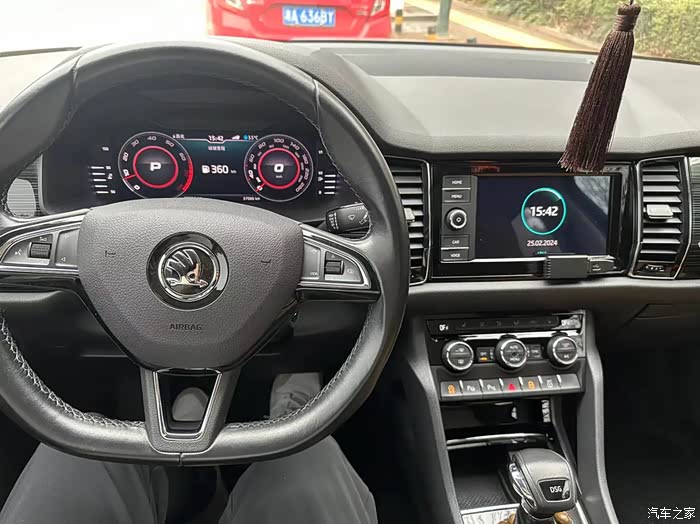

再看仪表盘的指示灯。如果发动机故障灯亮起,可能是传感器故障或发动机存在实质性问题。柯迪亚克的仪表盘会清晰显示各类故障提示。

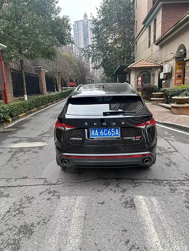

另外,观察车辆的尾气。若尾气呈黑色,可能是燃烧不充分,比如喷油嘴堵塞;尾气呈蓝色,则可能是机油进入了燃烧室,导致烧机油。
