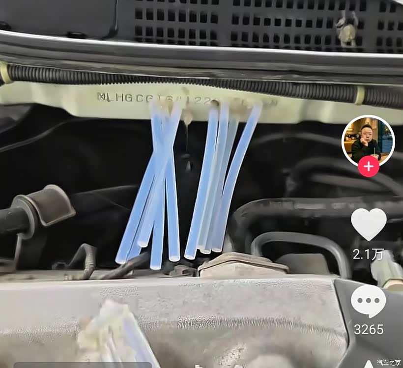

前阵子,某车型车架号掉漆的事件发酵了,一时间,众多车企都在自证清白,包括东风标致!

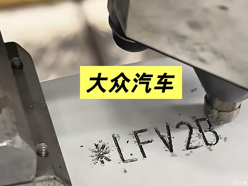

然而,当我看到那款车车架号掉漆的图片,以及车企车架号的打刻方式。我发现,就小小的一行字的打刻,各家的技术方案不尽相同。
但是,我发现标致车的做法与很多企业,包络与大众神车的区别还是挺大的!结果就是,标致车主大可以放心!

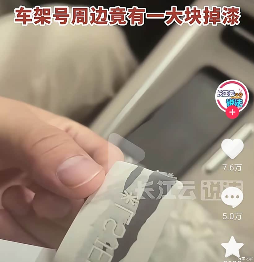

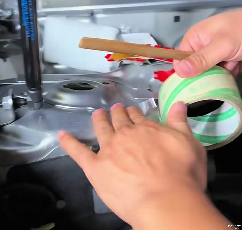

众所周知,拓印车架号用于新车上牌、过户、提档、补办登记证书,车管所要求17位字符完整、清晰、无断笔、无涂改。
如果拓印过程中掉漆,那字符自然无法完整,那为什么会掉漆呢?我觉得至少有两条原因,一是油漆和钢板的附着力不行的,二十打刻的时候把完好得漆膜破坏了,第二条还会出现生锈问题。

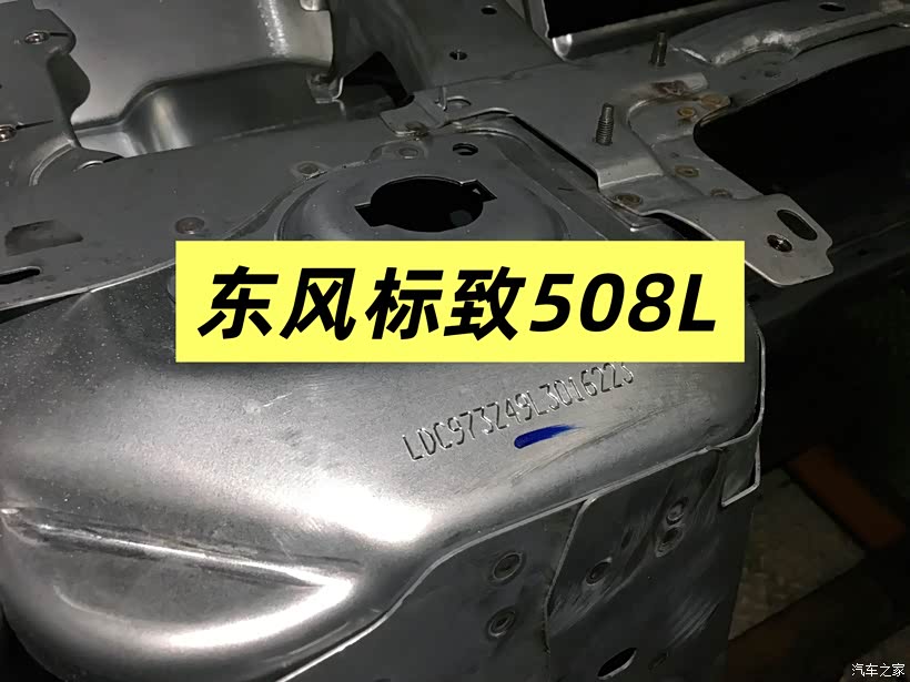

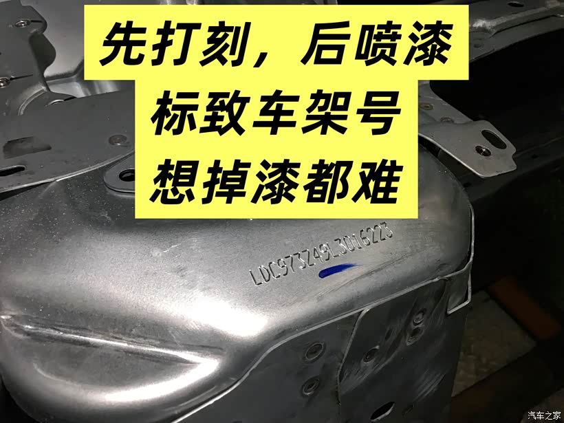

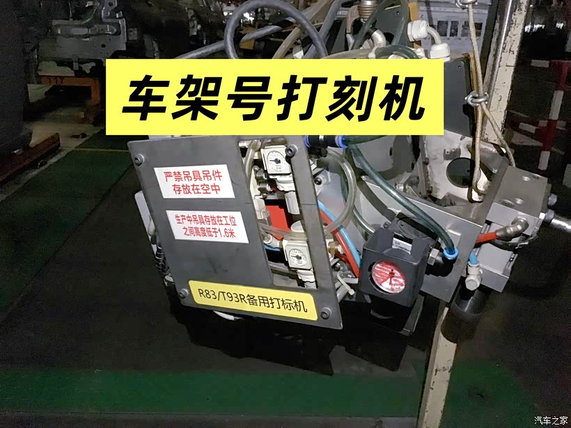

只知道吗?标致车才用了另一种办法,他们的车架号,在油漆之前就打刻但钢板上了,而且这还是镀锌钢板。相当于在钢板上雕刻了几个浅浅的字符,然后在经过电泳等油漆工序。字符的痕迹里面也会有电泳漆个其他油漆涂层。
如此一来,车架号对油漆根本没有任何破坏,而且字符部位的油漆层厚度比未打刻部位更厚。
