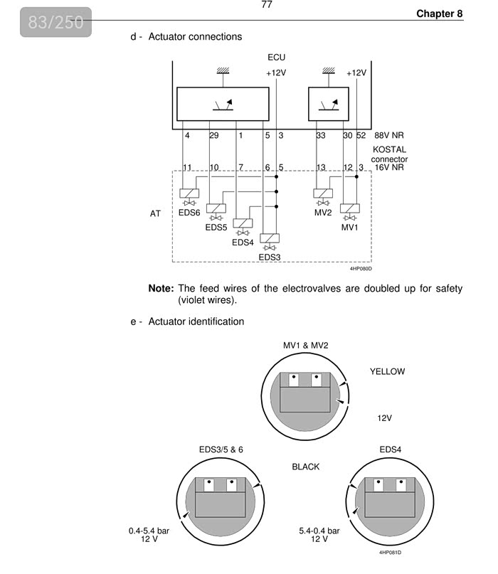

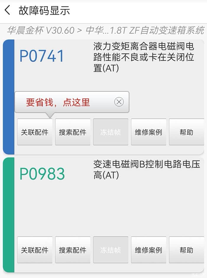

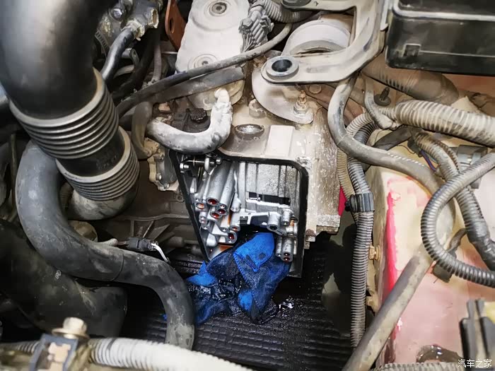

故障码:P0983,变速电磁阀B电压高;

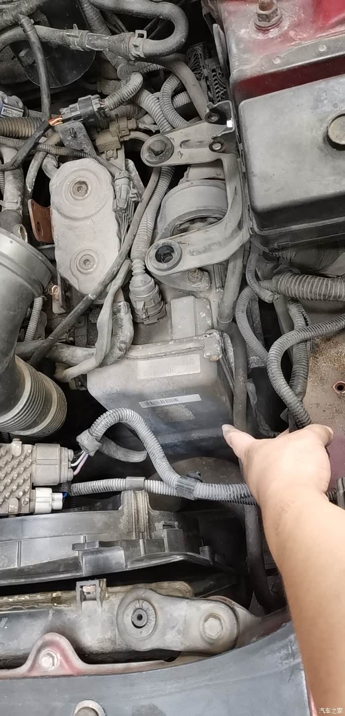

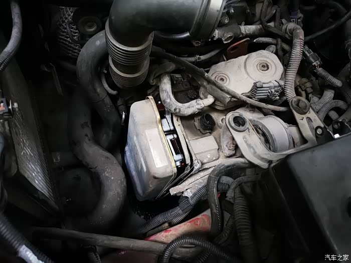

步骤1:拆卸电瓶和底座,拿掉进气箱。
步骤2:拆掉下方中冷器的硅胶管。

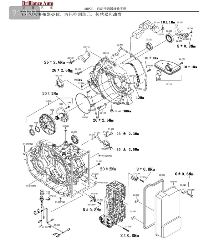

步骤3:打开侧面波箱盖子(4个外六角10号)。

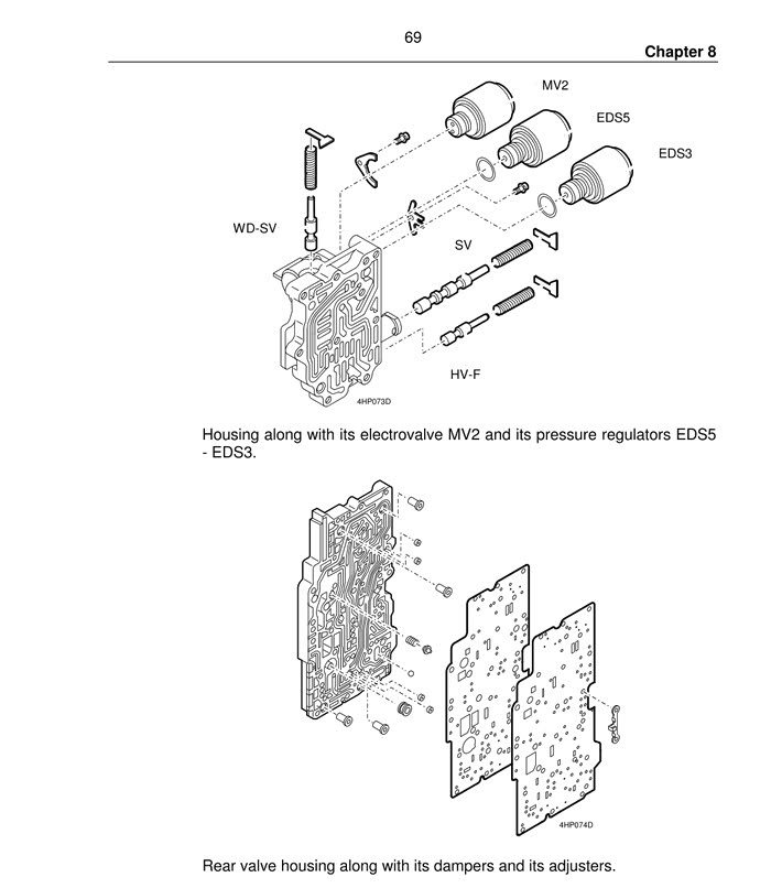

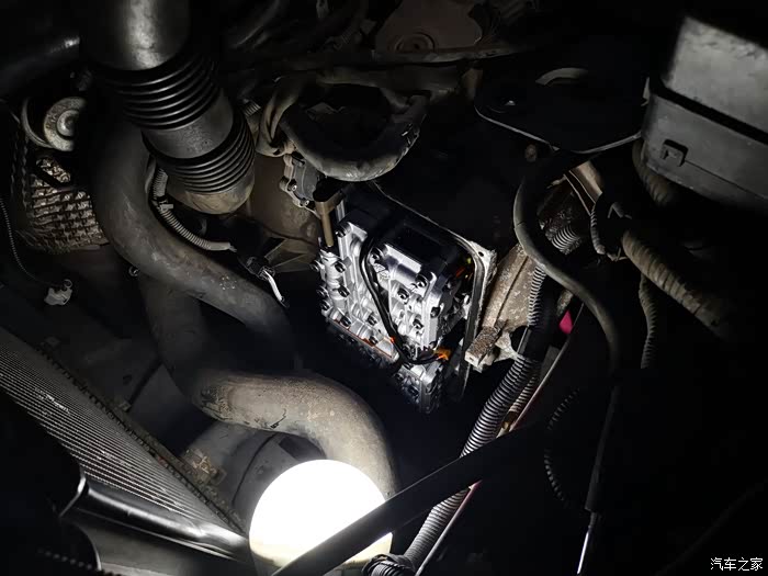

步骤4:打开阀体整体(7个大头内梅花T27)。
步骤5:拆下2个传感器(2个小头内梅花T27)。

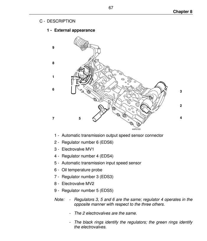

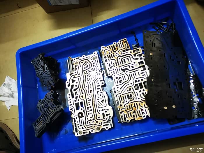

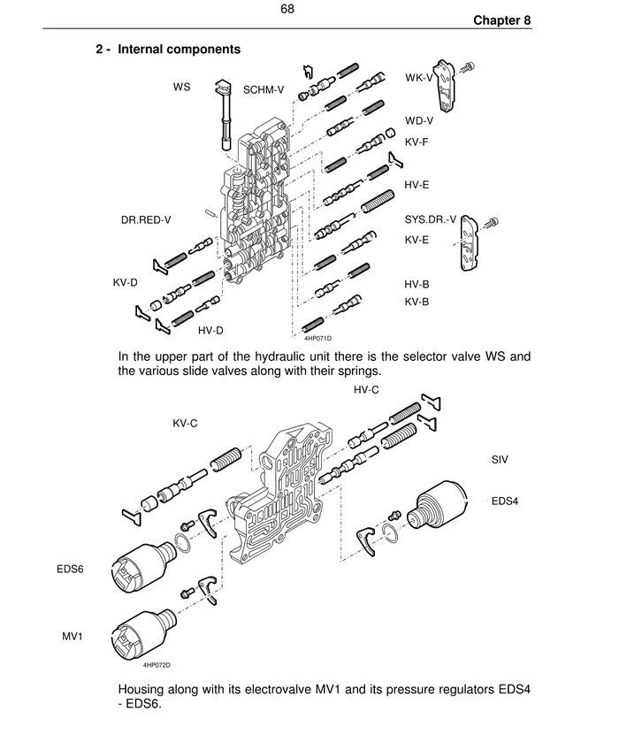

步骤6:拿下阀体整体。

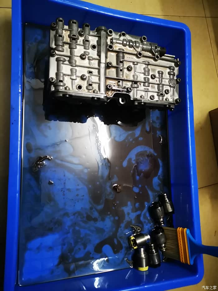

步骤7:把6个电磁阀全拆(5个内梅花T27)。
步骤8:用机头水清洗油道,更换电磁阀。
步骤9:按顺序安装回去,完毕。
