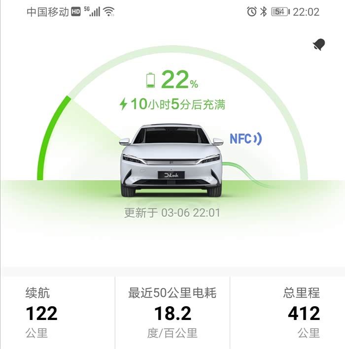

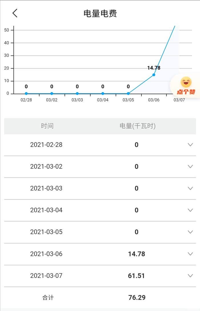

百分50后面虚电比较多 所以表显用掉的百分78的点可能不止60度 当然损耗也有 你这应该是正常
车上显示的是充电功率,线耗还有充电桩的功耗没算进去,所以电表多是正常的。家充特别是有谷电的电费不贵,这个损耗算下来还是远远比用油省。
我和 你一样 表到桩100米 6平方的线 充电显示 5.8--5.9 KW 一晚上充满大概45元左右 我们这边固定电价 0.54元 没有阶梯价
是不是电表有些不准,跑得快哦?充电功率大,超过电表的额定电流,会狂跑,这个可以注意一下。
肯定有损耗的,就看你的电线是多少方,以及铺线长度了。
不是线路损耗,线损没有那么大的。应该是冬季温度低,需要对蓄电池进行辅助加热;同样夏季高温时候,会启动空调系统对充电中的蓄电池进行降温,这些都是会消耗电能。
你可以试试看,当环境温度25度左右时候,二者差距就会小很多。
交流慢充这种损耗,很正常。
电线、电桩、枪线、充电车机,转换器以及电池,转换、传递效率都不是100%。
充电时,摸摸枪线都是热的。
想损耗低的话,用直流快充,效率会高一些。
