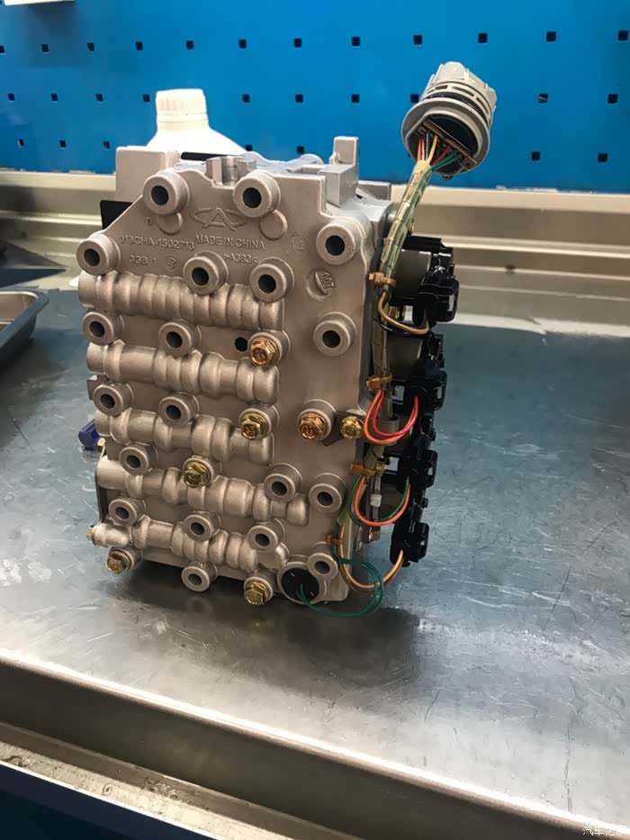

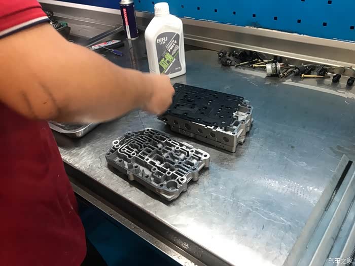

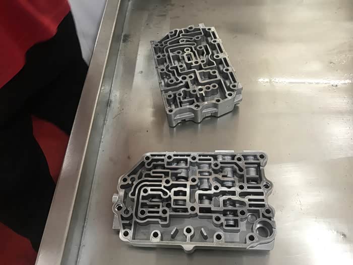

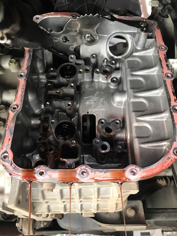

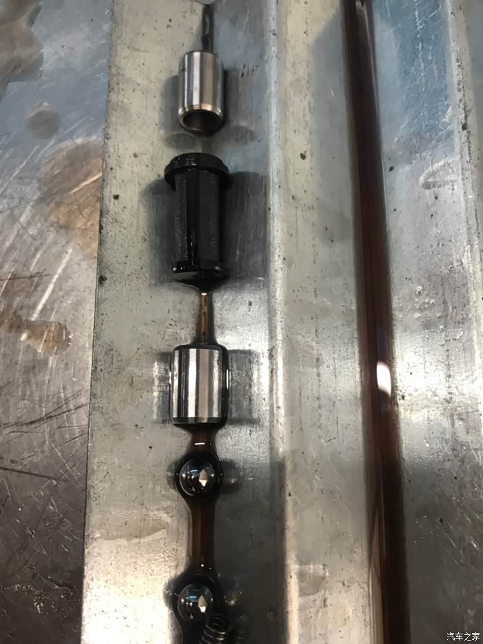

随着天气转冷实在不能忍受冷车挂挡顿挫了(故障现象详见21.7.8帖子),国庆期间开车到本地变速箱专修店向老板和技师反应目前车辆实际状况后,便安排技师对车辆检测没有报故障码现象,通过技术分析后他们从客户角度出发避免过度维修,给出了清洗电磁阀的维修方案,技师经过近7个小时对电磁阀精心清洗、装配后装车路试,故障现象成功消除,挂挡起步终于回到“新车”那种轻松、顺滑的感觉,心中的喜悦不再言表(虽然是旧车)。感谢老板从客户角度出发,凭良心挣钱的美好品德和员工认真负责的态度。以上供车友参考,根据自己车辆实际情况选择维修方案。
