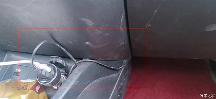

一、为了安装更简单实用化,直接买来双USB接口的点烟器车充,并且选择了快充规格的,这样直接插上后一个接口安装行车记录仪,一个接口预留给手机或平板或其它的电子设备充电。
行车记录仪用电从点烟器这里取。

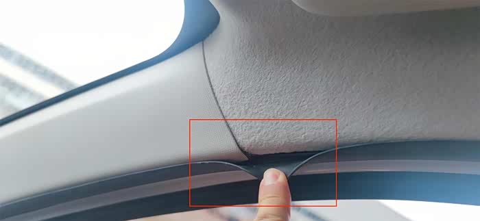

二、记录仪的主线从手套箱走线,然后将主线埋入A柱密封条内向上走,在拐角位置将主线及后视镜用线卡入顶棚内走至后视镜上方,并预留好适当的长度以方便连接行车记录仪主机。
主线在A柱这里做前后区分行。

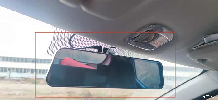

三、依说明书将行车记录仪主机部分固定在原车后视镜上,再按说明书要求将充电线和后视镜头线插入主机对应的接口内,行车记录仪前置部分便安装完成。
这是行车记录仪安装好的样子。

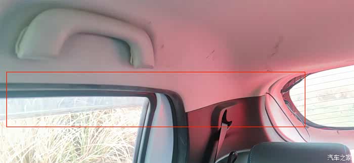

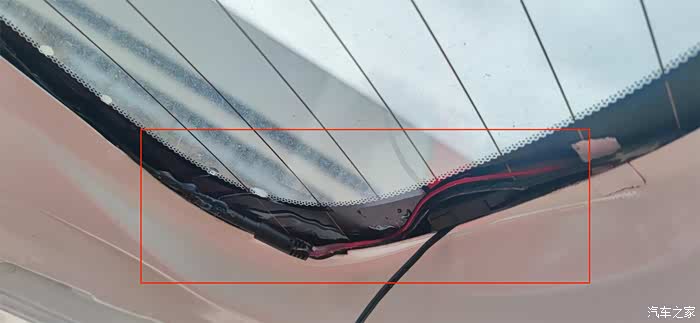

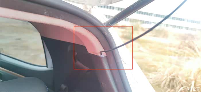

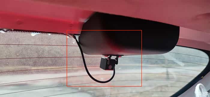

四、将后视镜头用线沿车窗的密封条塞入固定好,直至最后方的C柱并对其打胶进行固定,然后将尾箱门打开留够开尾门需要的线长,最后再沿尾部玻璃的间隙走线直到后视镜头的安装位置,留好尺寸后再将线整理好打胶固定。
后视镜头的线沿一侧车窗密封条走。
后视镜头走线在此处做好固定。
尾门这个地方的布线也要固定好。
所有拐角的走线都要用胶固定。

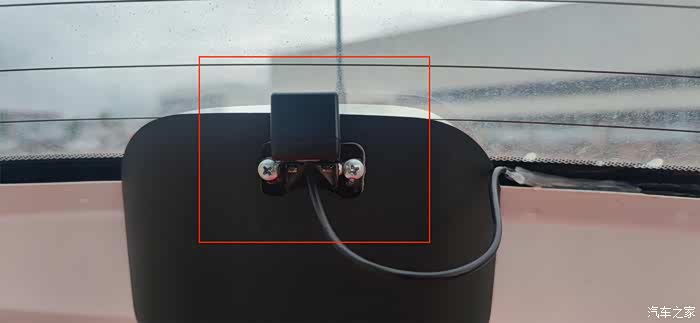

五、选择好安装位置后将后视镜头用自攻螺丝固定好,后视镜头也就安装好了。
后视镜头可以用自攻螺丝固定。
后视镜头安装好的样子。
六、对安装好的行车记录仪线路再进行一次检查,确认无误后在中控处将行车记录仪主线插头插入车充接口,再启动车辆给行车记录仪进行供电,行车记录仪便可以通电启动了。
