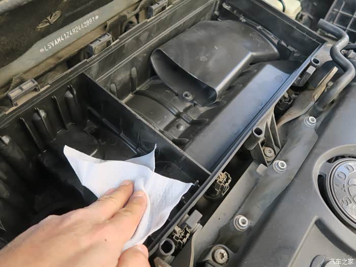

找到空气滤芯盒后使用十字电动螺丝刀拆下所有的固定螺丝。
把空气滤芯盒右侧的连接管轻轻的拔下。
打开滤芯盒子就能看到空气滤芯。
取出空气滤芯后可以看到滤芯背面是非常脏的,而且上面还有残留的灰尘及颗粒物,过多的灰尘是容易造成滤芯堵塞的,可以使进气阻力增加,发动机功率下降,造成油耗的增加,另外进入进气系统也容易产生积碳。
在安装新空气滤芯前,把滤芯盒内的灰尘擦拭干净。
将新的空气滤芯放入滤芯盒内,并检查四周的位置是否完全安装在滤芯盒内。
安装空气滤芯的时候一定要注意左侧,边角要安装到位。
把空气滤清器盒盖安装好,注意滤芯盒后面卡扣要安装到位,一定要保证严丝合缝不进灰尘。
使用螺丝刀依次将所有的螺丝拧结实。
最后千万不要忘记把滤芯盒右侧的连接管接好。

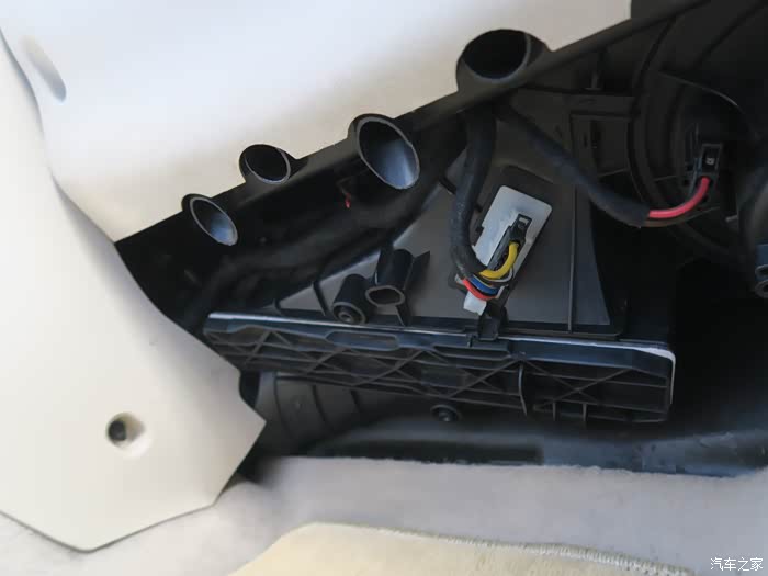

空调滤芯的包装盒内有非常详细的说明书,可以按照此步骤进行安装。
首选把副驾驶座椅往后移动至最大空间,这样可以在更换过程的中提供更加宽敞的空间。
副驾驶座椅的前下方有黑色盖板,把盖板上的两个螺丝拆卸下来。
把空调滤芯口盖子向右滑动可以取下空调滤芯的盖子。
然后将爱车空调滤芯向下拉出过滤器装置,并小心取出空调滤芯。
安装新空调滤芯的时候,一定要注意空调滤芯上的箭头为气流方向,安装时指向车身左侧,缺口处在右侧。
最后按照拆卸的相反顺序安装过滤器盖,把空调滤芯的盖上向左滑动并固定好位置。
最后把黑色盖板上的两个螺丝安装固定好,整个空调滤芯安装过程就结束了。
