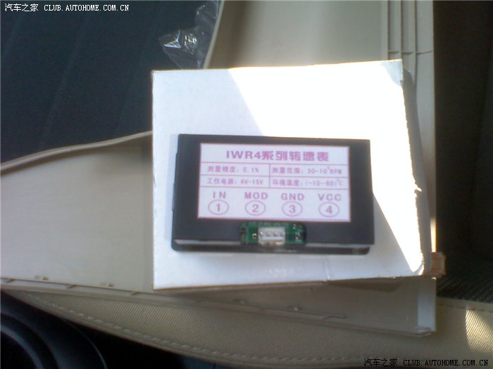

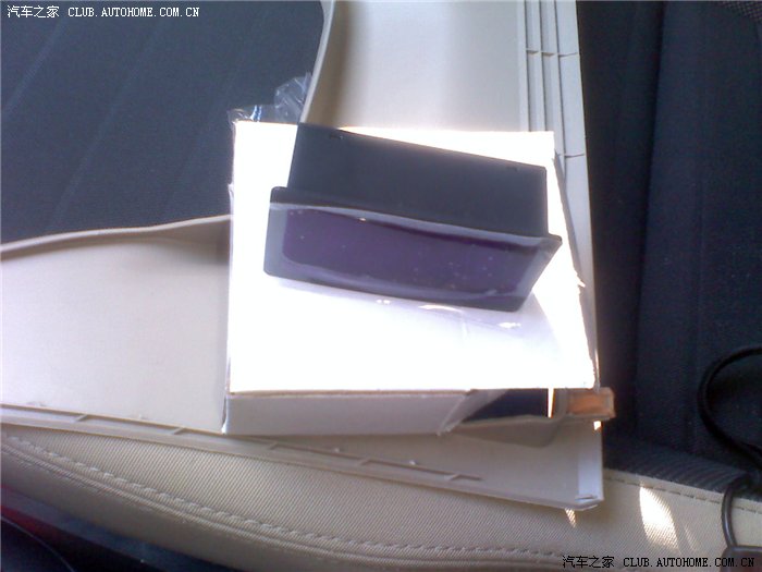

转速表的外形:
后面?:

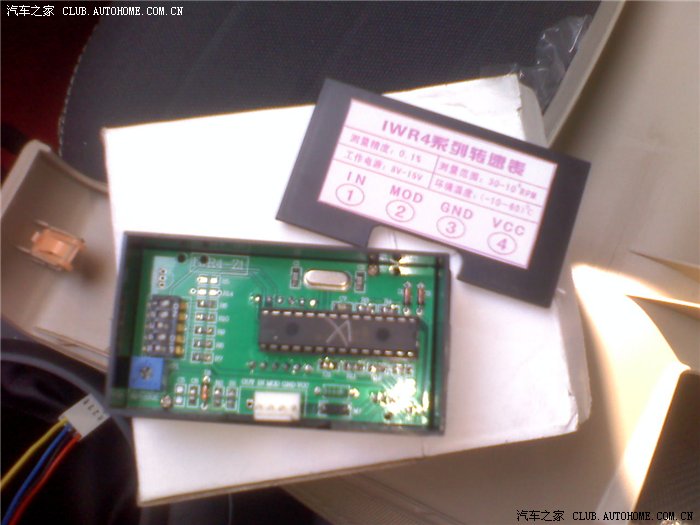

看看里面,有个单片机:

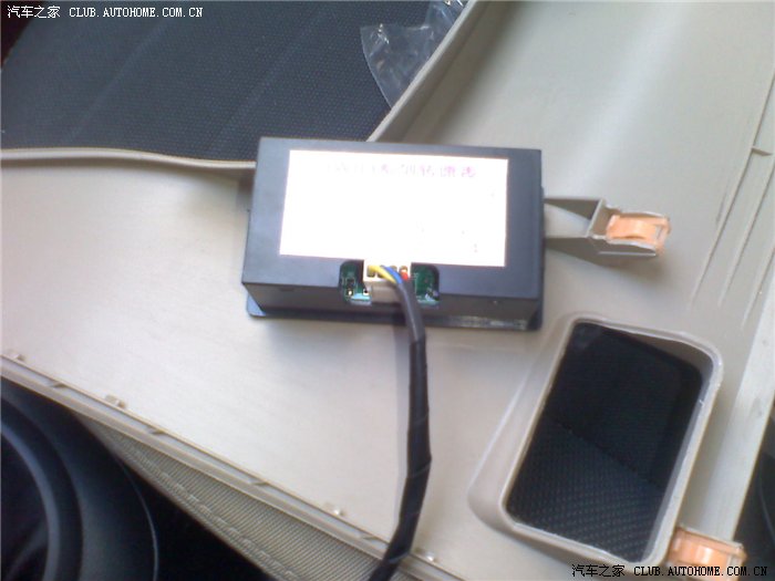

接上线:
接线就四根,其实接三根就可以工作了:

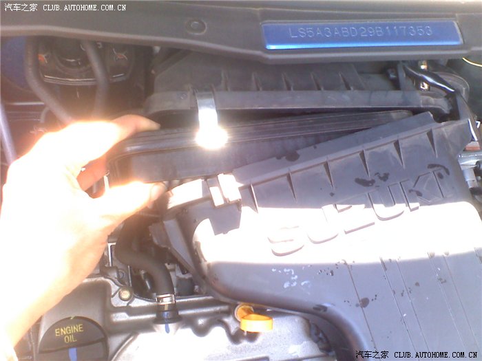

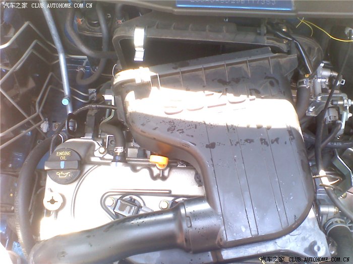

打开空滤:
取出滤心,这样取下空滤外壳容易些:

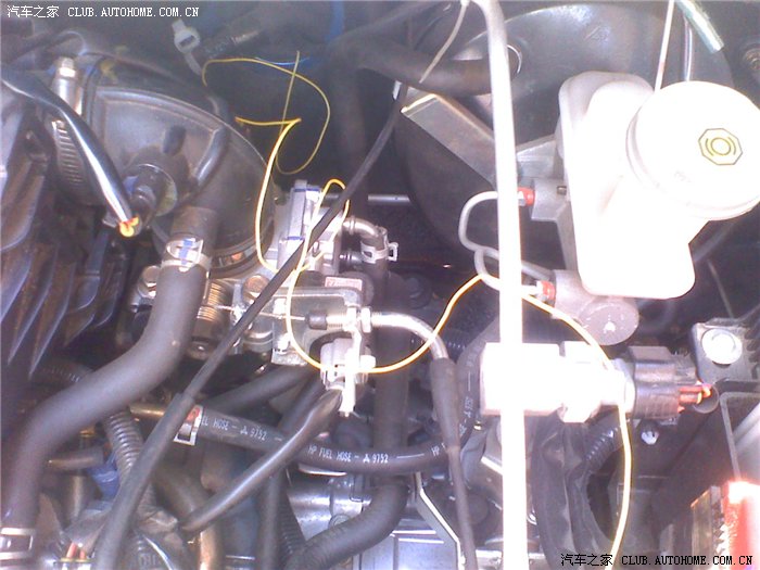

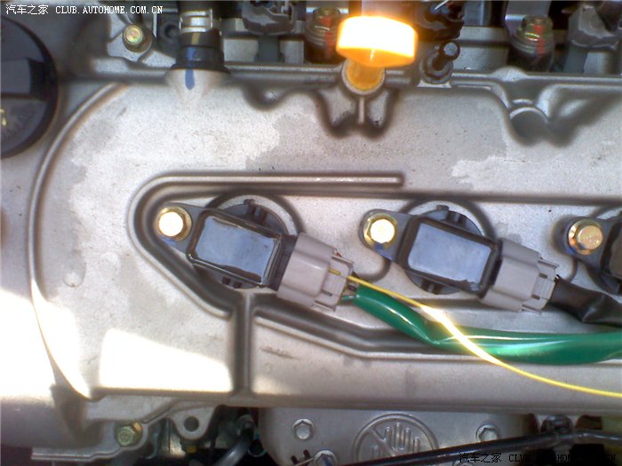

将黄色线穿到发动机仓,接到点火器的靠车头那根线:
注意,图片中的接线反了,我也是在试验中摸索的:
是这样穿过来的:

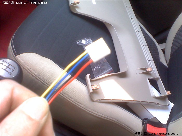

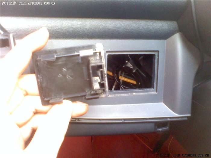

发动机仓的工作完成,现在取下方向盘左边的那个大的塑料盖:

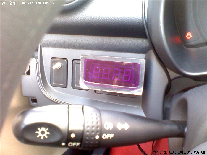

这个地方装转速表正好:

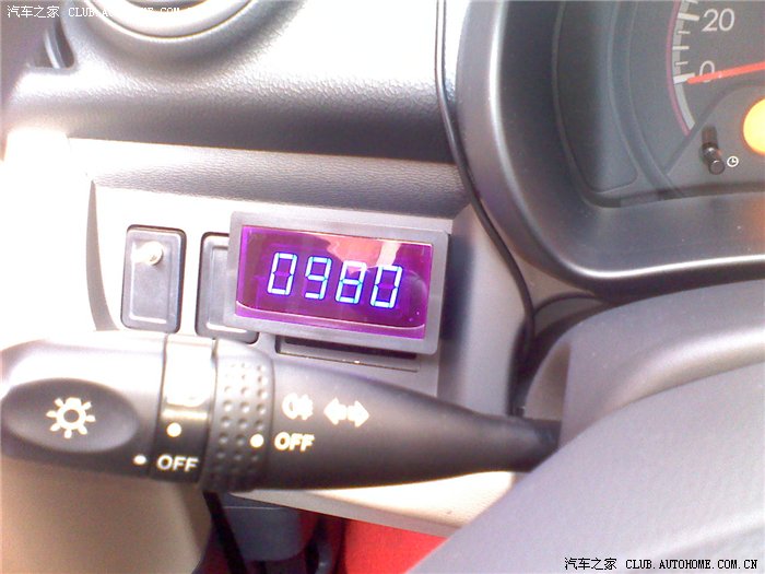

转速表背面贴上3M胶,粘上,粘上之前要在仪表盘下面把电源接好,我是接在点烟器接口的电源线上,钥匙拧到ACC就通电了:

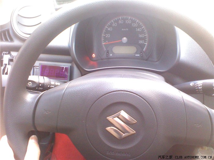

从我的位置看:

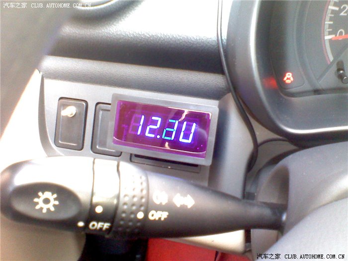

通电试机,在发动机未打着时是显示电池电压,这个效果是拍摄的问题:
打着发动机后,显示怠速:

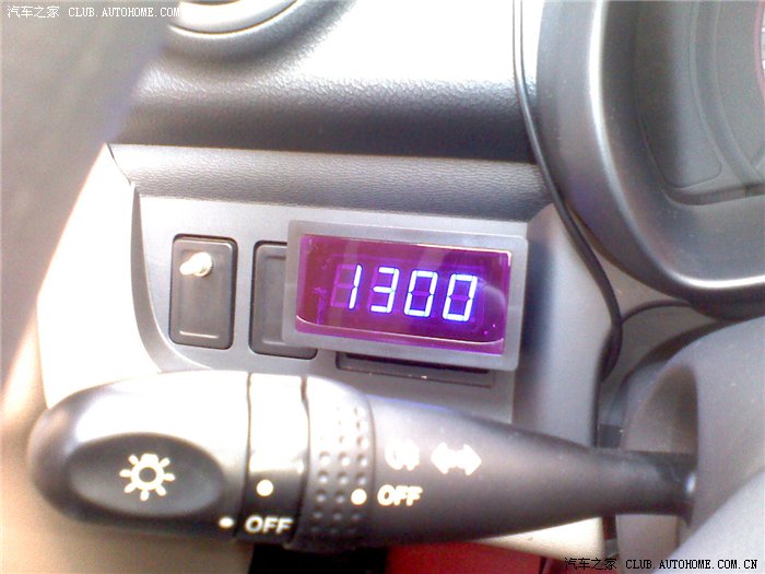

降到1000以下了:

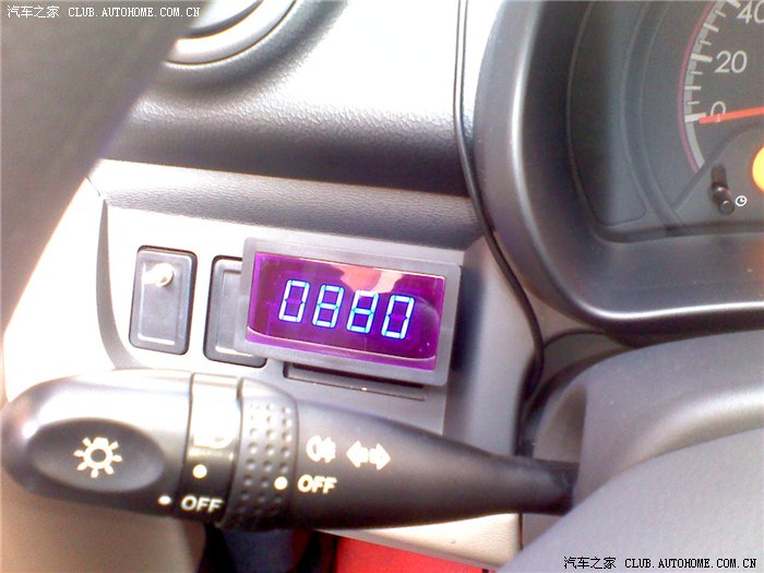

降到800多了:
