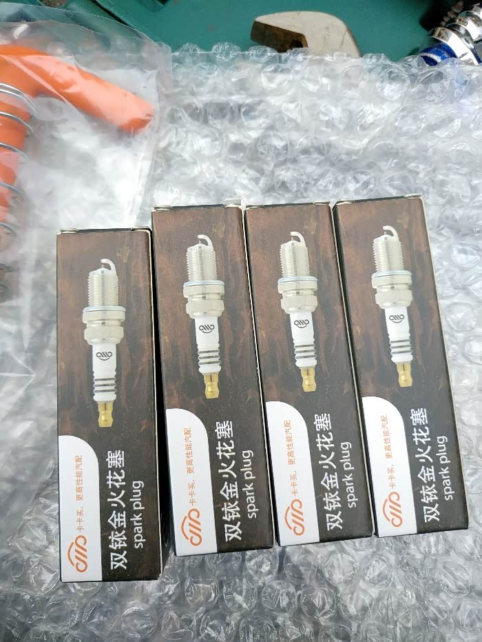

2.果断淘宝上下单买个油气分离器,火花塞买3送一。价格:火花塞197元,

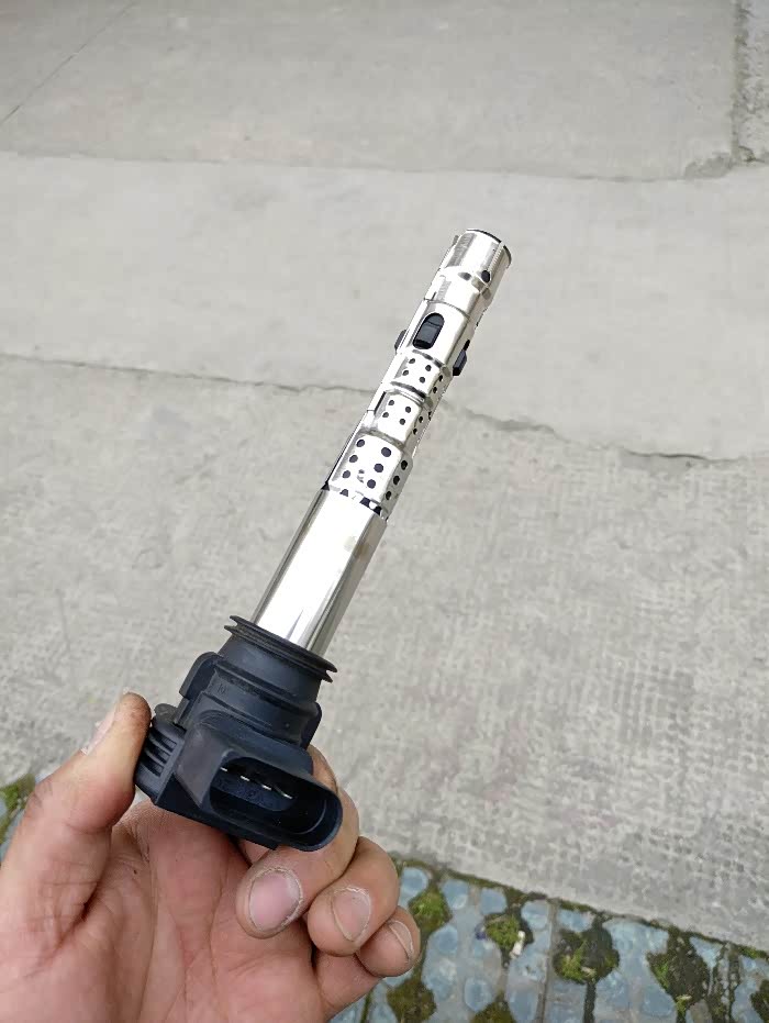

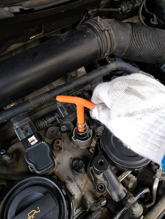

3.先拔掉点火线圈插头,左右拧动点火线圈拔出来,使用赠送的套筒拆除旧的火花塞,安装新的火花塞,很简单哦,拧紧。

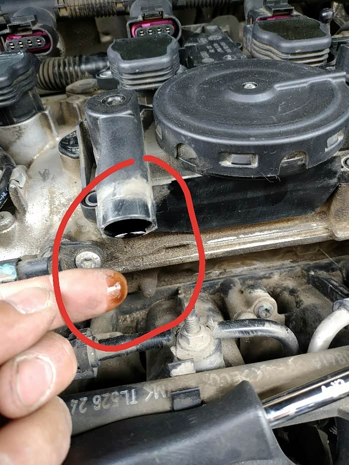

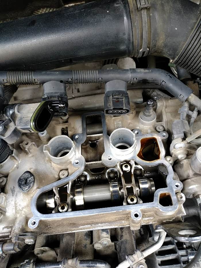

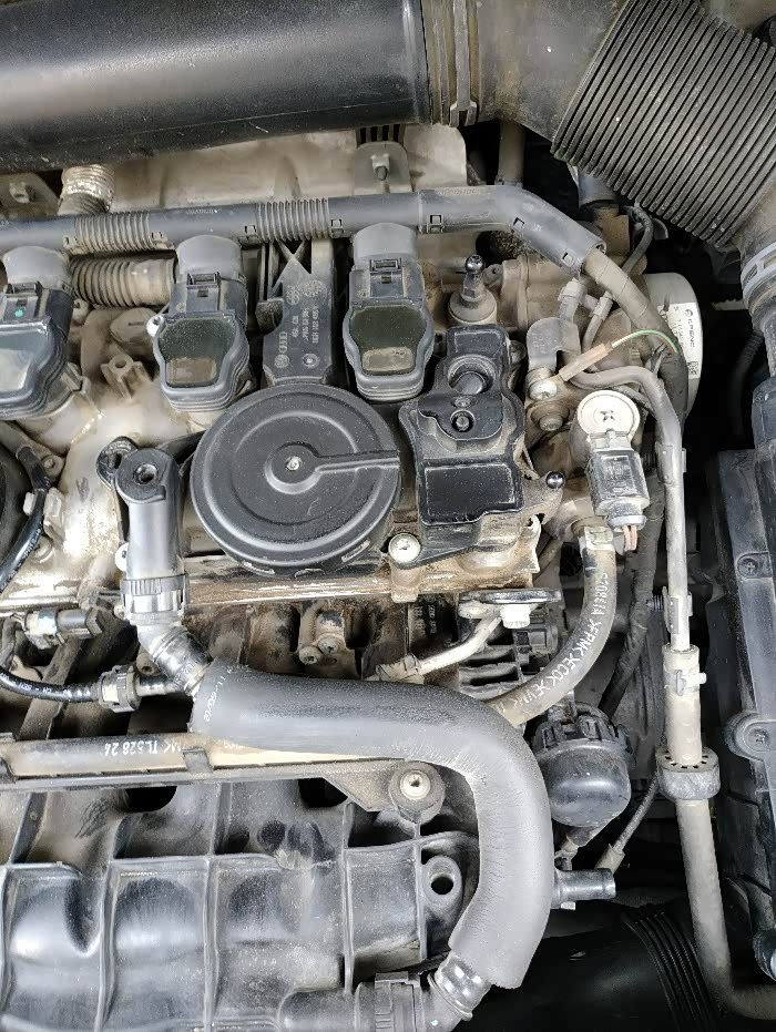

4.拆掉原来的油气分离器,松开螺丝,有10颗。拔掉空气管的时候发现里面有机油,怀疑机油在这里浪费掉好多,下面图片我会指出。安装新的完成后回差点火线圈。启动试车,发现怠速不斗动了,等红绿灯时候也不抖了。哈哈,希望不烧机油了,等开半个月后在查看机油尺,目前我已添加了机油,并机油尺拍照。

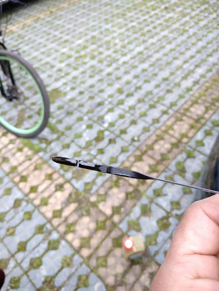

机油尺网格满,记录

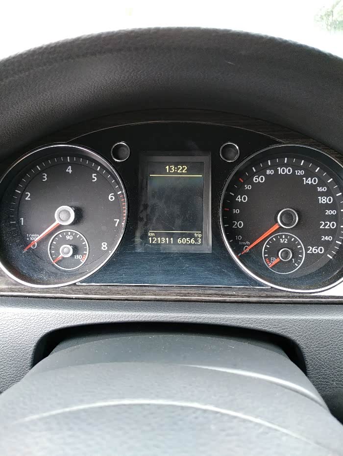

仪表指示跑的公里数

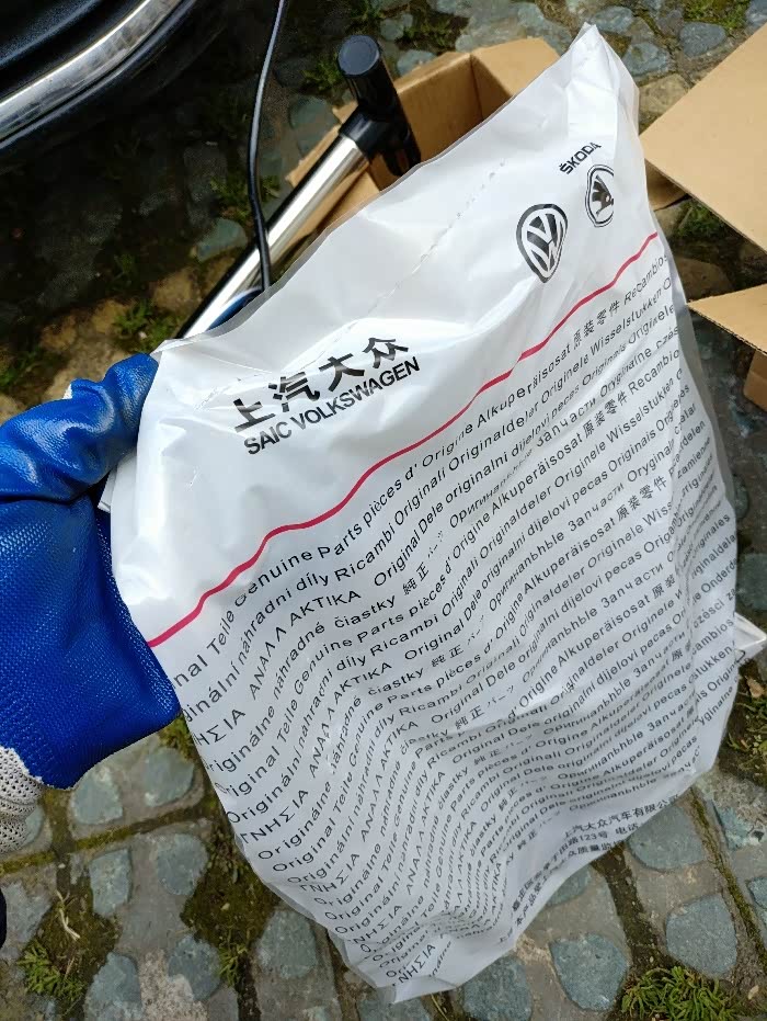

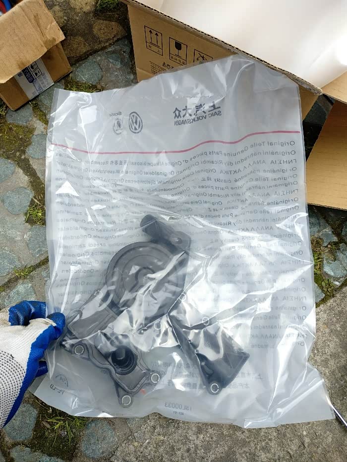

准备开箱,上汽大众
包装

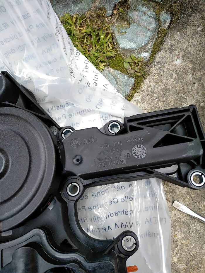

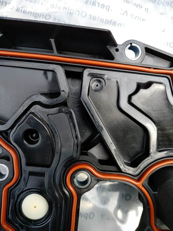

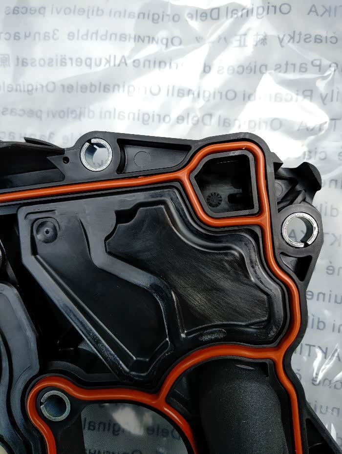

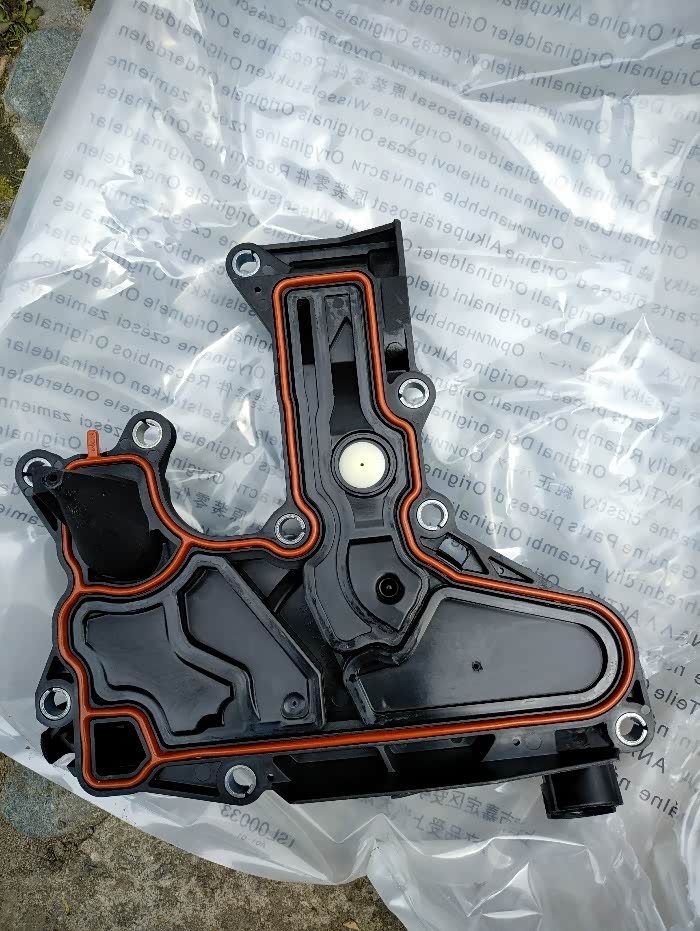

打开看看新的油气分离器

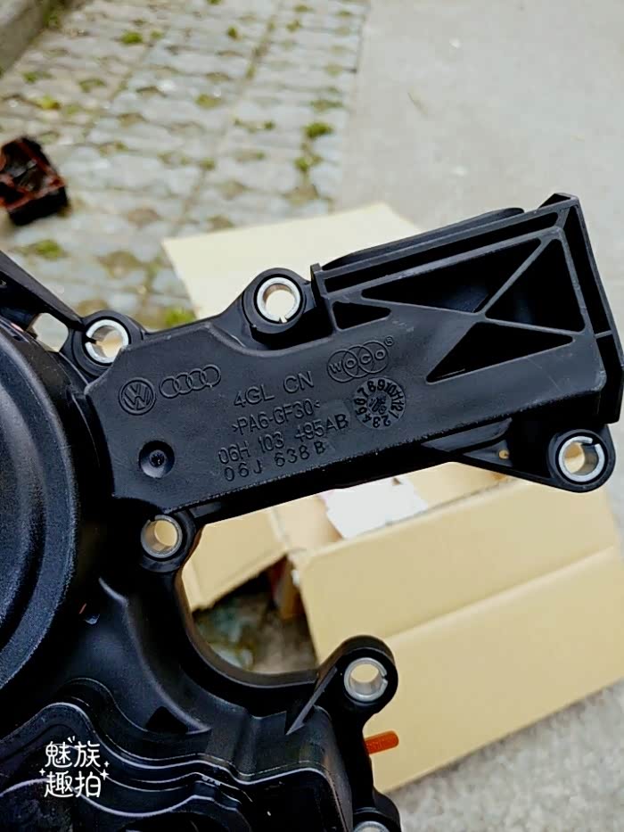

拆下来这里也有好多机油,估计就是这里浪费了机油
拆之前发现这里有机油
新的这里都有防伪码
这里也有标识
这里也有标识
拆掉旧的以后就是这个样子,气门室凸轮轴很干净
未拆的样子
安装造成的样子,回插下面那根气管

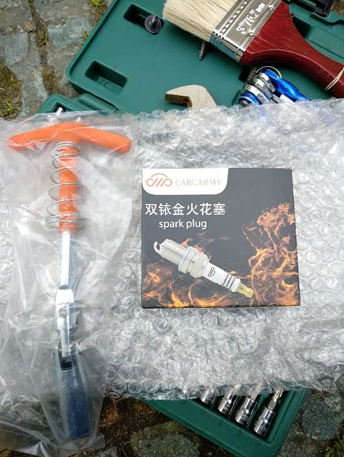

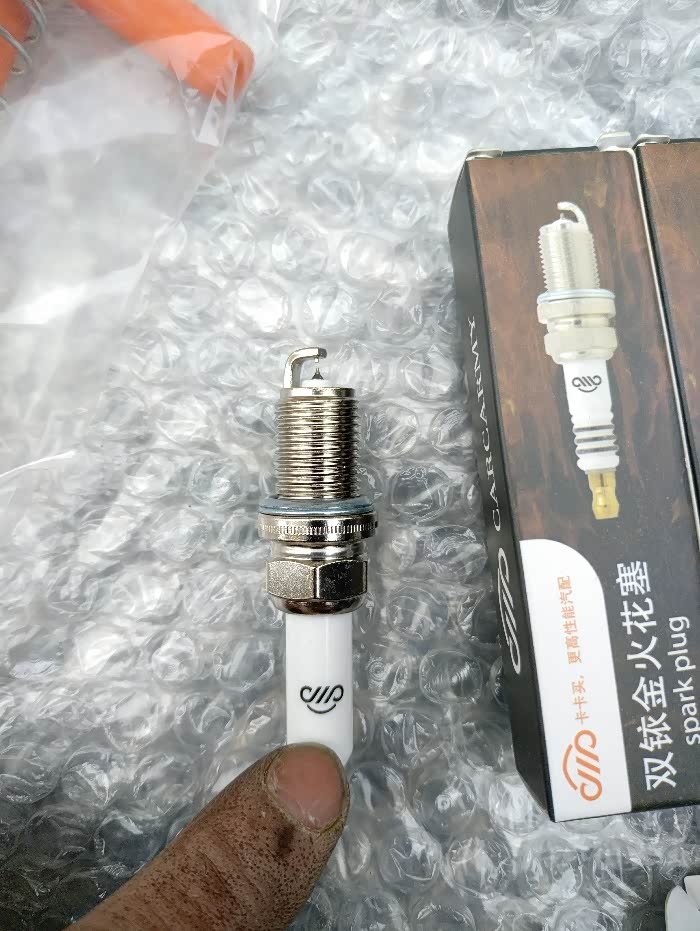

新的火花塞到货,开箱,送的工具

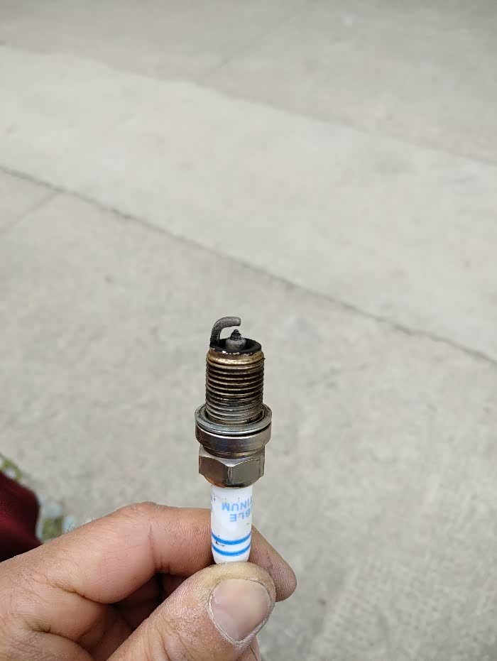

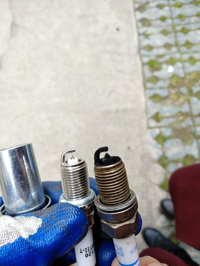

使用套筒拆除旧火花塞
新旧对比,原来的碳化严重哦
这个不太好拔出来
拆掉的旧的,表面太脏
新的火花塞
