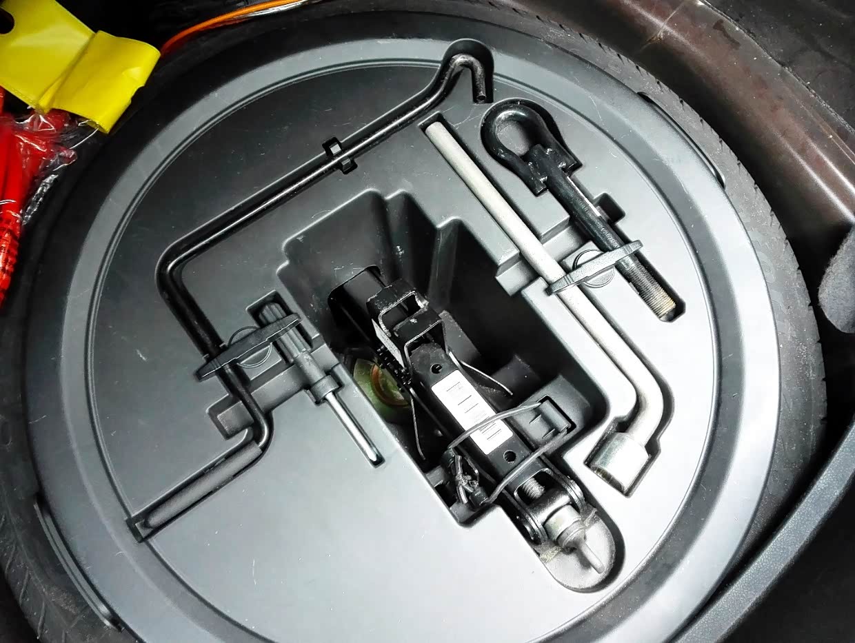

原车工具和全尺寸备胎

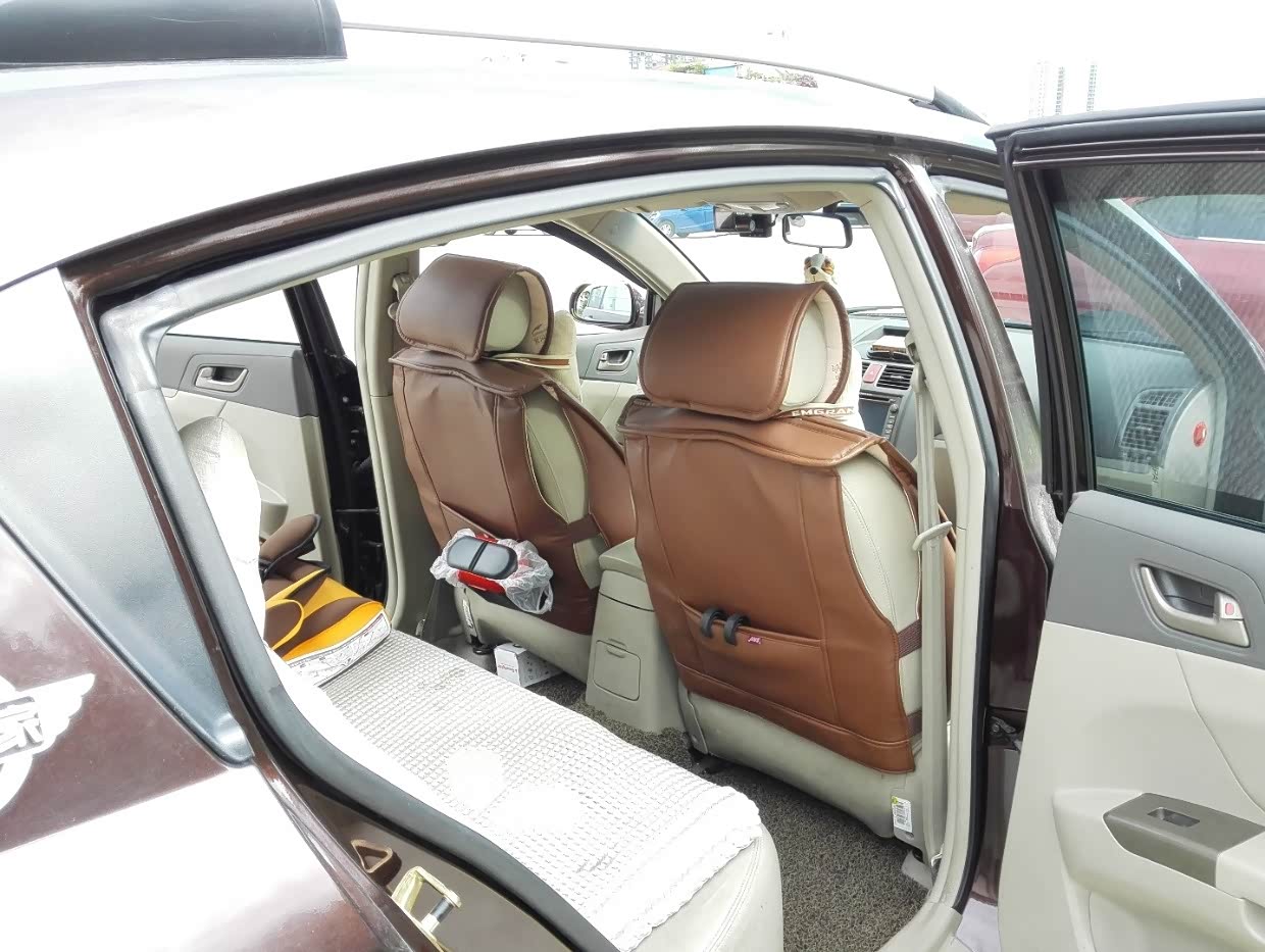

家家商城头枕

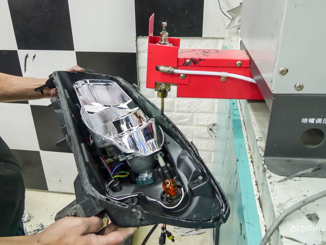

家家众测的双光透镜氙灯也给帝豪装上了,加上远光LED,四远光的配置,国道上所向披靡。当然,大货惹不起

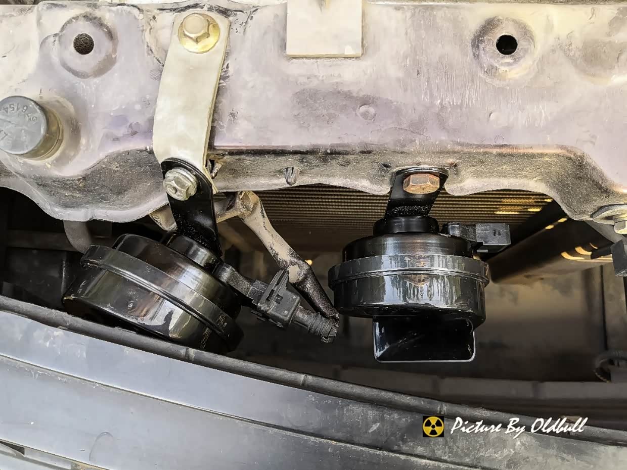

原来的喇叭不好听,换海拉……

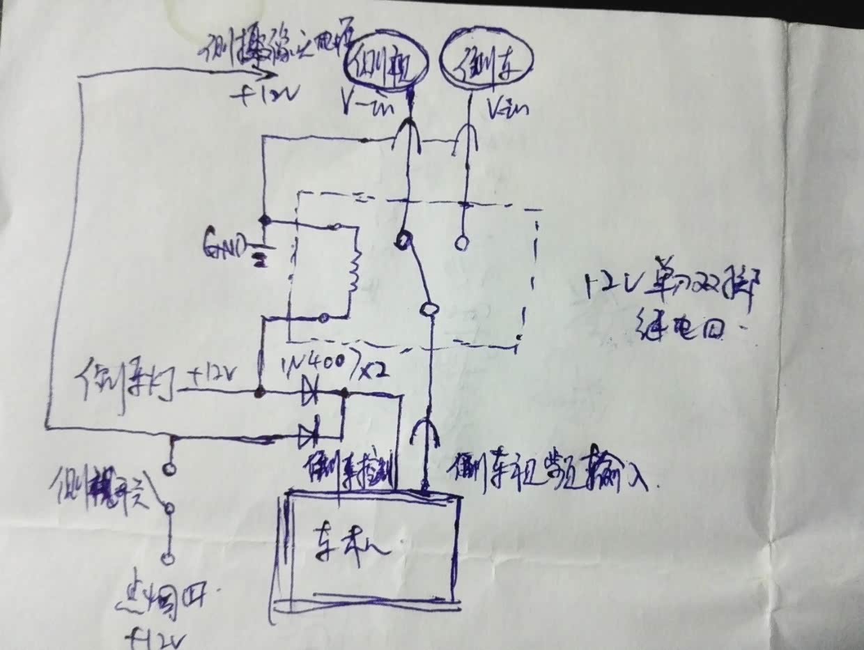

乡村公路错车困难,我又加了右侧视摄像头。
帝豪车机切换视频信号不方便,又加了个一键切换电路。

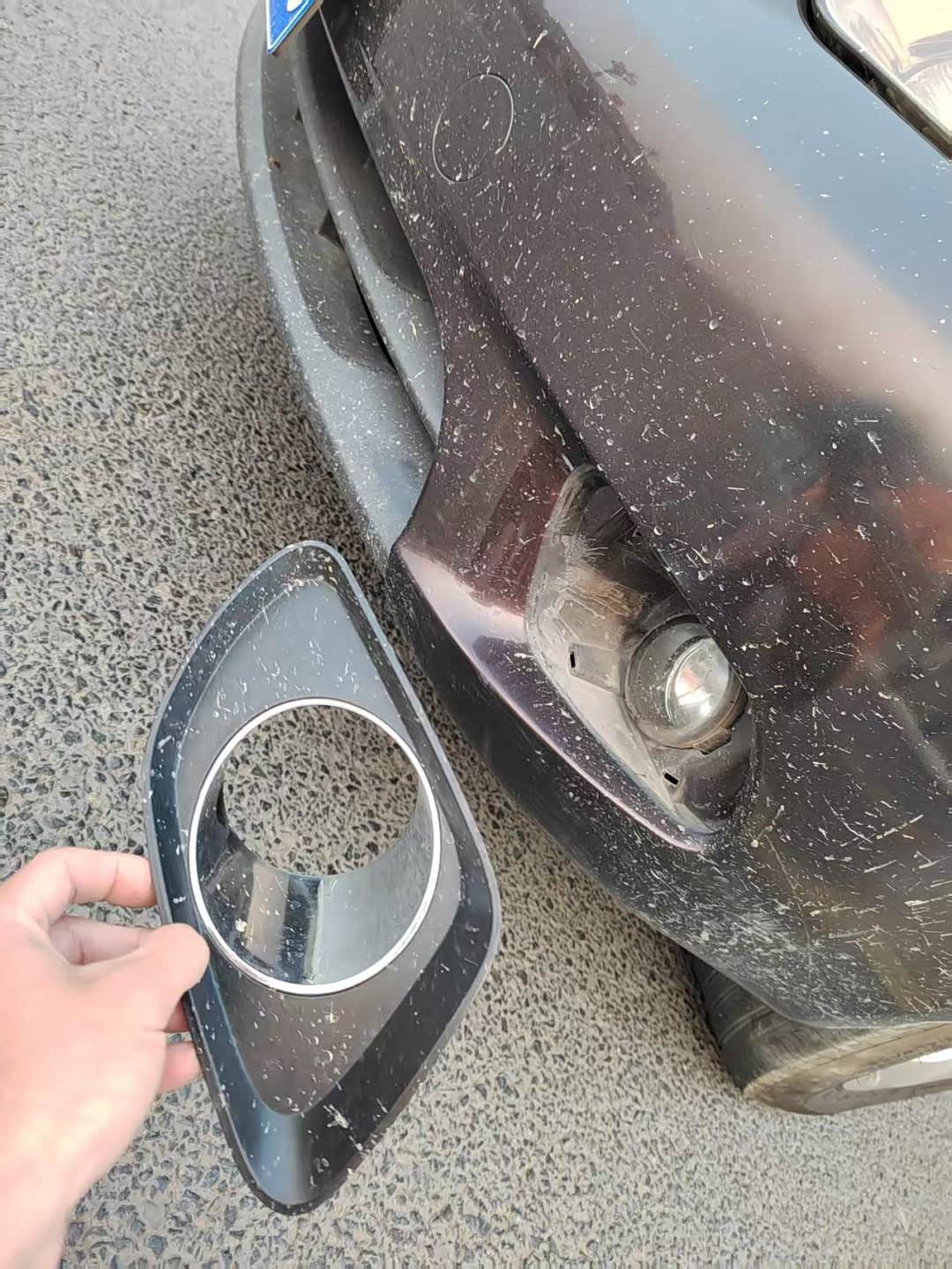

钓鱼路上撞嘎了一条无视我,横穿马路的野狗,雾灯灯罩装饰盖撞坏了。野狗被环卫工人捡走炖了,哈哈!
