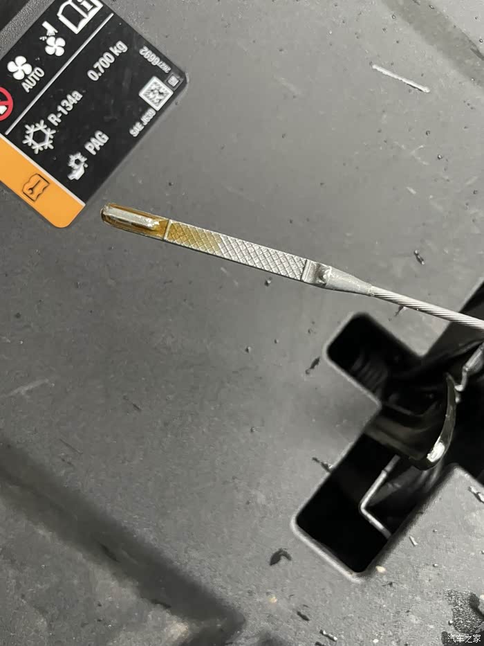

lsy发动机 冷车少 热车多。 这是冷车一晚的油位。热车停二十分钟检查就到上线 到底热车检查还是冷车检查机油。把我搞懵了

冷车检查,冷车时机油全部回流到油底壳,此时测量的机油液位更准确、稳定。一般在车辆长时间停放,像隔夜后,启动发动机前,拔出机油尺,擦干净后再插入,然后拔出查看,液位在机油尺上下限刻度之间即为正常。
吉林
2025-01-26 07:59:41
应该不会出现这个现象,肯定是冷车的时候比较多。因为冷车的时候机油都回流回来了,所以液位肯定会高一些,热车的时候发动机各部件上都挂着机油,油底壳的机油相对就会少一些。目前的这个机油液位是正常的,没有什么问题,而且比较标准
浙江
2025-01-26 08:07:13
一般都是冷车检查机油液位的,不过像刚保养完就是启动发动机检查机油的
浙江
2025-01-26 08:12:30
你好,发动机检查机油液位的话,这种情况肯定要是在这个冷车的时候检查是最准确的,
因为车辆冷车的时候,机油全部已经沉淀到这个发动机机油油底壳里面去了,这个时候我们检查机油油位是最准确的,
检查机油油位可以,把这个发动机机油标尺拔出来,观察一下机油标识上面的这个机油剩余量,只要不要低于这个机油标尺,下刻线就可以了,如果发动机机油缺少的话,进行添加一下机油或者更换一下机油解决问题,
河北
2025-01-26 09:04:33
你检查机油目的是看它的相对液位。只要在两线刻度之中就可以,没必要研究那么精密。相同条件下持续观察,不减少就没问题。
上海
2025-01-26 12:32:27
冷车测量更准确,测量方法是:晚上停车熄火后(停在平衡的地面上),第二天早上出车前,拔出机油尺擦干净后,再插进去拔出来,只要在机油尺刻度范围之内就没问题!
安徽
2025-01-27 09:41:20
热车冷却10分钟左右。机油尺抽出来擦拭干净,再次插入低抽出,最准确
江苏
2025-01-27 12:17:21
热车会膨胀啊,你最简单的看烧不烧就是去保养,看放出来放干净是几升油就知道
吉林
2025-01-31 00:50:48
冷车状态下看油尺比较准
浙江
2025-02-08 09:40:39
看下保养手册,看机油是水温正常熄火后5分钟把机油尺
湖南
2025-02-14 17:18:05
肯定是要冷车状态下检查
