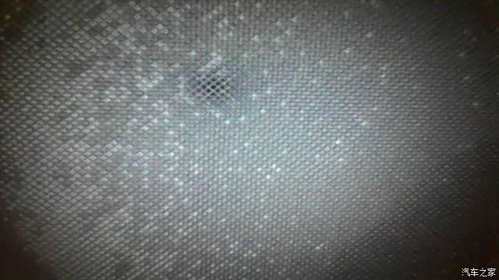

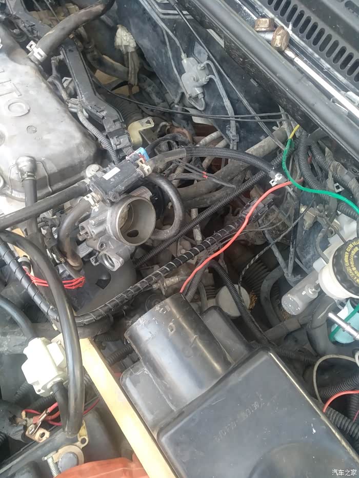

其实燃烧室并不脏,因为前年洗了一回(可以看前贴)这回清洗三元催化,因为动力不太好了,但是我的这个车并不耗油,因为每次加的油都能算出来,300块钱800公里,跑了有500公里的高速,剩下还有三格油,之所以为什么会洗三元催化,其实是个心病,现在车的毛病就是节气门有很多机油,感觉已经烧机油了……因为看了三元催确实是堵了
就中间这几个孔出气

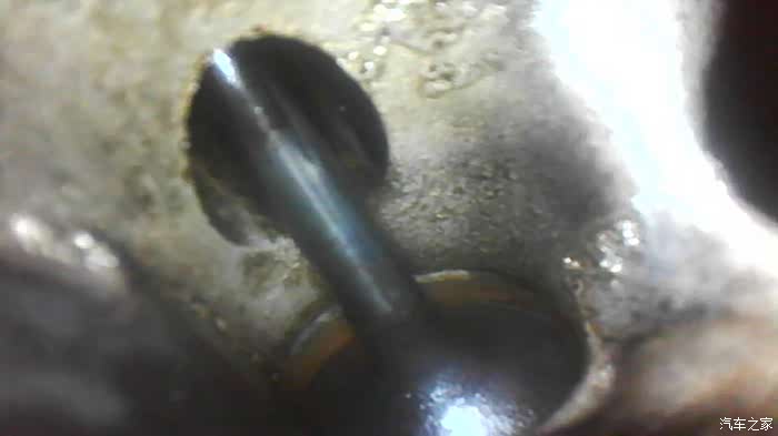

只是顺便简单的洗了下燃烧室,因为里面并不脏
因为上回清洗觉得喷油嘴的皮垫有点松,所以既然洗三元催化连燃烧室和喷油嘴一块就洗了。

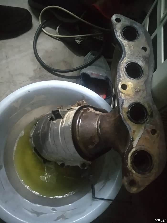

一天没弄完,其难点就是拆三元催化,虽然具备了所有的工具,没有科学的办法排气管连接三元(14的)两个螺丝是真的卸不下来,连接发动机的几个螺丝(15的螺丝)也是巨难,尤其左侧那个螺丝缝隙太小了
这个三元催化里面的胶质等的脏东西,实在是太顽固了,买的三元催化清洗剂,和一瓶洁厕灵,现在4个小时过去了,浸泡的效果不是太好,准备泡一晚上,由此心想这么顽固的东西那些宣传所谓的燃油添加剂和所谓的打吊瓶能有什么用,原理是不一样的,用那种方法根本就不可能把三元弄干净,这个东西太顽固了
