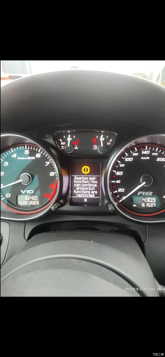

这个故障码偶发,第二天开就没有了。有的时候开又会出险。停车熄火一下就好了。读故障码出来是 -液压泵压力损失。目前还没有遇到离合片过热的提示,跑起来升档有些笨笨的,2000转左右,转速上去以后就好了目前6w公里,是该换离合压盘了吗。顺带问一下大概需要多少费用。

检查蓄压器 几千块钱 一般蓄压器问题

通病!

变速箱执行器

离合器差不多也该换了
