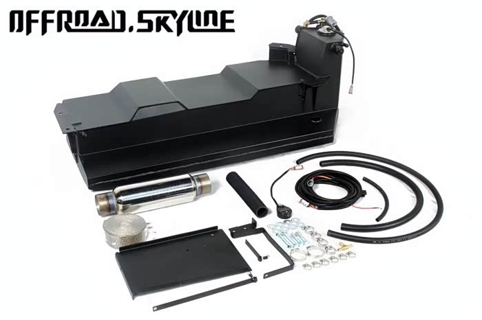

  那么今天我们这台车是老款的3.8,客户要去穿越必须装一个大的副油箱,那我们就为客户推荐了这款88升的加大副油箱。
这是副油箱的所有配件

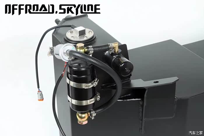

外置汽油泵

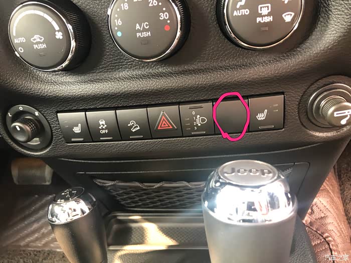

手动开关,显示油量信息,人性化很强
1 这款邮箱是88升的手动油箱,也就是说当主油箱的燃油耗尽,需要手动开关打开油泵,由副油箱向主油箱供油,当燃油供给到3/4的位置时关闭即可或者是坚持到加油站即可关闭。
2 加油时主油箱和副油箱是同时加的,一般情况下是主油箱满的比较快,主油箱满了在向副油箱加满。
3  燃油泵开关是安全开关,防止越野的情况下突然碰到打开

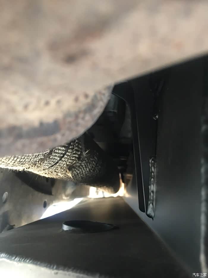

5  尽管副油箱距离排气管的位置很大,但是隔热的工作是必须要做的,我们采用进口的隔热炭纤维带缠绕在排气管上进行隔热。
6  副油箱的燃油供给在行车或者停车的时候都可以打开
油泵的位置也是很安全的
炭纤维隔热带
