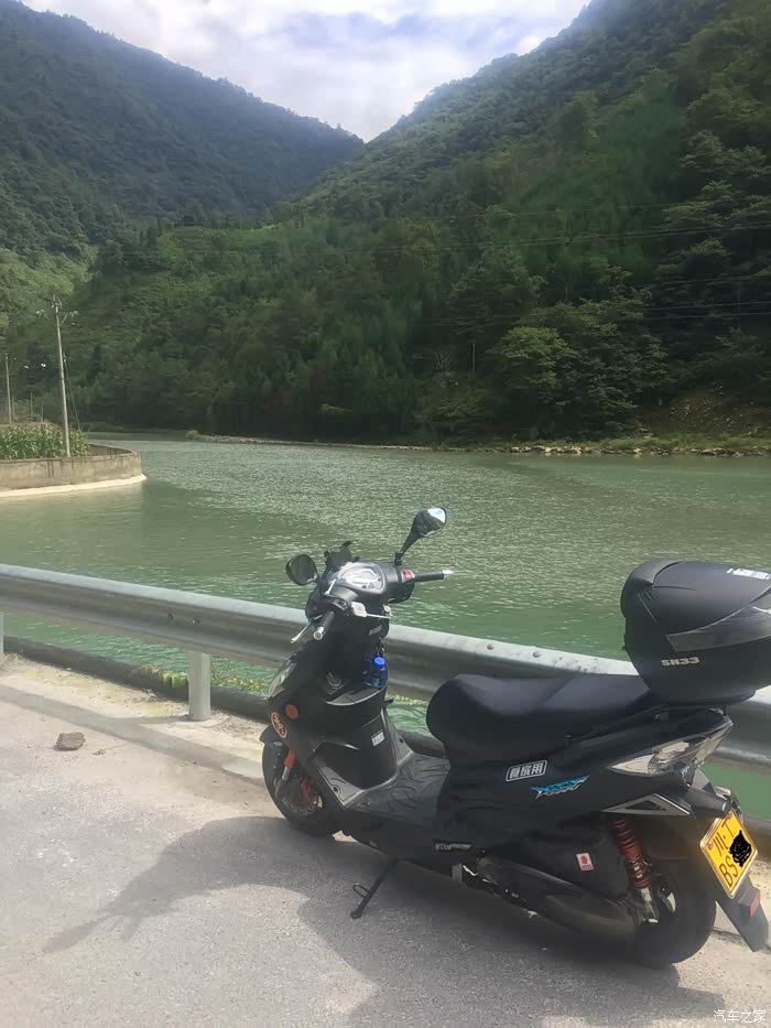

一直以来都是去摩托车修理部换油,这次工具准备齐全了就准备自己动手换油了。以前在网上几乎查不到赛艇换油资料。这次我自己发一个,希望对车主有帮助。
我的是光阳赛艇300i的ABS版,工具最好用套筒扳手。下面是更换机油,光阳赛艇机油量是0.9升,说明书全合成机油2000公里更换。我这里空气好路况好,一般2500公里更换。
